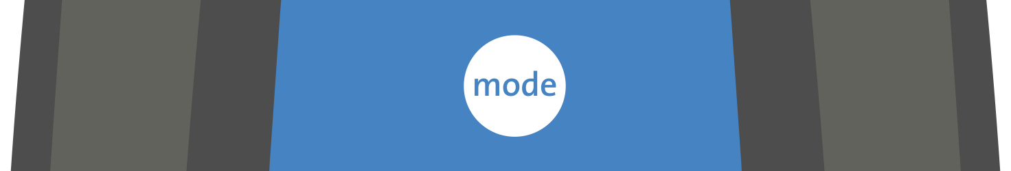

Betätigen (und loslassen) Sie die MODE-Taste am Blue Smart IP65 Charger , um durch die verschiedenen integrierten Lademodi zu blättern und den am besten geeigneten auszuwählen (Normal, Normal + Wiederherstellung, Hoch, Hoch + Wiederherstellung oder Lithium-Ionen).
Die LED neben dem aktuell ausgewählten Lademodus (NORMAL/HOCH/LI-ION) leuchtet auf, ebenso wie die LED für die Wiederherstellung, falls aktiviert.
Wenn der maximale Nennladestrom zu hoch ist, aktivieren Sie den Niedrigstrommodus. Anweisungen hierzu finden Sie im Abschnitt „Einrichtung > Einrichtung mit dem Ladegerät“.
