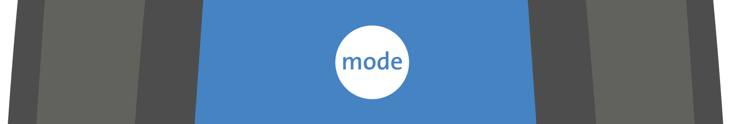

Ustawienie przy użyciu ładowarki:
Naciśnij (i zwolnij) przycisk MODE na urządzeniu Blue Smart IP65 Charger , aby przełączać się i wybrać najbardziej odpowiedni zintegrowany tryb ładowania (normalny, normalny + regeneracja, wysoki, wysoki + regeneracja lub litowo-jonowy).
Dioda LED obok aktualnie wybranego trybu ładowania (NORMAL / HIGH / LI-ION) zaświeci się, podobnie jak dioda LED RECONDITION, jeśli regeneracja jest włączona.
Jeśli maksymalny znamionowy prąd ładowania jest zbyt wysoki, należy włączyć tryb niskiego prądu; instrukcje znajdują się w sekcji „Konfiguracja > Konfiguracja przy użyciu ładowarki”.
