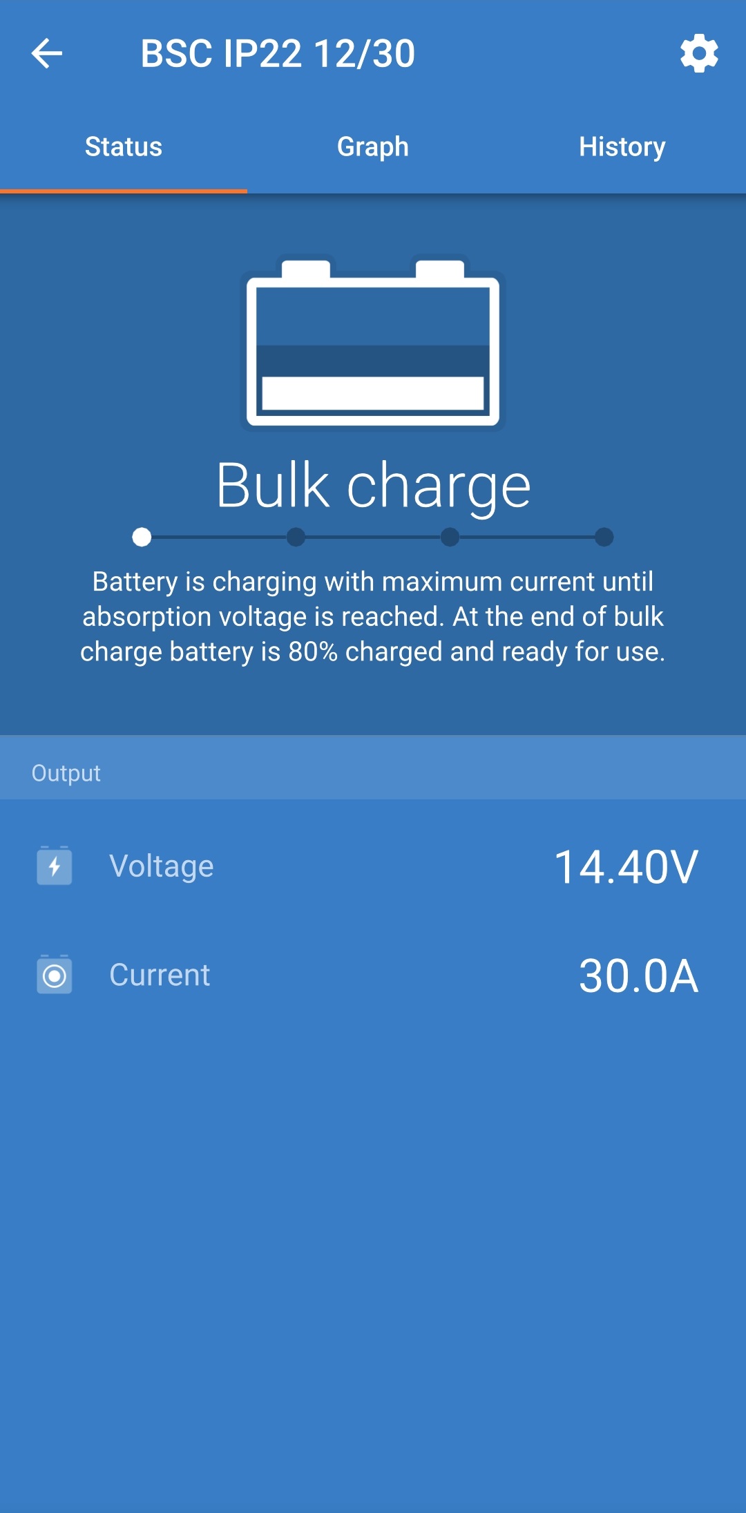

7.2.1. Ekran stanu
Ekran Status jest głównym ekranem przeglądu; wyświetla tryb funkcji (ładowarka lub zasilacz), aktywny stan ładowania (w trybie ładowarki), napięcie akumulatora i prąd ładowania/wyjścia.
Dane te aktualizowane są ciągle i w czasie rzeczywistym w miarę postępu cyklu ładowania.
