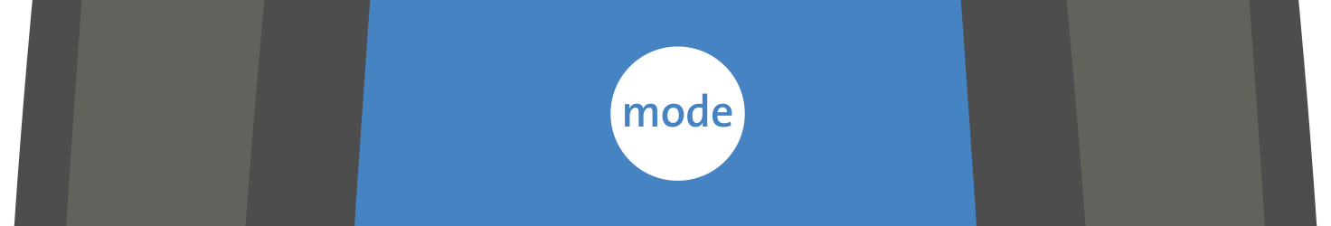

Om in te stellen op de lader:
Druk (en laat los) op de MODE knop op de Blue Smart IP65 Charger om de meest geschikte geïntegreerde laadmodus te doorlopen en te selecteren (Normal, Normal + Recondition, High, High + Recondition of Li-ion).
De LED naast de huidige geselecteerde laadmodus (NORMAL / HIGH / LI-ION) gaat branden en ook de RECONDITION LED als deze is ingeschakeld.
Als de maximale nominale laadstroom te hoog is, schakel dan de spaarstand in; raadpleeg de rubriek 'Instellen > Instellen op de acculader' voor instructies).
