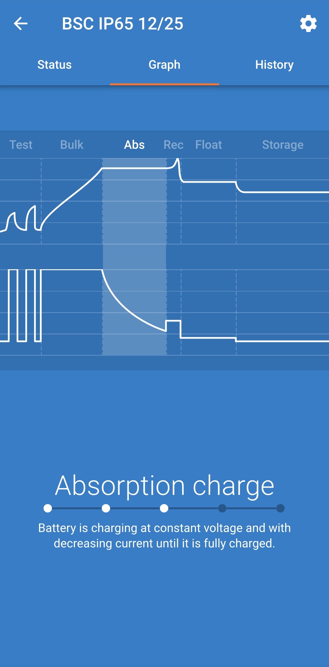

Het Grafiek-scherm biedt een gemakkelijk te begrijpen grafische weergave van elke laadfase met betrekking tot kenmerkende accuspanning en laadstroom.
De actieve laadfase wordt ook gemarkeerd en hieronder vermeld, samen met een korte uitleg.
