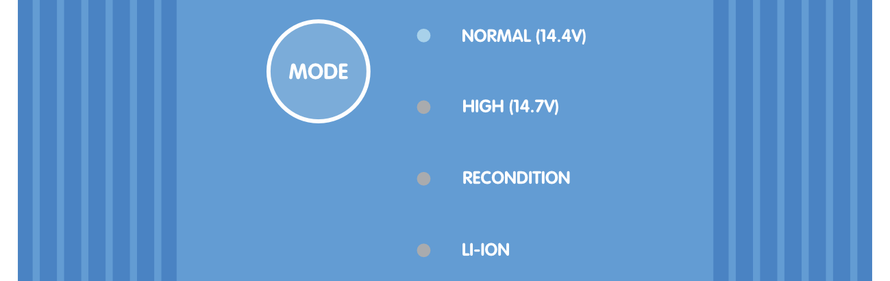

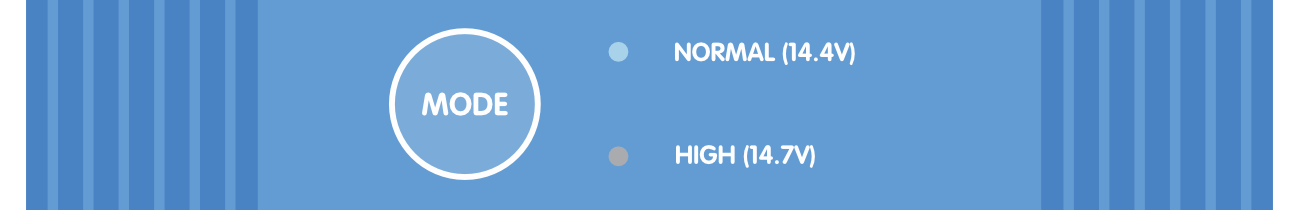

Premere (e rilasciare) il pulsante MODE del Blue Smart IP22 Charger per scorrere e selezionare la modalità di carica integrata più appropriata (Normale, Normale + Ricondizionamento, Alta, Alta + Ricondizionamento o Li-ion).
Assicurarsi che la fase di ricondizionamento sia attivata solo quando necessario, in quanto un uso non necessario o eccessivo riduce la durata della batteria.
Si accendono il LED accanto alla modalità di carica attualmente selezionata (NORMALE / ALTA / LI-ION) e il LED RECONDITION, se attivato.

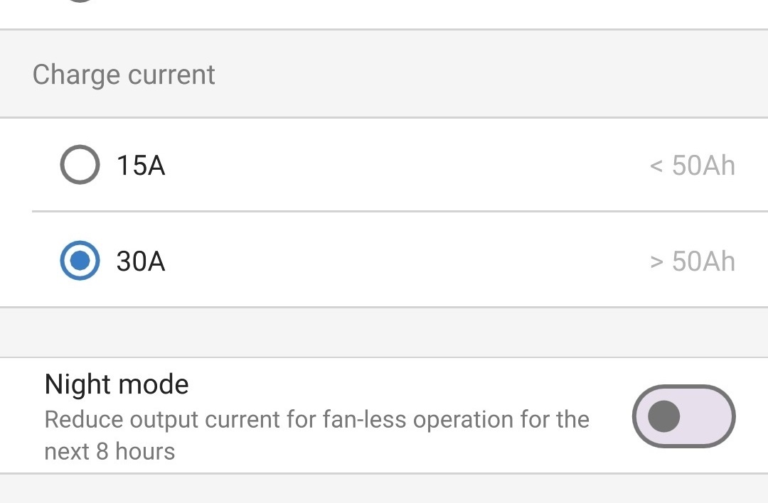

Se la corrente di carica nominale massima è troppo elevata, attivare la modalità corrente bassa (corrente di carica limitata al 50 % della corrente di carica massima nominale e ventola disattivata). Per attivare (o disattivare) la modalità corrente bassa, tenere premuto il pulsante MODE del Blue Smart IP22 Charger per 6 secondi; quando è attivata, il LED NIGHT lampeggia.
In alternativa è possibile attivare la modalità notturna, che attiva temporaneamente la modalità corrente bassa per un periodo di 8 ore (in genere durante la notte per eliminare il rumore della ventola). Per attivare (o disattivare) la modalità notturna premere e tenere premuto il pulsante MODE del Blue Smart IP22 Charger per 3 secondi; quando è attivata, si accende il LED NIGHT.

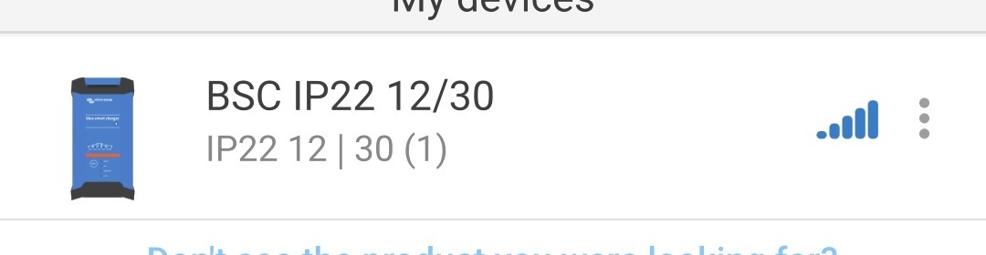

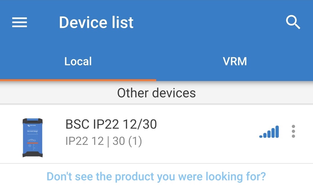

Aprire l'app VictronConnect e individuare il Blue Smart IP22 Charger nell'Elenco dispositivi della pagina Locale, nella sezione “Altri dispositivi”.
Se il Blue Smart IP22 Charger non appare automaticamente, assicurarsi che il telefono cellulare o il tablet abbia il Bluetooth attivo e si trovi a distanza ravvicinata, quindi eseguire una scansione manuale dei dispositivi selezionando il pulsante Scan (pulsante rotondo arancione con freccia circolare) nell'angolo in basso a destra.
Selezionare il Blue Smart IP22 Charger dall'Elenco dispositivi della pagina Locale, nella sezione “Altri dispositivi”.
VictronConnect tenterà di stabilire una connessione Bluetooth con il Blue Smart IP22 Charger e visualizzerà l'avanzamento della connessione nella finestra di dialogo a comparsa “Connessione in corso”.

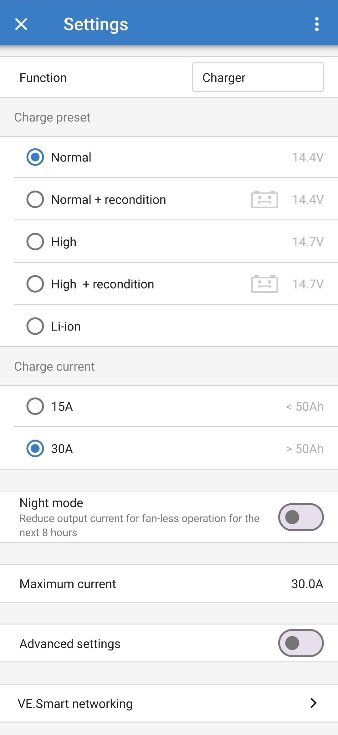

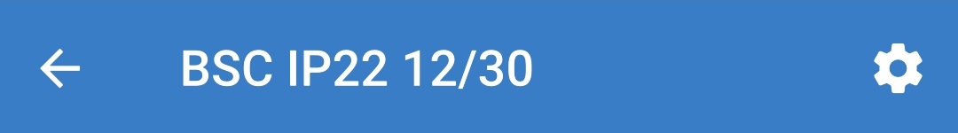

Selezionare l'icona Impostazioni (ingranaggio nell’angolo in alto a destra) per accedere alla pagina "Impostazioni".
Selezionare la modalità di carica integrata più appropriata (Normale, Normale + Ricondizionamento, Alta, Alta + Ricondizionamento o Li-ion) dal menu Predefiniti di carica.
Se la corrente di carica nominale massima è troppo elevata, attivare la modalità corrente bassa (corrente di carica limitata al 50 % della corrente di carica nominale massima). Per attivare (o disattivare) la modalità corrente bassa, selezionare l’opzione necessaria nel menu “Corrente di carica”; quando è attiva, il LED NIGHT lampeggia.
In alternativa, è possibile attivare la modalità notturna, che attiva temporaneamente la modalità corrente bassa per un periodo di 8 ore (in genere durante la notte per eliminare il rumore della ventola). Per attivare (o disattivare) la modalità notturna spostare l’interruttore Modalità notturna su on (oppure off per disattivarla); quando è attiva, si illumina il LED NIGHT.

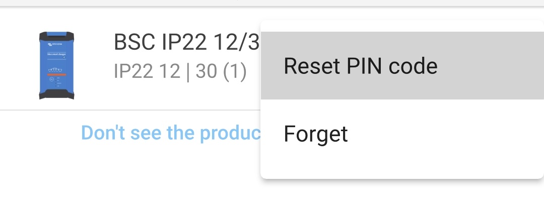

Per ripristinare il codice PIN del Bluetooth:
Individuare il codice PUK riportato su un'etichetta apposta sul back del caricabatterie e annotarlo per utilizzarlo in seguito.
Collegare il cavo di alimentazione CA del Blue Smart IP22 Charger a una presa di corrente: dopo un breve intervallo di tempo, si accendono i LED che indicano la modalità di carica e lo stato di carica attuali.
In un dispositivo provvisto di Bluetooth (telefono cellulare o tablet), aprire la app VictronConnect e individuare il Blue Smart IP22 Charger nell’Elenco dispositivi della pagina Locale.
Selezionare l'icona Opzioni dispositivo (tre puntini verticali sulla destra della descrizione) per accedere al relativo menu a discesa.
Selezionare Ripristina codice PIN dal menu a discesa per aprire la relativa finestra di dialogo a comparsa.
Inserire il codice PUK (previamente annotato) e selezionare OK.

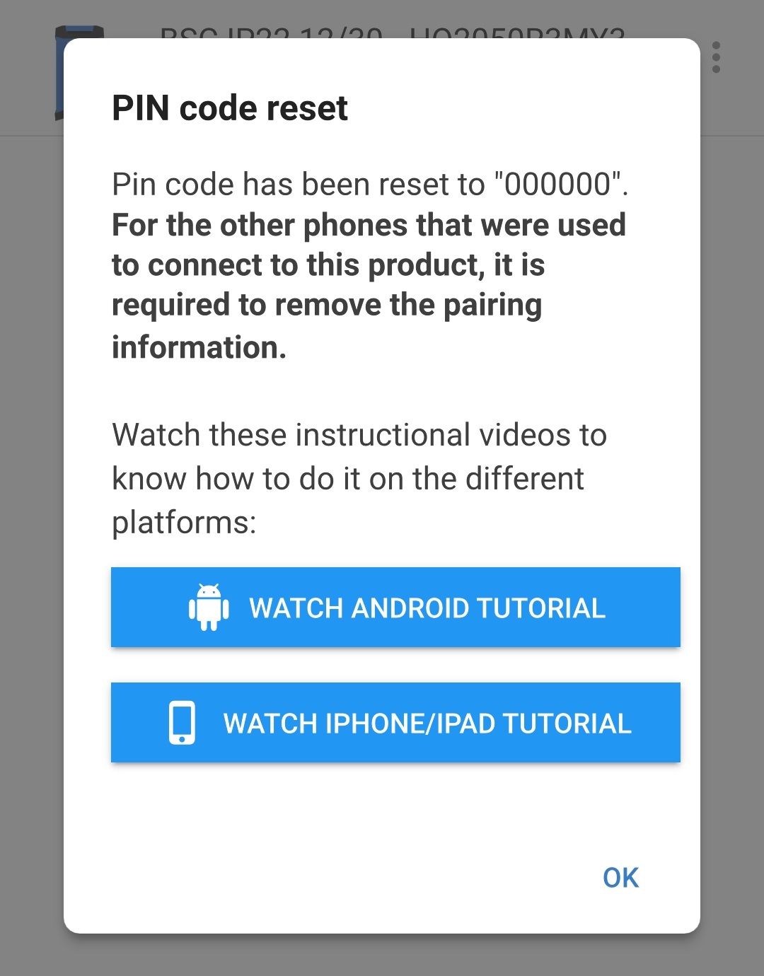

Durante il ripristino del codice PIN del Bluetooth viene visualizzata una finestra di dialogo a comparsa con il testo "Occupato".
Dopo un breve intervallo di tempo, apparirà una finestra di dialogo a comparsa che confermerà che il codice PIN Bluetooth è stato ripristinato con successo; selezionare OK per uscire dalla pagina LOCAL dell'elenco dei dispositivi VictronConnect .
Il codice PIN del Bluetooth è stato ripristinato a 000000.

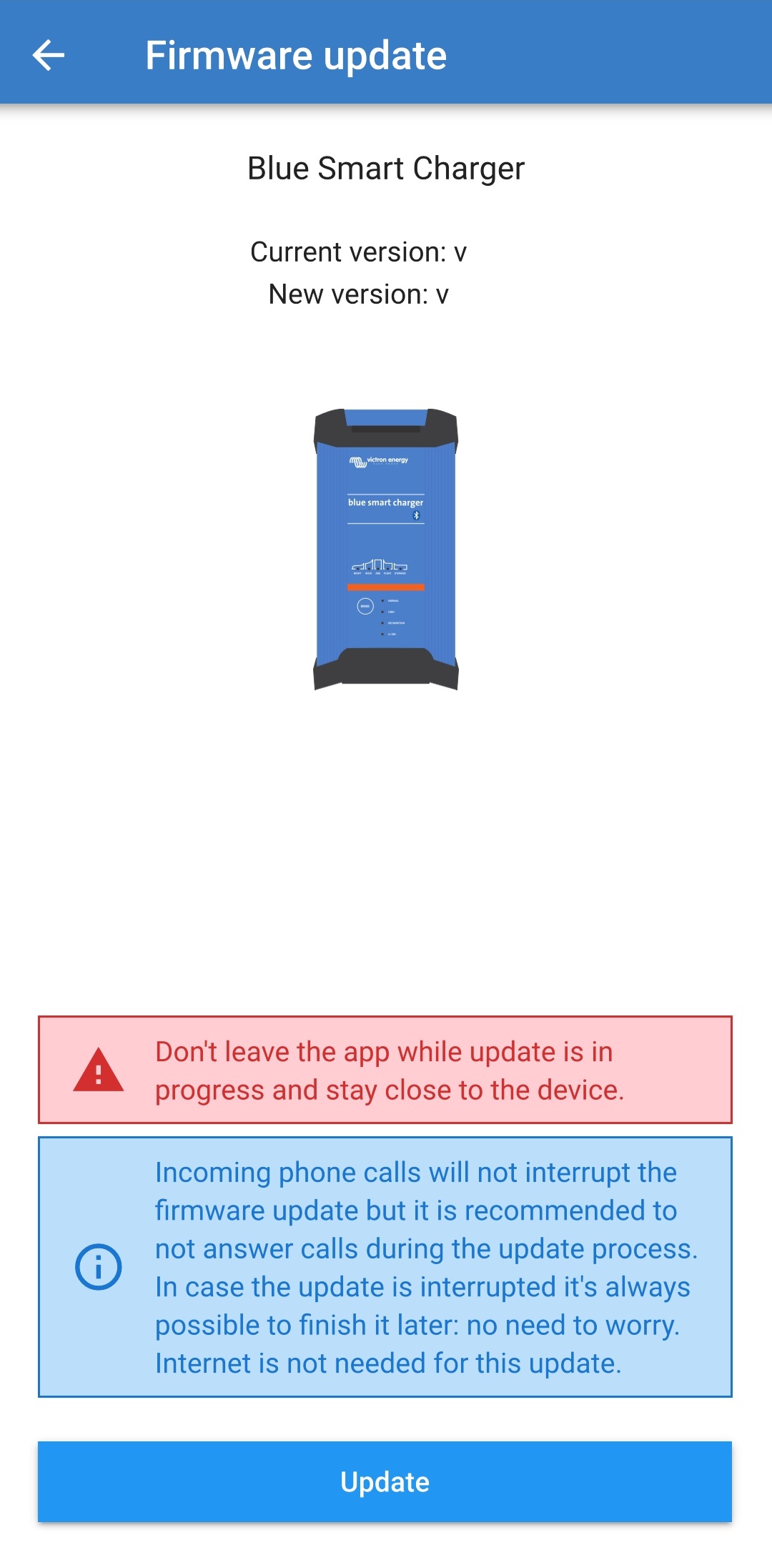

Per aggiornare automaticamente il firmware:
Utilizzando un dispositivo dotato di Bluetooth (telefono cellulare o tablet), aprire l'app VictronConnect e localizzare il Blue Smart IP22 Charger nella pagina Locale dell'Elenco dispositivi, quindi collegarsi al dispositivo (il codice PIN predefinito è riportato su un'etichetta apposta sul back del caricabatterie, oppure provare 000000 se non c'è l'etichetta).

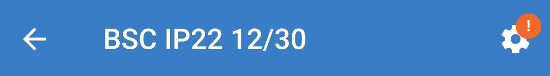

La disponibilità di un aggiornamento del firmware viene notificata da un punto esclamativo all'interno di un cerchio arancione posizionato sopra l'icona Impostazioni (ingranaggio nell'angolo in alto a destra); selezionare l'icona Impostazioni per accedere alla relativa pagina.
Consultare la finestra di dialogo nella parte superiore della pagina Impostazioni per determinare il livello/urgenza dell'aggiornamento del firmware disponibile, quindi selezionare UPDATE (aggiorna) per accedere alla pagina di aggiornamento del firmware.
Fare riferimento alle versioni attuali e nuove del firmware indicate nella parte superiore della pagina di aggiornamento del firmware, quindi selezionare Aggiorna per procedere.
Si avvia l'aggiornamento del firmware e nella relativa pagina viene visualizzata una barra di avanzamento.
Assicurarsi che il dispositivo dotato di Bluetooth (telefono cellulare o tablet) rimanga vicino al Blue Smart IP22 Charger fino al completamento dell'aggiornamento del firmware ed evitare di utilizzare il dispositivo durante questo periodo; siate pazienti, poiché l'aggiornamento del firmware potrebbe richiedere diversi minuti.
Se l'aggiornamento del firmware non riesce per qualche motivo, nella relativa pagina appare una notifica che riporta il motivo del fallimento; selezionare Continua per uscire dalla pagina Locale dell'Elenco dispositivi di VictronConnect e tentare nuovamente l'aggiornamento del firmware.
La conferma che il firmware è stato aggiornato con successo e la nuova versione del firmware appaiono nella pagina Aggiornamento firmware al termine dell'aggiornamento stesso; selezionare Continua per uscire dalla pagina Locale dell'elenco dispositivi di VictronConnect.
Il firmware è stato aggiornato.

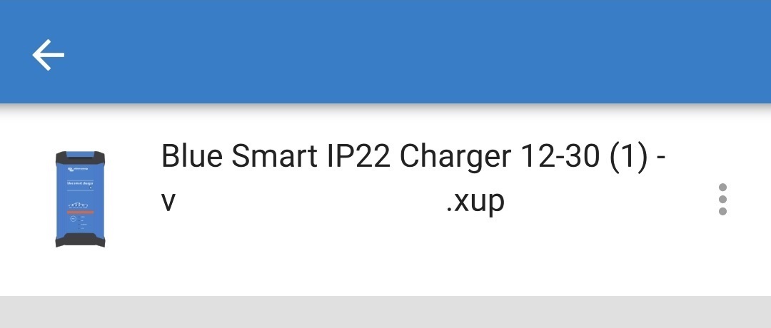

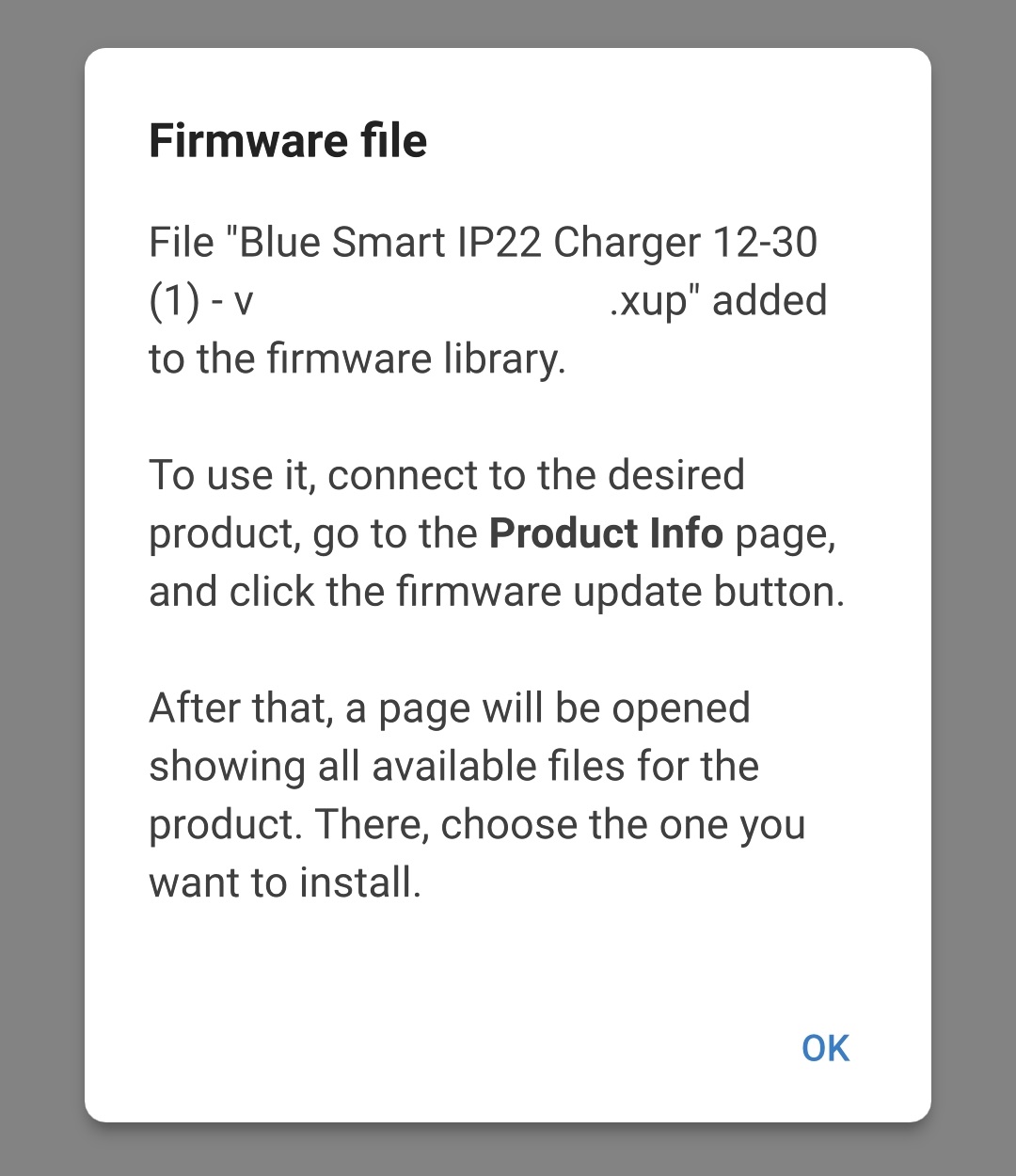

Utilizzando un dispositivo provvisto di Bluetooth (telefono cellulare o tablet) e dell'app VictronConnect, accedere al file del firmware richiesto (estensione file .xup) tramite un browser di file, un servizio/applicazione di file hosting, un servizio/applicazione di collaborazione o un servizio/applicazione di posta elettronica e aprire direttamente il file (se richiesto, selezionare Apri con VictronConnect).
Dopo un breve intervallo di tempo, l'app VictronConnect si apre automaticamente e appare una finestra di dialogo a comparsa per confermare che il file del firmware è stato caricato con successo nella libreria del firmware; se l'app VictronConnect non si apre e/o la finestra di dialogo a comparsa non appare, provare un metodo diverso per accedere al file.
Utilizzando lo stesso dispositivo dotato di Bluetooth (telefono cellulare o tablet), aprire l'app VictronConnect (se non è già aperta) e localizzare il Blue Smart IP22 Charger nella pagina Locale dell'Elenco dispositivi, quindi collegarsi al dispositivo (il codice PIN predefinito è riportato su un'etichetta apposta sul back del caricabatterie, oppure provare 000000 se non c'è l'etichetta).
Selezionare l'icona Opzioni dispositivo (tre puntini verticali nell'angolo in alto a destra) per accedere al menu a discesa "Opzioni dispositivo".
Selezionare Informazioni del prodotto nel menu a discesa per accedere alla relativa pagina.
Selezionare MANUAL UPDATE (aggiornamento manuale) nel campo Firmware per aprire la pagina della Libreria firmware.
Selezionare il file del firmware del Blue Smart IP22 Charger appena caricato manualmente dalla pagina Libreria firmware (se sono state caricate manualmente più versioni del firmware, assicurarsi che sia selezionata la versione corretta) per accedere alla pagina Aggiornamento firmware.
Se nella pagina della Libreria firmware non sono elencati file firmware, è probabile che il file firmware precedentemente caricato non sia compatibile con il modello specifico di Blue Smart IP22 Charger o con la versione hardware da aggiornare.
Questo meccanismo impedisce di effettuare l'aggiornamento mediante un file firmware non compatibile; in caso di incertezza su quale sia il file firmware corretto per il modello specifico di Blue Smart IP22 Charger da aggiornare, è possibile caricare in modo sicuro più file firmware.
