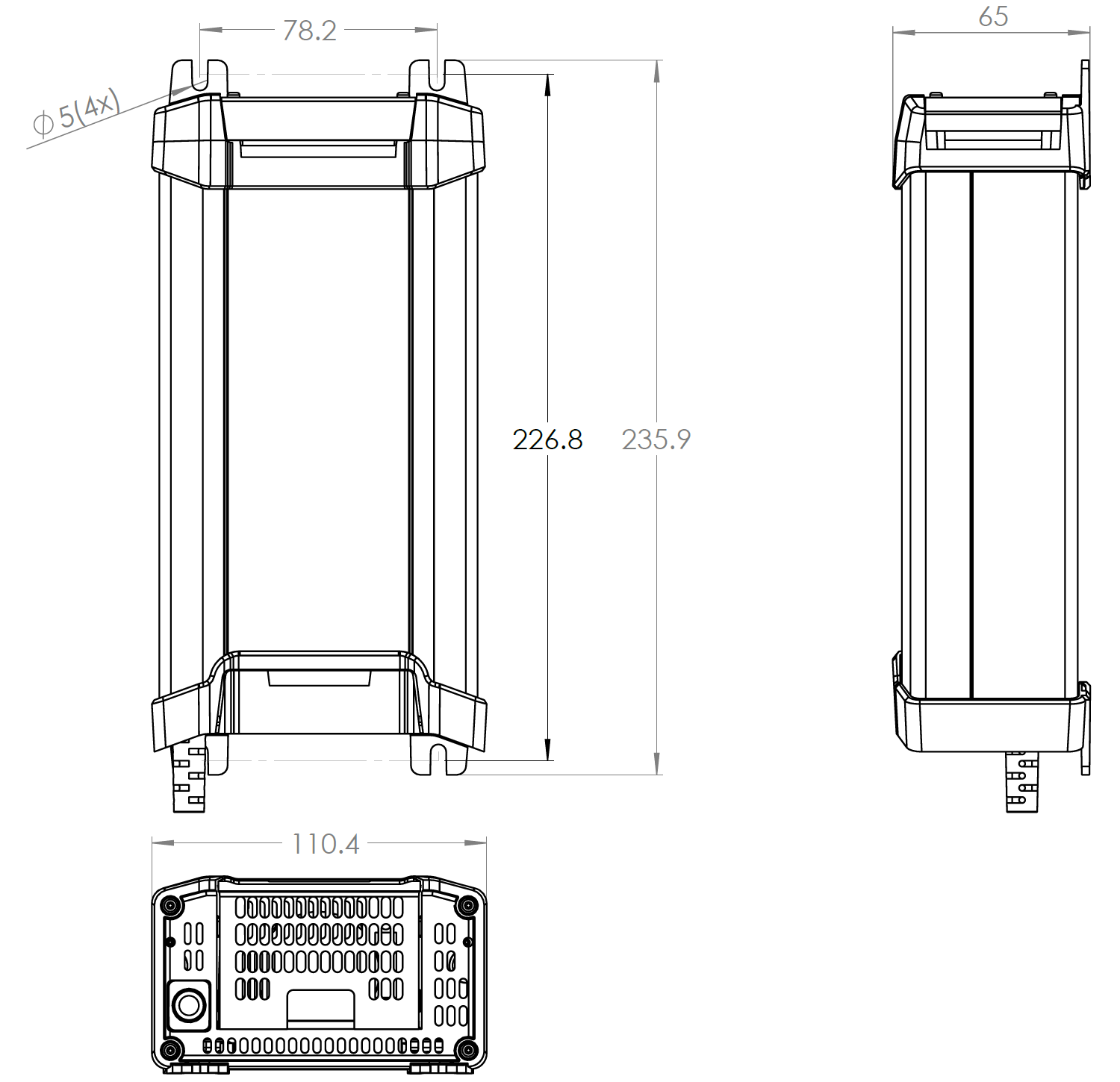

Consultez le dessin ci-dessous pour connaître les dimensions de montage :

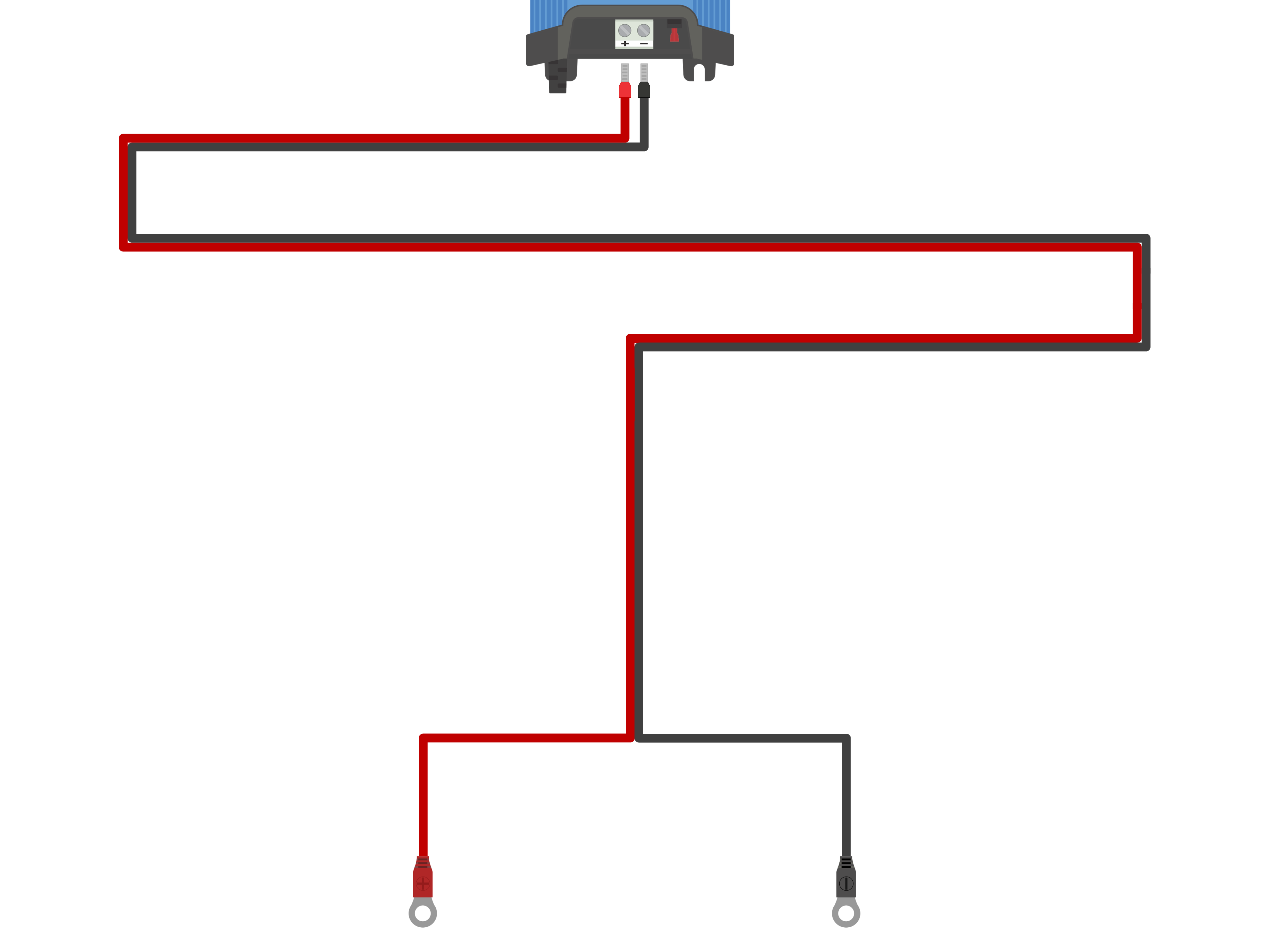

5.2. Connexion

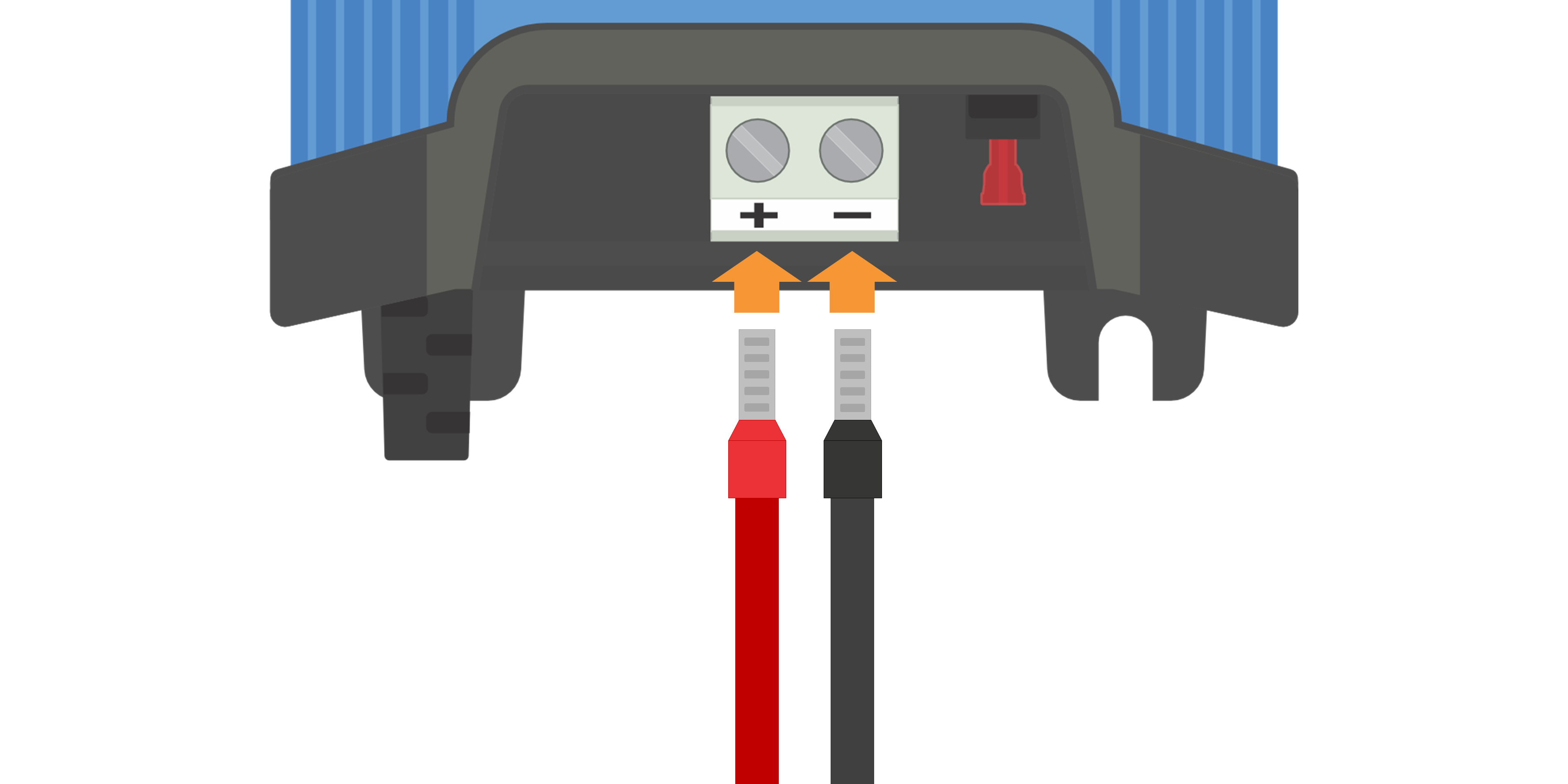

  1. Branchez un câblage d’alimentation CC approprié aux bornes BATTERY des Blue Smart IP22 Charger .

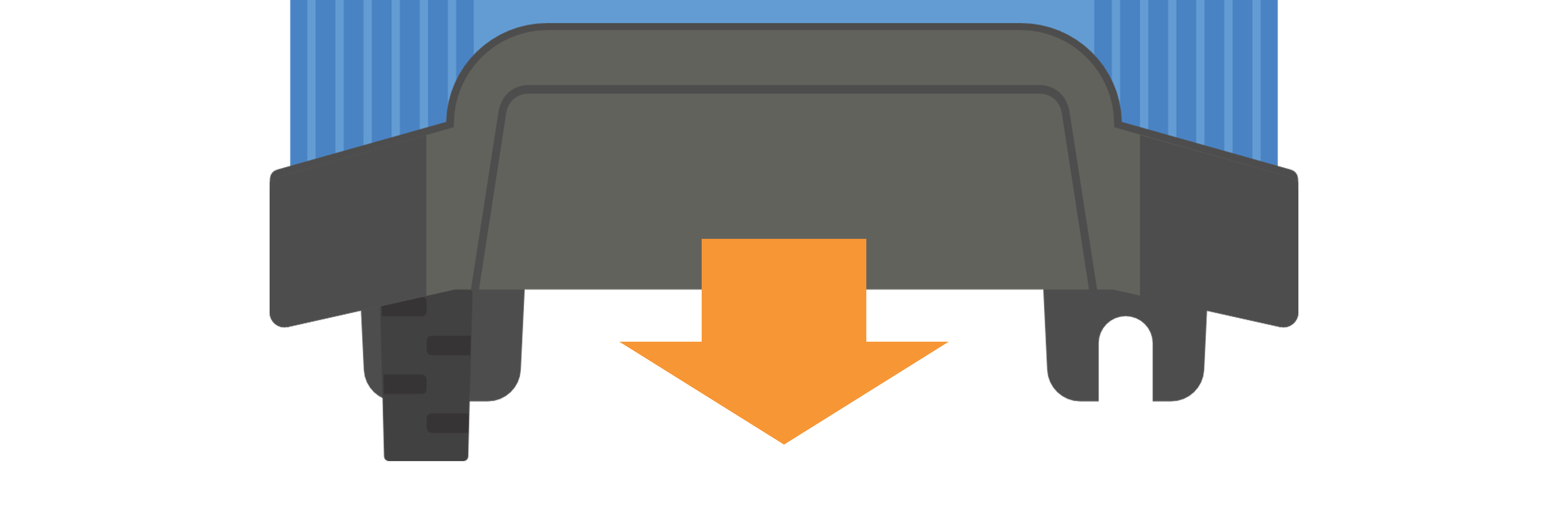

    1. Retirez le couvercle du terminal en exerçant une légère pression vers l’extérieur sur la face supérieure du couvercle.
    2. Préparez un câble d’alimentation CC en cuivre souple multibrins d’une section suffisante ; reportez-vous à la section « Installation > Câblage > Câble d’alimentation CC » pour plus d’informations.
    3. Connectez le câble CC positif (gaine rouge) à la borne positive (+) et le câble CC négatif (gaine noire) à la borne négative (-) ; assurez-vous que la polarité du câblage est correcte.

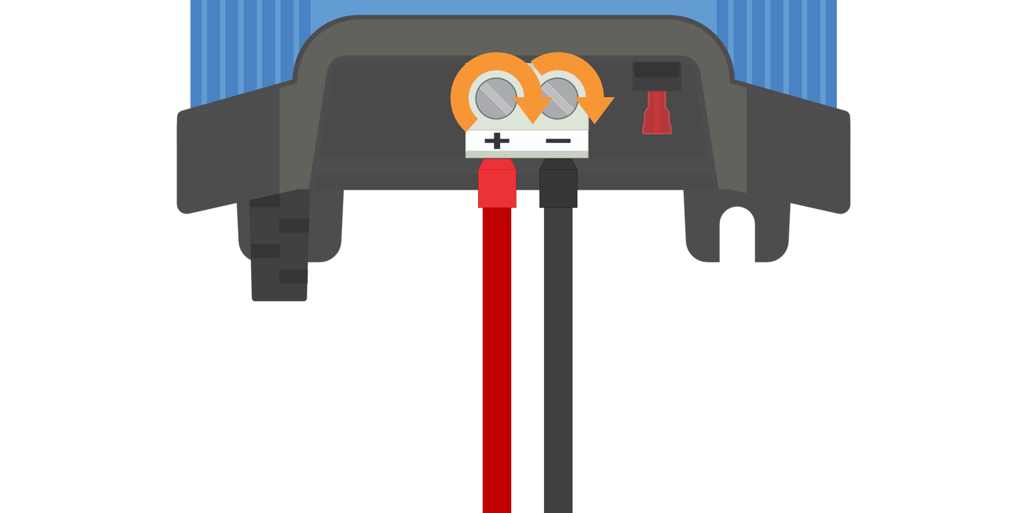

    4. Serrez les vis des bornes à 2,4 Nm à l’aide d’une clé dynamométrique munie d’un embout de tournevis approprié, puis réinstallez le couvercle des bornes.
  2. Installez un fusible en ligne ou un disjoncteur de calibre approprié dans le câblage d’alimentation CC entre le Blue Smart IP22 Charger et la ou les batteries, aussi près que possible des batteries ; reportez-vous à la section « Installation > Câblage > Protection contre les surintensités » pour plus d’informations.
  3. Branchez le câble d’alimentation CC à la batterie/aux batteries ou au bus de distribution du système CC - suivez les instructions correspondant au type d’installation.

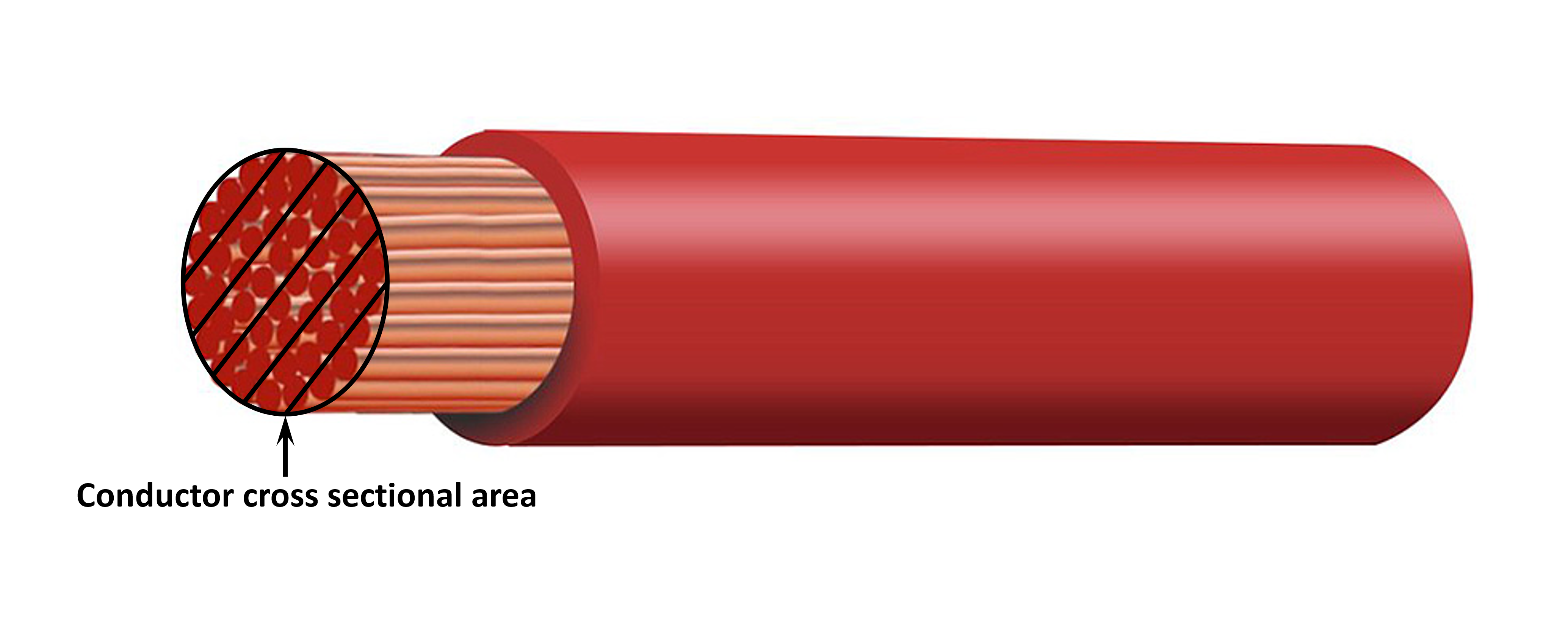

  1. Taille et calibre du câble
    La section transversale du conducteur est proportionnelle à la résistance d’un câble par unité de longueur, ce qui influe sur la quantité de chaleur générée par unité de longueur et sur la chute de tension sur la longueur totale du câble.
    1. Capacité de transport de courant
      La capacité de transport de courant est le courant maximal qu’un câble de taille/calibre donné peut transporter dans un environnement d’installation particulier sans dépasser la limite de température de l’isolation du câble ; par conséquent, la capacité de transport de courant dépend de la taille/du calibre du câble, de l’environnement d’installation et de la limite de température de l’isolation.
      Pour éviter toute surchauffe du câble d’alimentation CC et/ou de l’équipement d’interface, le courant maximal admissible pour la taille/le calibre de câble sélectionné (y compris tout déclassement applicable à l’installation) doit être supérieur au courant de fonctionnement normal maximal ainsi qu’au calibre du fusible ou du disjoncteur installé (en cas de défaut de surintensité).
    2. Pourcentage de chute de tension
      Le pourcentage de chute de tension est la tension maximale perdue sur la longueur du câble, exprimée en pourcentage par rapport à la tension nominale de fonctionnement ; par conséquent, le pourcentage de chute de tension dépend de la taille/du calibre du câble, de la longueur totale du câble et de la tension nominale de fonctionnement.
      Pour éviter une perte de puissance excessive et des problèmes de fonctionnement dus à une chute de tension élevée, il convient de concevoir le système de manière à minimiser la longueur du câble d’alimentation CC et de sélectionner un câble de taille/calibre qui assure une chute de tension de 3 % ou moins (au courant de fonctionnement normal maximal).

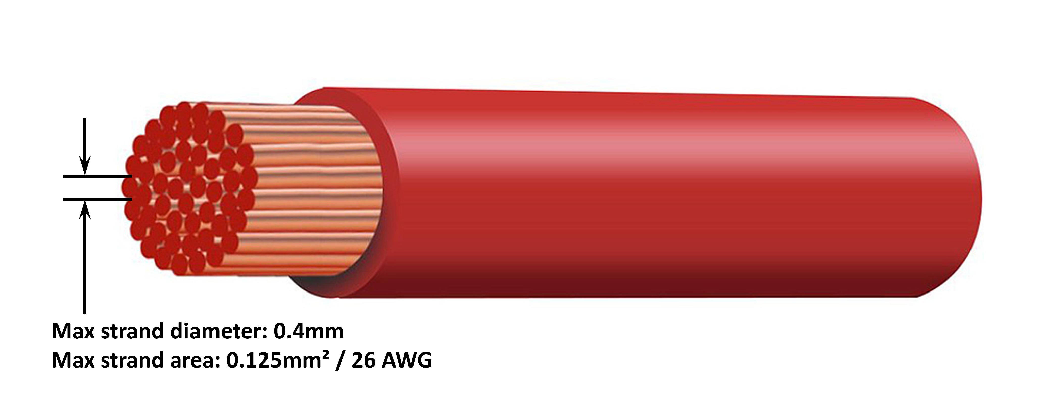

    2. Diamètre des brins
      Le diamètre des brins influe sur la surface de contact et, par conséquent, sur la résistance au niveau des terminaisons ; une terminaison à forte résistance génère une chaleur importante lorsqu’elle fonctionne sous charge et peut entraîner une grave surchauffe.
      Pour maximiser la surface de contact aux terminaisons et éviter la surchauffe au niveau des terminaisons, le diamètre de chaque brin de cuivre ne doit pas dépasser 0,4 mm (0,016 pouce) ou une surface de 0,125 mm² (AWG26).

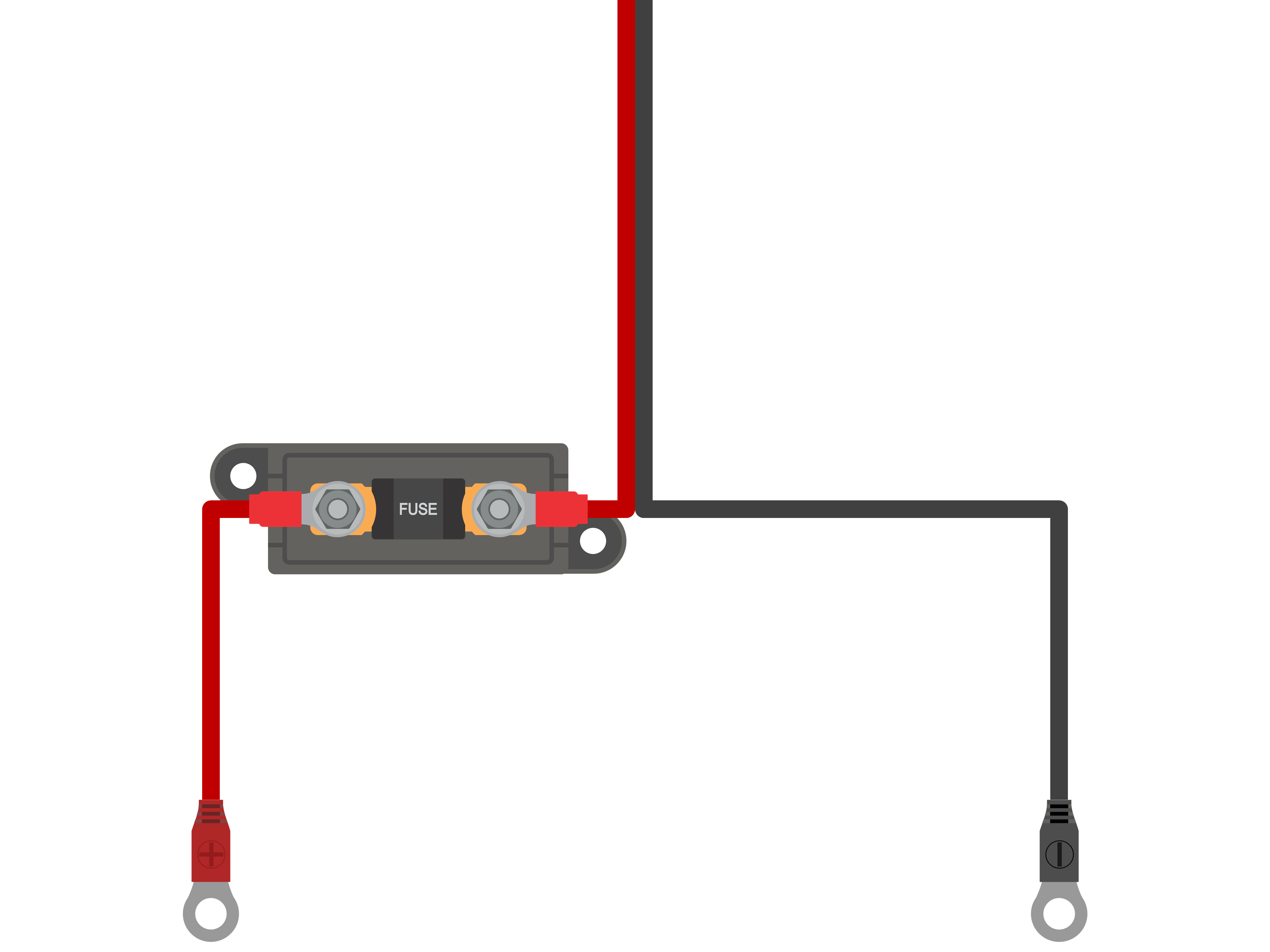

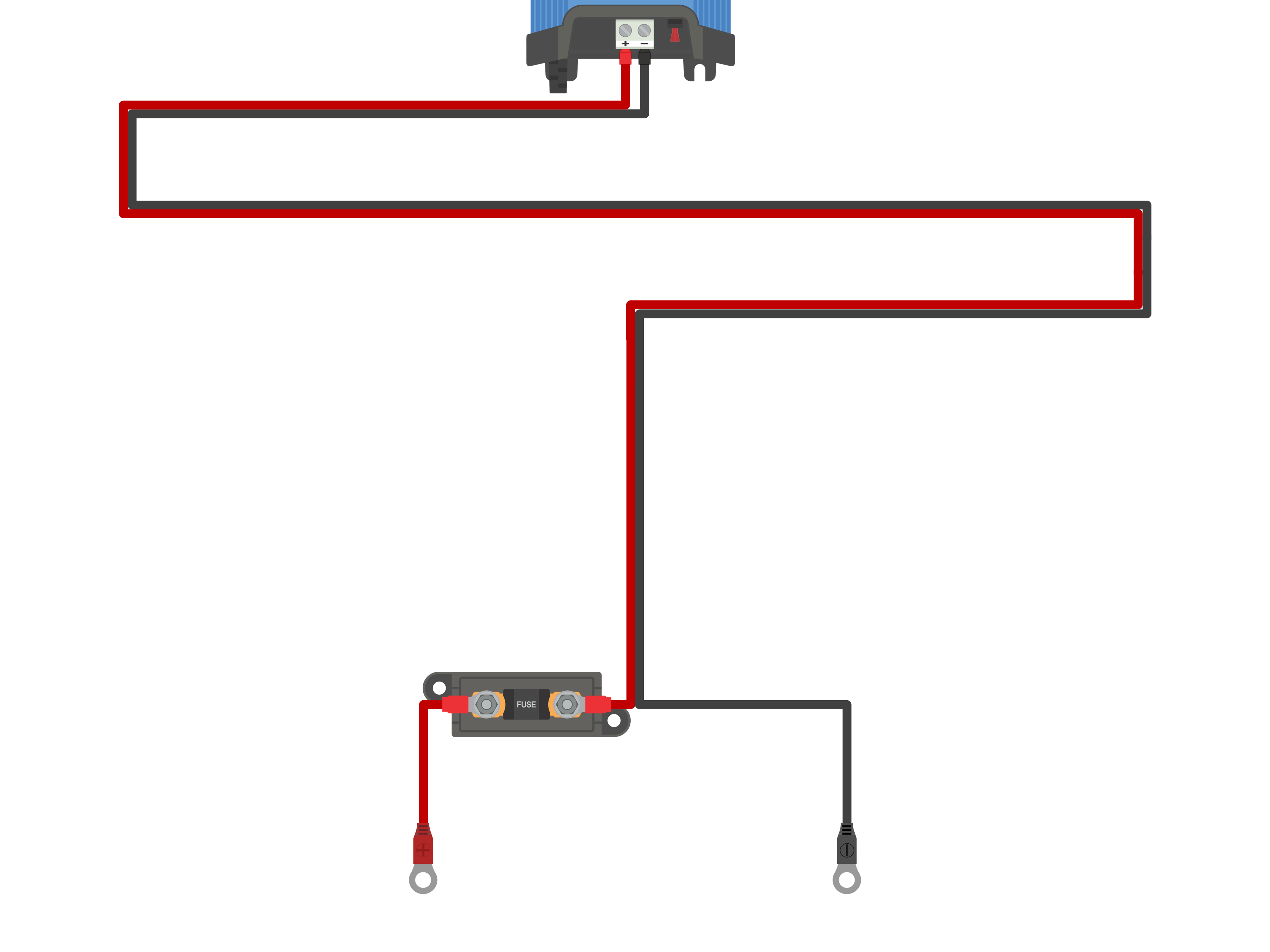

5.2.2. Protection contre les surintensités
Pour assurer un fonctionnement fiable et sûr, il est important de choisir et d’installer un fusible ou un disjoncteur en ligne de calibre approprié aussi près que possible de la ou des batteries, en ligne avec le câblage d’alimentation CC entre le Blue Smart IP22 Charger et la ou les batteries ; ceci est particulièrement important pour les installations fixes.
La fonction principale d’un fusible ou d’un disjoncteur en ligne situé à proximité de la ou des batteries (source d’énergie) est de protéger le câblage et le système en cas de surintensité, tel qu’un court-circuit dans le câblage d’alimentation CC ; un fusible ou un disjoncteur situé dans le chargeur ou à proximité dans le câblage d’alimentation CC n’assurera pas la protection contre un court-circuit dans la longueur non protégée du câblage.
En cas de court-circuit dans le câblage d’alimentation en CC entre la ou les batteries et le chargeur, la ou les batteries ont la capacité de fournir un courant extrêmement élevé à travers le câblage d’alimentation CC, ce qui peut entraîner une grave surchauffe du câblage et potentiellement un incendie, à moins que la ou les batteries (source d’énergie) ne soient rapidement déconnectées par un fusible ou un disjoncteur.
Reportez-vous au tableau ci-dessous pour connaître le calibre du fusible ou du disjoncteur recommandé, en fonction du modèle de chargeur :
Avis
Les recommandations relatives au calibre des fusibles et des disjoncteurs ci-dessus sont basées sur une limite maximale de 75 % du courant de fonctionnement normal pour le calibre minimal des fusibles et des disjoncteurs et sur la capacité maximale de courant du câblage d’alimentation CC correspondant au calibre maximal des fusibles et des disjoncteurs ; ces recommandations sont génériques et ne couvrent pas les complexités de toutes les installations et/ou de tous les types de fusibles et de disjoncteurs ; veuillez consulter un installateur agréé pour obtenir des conseils sur des installations spécifiques et/ou complexes.

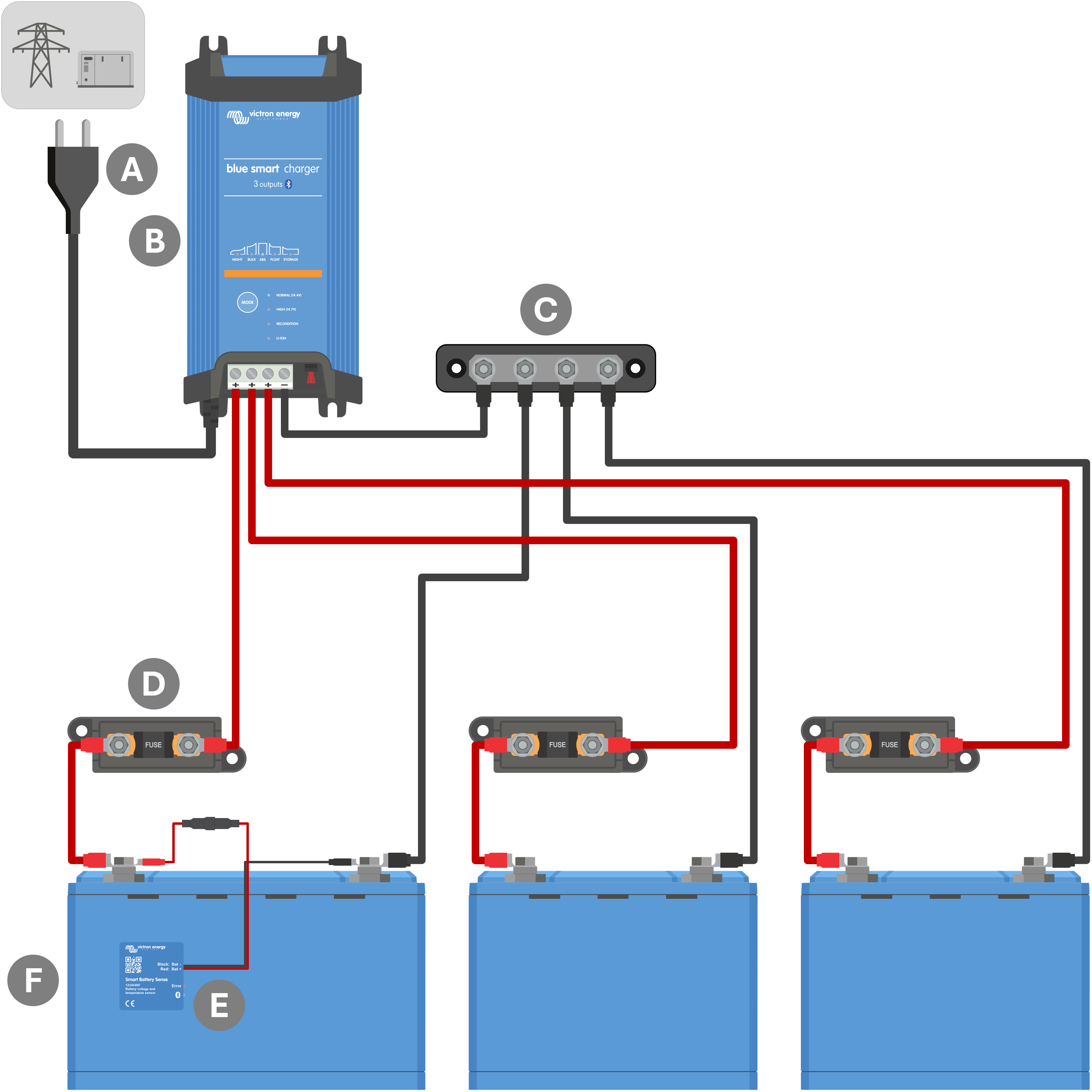

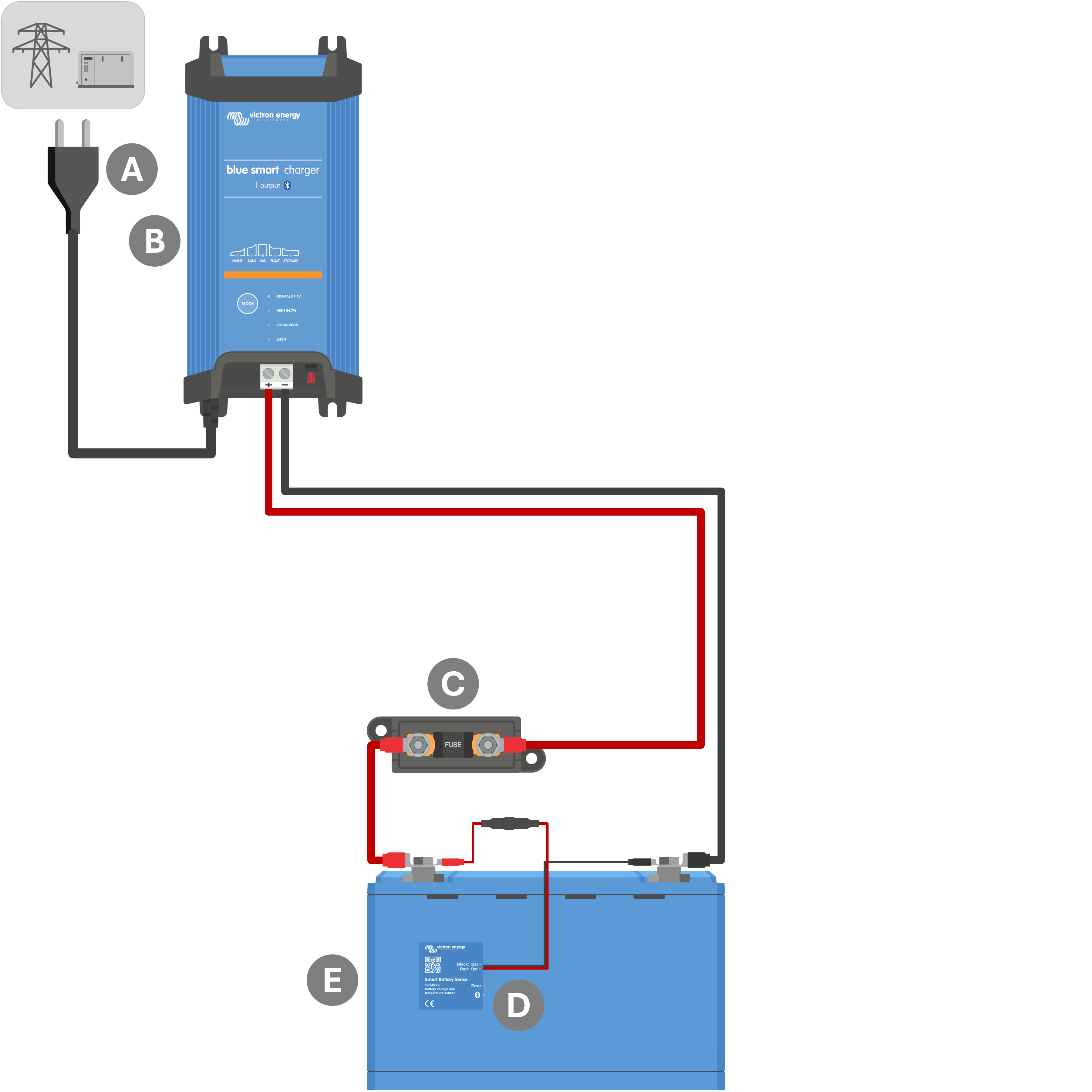

5.3. Schémas

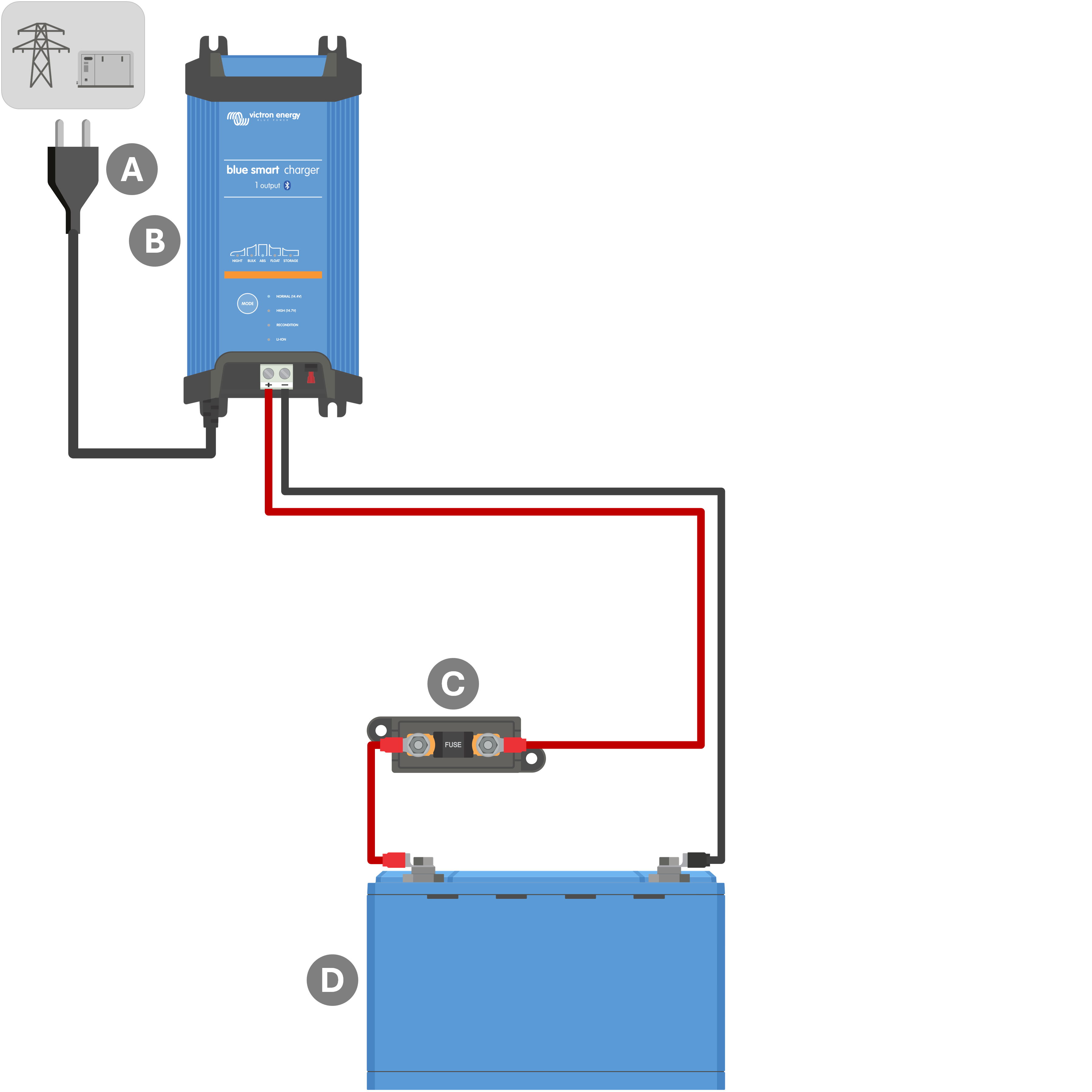

5.3.1. Installation de base
5.3.2. Système avec Smart Battery Sense

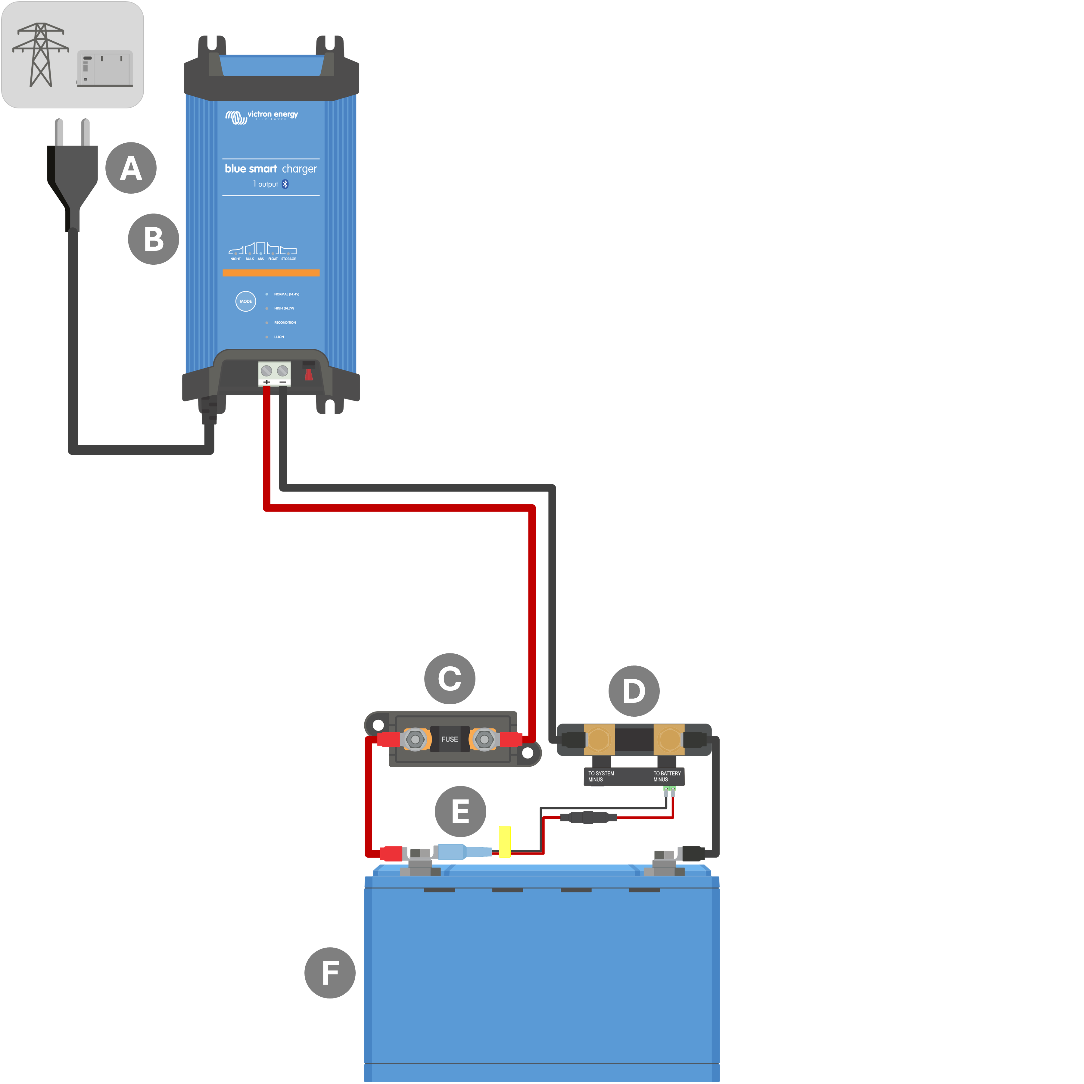

5.3.3. Système avec SmartShunt

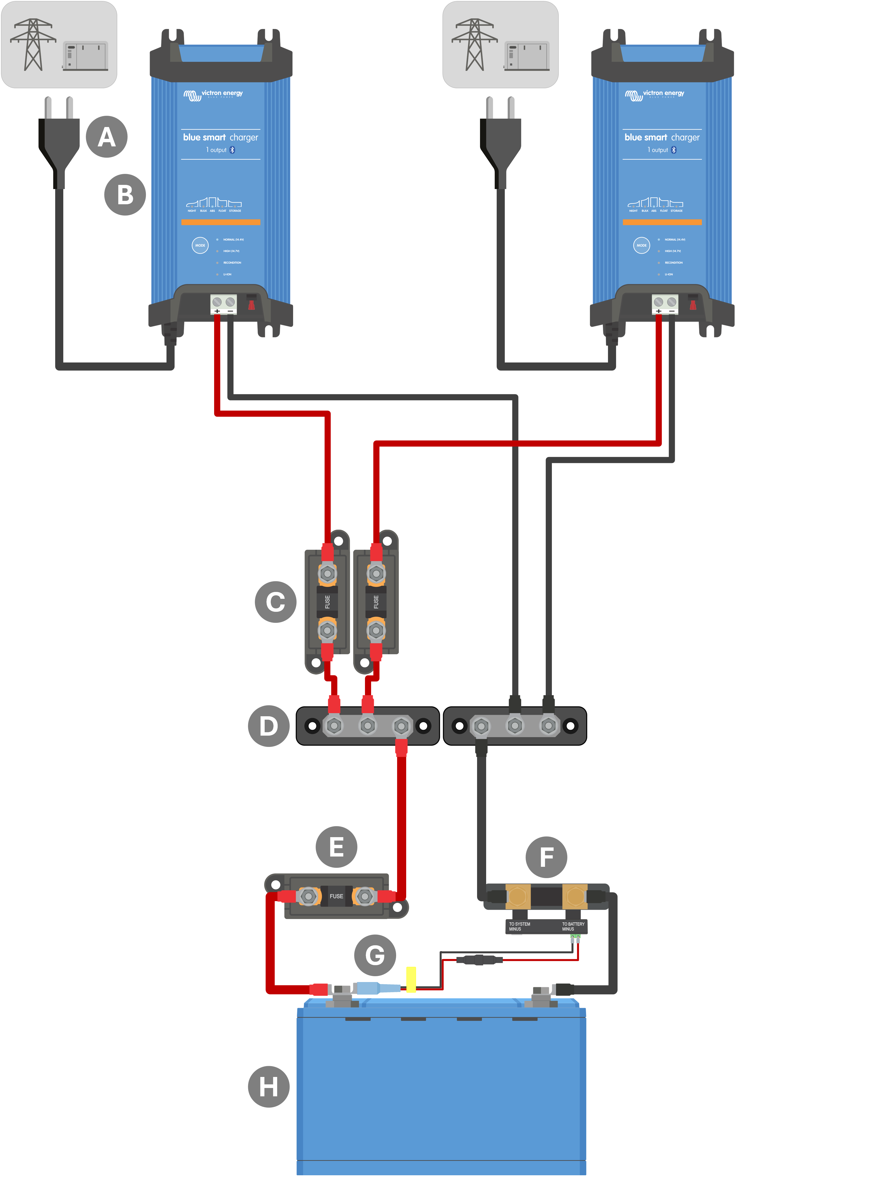

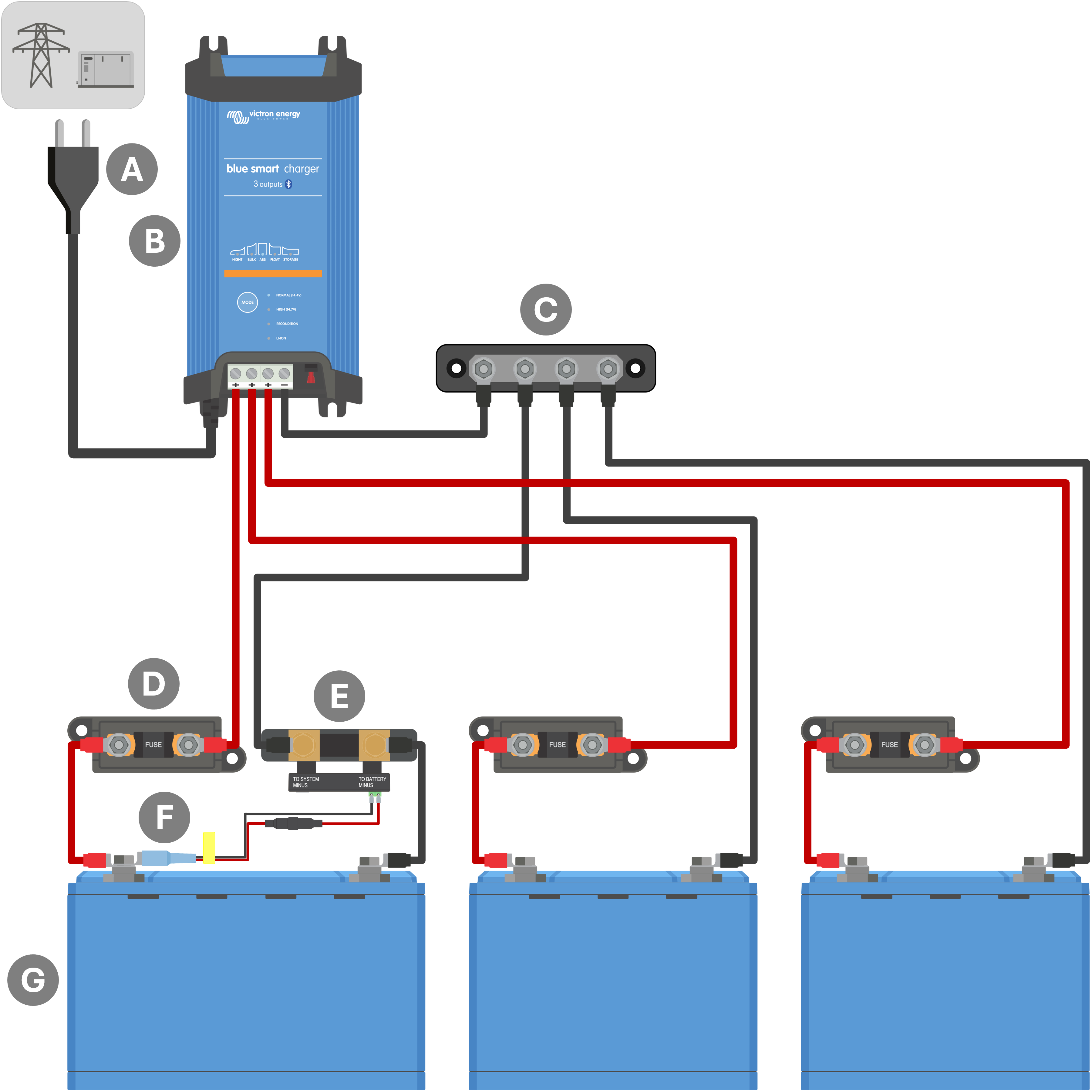

5.3.4. Systèmes avec chargeurs multiples
