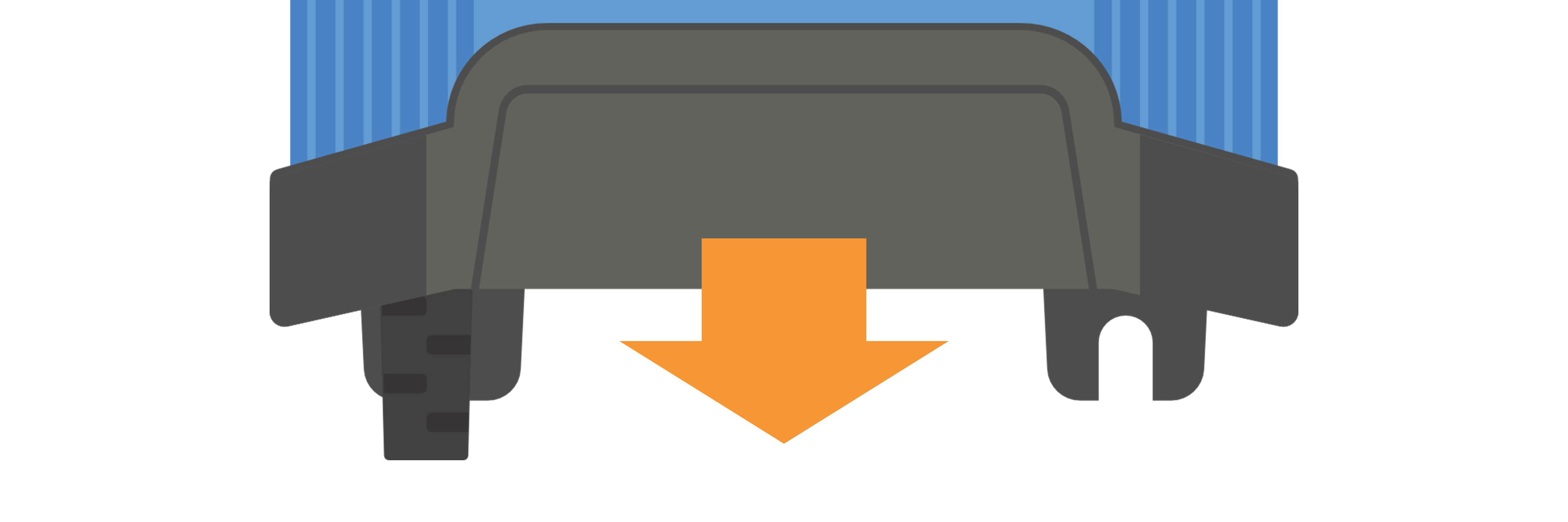

    1. Poista liitäntöjen suojakansi vipuamalla suojakannen yläpintaa varovasti ulospäin.

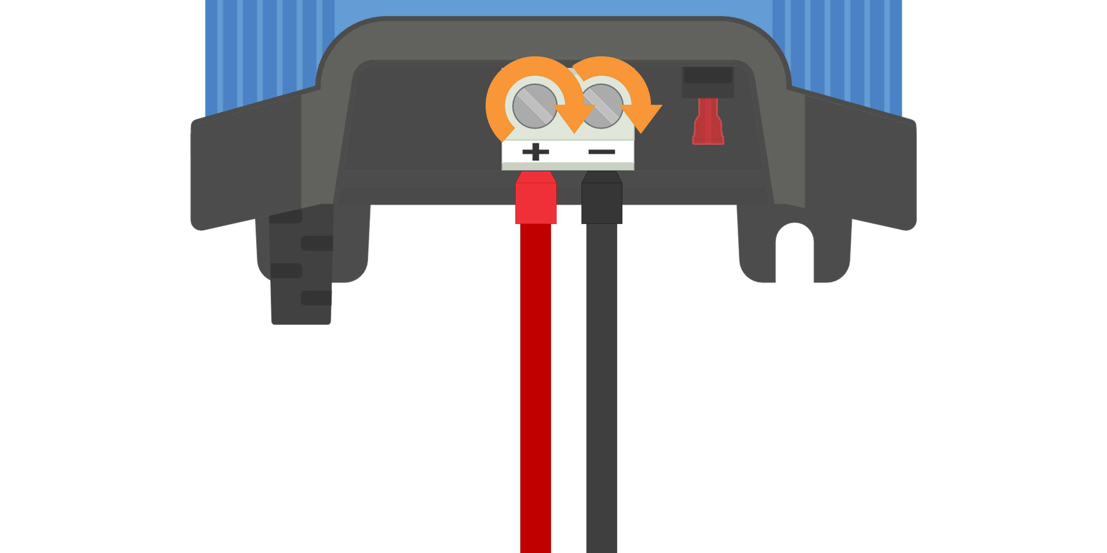

    3. Kytke tasavirtapluskaapeli (punainen eriste) plusnapaan (+) ja tasavirtamiinuskaapeli (musta eriste) miinusnapaan (-). Varmista, että kaapelien napaisuus on oikea.
    4. Kiristä naparuuvit 2,4 Nm:n tiukkuuteen sopivalla momenttiavaimella ja ruuvauskärjellä, ja asenna sitten liitäntöjen suojakansi.

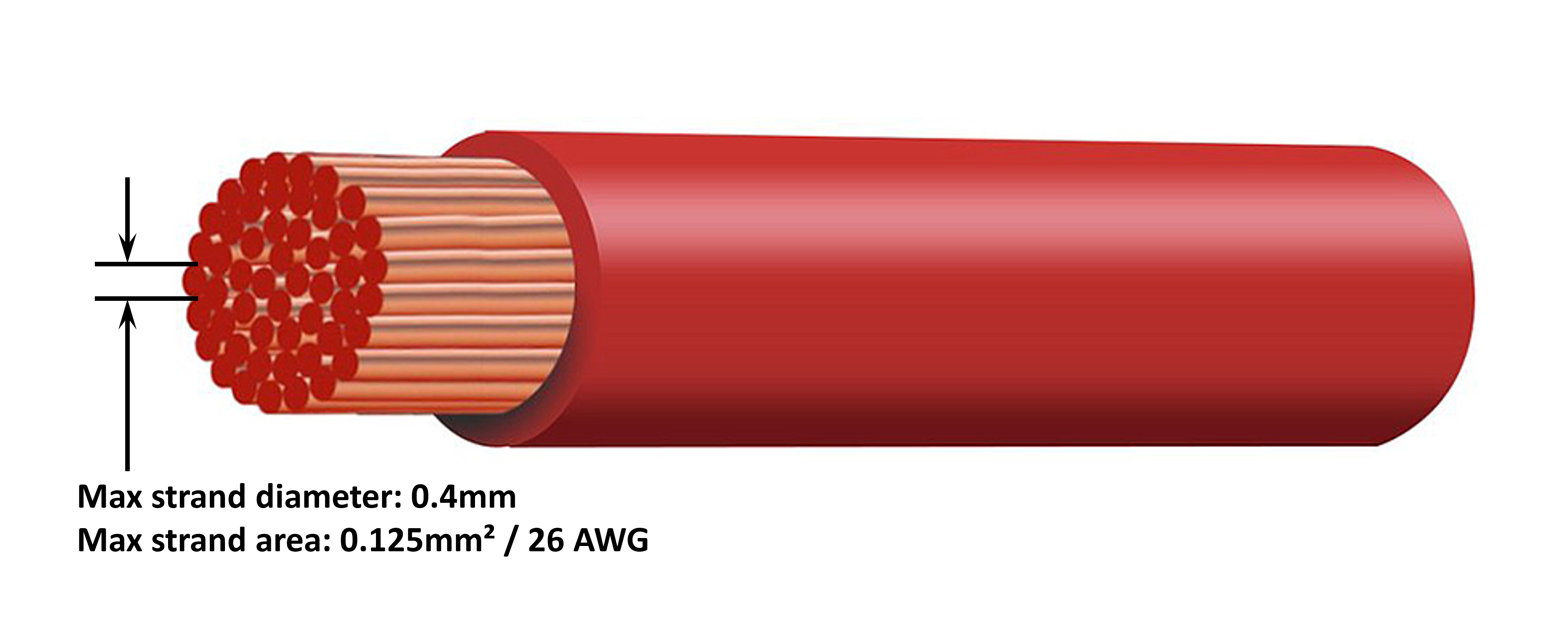

      Säikeen halkaisija vaikuttaa kontaktipinta-alaan ja näin ollen myös liitäntöjen resistanssiin. Liitäntä, jonka resistanssi on korkea, muodostaa merkittävästi enemmän lämpöä kuormitettuna ja voi johtaa vakavaan ylikuumenemiseen.
      Liitäntöjen kontaktipinta-alan maksimoimiseksi ja liitäntöjen / niiden lähistön ylikuumenemisen estämiseksi käytetyn kaapelin yksittäisen säikeen halkaisija ei saa ylittää 0,4 mm (0,016 tuumaa) eikä sen pinta-ala saa olla yli 0,125 mm² (AWG26).

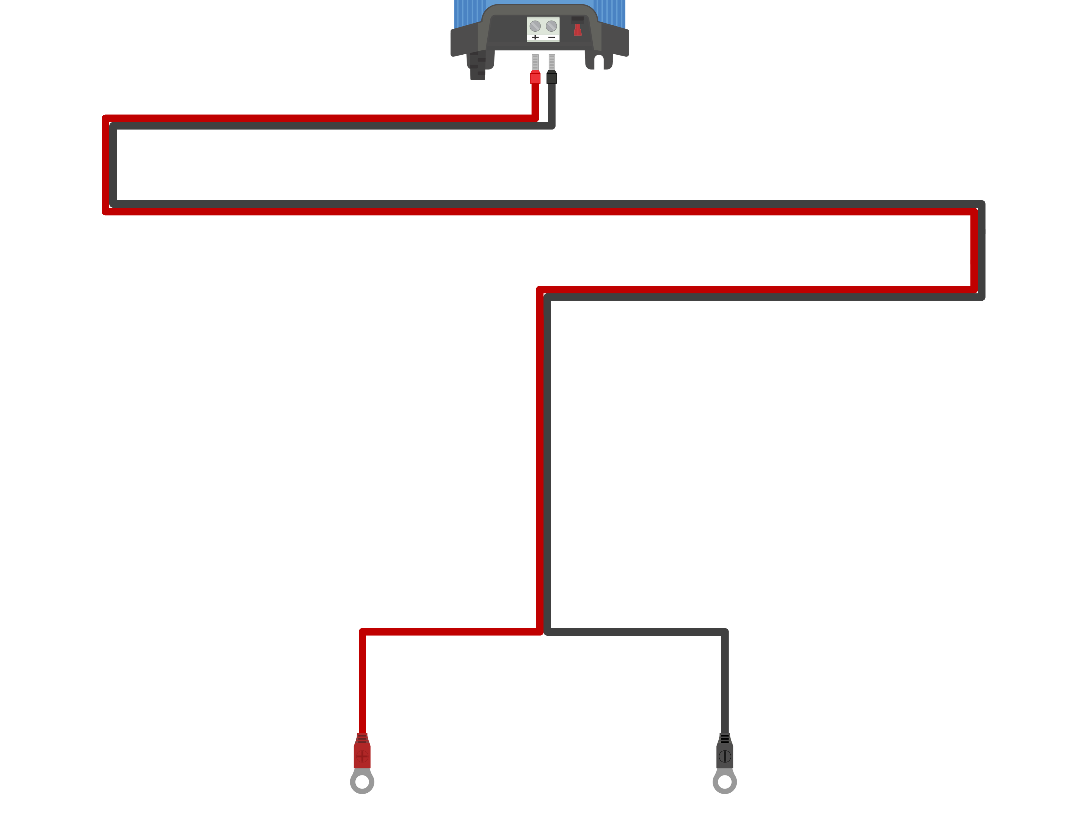

Tasavirtakaapelin pituuden vaihteluvälit viittaavat laturin ja akun etäisyyteen yhdessä suunnassa. Koko virtapiirin pituudeksi (plus- ja miinuskaapelien pituus) lasketaan 2x etäisyys yhdessä suunnassa jännitehäviölaskelman osalta.
Tiettyjä yhdistelmiä ei suositella, sillä jännitehäviö olisi liian suuri, vaikka käytettäisiin suurinta yhteensopivaa tasavirtakaapelikokoa. Korkean tehohäviön ohella liian suuri jännitehäviö voi aiheuttaa latausongelmia.

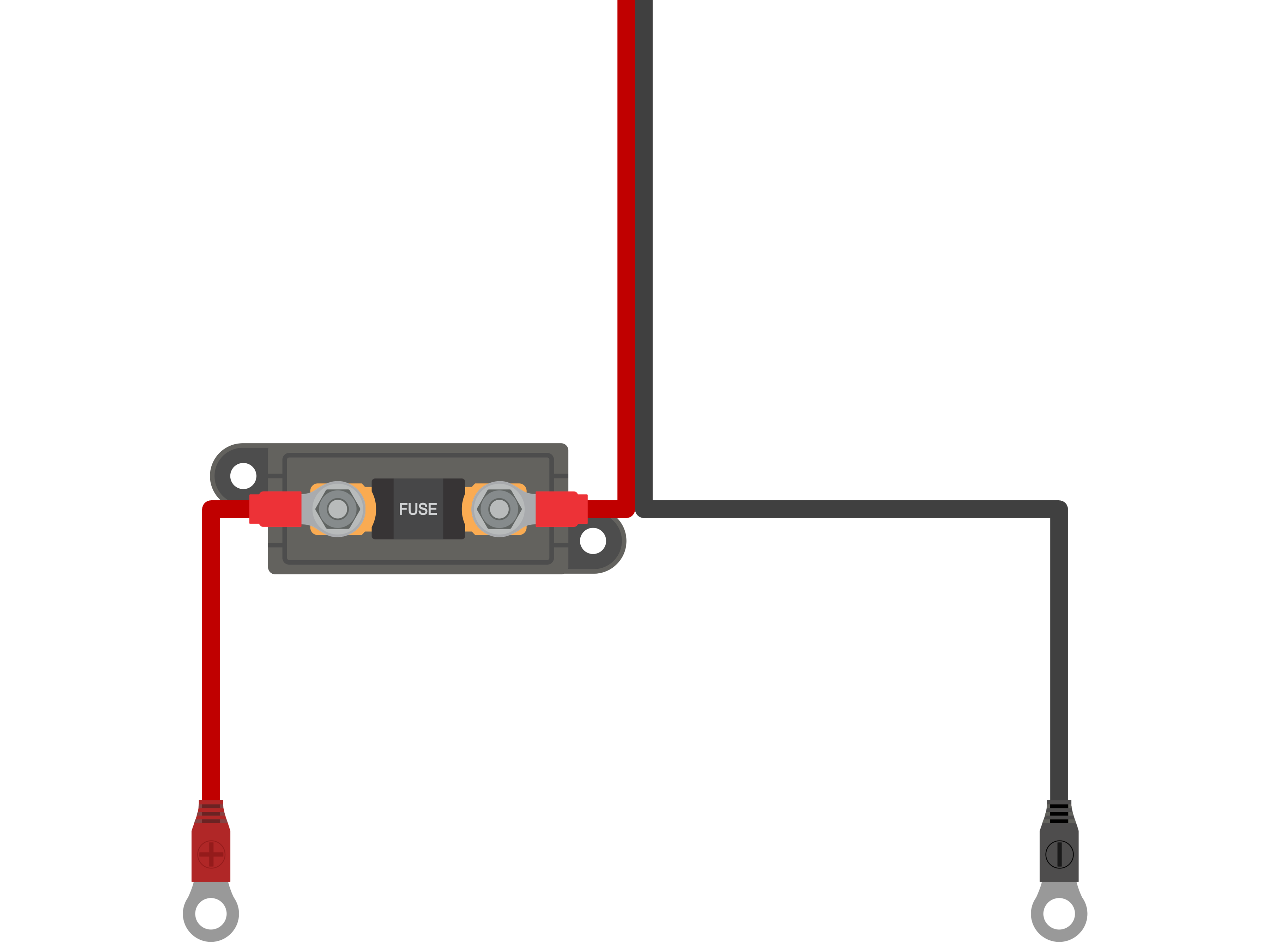

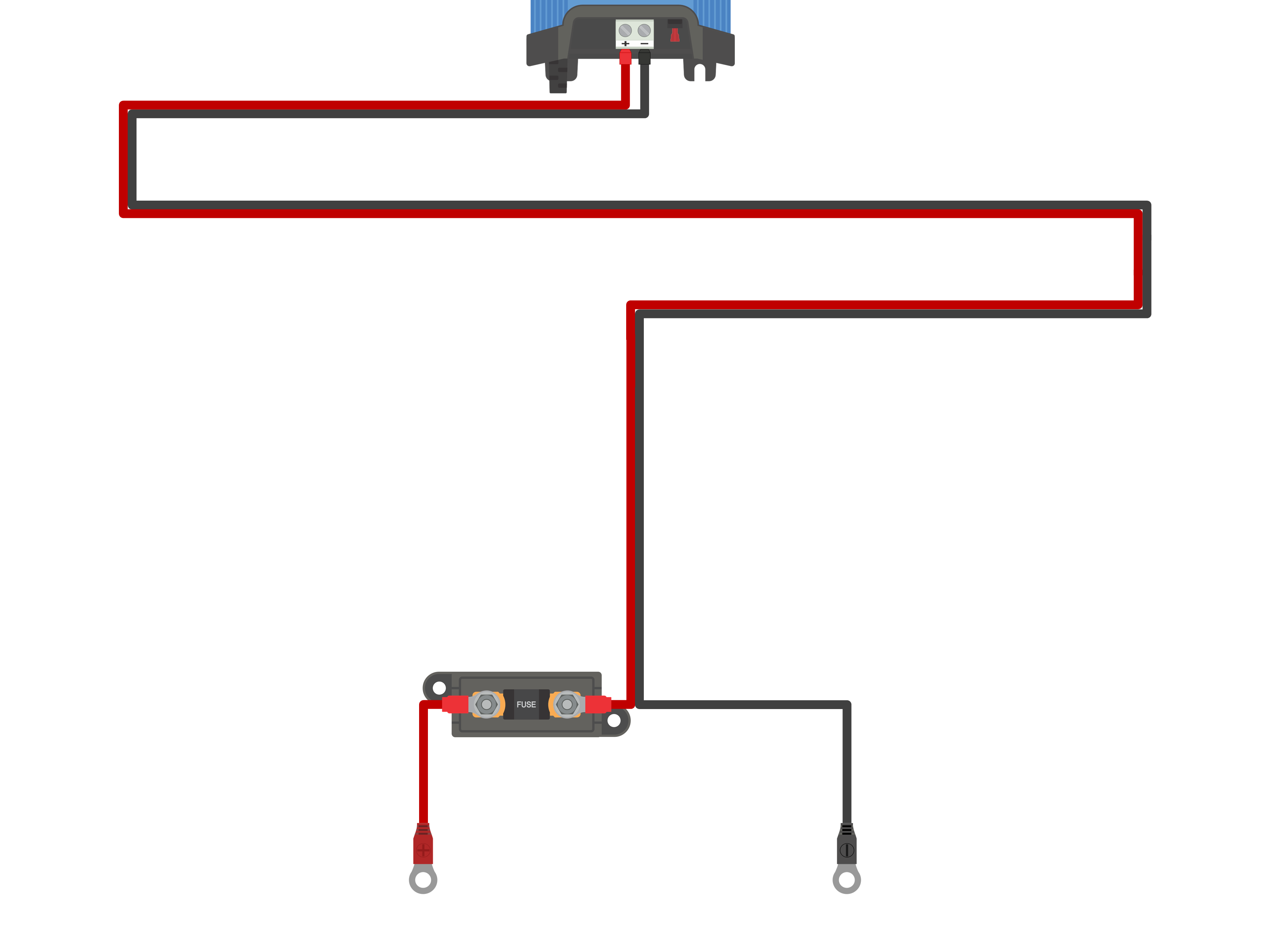

Luotettavan ja turvallisen toiminnan takaamiseksi suosittelemme asentamaan asianmukaisen sulakkeen tai virrankatkaisimen Blue Smart IP22 Charger-laitteen ja akun/akkujen väliseen tasavirtakaapelointiin, mahdollisimman lähelle akkua/akkuja. Tämä on erityisen tärkeää kiinteästi kaapeloiduissa asennuskohteissa.
Lähelle akkua/akkuja (energianlähde) linjaan asennetun sulakkeen tai virrankatkaisimen ensisijainen tarkoitus on suojata kaapelointia ja järjestelmää tasavirtakaapelin ylivirtavialta, kuten oikosululta. Laturissa tai sen lähellä tasavirtakaapelissa sijaitseva sulake tai virrankatkaisin ei tarjoa riittävää suojaa oikosululta kaapelin suojaamattomalle osuudelle.
Jos akun/akkujen ja laturin välisessä tasavirtakaapelissa on oikosulku, akku/akut voivat syöttää erittäin korkeaa virtaa tasavirtakaapelin läpi, mikä voi johtaa kaapelien vakavaan ylikuumenemiseen ja jopa tulipaloon, mikäli asianmukainen sulake tai virrankatkaisin ei irtikytke akkua/akkuja (energianlähde) välittömästi.

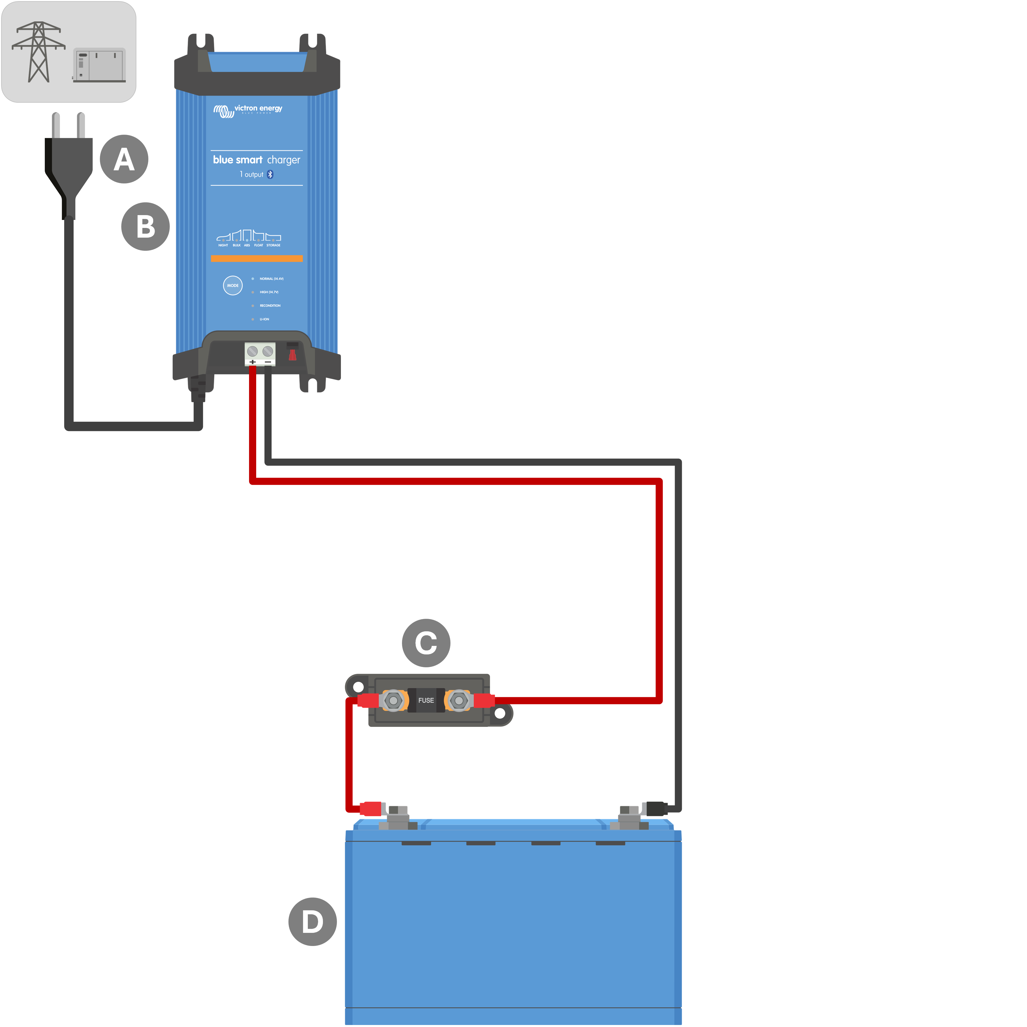

5.3.1. Perusasennus

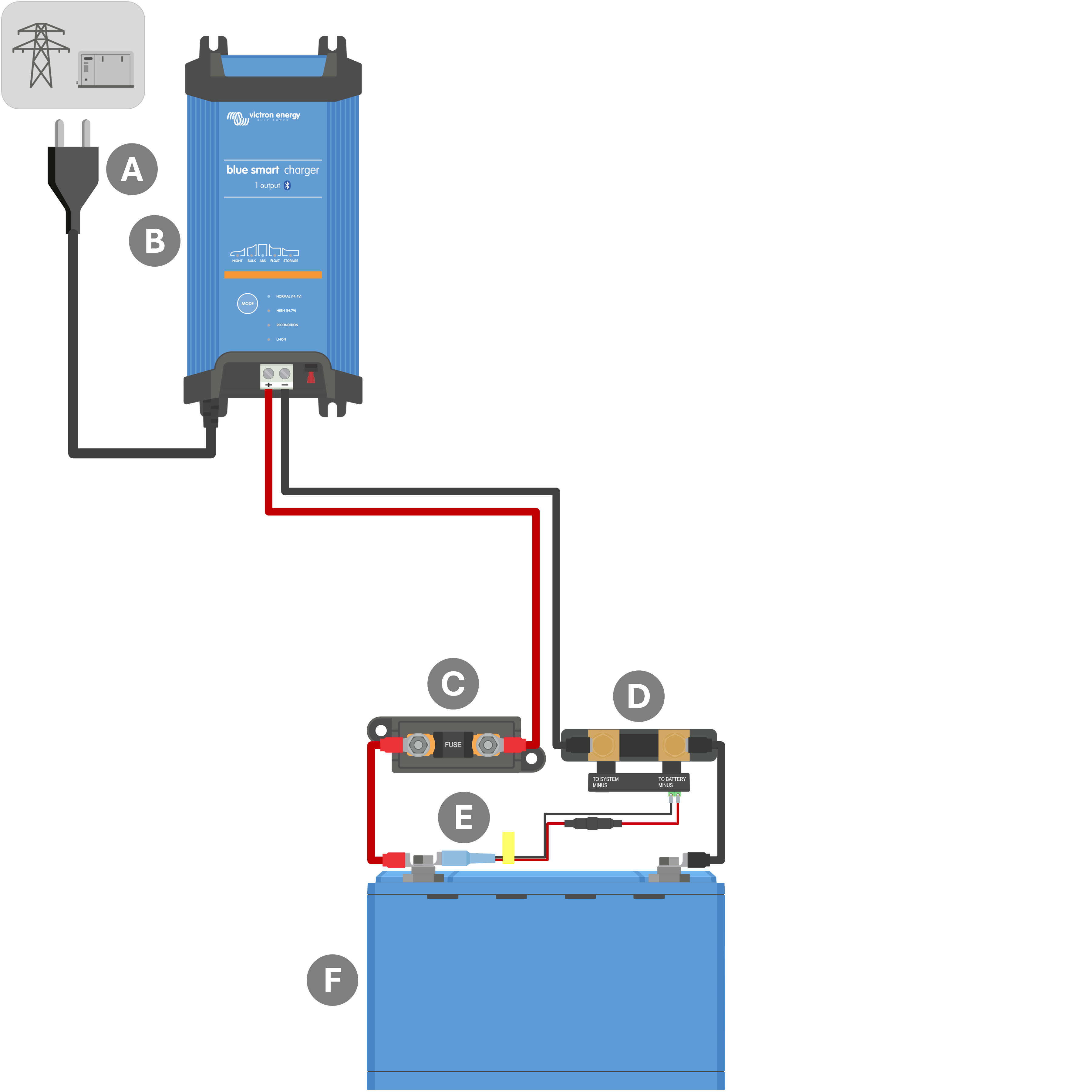

5.3.3. SmartShunt-monitorilla varustettu järjestelmä

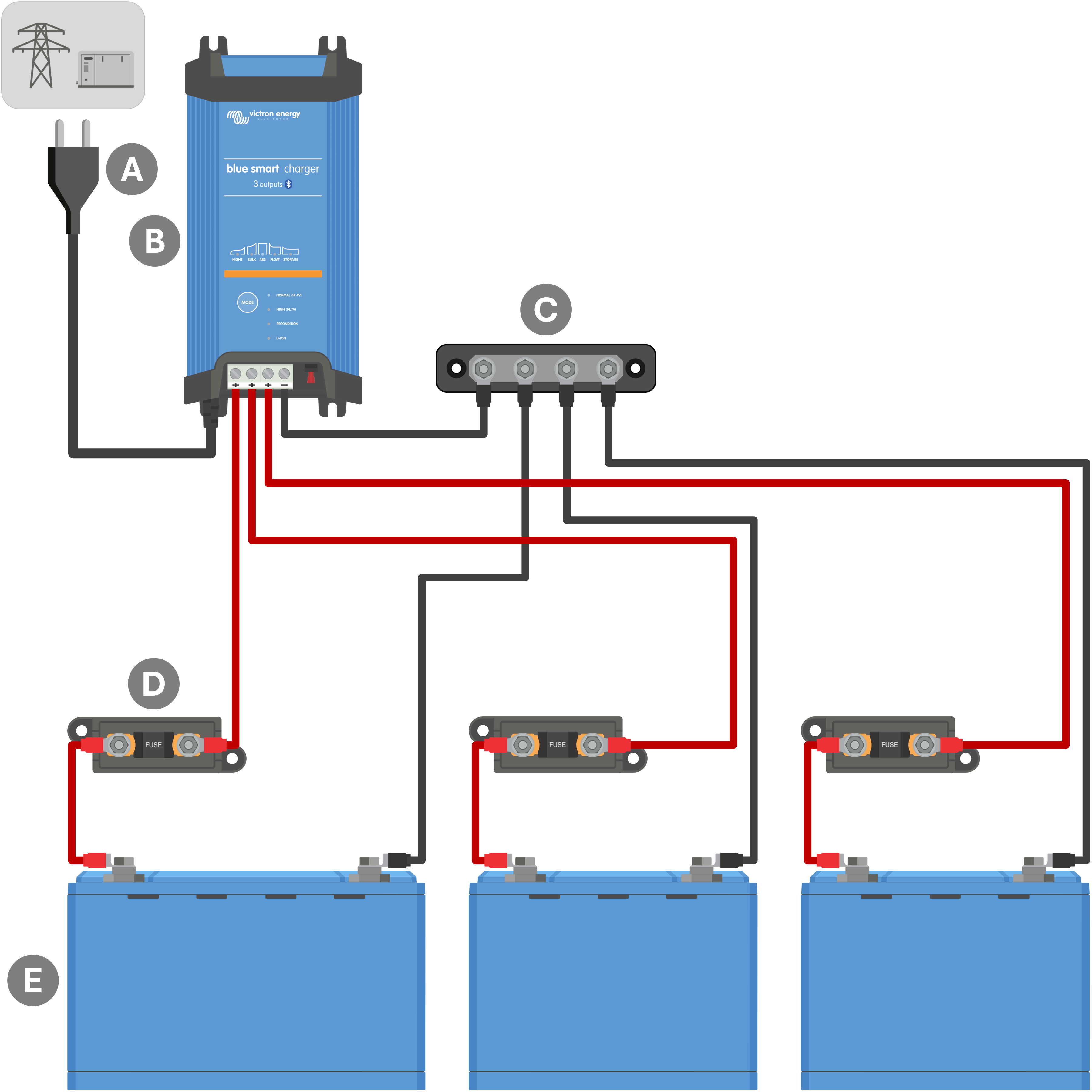

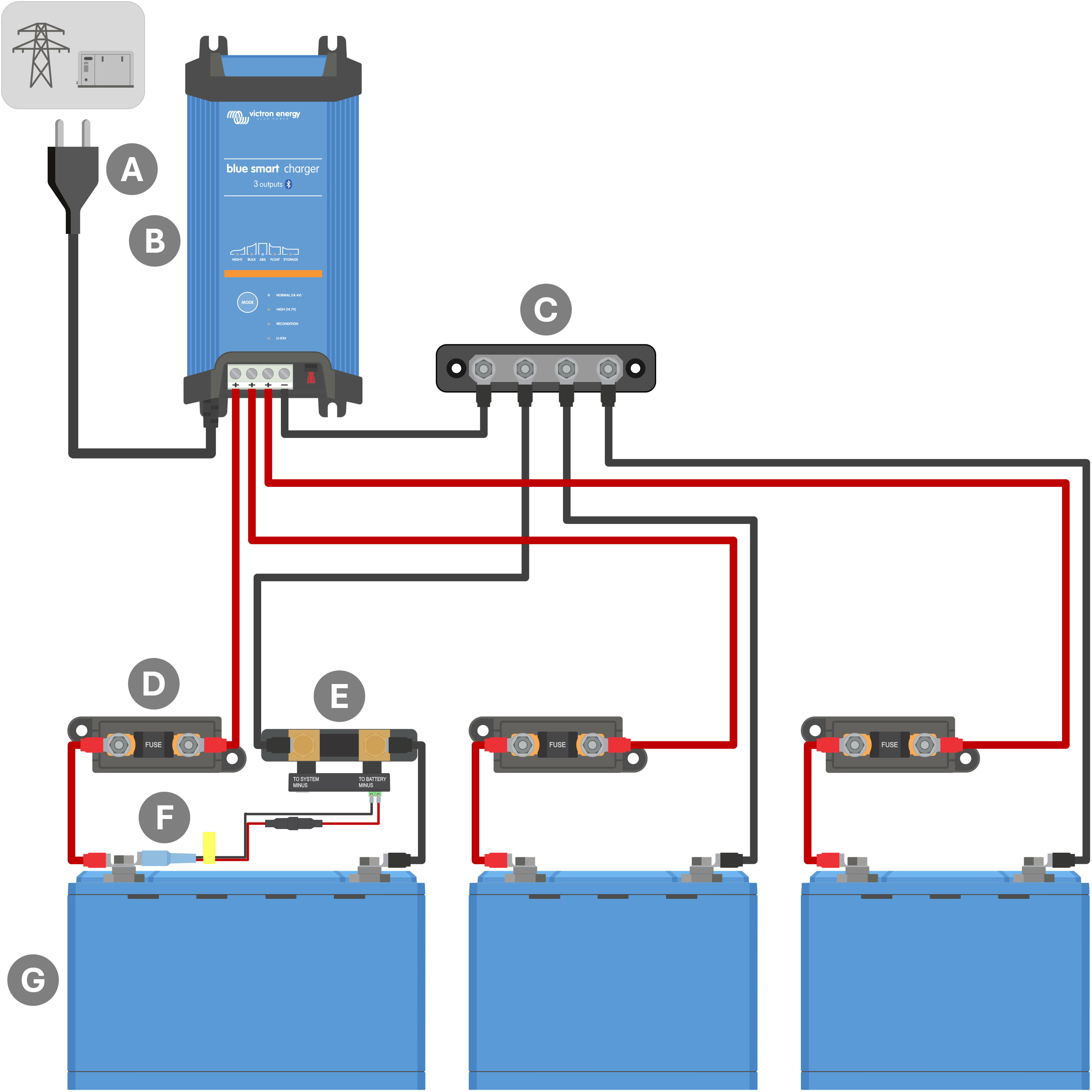

5.3.4. Järjestelmä, jossa on useita latureita
