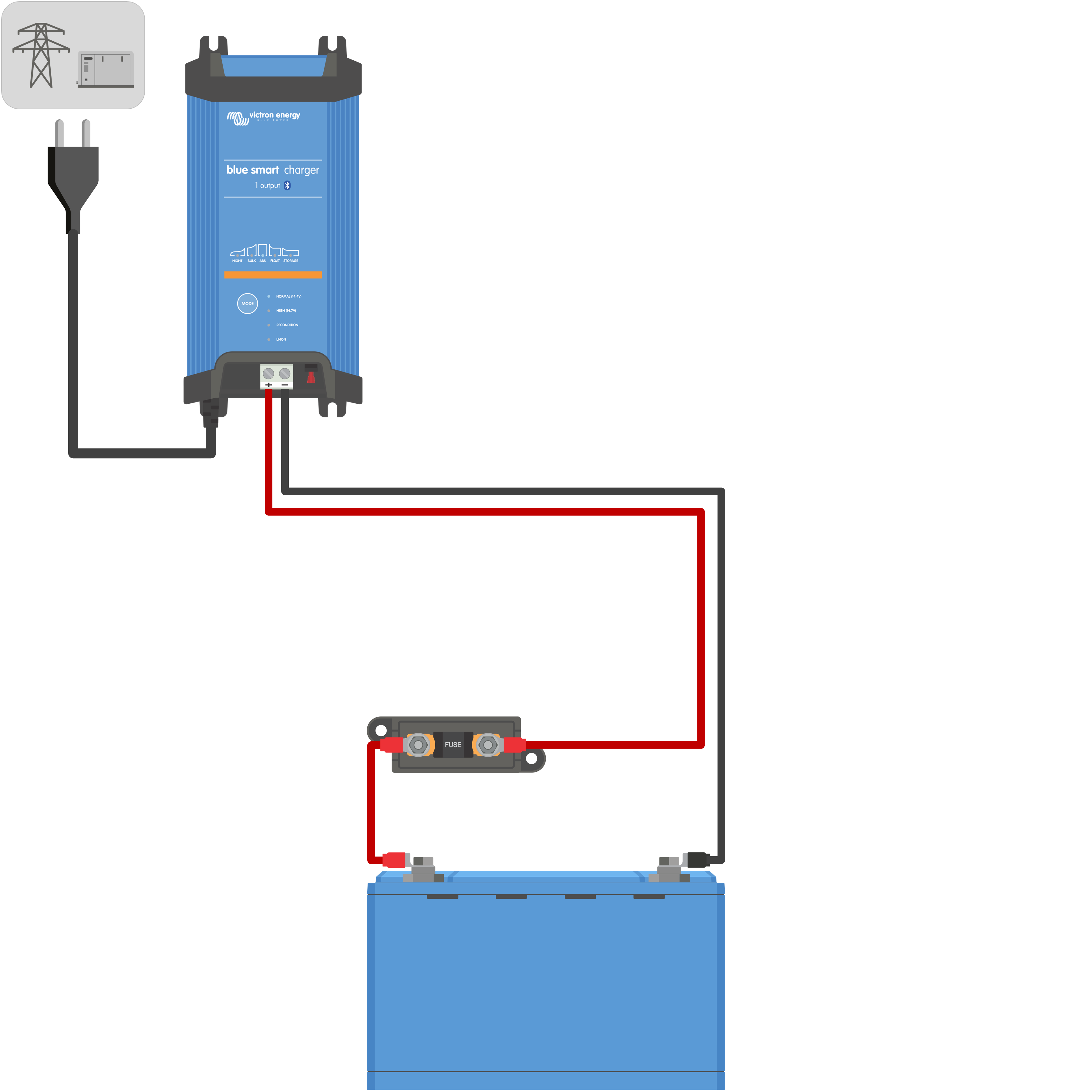

Retire a tampa do terminal e depois ligue a cablagem de alimentação CC adequada entre os Blue Smart IP22 Charger terminais de BATTERY (aperte os parafusos do terminal com 2,4 Nm e volte a instalar a tampa do terminal) e a bateria ou o barramento de distribuição do sistema de CC.
Há instruções específicas de conexão de cabos para carregar uma bateria instalada nm veículo; consulte a secção «Installation > Wiring» (Instalação > Cablagem) para obter mais informações.
Ligue o cabo de alimentação CA do Blue Smart IP22 Charger a uma tomada elétrica; após um breve atraso, os LED indicadores do modo de carga atual e do estado de carga acendem-se.
