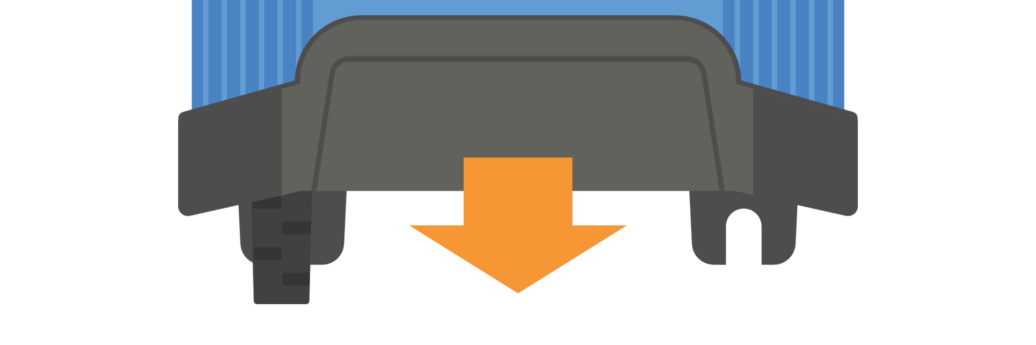

Monte o Blue Smart IP22 Charger verticalmente com os terminais voltados para baixo; fixe-os usando parafusos adequados através dos orifícios/ranhuras de montagem.
Selecione e use parafusos com cabeça combinada (não use parafusos com cabeça plana/sentinela) e um diâmetro externo da rosca do parafuso que corresponda ao diâmetro interno do orifício/ranhura de montagem (~4mm de diâmetro externo máximo para permitir um ajuste livre).
Para facilitar a instalação, recomenda-se «suportar» a unidade com os dois parafusos inferiores (deixe as cabeças dos parafusos a ~3 mm da superfície) e, em seguida, instale os dois parafusos superiores, antes de fixar totalmente os quatro parafusos.
Tenha cuidado para não apertar demasiado os parafusos de montagem (pois as flanges de montagem são de plástico) e para não danificar o cabo de alimentação CA enquanto prende o parafuso de montagem inferior esquerdo (o cabo de alimentação CA está localizado diretamente sobre o mesmo).

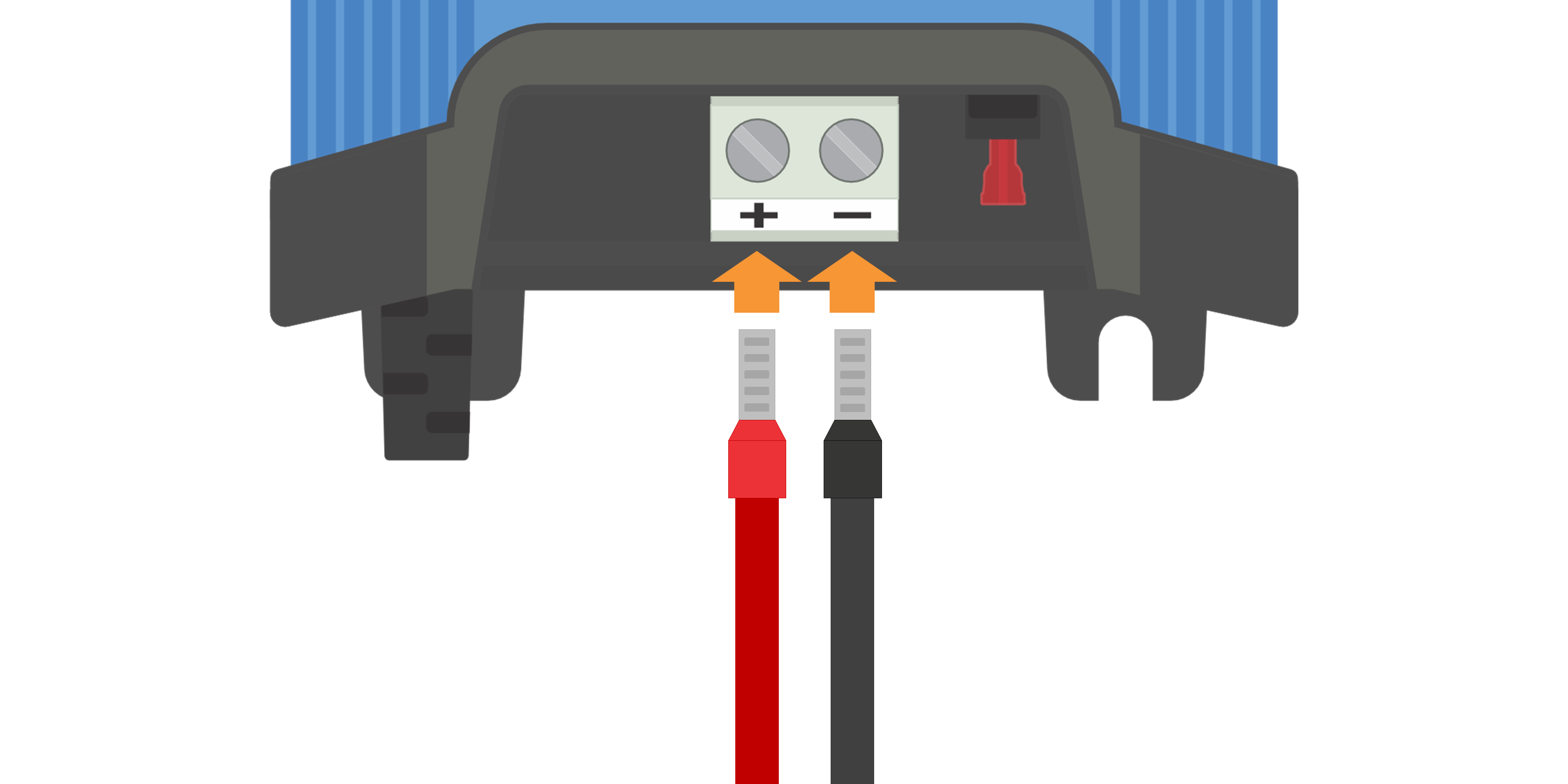

  1. Conecte o cabo de alimentação CC adequado aos terminais da Blue Smart IP22 Charger. BATTERY.
    1. Remova a tampa do terminal aplicando suavemente pressão para fora no lado superior da tampa.
    2. Prepare um cabo de alimentação CC de cobre multifilamentos flexível com uma área transversal suficiente; consulte a secção «Instalação > Cablagem > Cabo de alimentação CC» para obter mais informação.
    3. Ligar o cabo CC positivo (isolamento vermelho) ao terminal positivo (+) e o cabo CC negativo (isolamento negro) à ligação do terminal negativo (-); certifique-se de que a polaridade da ligação do cabo está correta.

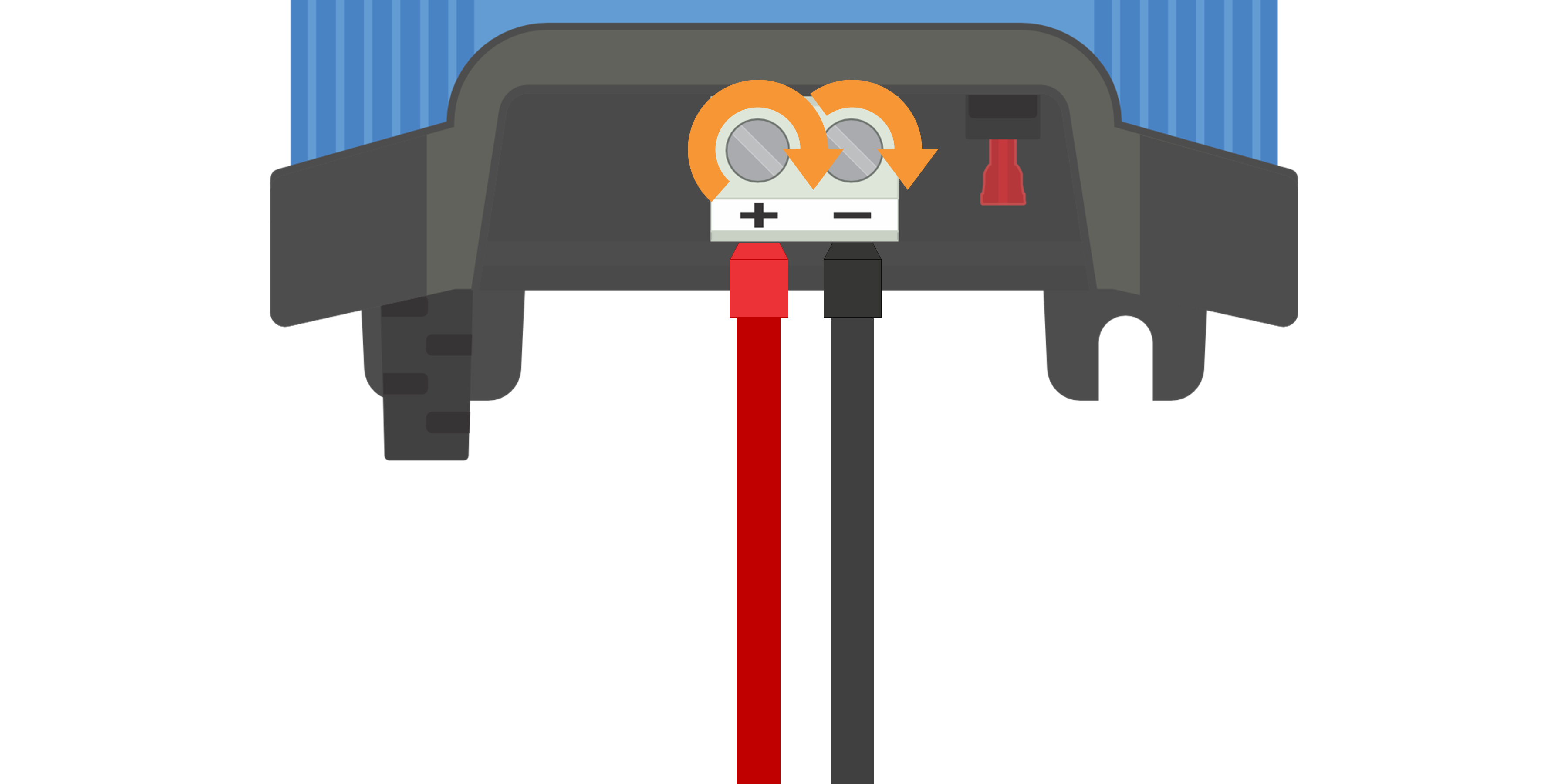

    4. Aperte os parafusos do terminal com um binário de 2,4 Nm uma chave dinamométrica e uma ponta adequadas, depois volte a instalar a tampa do terminal.

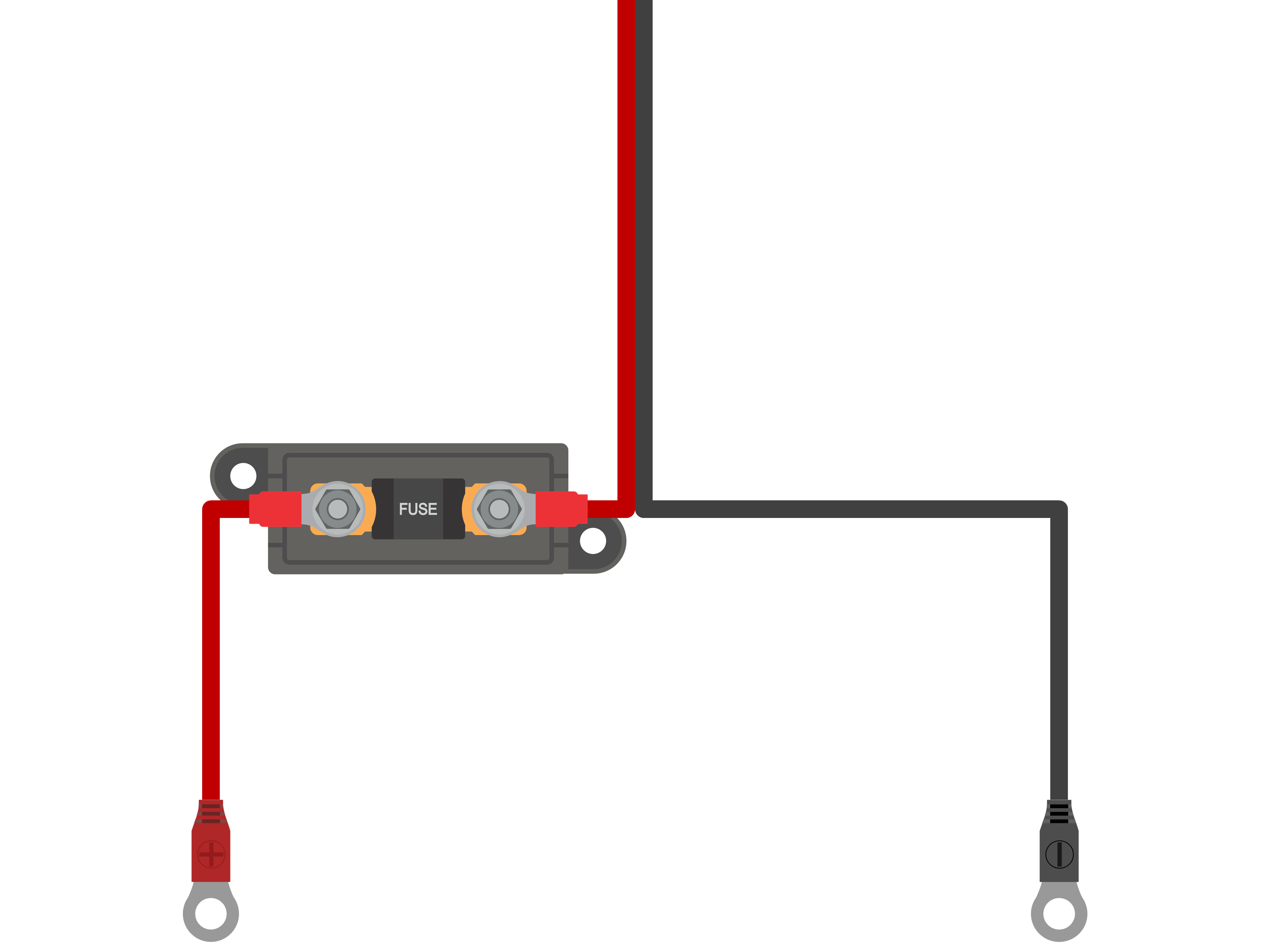

  2. Instale um disjuntor ou um fusível em linha com uma classificação adequada na cablagem de alimentação CC entre o Blue Smart IP22 Charger e a(s) bateria(s), localizado o mais próximo possível destas; consulte a secção «Instalação > Cablagem > Proteção de sobreintensidade» para obter mais informação.

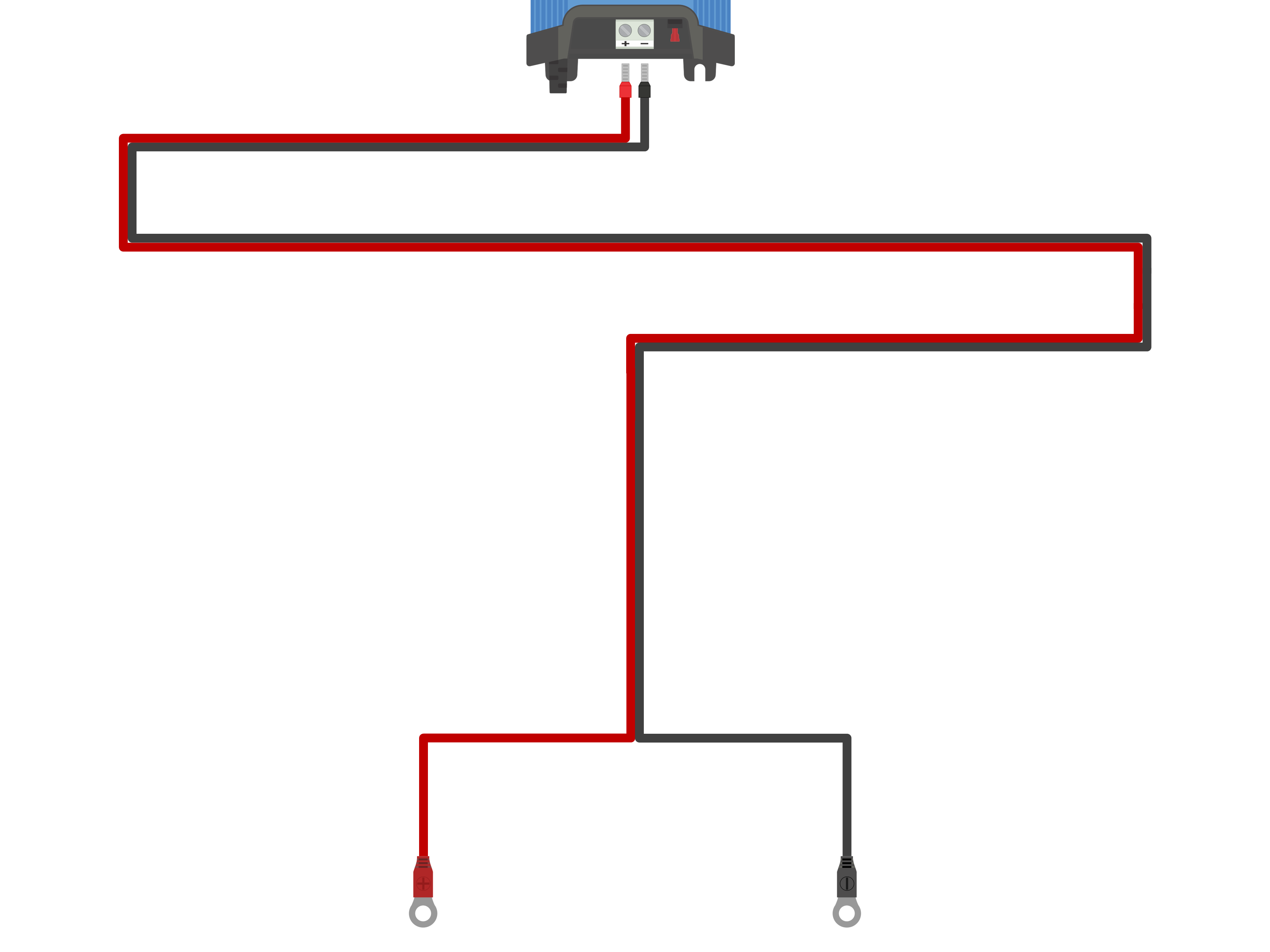

Os intervalos de comprimento do cabo de alimentação CC representam um comprimento unidirecional entre o carregador e a bateria, sendo assumido que o comprimento total do circuito (comprimento positivo e negativo do cabo) é o dobro de comprimento unidirecional nos cálculos de queda de tensão.
Certas combinações são «não recomendadas», pois a queda de tensão seria excessiva, mesmo com um tamanho de cabo de alimentação CC compatível maior; além da grande perda de energia, a queda de tensão excessiva pode causar problemas de carregamento.
As recomendações de tamanho / calibre dos cabos de alimentação CC anteriores baseiam-se em cabos com uma classificação de isolamento mínima de 90 ºC (194 ºF) instalados numa área não fechada a 30 ºC (86 ºF) de temperatura ambiente e não atados com outros cabos, e um limite máximo de queda de tensão de 3 %; estas recomendações são genéricas e não abrangem a complexidade de todas as instalações e/ou tipos de cabos. Consulte um instalador certificado para obter orientação em instalações específicas e/ou complexas.

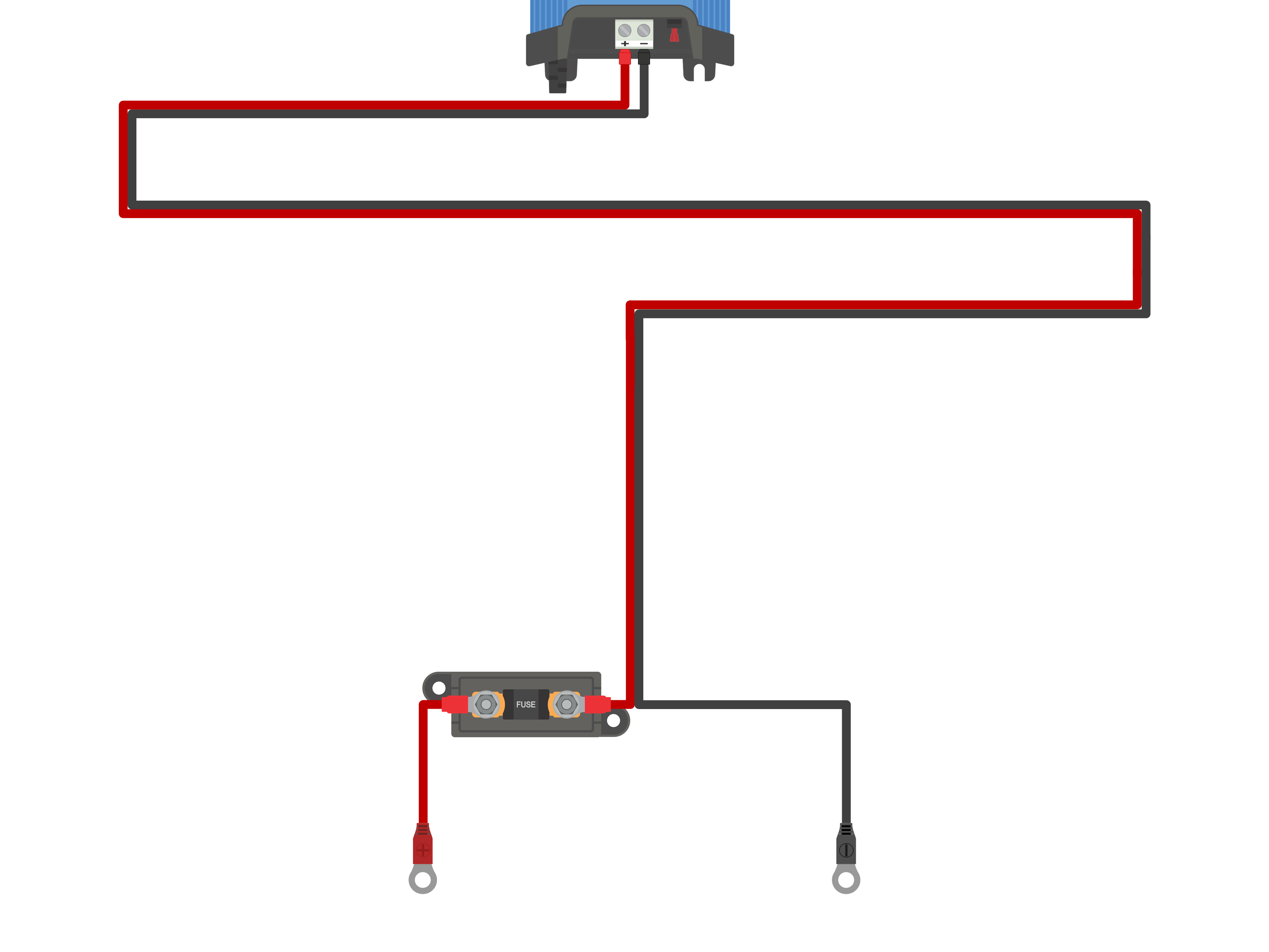

Para assegurar um funcionamento seguro e fiável, instale um disjuntor ou um fusível em linha com uma classificação adequada na cablagem de alimentação CC entre o Blue Smart IP22 Charger e a(s) bateria(s), localizado o mais próximo possível destas; isto é particularmente importante nas instalações com cabos.
O principal objetivo de um fusível ou disjuntor em linha localizado próximo da(s) bateria(s) (fonte de energia) é proteger as ligações elétricas e o sistema em caso de anomalia de sobreintensidade, como um curto-circuito na cablagem de alimentação CC; um fusível ou disjuntor localizado na unidade carregadora ou próximo da cablagem de alimentação CC não proporciona proteção contra um curto-circuito no comprimento não protegido da cablagem.
Num curto-circuito na cablagem de alimentação CC entre a(s) bateria(s) e o carregador, a(s) bateria(s) consegue(m) proporcionar uma corrente extremamente elevada através da cablagem de alimentação CC, o que pode resultar num sobreaquecimento grave ou potencialmente num incêndio, exceto se a(s) bateria(s) (fonte de energia) for(em) desconectada(s) imediatamente por um fusível ou disjuntor adequado.
Consulte na tabela seguinte a classificação recomendada do fusível / disjuntor, dependendo do modelo do carregador:
Aviso
As recomendações para a classificação de fusíveis / disjuntores anteriores baseiam-se num limite de corrente de funcionamento normal máximo de 75 % para a classificação mínima de fusíveis / disjuntores e na capacidade de corrente máxima do tamanho / calibre da cablagem de alimentação CC correspondente para a classificação máxima de fusíveis / disjuntores; estas recomendações são genéricas e não abrangem a complexidade de todas as instalações e/ou tipos de fusível / disjuntor. Consulte um instalador certificado para obter orientação em instalações específicas e/ou complexas.

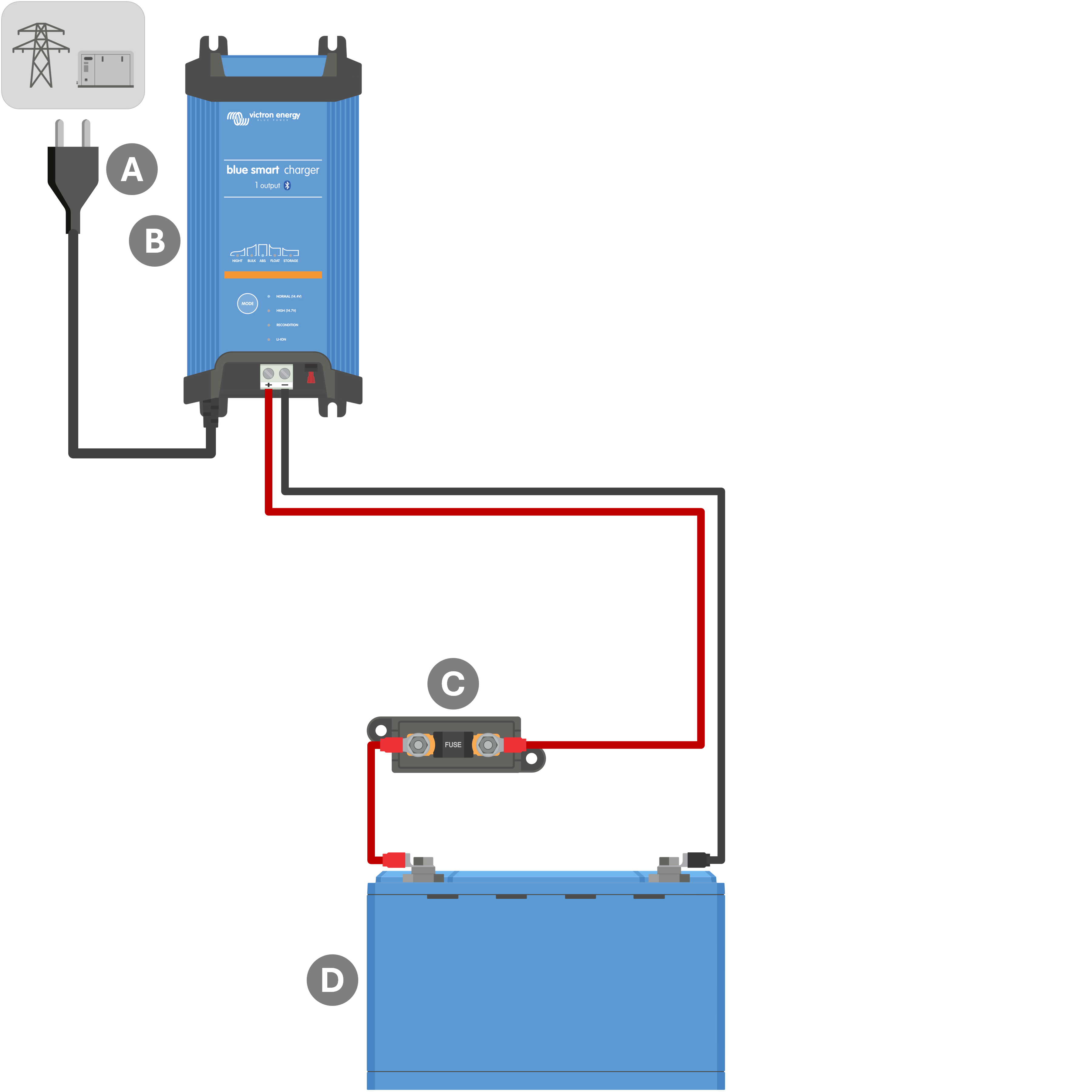

5.3.1. Instalação básica

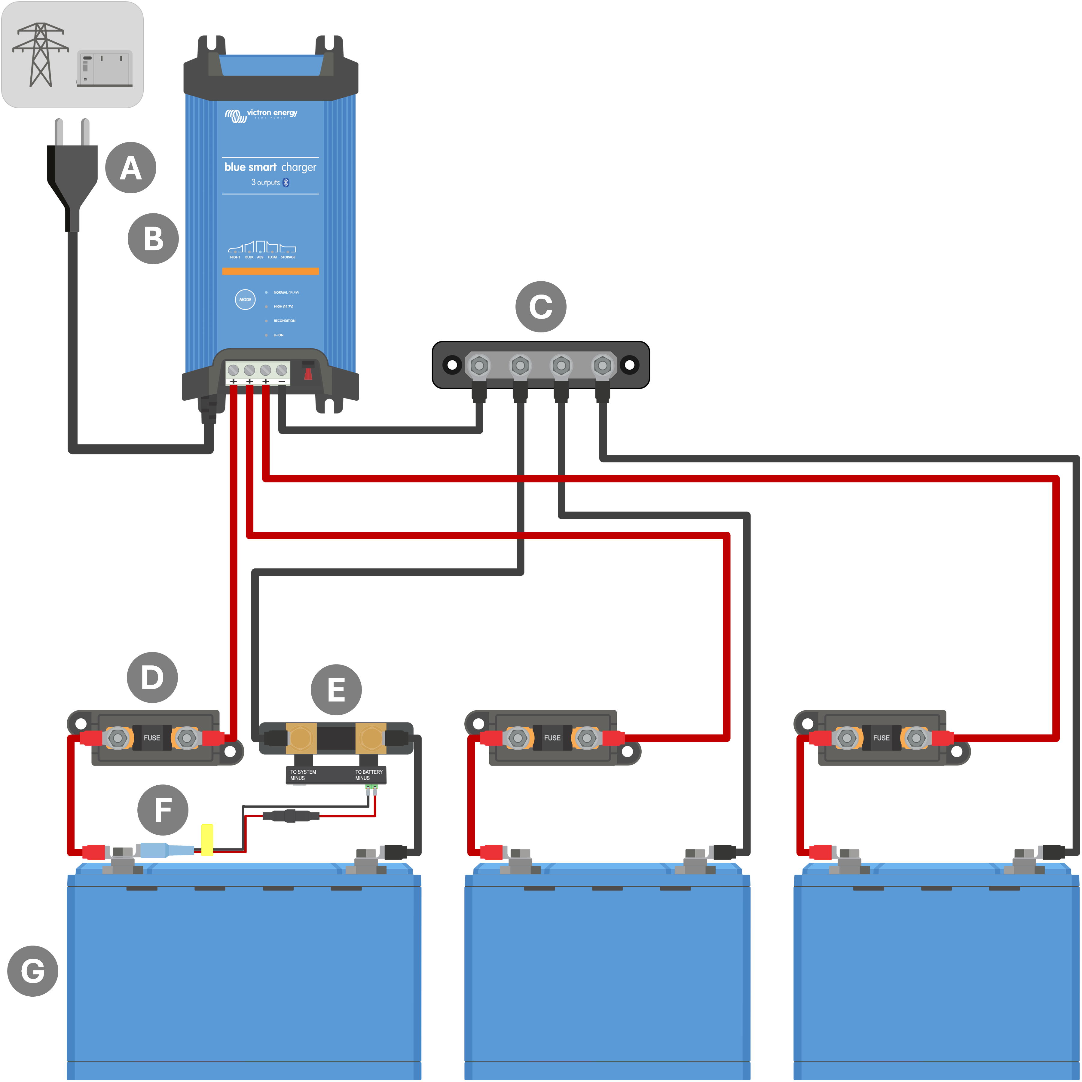

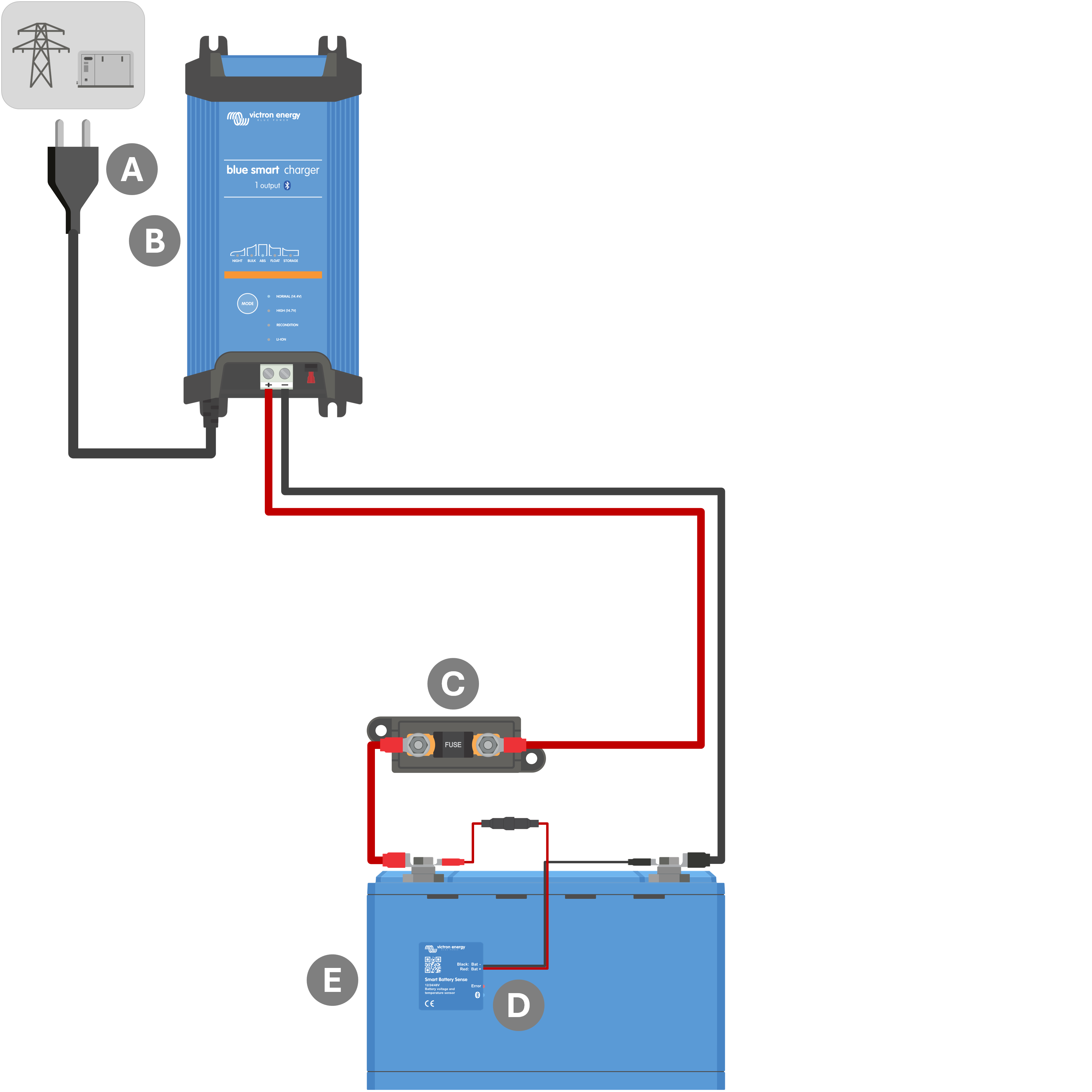

5.3.2. Sistema com Sensor de Bateria Smart

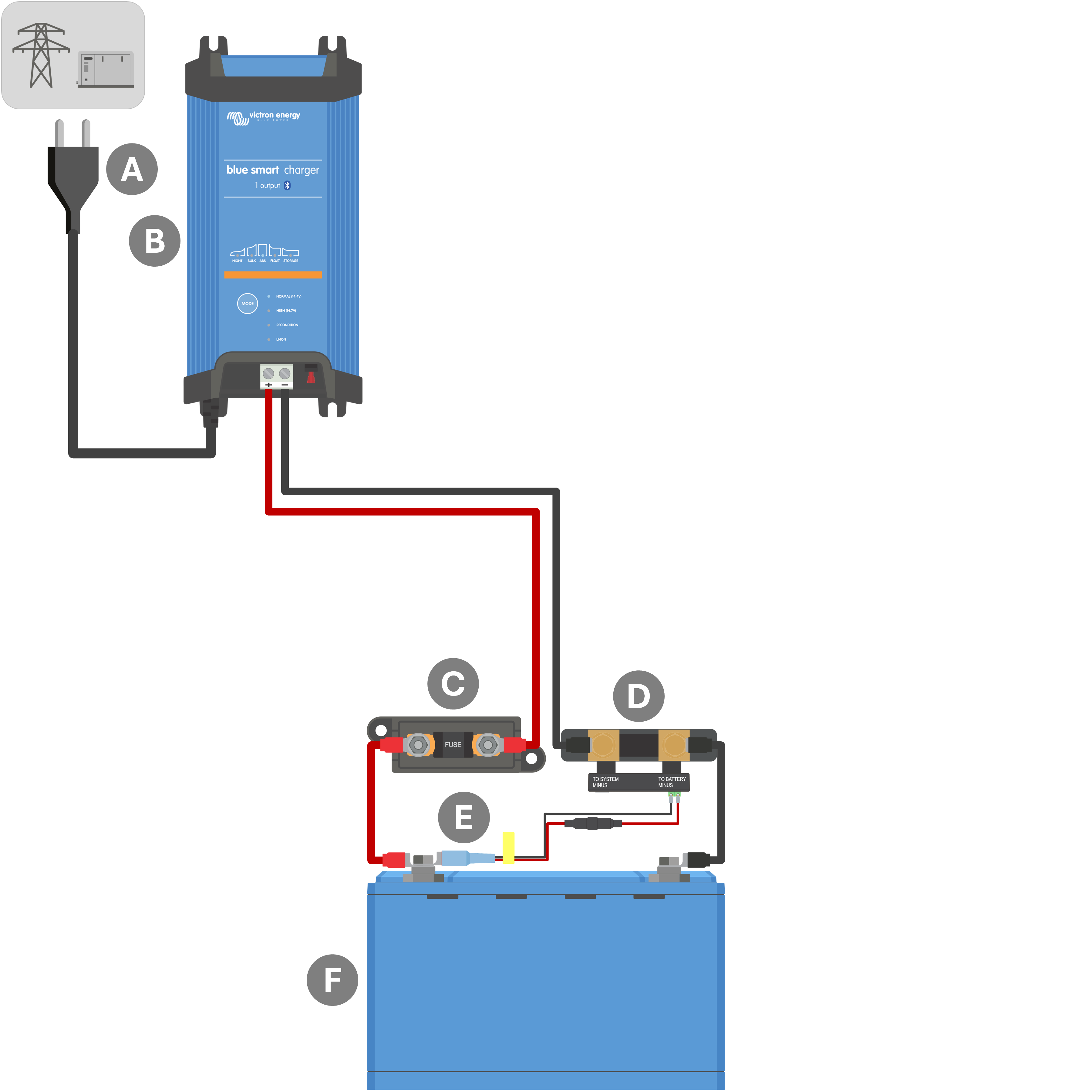

5.3.3. Sistema com SmartShunt

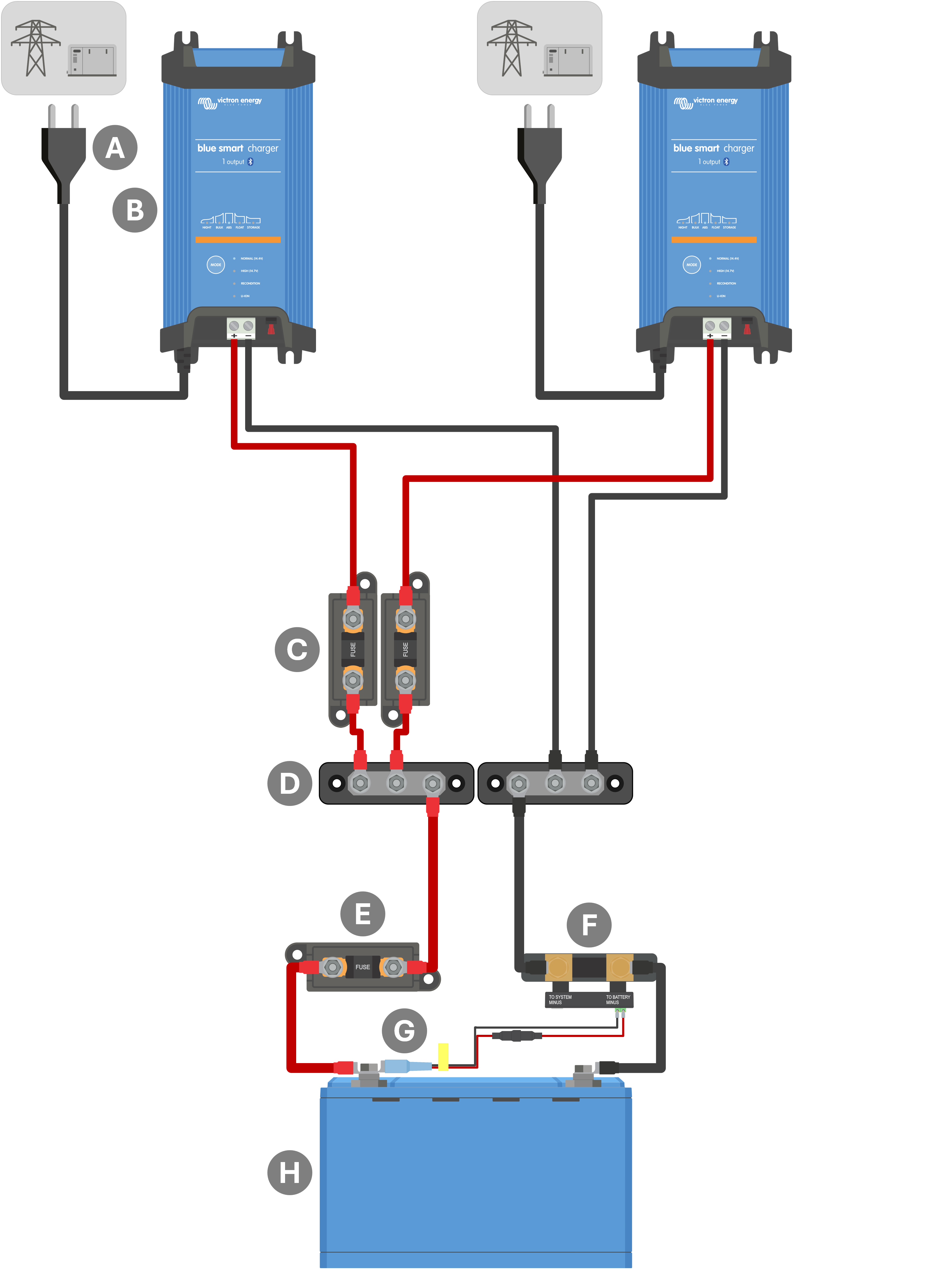

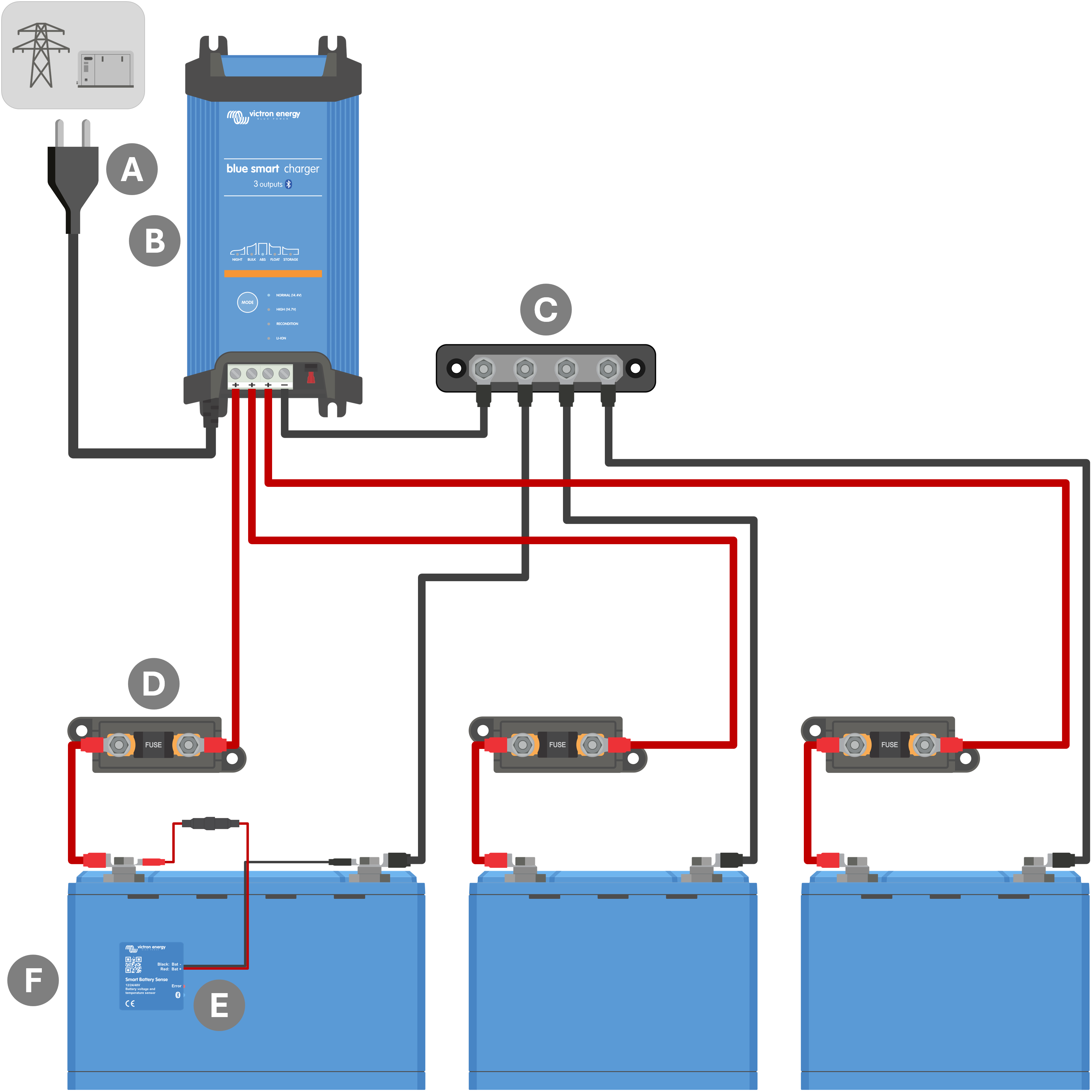

5.3.4. Sistema com vários carregadores
