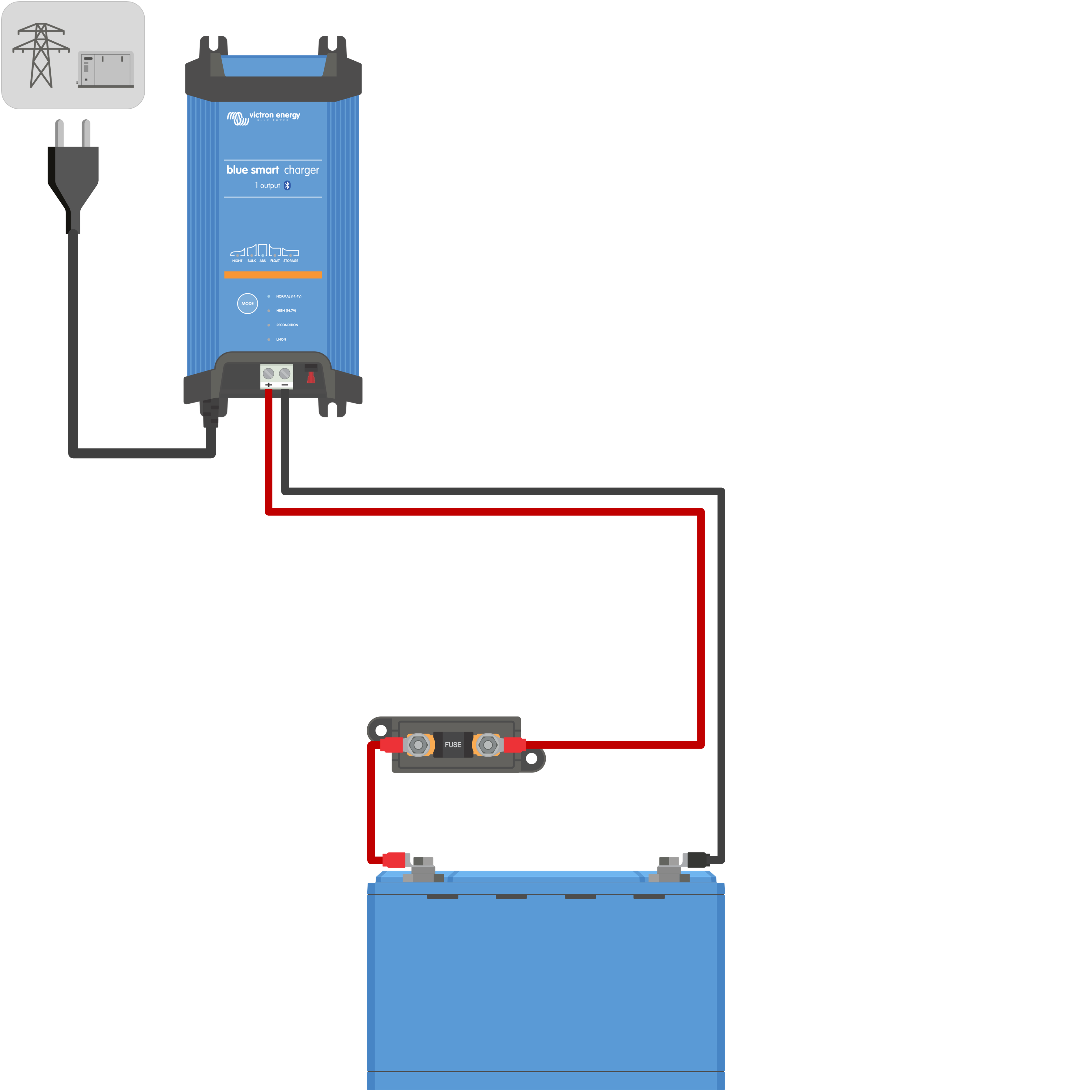

Ładowarkę należy zamontować w bezpiecznym miejscu na niepalnym podłożu, zapewniając co najmniej 10 cm wolnej przestrzeni wokół ładowarki i dobry naturalny przepływ powietrza/wentylację. Nie instaluj, nie umieszczaj/nie używaj ładowarki na akumulatorze, bezpośrednio nad akumulatorem ani w szczelnej komorze z akumulatorem.
Blue Smart IP22 Charger zamontuj pionowo w taki sposób, by zaciski były skierowane ku dołowi; przykręć odpowiednimi śrubami z łbem stożkowym/kołnierzowym wpuszczonymi przez otwory montażowe/szczeliny.
Zdejmij pokrywę zacisków, odpowiednimi przewodami zasilania prądem stałym połącz zaciski BATTERY urządzenia Blue Smart IP22 Charger (dokręć śruby zacisków z momentem 2,4 Nm i ponownie zamontuj pokrywę zacisków) z akumulatorem lub magistralą rozdzielczą instalacji prądu stałego.
Istnieją szczegółowe instrukcje dotyczące podłączania przewodów do ładowania akumulatora zainstalowanego w pojeździe; więcej informacji podano w rozdziale „Instalacja > Okablowanie”.
Podłącz przewód zasilający prądu przemiennego urządzenia Blue Smart IP22 Charger do gniazda zasilania; po krótkim czasie zaświecą się diody LED wskazujące bieżący tryb ładowania i stan naładowania.
