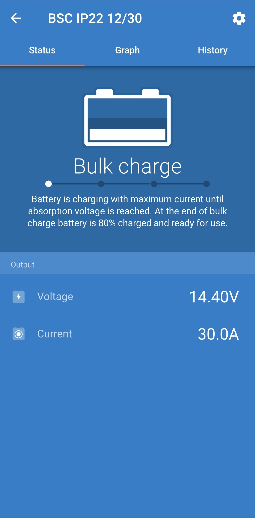

Działanie urządzenia Blue Smart IP22 Charger można monitorować w czasie rzeczywistym i/lub po zakończeniu cyklu ładowania za pomocą urządzenia wyposażonego w Bluetooth (telefonu komórkowego lub tabletu) z aplikacją VictronConnect; obejmuje to dane na żywo, takie jak napięcie wyjściowe ładowarki, prąd wyjściowy, bieżący etap ładowania, statystyki cyklu ładowania, ostrzeżenia, alarmy i błędy.
Po nawiązaniu połączenia Bluetooth z ładowarką szczegółowe dane są dostępne na trzech różnych ekranach przeglądu (STATUS, GRAPH i HISTORY), z których każdy wyświetla różne dane monitorowania lub dane historyczne z ostatnich 40 cykli ładowania; żądany ekran można wybrać, wybierając odpowiedni tytuł lub przesuwając palcem między ekranami.
Możliwe jest również przeglądanie i monitorowanie kluczowych danych i powiadomień bezpośrednio na stronie lokalnych urządzeń z listy urządzeń VictronConnect bez podłączania do ładowarki, dzięki funkcji natychmiastowego odczytu.
Ekran Status jest głównym ekranem przeglądu; wyświetla tryb funkcji (ładowarka lub zasilacz), aktywny stan ładowania (w trybie ładowarki), napięcie akumulatora i prąd ładowania/wyjścia.
Dane te aktualizowane są ciągle i w czasie rzeczywistym w miarę postępu cyklu ładowania.
Ekran Wykres zapewnia łatwe do zrozumienia graficzne przedstawienie każdego etapu ładowania w odniesieniu do napięcia akumulatora i prądu ładowania.
Zaznaczono tu również aktywny etap ładowania wraz z krótkim wyjaśnieniem.
