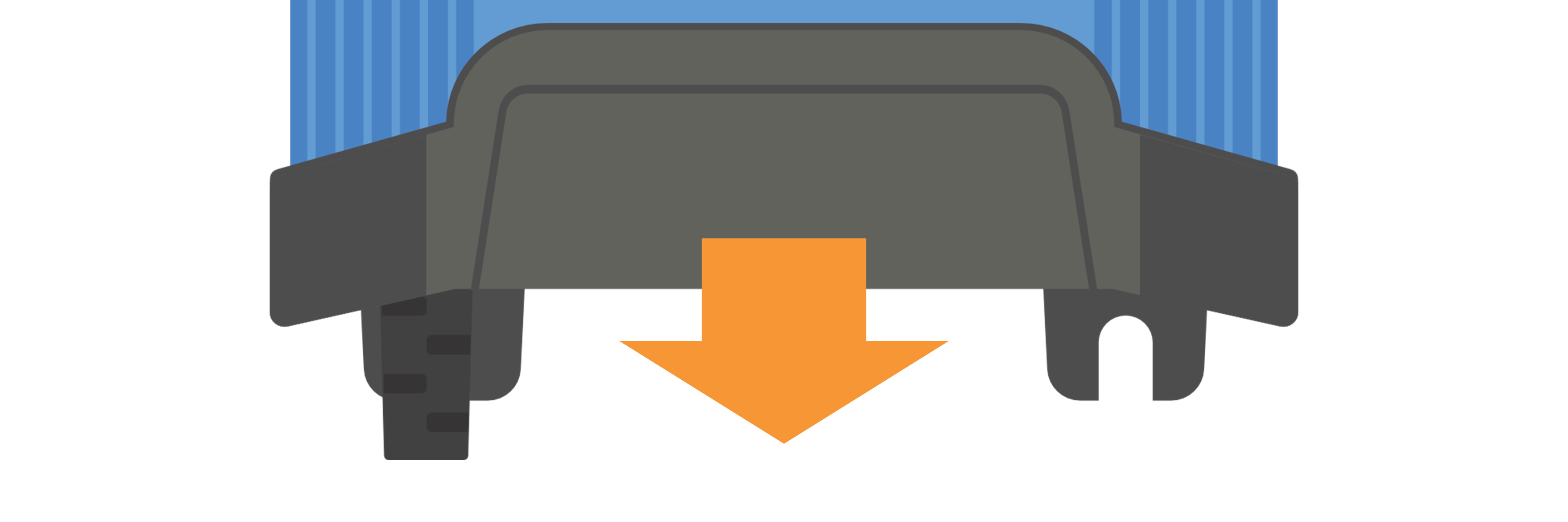

Ładowarkę Blue Smart IP22 Charger zamontuj pionowo w taki sposób, by zaciski były skierowane ku dołowi, i przykręć ją odpowiednimi śrubami przełożonymi przez otwory/szczeliny montażowe.
Urządzenie należy przykręcić śrubami z łbem walcowym/kołnierzowym (nie należy stosować śrub z łbami stożkowymi płaskimi ), o średnicy zewnętrznej gwintu śrub dopasowanej do wewnętrznej średnicy otworów (średnica zewnętrzna maks. ~4 mm celem zapewnienia luźnego pasowania).
Aby ułatwić instalację, zaleca się podparcie urządzenia za pomocą 2 dolnych śrub (pozostawiając łby śrub ~ 3 mm od powierzchni), a następnie zainstalowanie 2 górnych śrub, przed pełnym zabezpieczeniem wszystkich 4 śrub.
Należy uważać, aby nie dokręcić zbyt mocno śrub montażowych (ponieważ kołnierze montażowe są plastikowe) i nie uszkodzić kabla zasilającego prądu przemiennego podczas mocowania lewej dolnej śruby montażowej (ponieważ kabel zasilający prądu przemiennego znajduje się bezpośrednio nad nim).

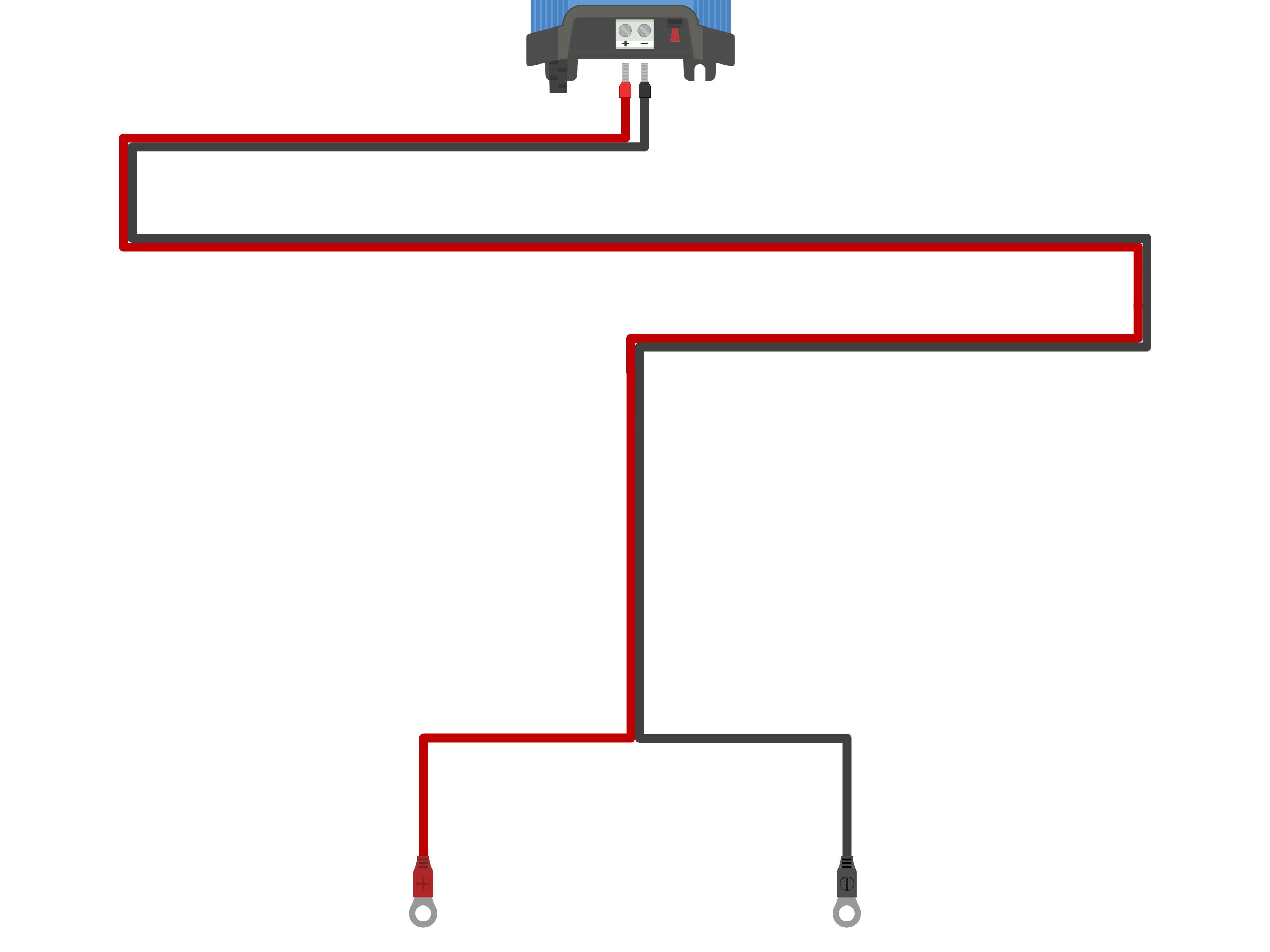

5.2. Okablowanie

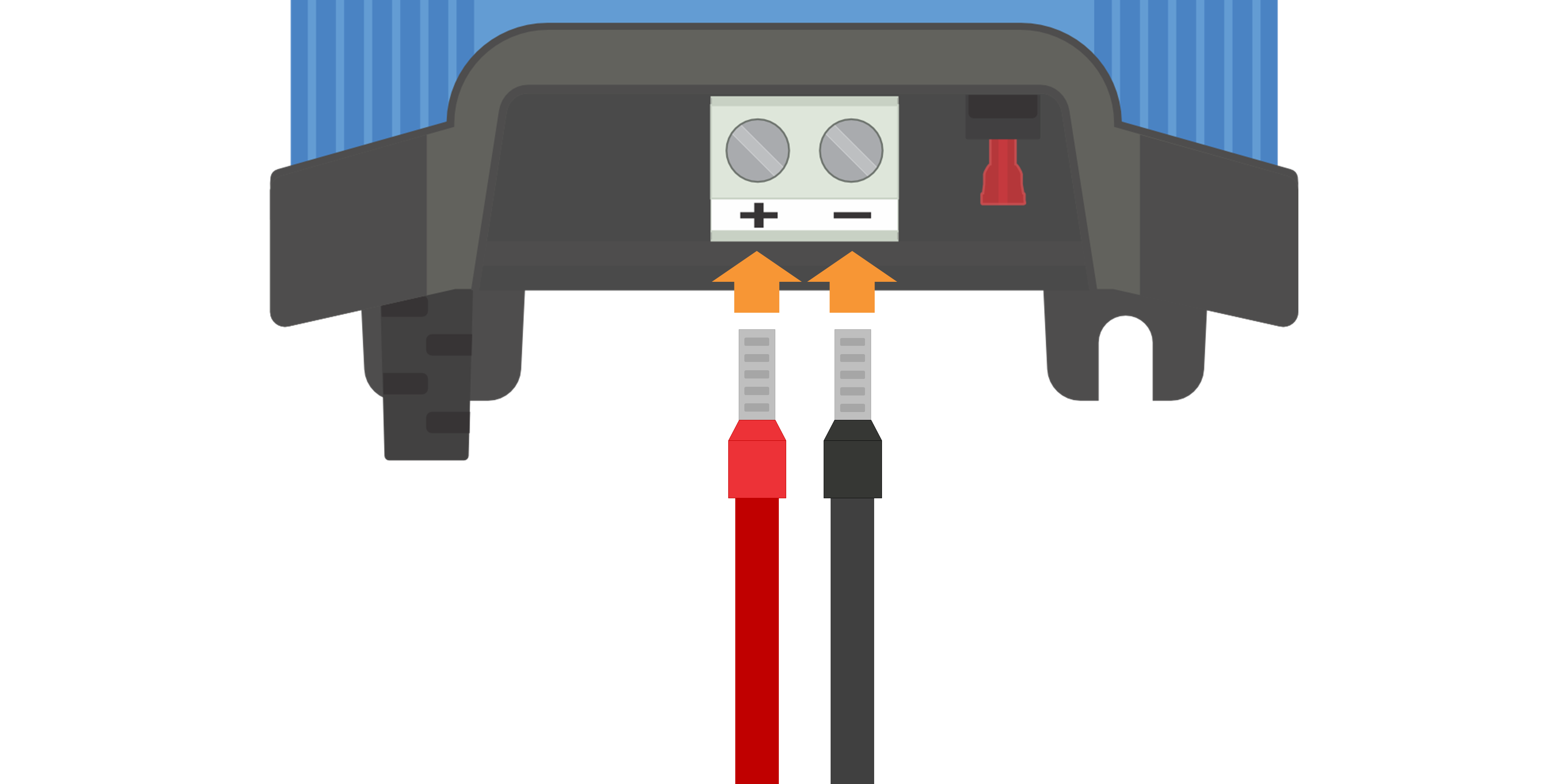

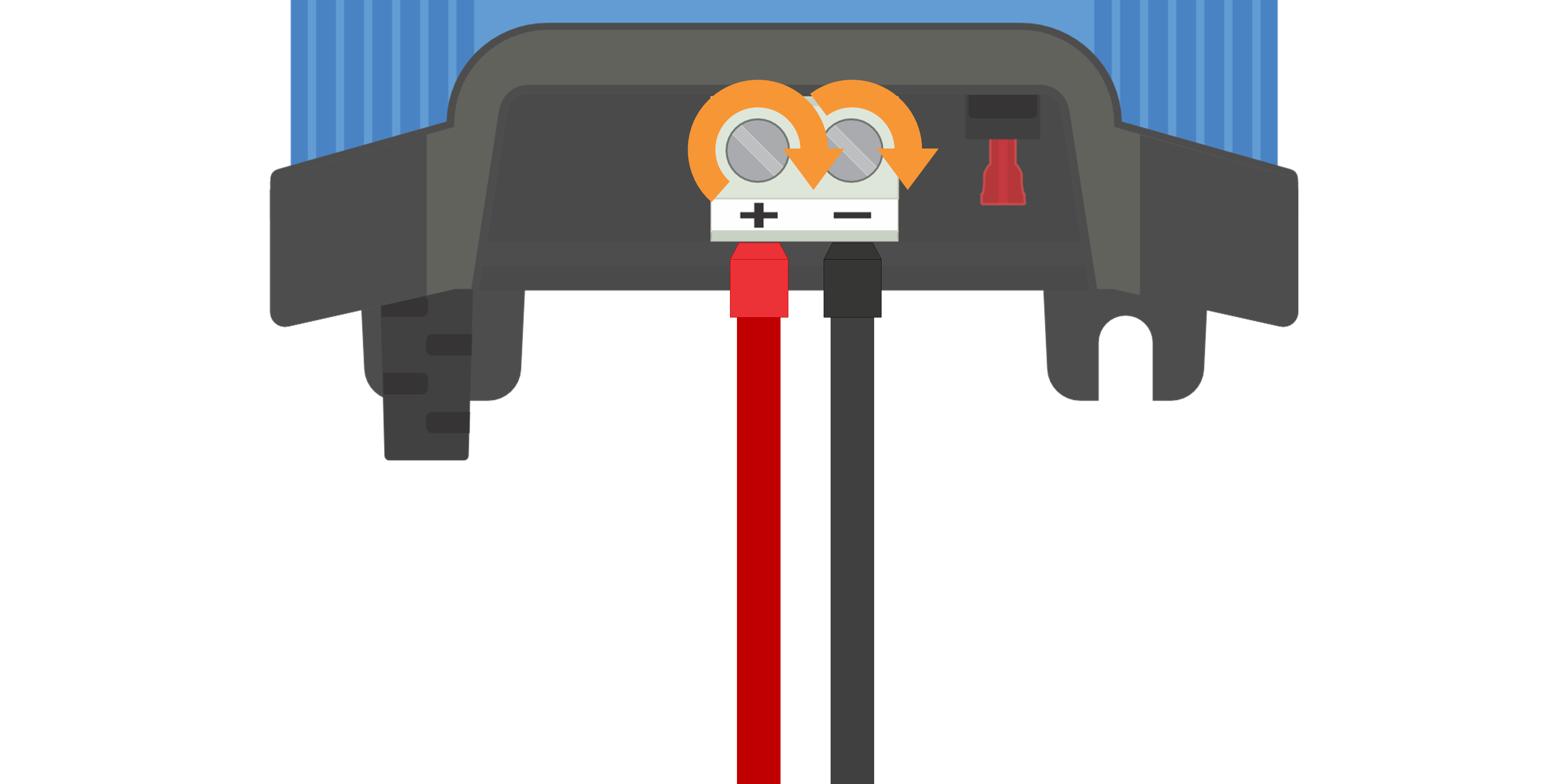

  1. Podłącz odpowiednie przewody zasilania prądem stałym do zacisków BATTERY Blue Smart IP22 Charger .
    1. Zdejmij pokrywę zacisku, delikatnie naciskając górną część pokrywy w kierunku na zewnątrz.
    2. Podłączenie należy wykonać za pomocą elastycznego miedzianego wielodrutowego przewodu DC o odpowiednim przekroju. Dodatkowe instrukcje podano w rozdziale „Instalacja > Okablowanie > Przewód zasilający prądu stałego”.
    3. Plusowy przewód prądu stałego (czerwona izolacja) podłącz do zacisku plusowego (+ ), a minusowy przewód prądu stałego (czarna izolacja) do zacisku minusowego (-). Sprawdź, czy polaryzacja okablowania jest prawidłowa.
    4. Dokręć śruby zacisków momentem 2,4 Nm za pomocą odpowiedniego klucza dynamometrycznego z odpowiednią końcówką wkrętaka i ponownie zamontuj pokrywę terminala.
  2. Należy zainstalować bezpiecznik liniowy lub wyłącznik automatyczny o odpowiedniej wartości znamionowej w okablowaniu zasilania prądem stałym między urządzeniem Blue Smart IP22 Charger a akumulatorem/akumulatorami, umieszczony jak najbliżej akumulatora/akumulatorów; więcej informacji można znaleźć w sekcji „Instalacja > Okablowanie > Zabezpieczenie nadprądowe”.
  3. Podłącz przewody zasilające prądu stałego do akumulatora/akumulatorów lub magistrali dystrybucyjnej instalacji prądu stałego - postępuj zgodnie z instrukcjami dotyczącymi danego rodzaju instalacji.
    1. W przypadku instalacji z podłączeniem przewodowym lub ładowania akumulatora poza pojazdem/instalacją:
      1. Przed odłączeniem istniejącego okablowania magistrali dystrybucyjnej akumulatora/instalacji prądu stałego i podłączeniem ładowarki do zacisków akumulatora/ instalacji prądu stałego należy sprawdzić, czy instalacja prądu stałego jest wyłączona (wszystkie odbiorniki prądu stałego i źródła ładowania wyłączone/odizolowane).
      2. Plusowy przewód prądu stałego (czerwona izolacja) podłącz do zacisku plusowego (+ ), a minusowy przewód prądu stałego (czarna izolacja) do zacisku minusowego (-). Sprawdź, czy polaryzacja okablowania jest prawidłowa.
      3. Dokręć wszystkie elementy osprzętu do zakończeń przewodów zgodnie ze specyfikacjami producenta, używając odpowiedniego klucza dynamometrycznego i końcówki nasadowej/śrubokręta.
    2. W przypadku instalacji tymczasowych podczas ładowania akumulatora zainstalowanego w pojeździe, a minusowy (-) zacisk akumulatora jest uziemiony do podwozia pojazdu (konwencjonalnie):
      1. W pierwszej kolejności podłącz plusowy przewód prądu stałego/zacisk akumulatora (czerwona izolacja) bezpośrednio do plusowego (+) zacisku akumulatora.
      2. Następnie podłącz minusowy przewód prądu stałego/zacisk akumulatora (czarna izolacja) do odpowiedniego punktu uziemienia na podwoziu pojazdu (nie bezpośrednio do minusowego zacisku akumulatora).
      3. Odłączając ładowarkę, przewody prądu stałego/zaciski akumulatora odłącz w odwrotnej kolejności niż w przypadku podłączania.
    3. W przypadku instalacji tymczasowych podczas ładowania akumulatora zainstalowanego w pojeździe, gdy plusowy (+) zacisk akumulatora jest uziemiony do podwozia pojazdu (niekonwencjonalne):
      1. W pierwszej kolejności podłącz minusowy kabel prądu stałego/zacisk akumulatora (czarna izolacja) bezpośrednio do minusowego (-) zacisku akumulatora.
      2. Następnie podłącz plusowy kabel prądu stałego/zacisk akumulatora (czerwona izolacja) do odpowiedniego punktu uziemienia na podwoziu pojazdu (nie bezpośrednio do dodatniego zacisku akumulatora).

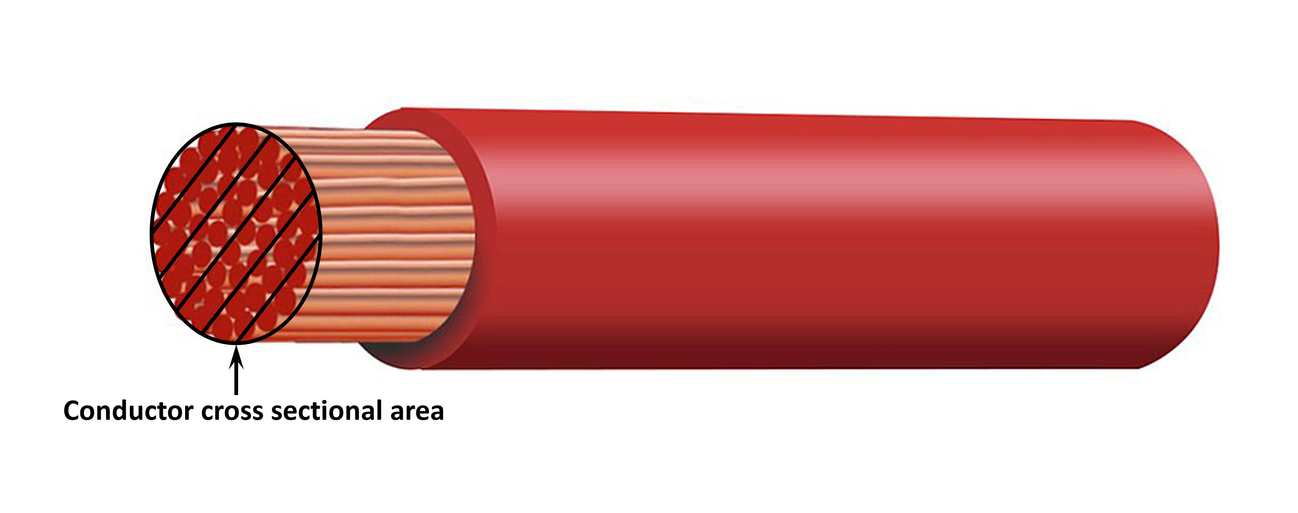

  1. Rozmiar/przekrój przewodu
    Powierzchnia przekroju poprzecznego przewodu jest proporcjonalna do rezystancji przewodu na jednostkę długości, co wpływa na ilość ciepła generowanego na jednostkę długości i spadek napięcia na całej długości przewodu.
    1. Obciążalność prądowa
      Obciążalność prądowa to maksymalny prąd, jaki przewód o danym przekroju może przenosić w określonym środowisku instalacji bez przekraczania limitu temperatury izolacji przewodu; w związku z tym obciążalność prądowa zależy od przekroju przewodu, środowiska instalacji i limitu temperatury izolacji.
      Aby zapobiec przegrzaniu przewodu zasilania prądem stałym i/lub urządzeń współpracujących, maksymalny prąd znamionowy dla wybranego rozmiaru/przekroju przewodu (w tym wszelkie obniżone wartości znamionowe mające zastosowanie do instalacji) musi przekraczać maksymalny normalny prąd roboczy, a także wartość znamionową zainstalowanego bezpiecznika lub wyłącznika automatycznego (w przypadku usterki spowodowanej nadmiernym prądem).

  2. Przewodnik
    Materiał i specyfikacje przewodnika wpływają na rezystancję przewodu na jednostkę długości (wpływając na obciążalność prądową), rezystancję i ciepło generowane na zakończeniach oraz ogólną elastyczność przewodu.
    1. Materiał przewodnika i konfiguracja
      Należy używać wysokiej jakości elastycznego okablowania zasilania prądem stałym, które składa się z cienkich, wielodrutowych przewodów z miedzi beztlenowej.
    2. Średnica żyły

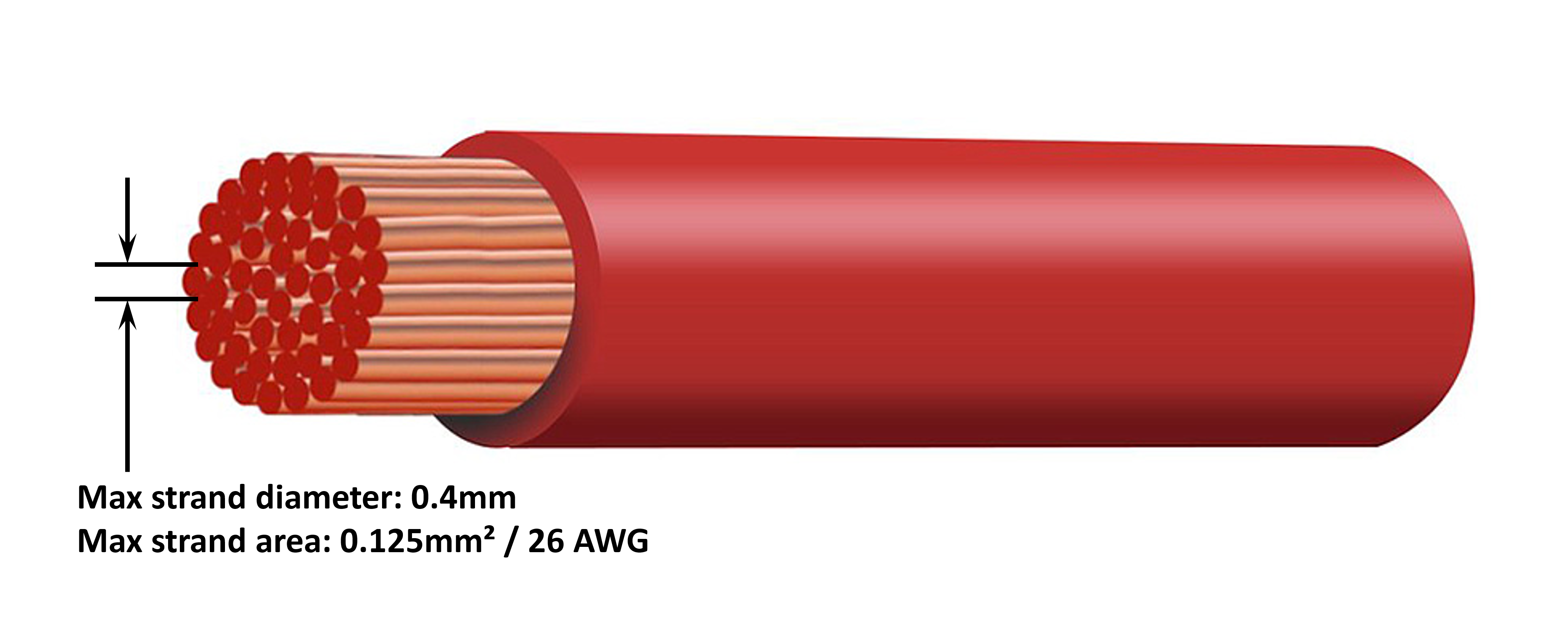

      Średnica żyły wpływa na obszar styku i odpowiednio na rezystancję na zakończeniach; zakończenie o wysokiej rezystancji będzie generować znaczne ciepło podczas pracy pod obciążeniem i może spowodować poważne przegrzanie.
      Aby zmaksymalizować powierzchnię styku na zakończeniach i aby zapobiec przegrzaniu na/ w pobliżu zakończeń, średnica każdej pojedynczej żyły miedzianej nie może przekraczać 0,4 mm (0,016 cala) lub powierzchni 0,125 mm² (AWG26).

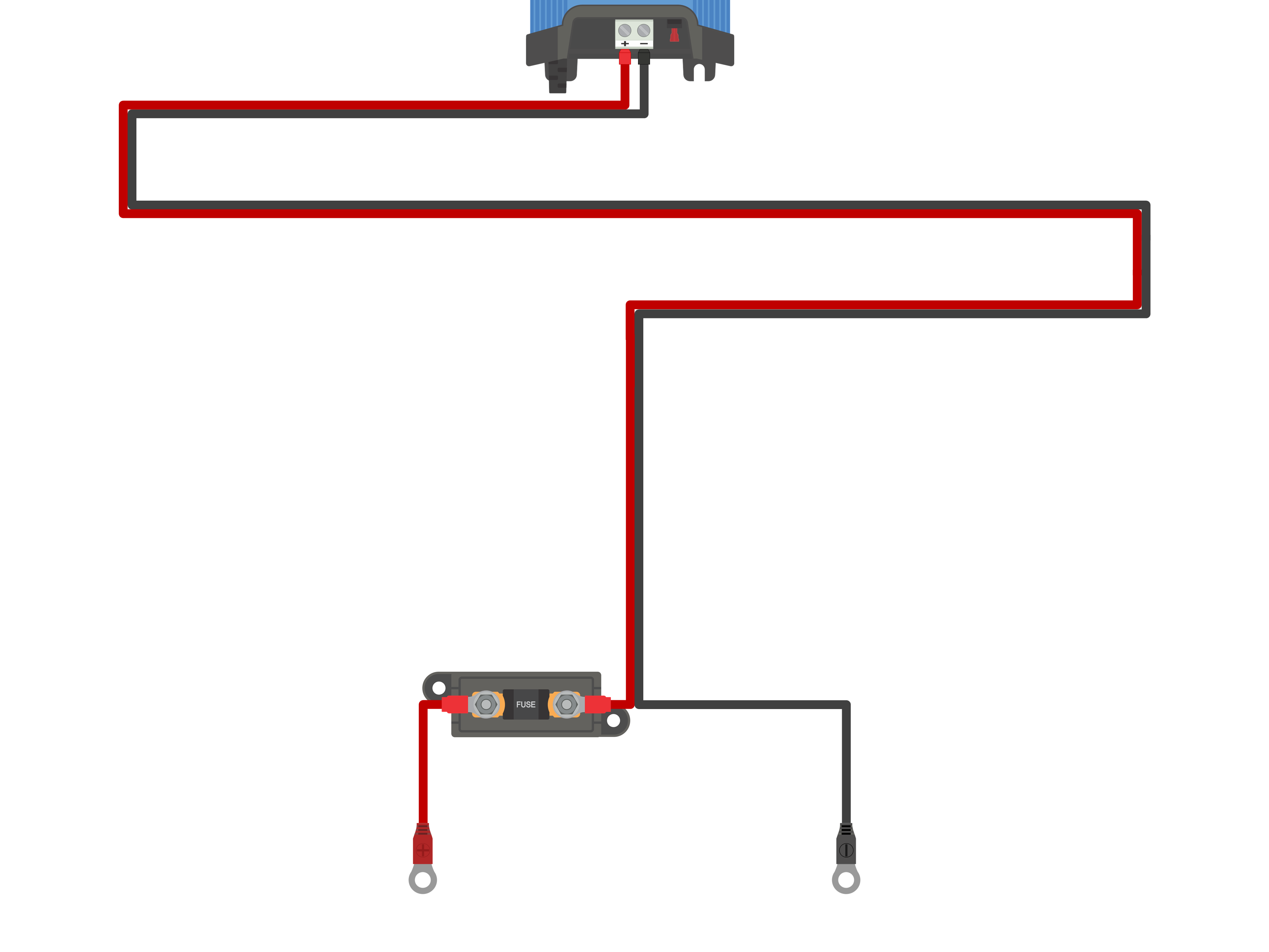

5.2.2. Zabezpieczenie nadprądowe
Aby zapewnić niezawodne i bezpieczne działanie, ważne jest, aby zainstalować bezpiecznik liniowy lub wyłącznik automatyczny o odpowiedniej wartości znamionowej w linii z okablowaniem zasilania prądem stałym między Blue Smart IP22 Charger i akumulatorem/akumulatorami, jak najbliżej akumulatora/akumulatorów; jest to szczególnie ważne w przypadku instalacji przewodowych.
Głównym celem bezpiecznika liniowego lub wyłącznika automatycznego umieszczonego w pobliżu akumulatora/akumulatorów jest ochrona okablowania i systemu w przypadku usterki nadprądowej, takiej jak zwarcie w okablowaniu zasilania prądem stałym; bezpiecznik lub wyłącznik automatyczny umieszczony w ładowarce lub w pobliżu w okablowaniu zasilania prądem stałym nie zapewni ochrony przed zwarciem na niezabezpieczonym odcinku okablowania.
W przypadku zwarcia w okablowaniu zasilania prądem stałym między akumulatorem/akumulatorami a ładowarką, akumulator/akumulatory są w stanie zapewnić bardzo wysoki przepływ prądu przez okablowanie zasilania prądem stałym, co może spowodować poważne przegrzanie okablowania lub potencjalnie pożar, chyba że akumulator / akumulatory (źródło energii) zostaną natychmiast odłączone za pomocą odpowiedniego bezpiecznika lub wyłącznika automatycznego.
Zalecane wartości znamionowe bezpiecznika / wyłącznika automatycznego, w zależności od modelu ładowarki, znajdują się w poniższej tabeli:
Uwaga
Powyższe zalecenia dotyczące bezpieczników / wyłączników automatycznych opierają się na 75 % maksymalnego normalnego limitu prądu roboczego dla minimalnej wartości bezpiecznika / wyłącznika automatycznego i maksymalnej wydajności prądowej odpowiedniego rozmiaru / przekroju okablowania zasilania prądem stałym dla maksymalnej wartości bezpiecznika / wyłącznika automatycznego; zalecenia te są ogólne i nie obejmują zawiłości wszystkich instalacji i / lub typów bezpieczników / wyłączników automatycznych, należy skonsultować się z certyfikowanym instalatorem w celu uzyskania wskazówek dotyczących konkretnych i / lub złożonych instalacji.

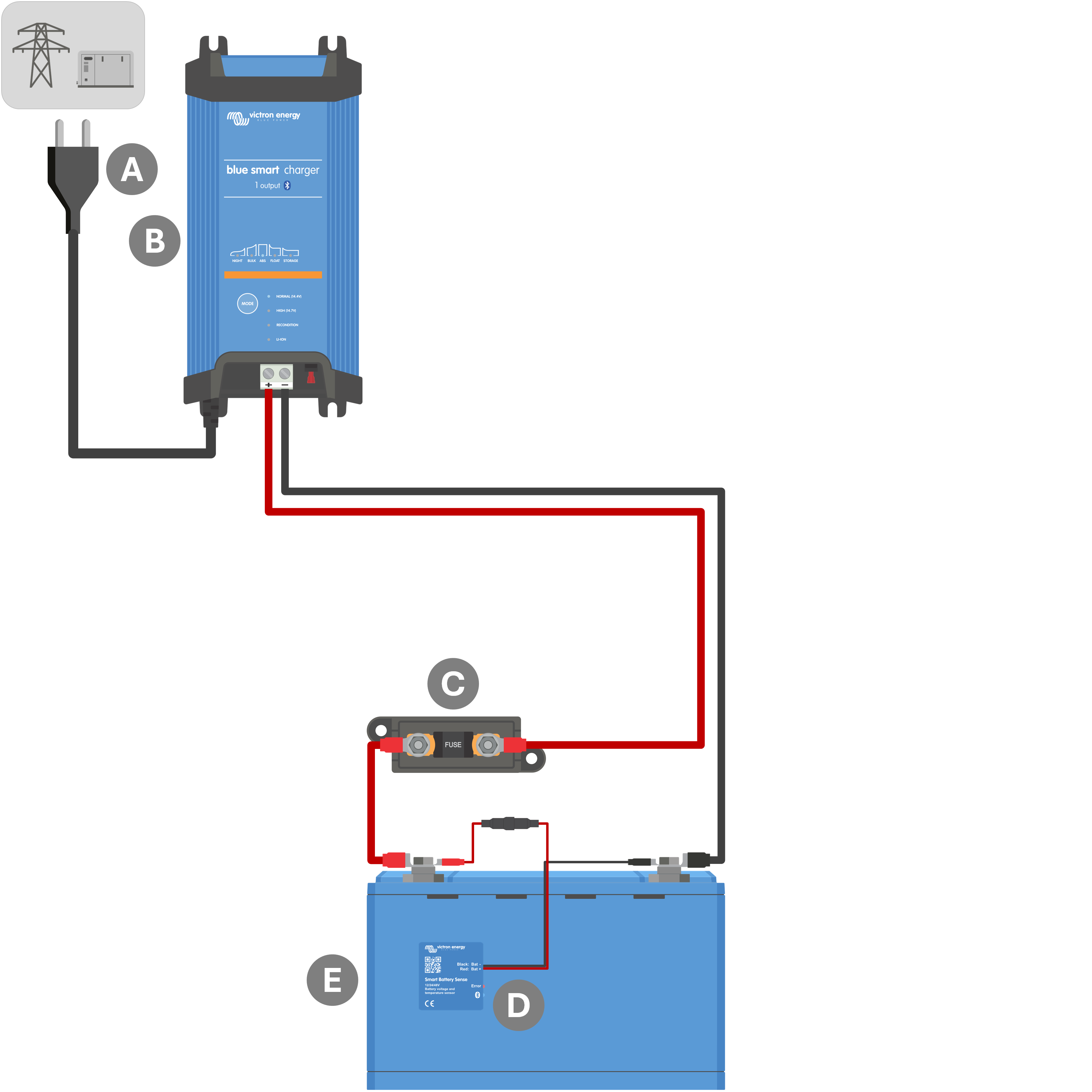

5.3. Schematy instalacji

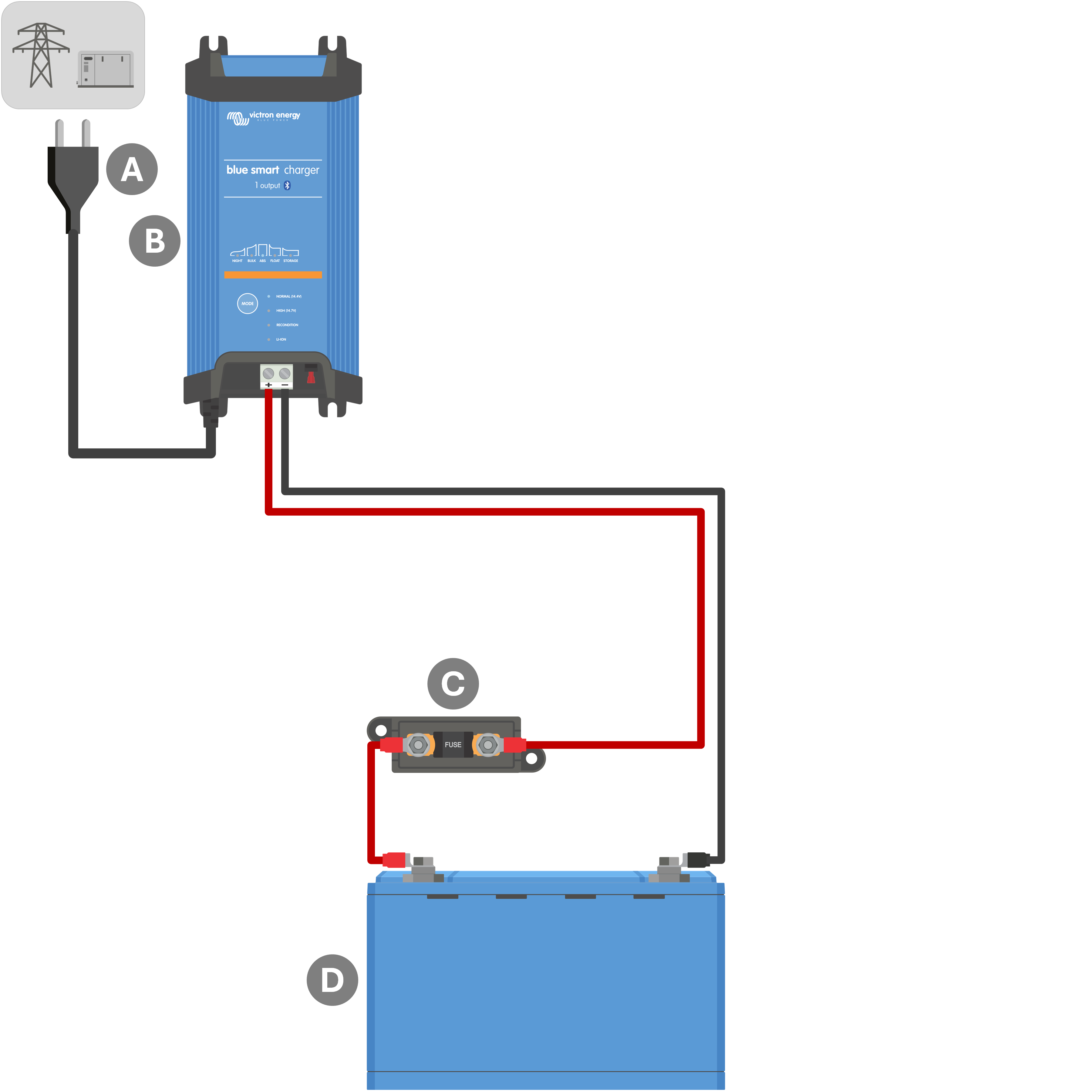

5.3.1. Instalacja podstawowa
5.3.2. System z funkcją Smart Battery Sense

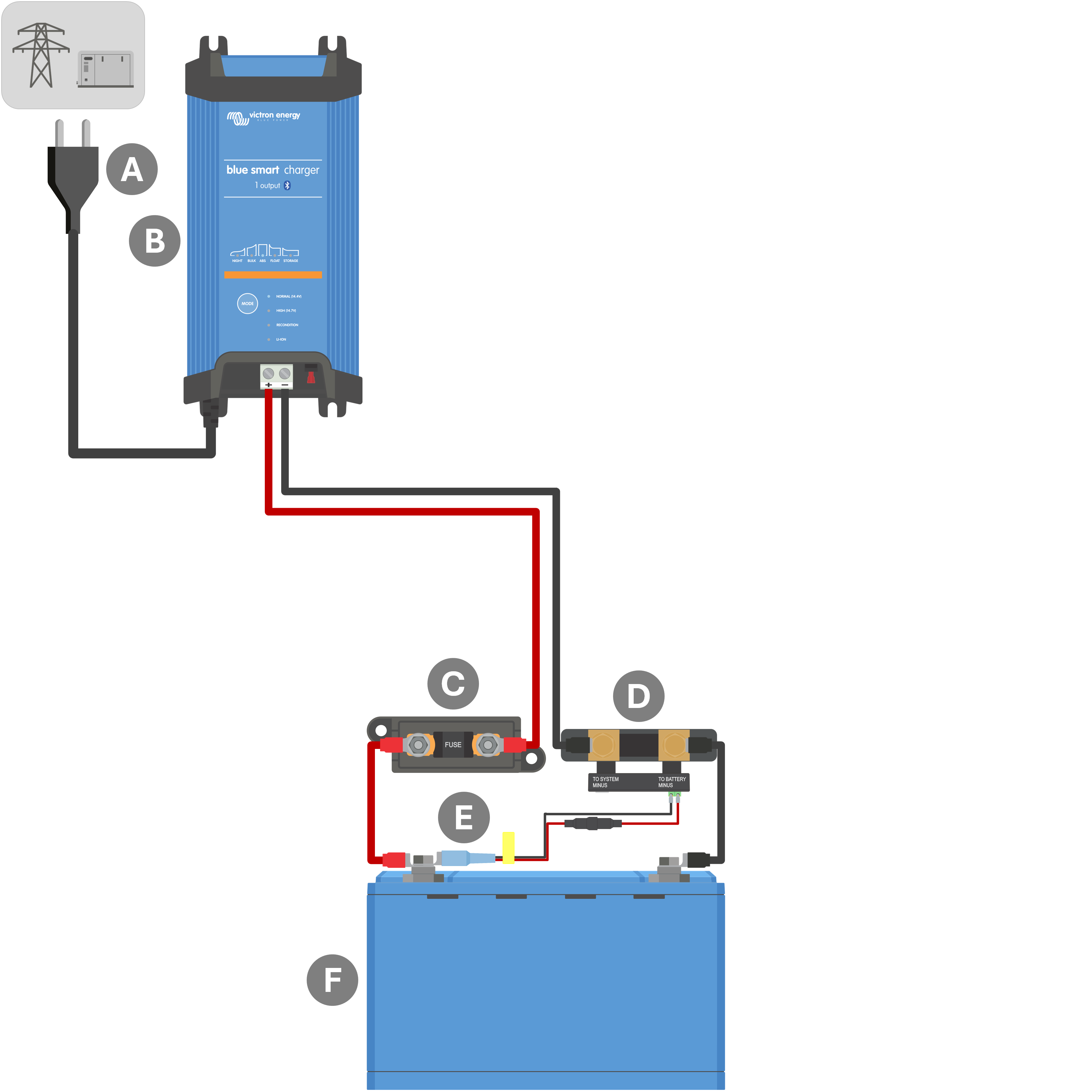

5.3.3. System z funkcją SmartShunt

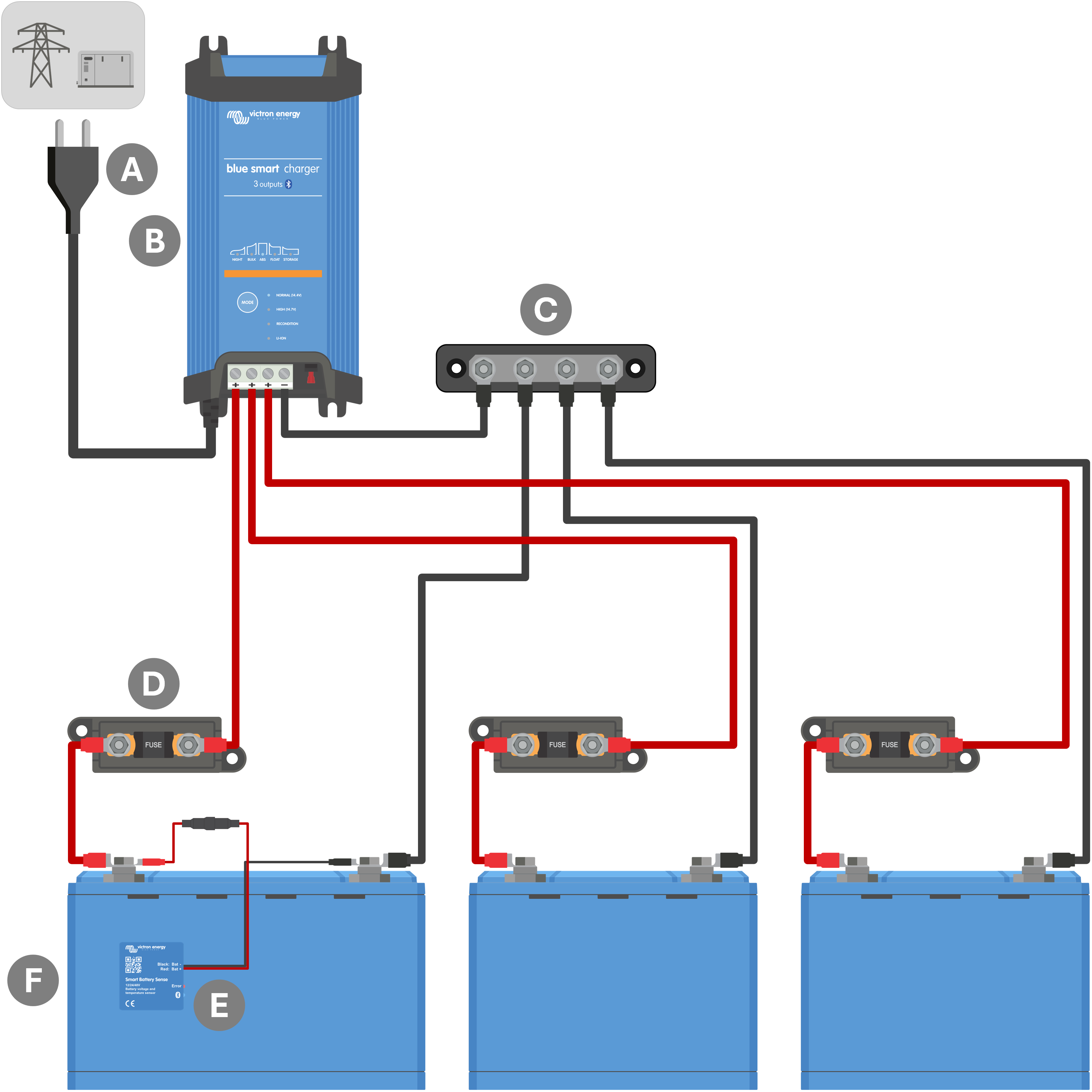

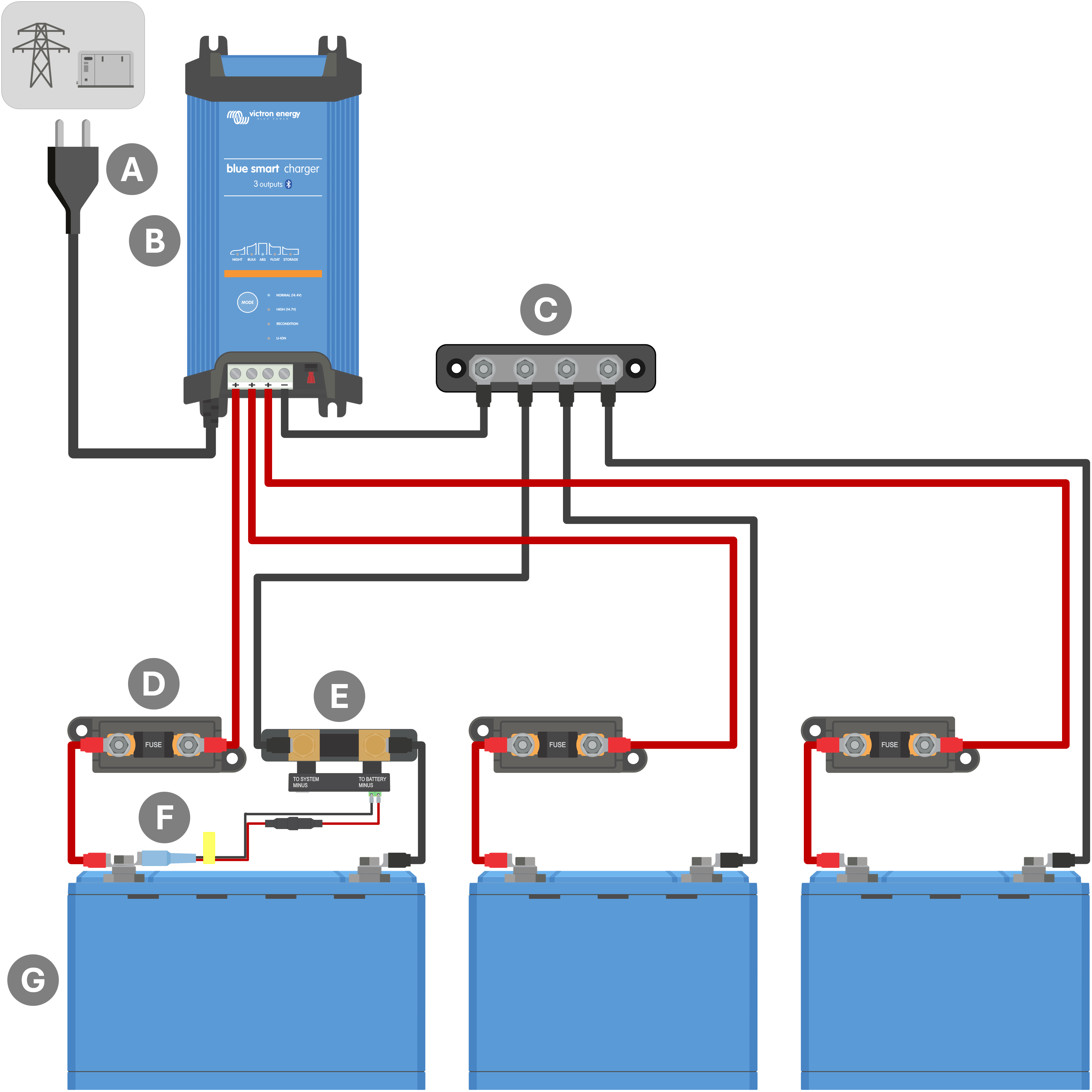

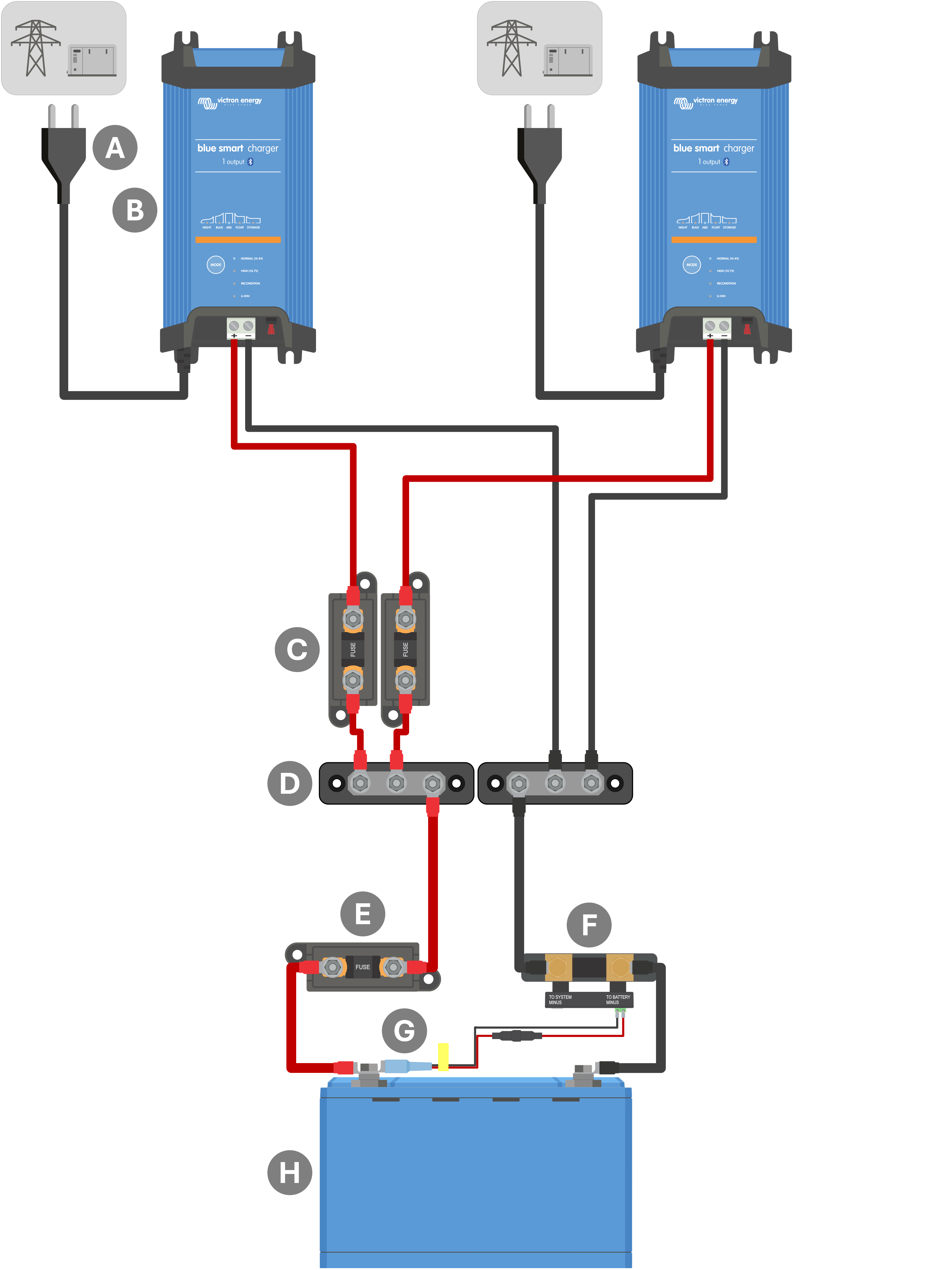

5.3.4. System z kilkoma ładowarkami
