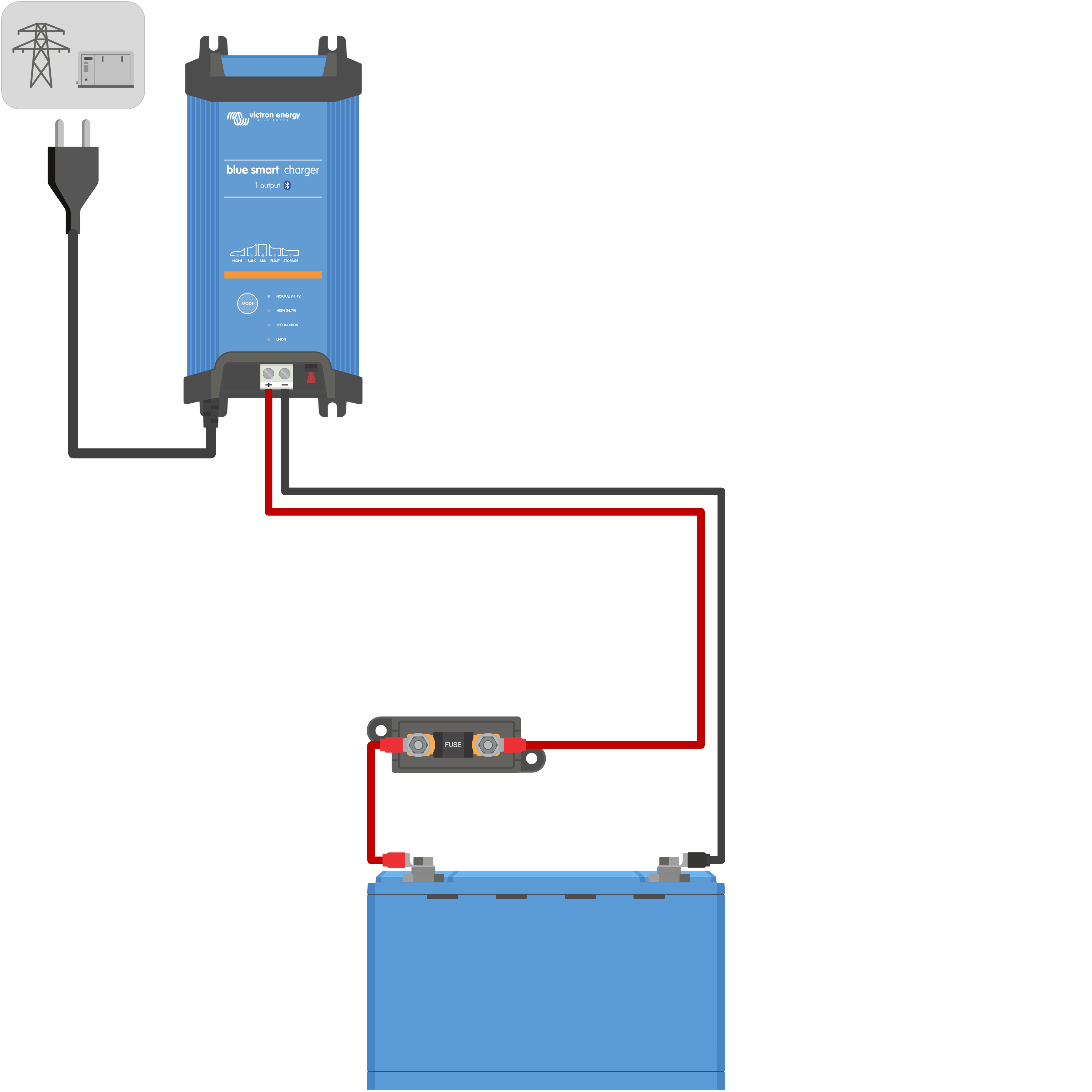

Monteer de Blue Smart IP22 Charger verticaal met de klemmen naar beneden; zet vast met geschikte montageplaat-/flenskopschroeven door de bevestigingsgaten/gleuven.
Verwijder de aansluitklembedekking, sluit dan de geschikte DC-bekabeling aan tussen de Blue Smart IP22 Chargers BATTERY klemmen (draai de klemschroeven vast met 2,4 Nm en herinstalleer de aansluitklembedekking) en de accu of DC-systeemdistributiebus.
Er zijn specifieke instructies voor het aansluiten van de bedrading voor het opladen van een accu die in een auto is geïnstalleerd; raadpleeg de rubriek 'Installatie > Bedrading' voor meer informatie.
Sluit de Blue Smart IP22 Charger AC-voedingskabel aan op een stopcontact; na een korte vertraging lichten de LED's op die de huidige laadmodus en laadstatus aangeven.
