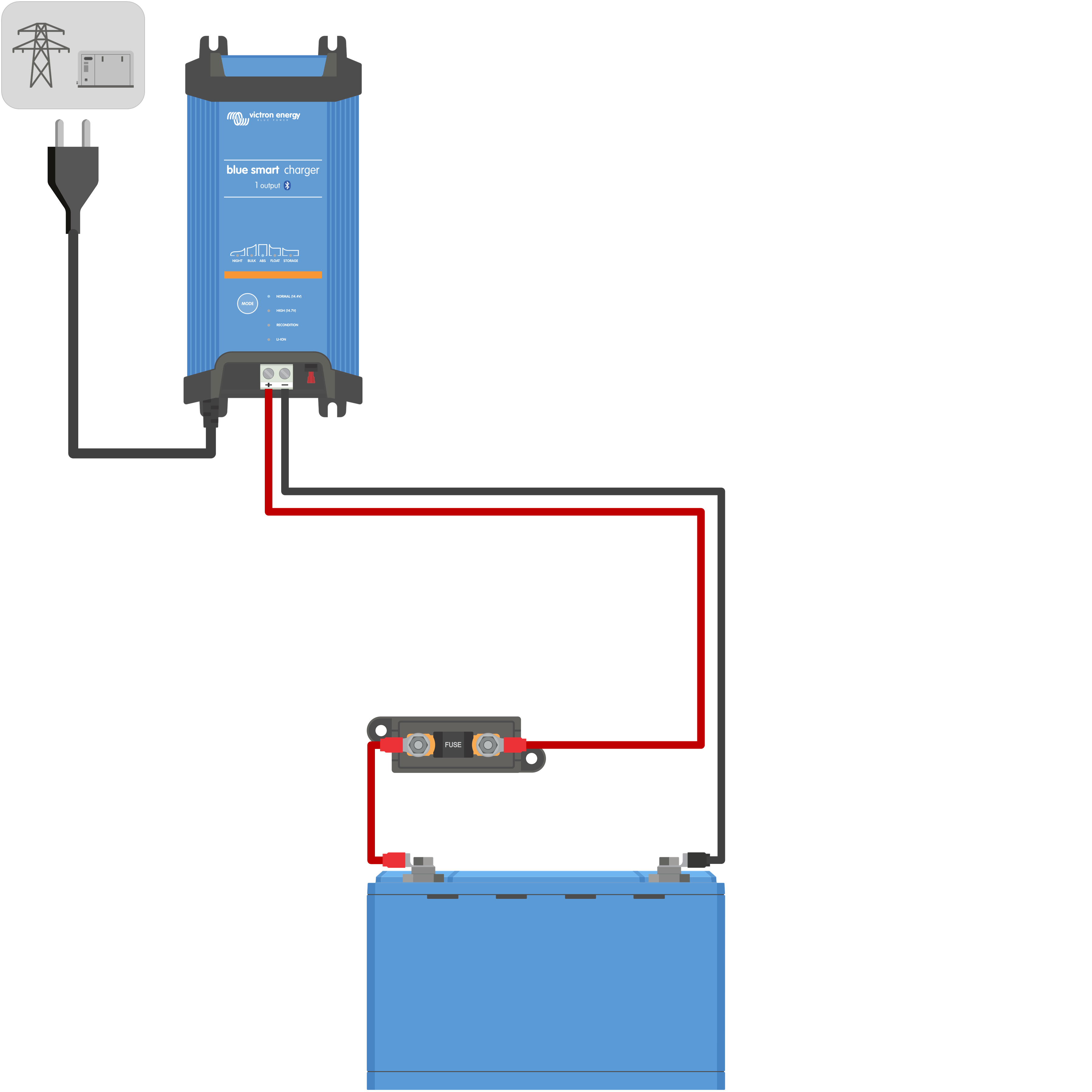

La gamma Blue Smart IP22 Charger è progettata per essere montata in modo permanente, utilizzando le linguette di montaggio, site sulla base del caricabatterie.
Individuare una posizione adeguata e sicura per installare il caricabatterie su un substrato non infiammabile, che abbia almeno 10 cm di spazio libero intorno e un buon flusso d'aria/ventilazione naturale; non installare o collocare/far funzionare il caricabatterie sopra la batteria, direttamente sopra la batteria o in un compartimento sigillato che la contenga.
Montare il Blue Smart IP22 Charger in verticale con i terminali rivolti verso il basso; fissarlo con viti a testa a croce/flangia adeguate attraverso i fori/le fessure di montaggio.
Rimuovere il coperchio dei terminali, quindi collegare il cablaggio di alimentazione CC adeguato tra i terminali BATTERY di Blue Smart IP22 Chargers (serrare le viti dei terminali a 2,4 Nm e reinstallare il coperchio dei terminali) e la batteria o il bus di distribuzione del sistema CC.
Esistono istruzioni specifiche di collegamento del cablaggio per la carica di una batteria installata all'interno di un veicolo; per ulteriori informazioni, consultare la sezione "Installazione > Cablaggio".
