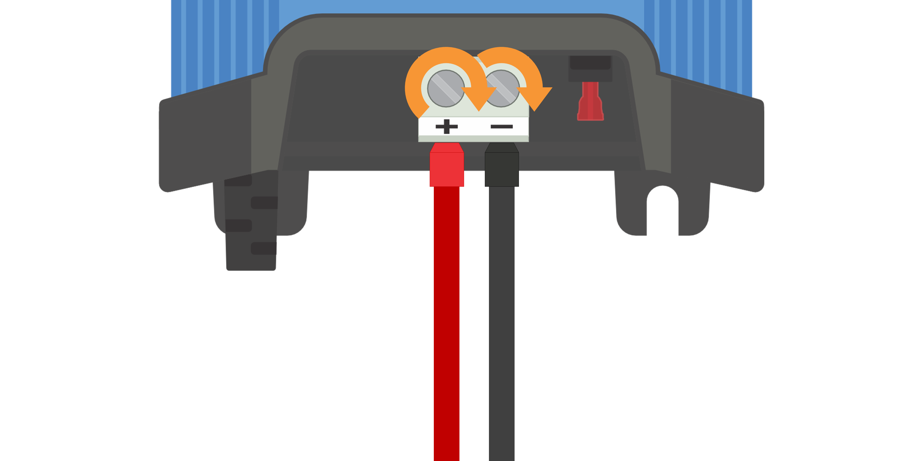

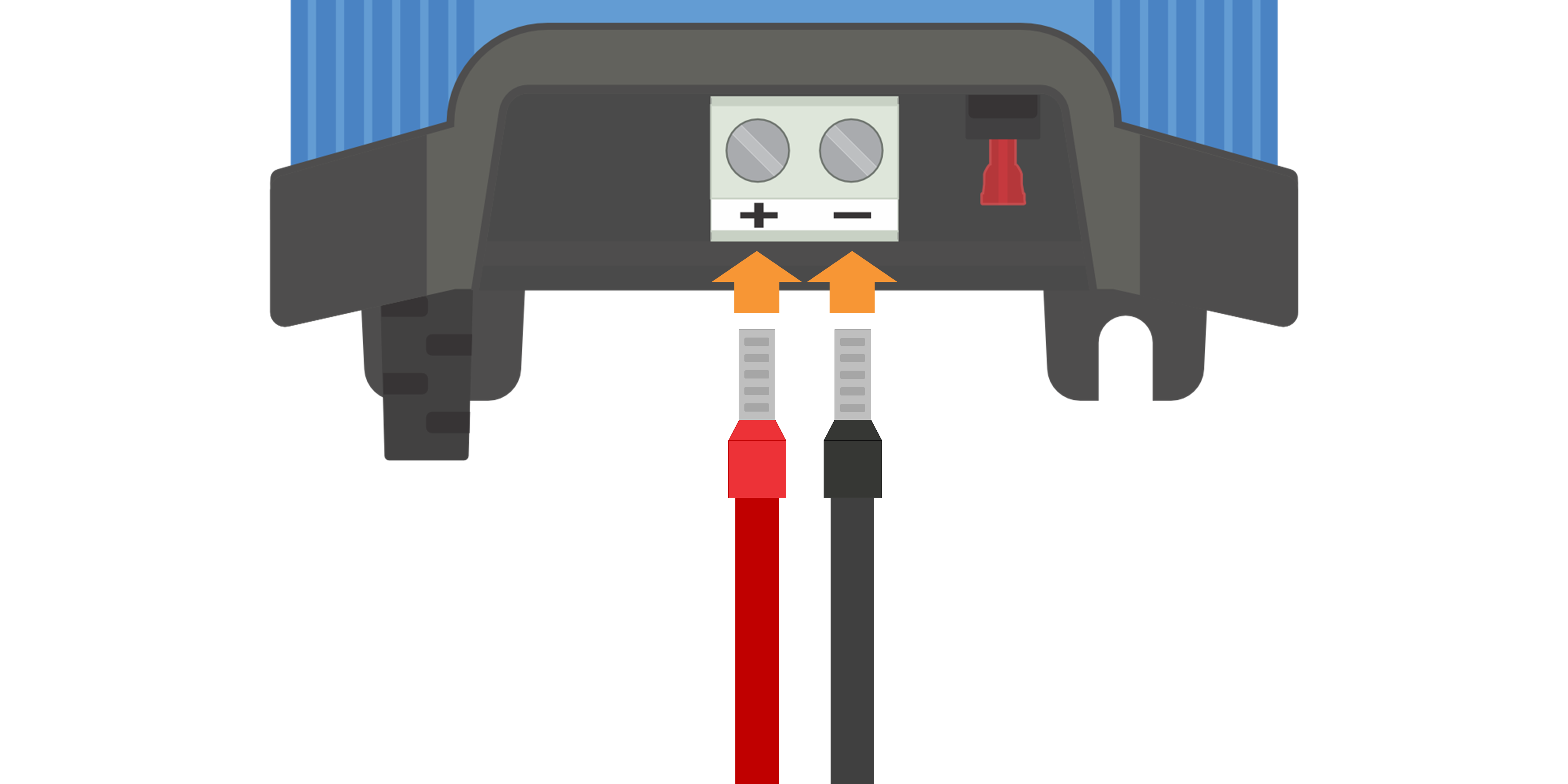

  1. Collegare un cablaggio di alimentazione CC adeguato ai morsetti BATTERY del Blue Smart IP22 Chargers.
    1. Rimuovere il coperchio del terminale esercitando una leggera pressione verso l'esterno sulla parte superiore dello stesso.
    2. Preparare dei cavi in rame flessibili a più trefoli con una sezione trasversale sufficiente; per ulteriori informazioni, fare riferimento alla sezione “Installazione > Cablaggio > Cavo di alimentazione CC”.
    3. Collegare il cavo positivo CC (isolamento rosso) al morsetto positivo (+ ) e il cavo negativo CC (isolamento nero) al morsetto negativo (-); assicurarsi che la polarità dei cavi di connessione sia corretta.
    4. Serrare le viti dei morsetti a 2,4 Nm utilizzando una chiave dinamometrica e una punta di cacciavite adatte e reinstallare il coperchio inferiore delle connessioni.

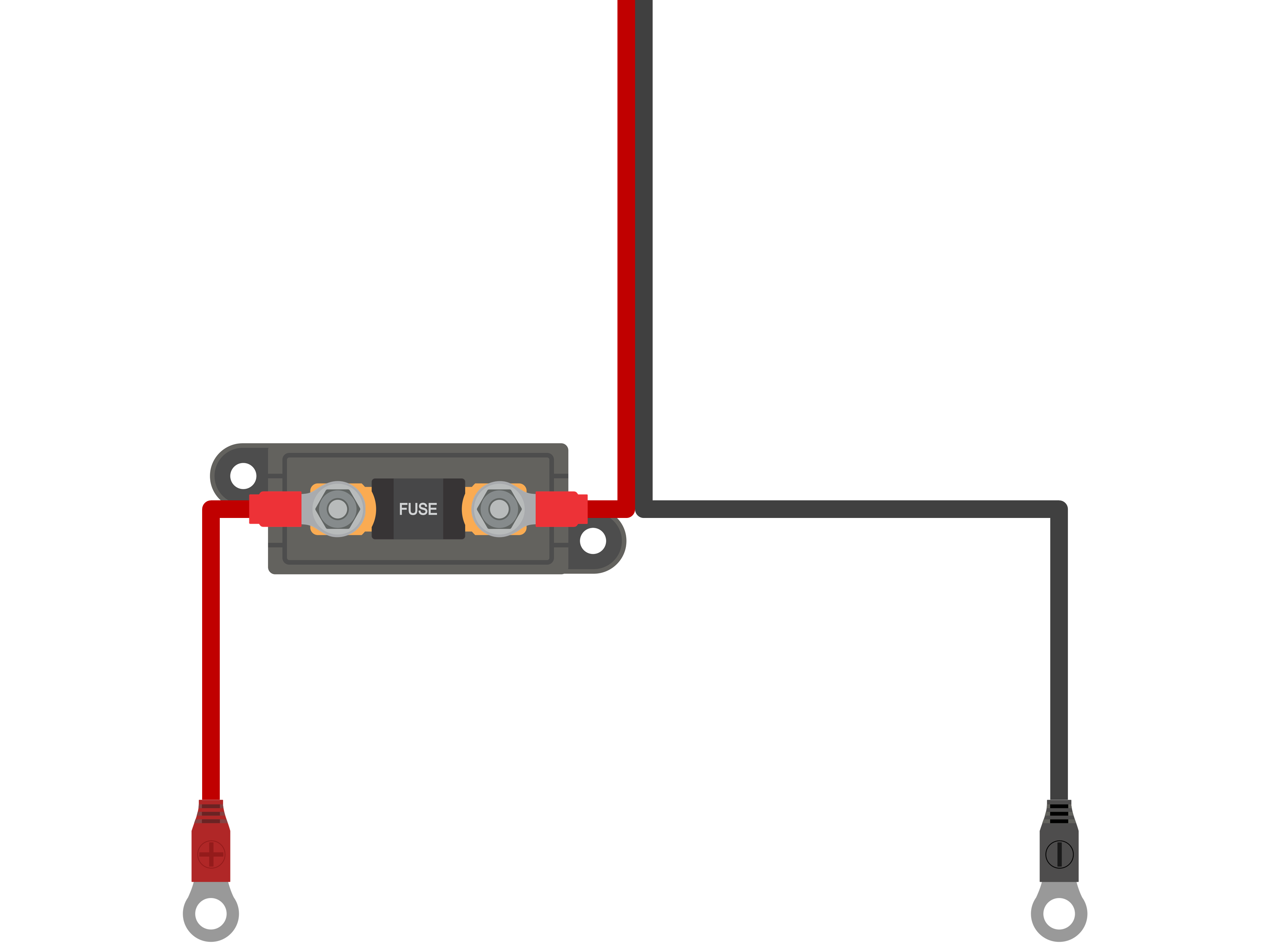

  2. Installare un fusibile in linea o un interruttore automatico di portata adeguata nel cablaggio di alimentazione CC tra il Blue Smart IP22 Charger e la batteria/le batterie, il più vicino possibile a quest’ultima/ultime; per ulteriori informazioni, consultare la sezione "Installazione > Cablaggio > Protezione da sovracorrenti".

    2. Nelle installazioni temporanee, quando si carica una batteria installata in un veicolo e il morsetto negativo (-) della batteria è collegato a terra al telaio del veicolo (convenzionale):
      1. Collegare prima il cavo positivo CC / morsetto batteria (isolamento rosso) direttamente al morsetto positivo della batteria (+).
      2. Quindi, collegare il cavo negativo CC / morsetto batteria (isolamento nero) a un punto di messa a terra adeguato sul telaio del veicolo (non direttamente al morsetto negativo della batteria).
      3. Quando si scollega il caricabatterie, scollegare i cavi CC / i morsetti batteria in ordine inverso rispetto all'ordine di collegamento.
    3. Nelle installazioni temporanee, quando si carica una batteria installata all'interno di un veicolo e il morsetto positivo (+) della batteria è collegato a terra al telaio del veicolo (non convenzionale):
      1. Collegare prima il cavo negativo CC / morsetto batteria (isolamento nero) direttamente al morsetto negativo della batteria (-).
      2. Quindi, collegare il cavo positivo CC / morsetto batteria (isolamento rosso) a un punto di messa a terra adeguato sul telaio del veicolo (non direttamente al morsetto positivo della batteria).

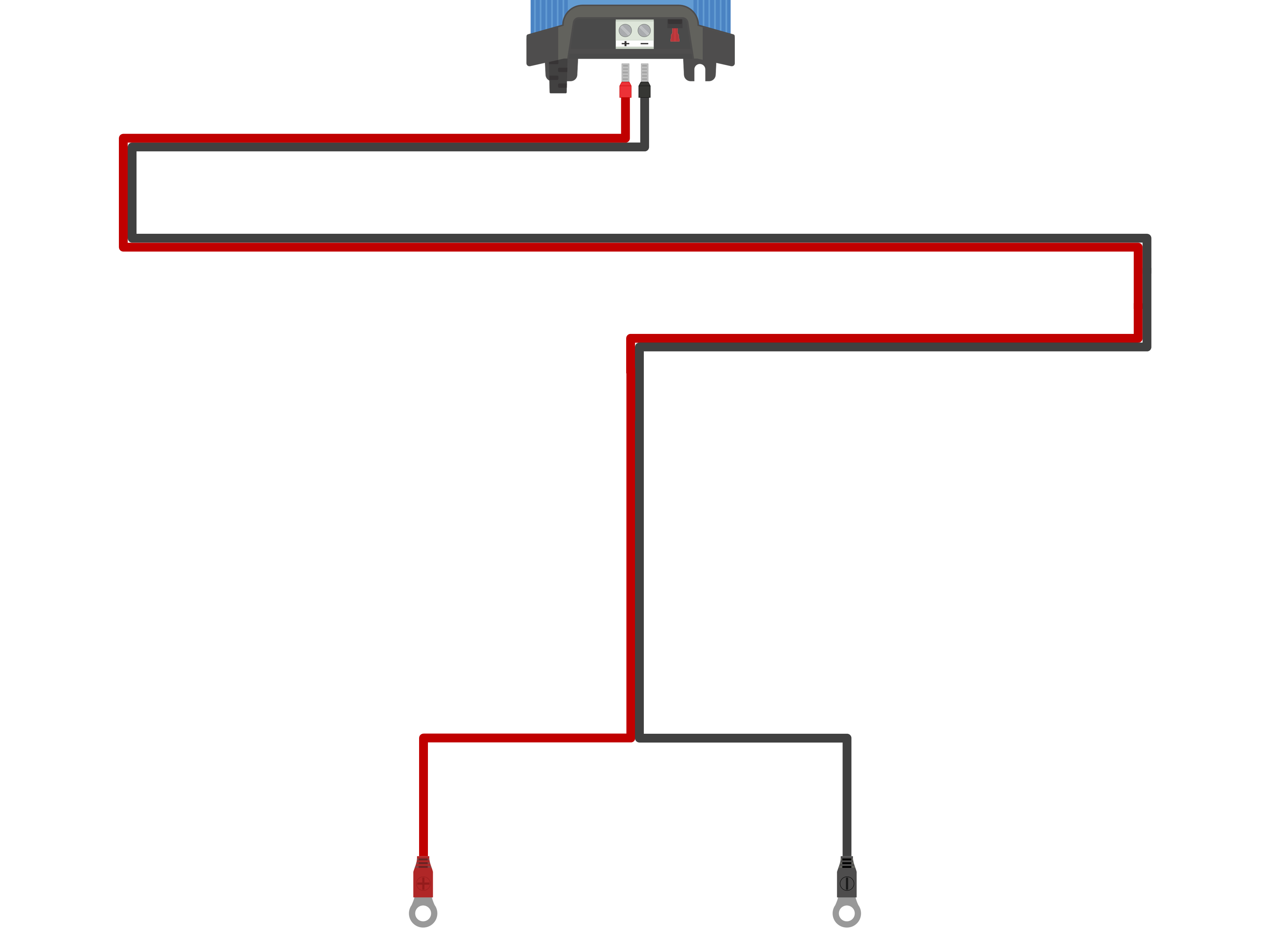

5.2.1. Cavo di alimentazione CC
La gamma Blue Smart IP22 Charger è dotata di morsetti a vite ascendenti per il collegamento al cablaggio di alimentazione CC, che non è incluso e deve essere fornito dall'installatore.
Per garantire un funzionamento ottimale e affidabile, è importante scegliere un cablaggio di alimentazione CC flessibile di alta qualità, adatto al modello specifico di caricabatterie e all'installazione complessiva; la scelta del cavo di alimentazione CC deve tenere in considerazione i seguenti aspetti:
  1. Dimensione/calibro del cavo
    L'area della sezione trasversale del conduttore è proporzionale alla resistenza di un cavo per unità di lunghezza, che influisce sulla quantità di calore generato per unità di lunghezza e sulla caduta di tensione su tutta la lunghezza del cavo.
    1. Capacità di conduzione della corrente
      La capacità di conduzione della corrente è la corrente massima che una determinata dimensione/calibro del cavo può condurre in un particolare ambiente di installazione senza superare il limite di temperatura dell'isolamento del cavo; di conseguenza, la capacità di conduzione della corrente dipende dalle dimensioni/calibro del cavo, dall'ambiente di installazione e dal limite di temperatura dell'isolamento.
      Per evitare il surriscaldamento del cavo di alimentazione CC e/o dell'apparecchiatura di interfaccia, la corrente massima nominale per la dimensione/calibro del cavo selezionato (compreso l'eventuale declassamento applicabile all'installazione) deve essere superiore alla corrente massima di funzionamento normale e anche alla portata del fusibile o dell'interruttore automatico installato (in caso di guasto da sovracorrente).
    2. % di caduta di tensione
      La percentuale di caduta di tensione è la tensione massima persa sulla lunghezza del cavo, espressa in percentuale rispetto alla tensione di esercizio nominale; di conseguenza, la percentuale di caduta di tensione dipende dalla dimensione/calibro del cavo, dalla sua lunghezza totale e dalla tensione di esercizio nominale.
      Per evitare un'eccessiva perdita di potenza e problemi operativi dovuti a un'elevata caduta di tensione, progettare la struttura del sistema in modo da ridurre al minimo la lunghezza del cavo di alimentazione CC e scegliere un cavo di dimensioni/calibro tali da garantire una caduta di tensione pari o inferiore al 3 % (alla massima corrente di funzionamento normale).
  2. Conduttore
    Il materiale del conduttore e le sue specifiche influiscono sulla resistenza di un cavo per unità di lunghezza (che influisce sulla capacità di conduzione della corrente), sulla resistenza, sul calore generato alle terminazioni e sulla flessibilità complessiva del cavo.
    1. Materiale e configurazione del conduttore
      Utilizzare un cablaggio di alimentazione CC flessibile di alta qualità, costituito da conduttori di rame senza ossigeno a più trefoli sottili.
    2. Diametro del trefolo
      Il diametro del trefolo influisce sull'area di contatto e di conseguenza sulla resistenza delle terminazioni; una terminazione ad alta resistenza genererà un notevole calore durante il funzionamento sotto carico e può provocare un grave surriscaldamento.
      Per massimizzare l'area di contatto ed evitare il surriscaldamento alle/vicino alle terminazioni, il diametro di ogni singolo trefolo di rame non deve superare i 0,4 mm (0,016 pollici) o una superficie di 0,125 mm² (AWG26).
    3. Classe di flessibilità
      Per agevolare l'installazione con raggi di curvatura pratici ed evitare guasti al cavo e/o all'apparecchiatura di interfaccia dovuti a forza/stress eccessivi sulle terminazioni e/o a fatica ciclica, utilizzare un cablaggio di alimentazione CC flessibile di alta qualità con una classe di flessibilità di 5 - Conduttori di rame flessibili o 6 - Conduttori di rame extra flessibili.
  3. Isolamento
    Il materiale isolante e le specifiche influiscono sulla capacità/valore nominale della temperatura massima (che influisce sulla capacità di conduzione della corrente) e sulla capacità/classe di isolamento di tensione massima di un cavo.
    1. Valore nominale della temperatura
      Il valore nominale della temperatura di isolamento influisce sulla capacità di conduzione della corrente di un cavo e non deve essere superato se si considera la combinazione di a) temperatura ambiente massima, b) ambiente di installazione (che influisce sulla dissipazione del calore) e c) aumento della temperatura dovuto al calore generato dal cavo quando funziona alla corrente nominale del fusibile o dell'interruttore.
      Per evitare il surriscaldamento dell'isolamento del cavo, utilizzare cavi di alimentazione CC flessibili di alta qualità con una temperatura di isolamento di almeno 90 °C/194 °F (preferibilmente 105 °C/221 °F), o come richiesto dall'impianto.
    2. Tensione nominale
      Per garantire un solido isolamento elettrico e la sicurezza generale, utilizzare un cablaggio di alimentazione CC flessibile di alta qualità con una tensione di isolamento nominale superiore alla tensione massima di funzionamento del sistema; il cablaggio di alimentazione CC flessibile di alta qualità ha in genere una tensione di isolamento di 0,6/1 kV.
Fare riferimento alla seguente tabella per le dimensioni/calibro minime del cavo di alimentazione CC (area della sezione trasversale) raccomandate per ogni modello di Blue Smart IP22 Charger e la lunghezza del cavo di alimentazione CC specifica dell’impianto:
Avviso
Gli intervalli di lunghezza dei cavi di alimentazione CC rappresentano la lunghezza unidirezionale tra il caricabatterie e la batteria; la lunghezza totale del circuito (lunghezza dei cavi positivi e negativi) è stata ipotizzata come pari al doppio della lunghezza unidirezionale per i calcoli della caduta di tensione.
Alcune combinazioni sono "Non raccomandate" in quanto la caduta di tensione sarebbe eccessiva anche usando il cavo di alimentazione CC compatibile di maggiori dimensioni; oltre a un'elevata perdita di potenza, una caduta di tensione eccessiva può causare problemi di carica.
Le raccomandazioni relative alle dimensioni/calibro dei cavi di alimentazione CC sopra riportate si basano su un cablaggio con un grado di isolamento di almeno 90 °C (194 °F), instradato in un'area non chiusa a una temperatura ambiente di 30 °C (86 °F), non collegato ad altri cavi e con un limite massimo di caduta di tensione del 3 %; queste raccomandazioni sono generiche e non coprono le complessità di tutti gli impianti e/o di tutti i tipi di cavi. Si prega di consultare un installatore certificato per ottenere indicazioni su impianti specifici e/o complessi.

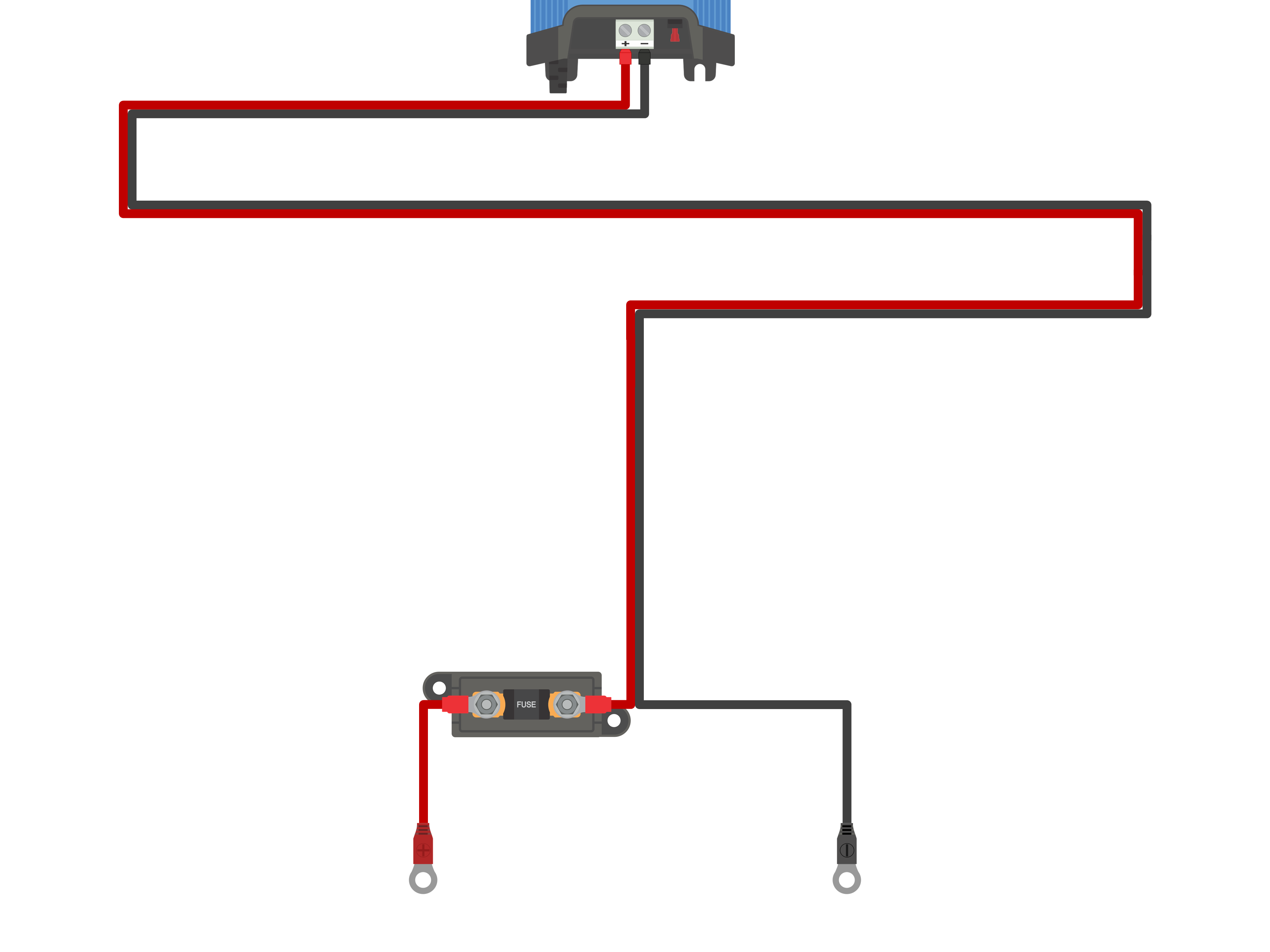

5.2.2. Protezione da sovracorrente
Per garantire un funzionamento affidabile e sicuro, si raccomanda di installare un fusibile in linea o un interruttore automatico di potenza adeguata all'interno del cablaggio di alimentazione CC tra il Blue Smart IP22 Charger e le batterie e la batteria/le batterie, posizionato il più vicino possibile a quest’ultima/ultime; ciò è particolarmente importante per gli impianti cablati.
Lo scopo principale di un fusibile o di un interruttore automatico situato vicino alla batteria/alle batterie (fonte di energia) è quello di proteggere il cablaggio e il sistema in caso di guasto da sovracorrente, come un cortocircuito nel cablaggio di alimentazione CC; un fusibile o un interruttore automatico situato nell'unità caricabatterie o nelle vicinanze del cablaggio di alimentazione CC non fornirà protezione da cortocircuito nel tratto di cablaggio non protetto.
In caso di cortocircuito nel cablaggio di alimentazione CC tra la batteria/le batterie e il caricabatterie, la batteria/le batterie sono in grado di fornire un flusso di corrente estremamente elevato attraverso il cablaggio di alimentazione CC, che può provocare un grave surriscaldamento o un eventuale incendio, a meno che la batteria/le batterie (fonte di energia) non vengano scollegate immediatamente da un fusibile o un interruttore automatico adeguato.
Consultare la seguente tabella per sapere il valore nominale del fusibile / interruttore consigliato, in base al modello di caricabatterie:
Avviso
Le raccomandazioni sui valori nominali dei fusibili e degli interruttori di cui sopra si basano su un limite di corrente massima di funzionamento normale del 75 % per il valore nominale minimo dei fusibili e degli interruttori e sulla capacità massima di corrente del relativo cablaggio di alimentazione CC per il valore nominale massimo dei fusibili e degli interruttori; queste raccomandazioni sono generiche e non coprono le complessità di tutti gli impianti e/o di tutti i tipi di fusibili e interruttori. Si prega di consultare un installatore certificato per avere raccomandazioni su impianti specifici e/o complessi.

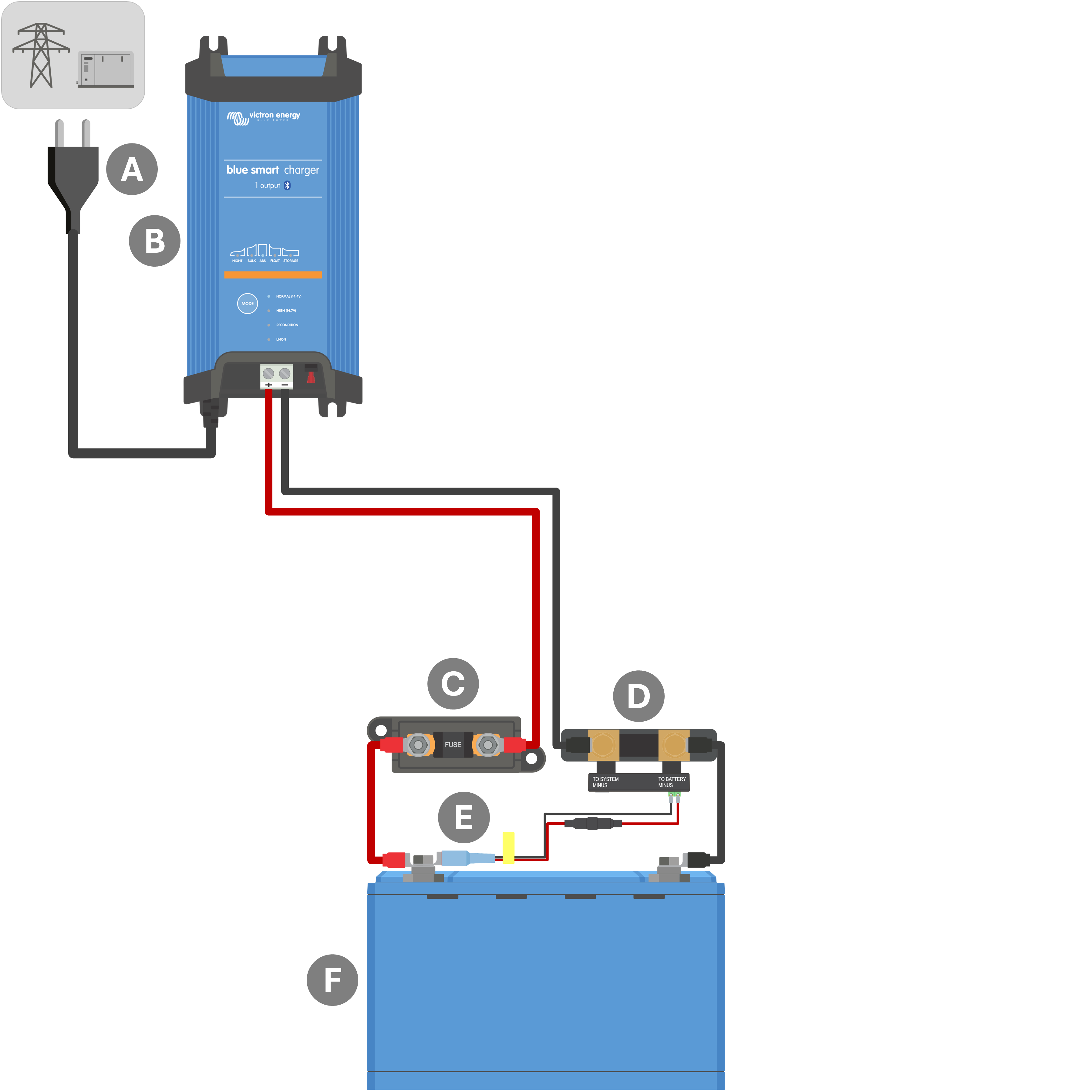

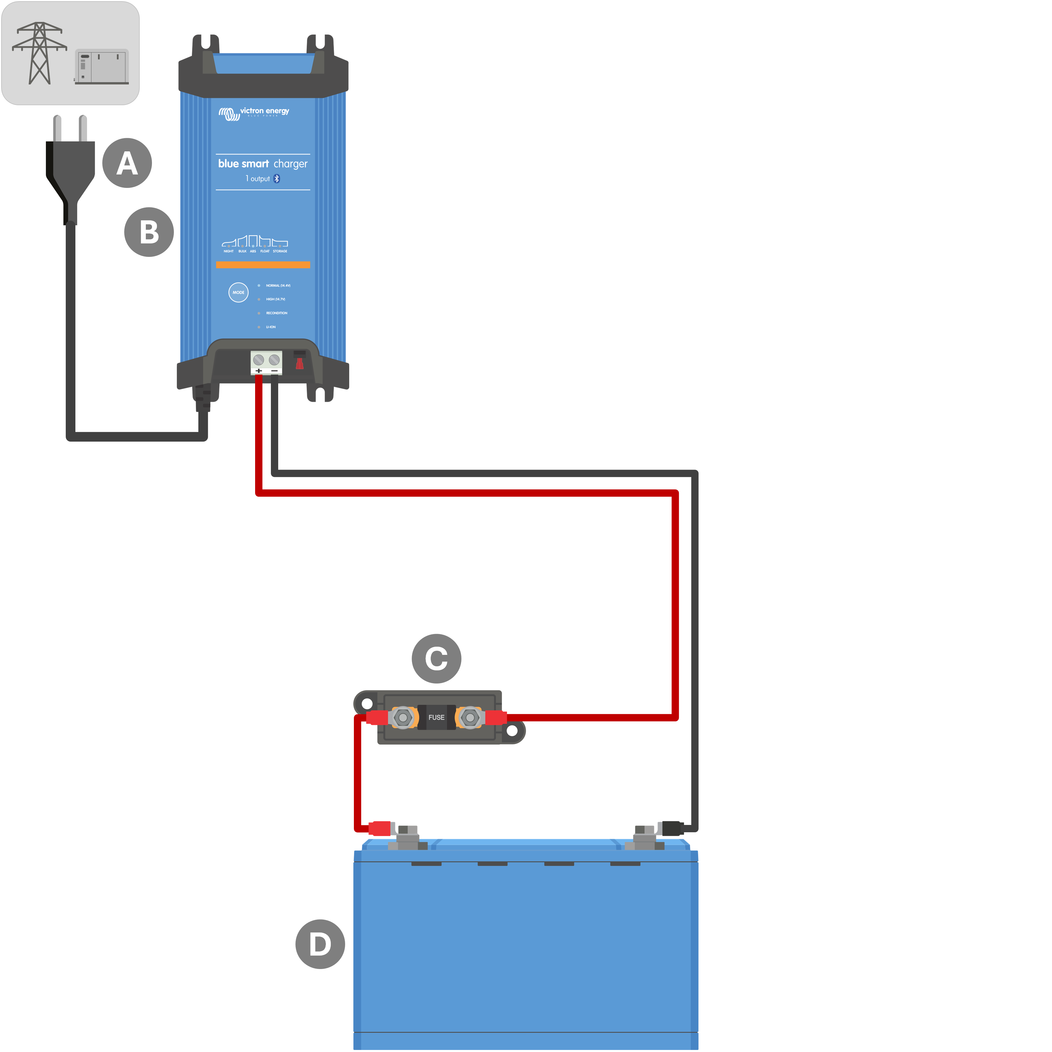

5.3. Schemi
5.3.1. Installazione di base

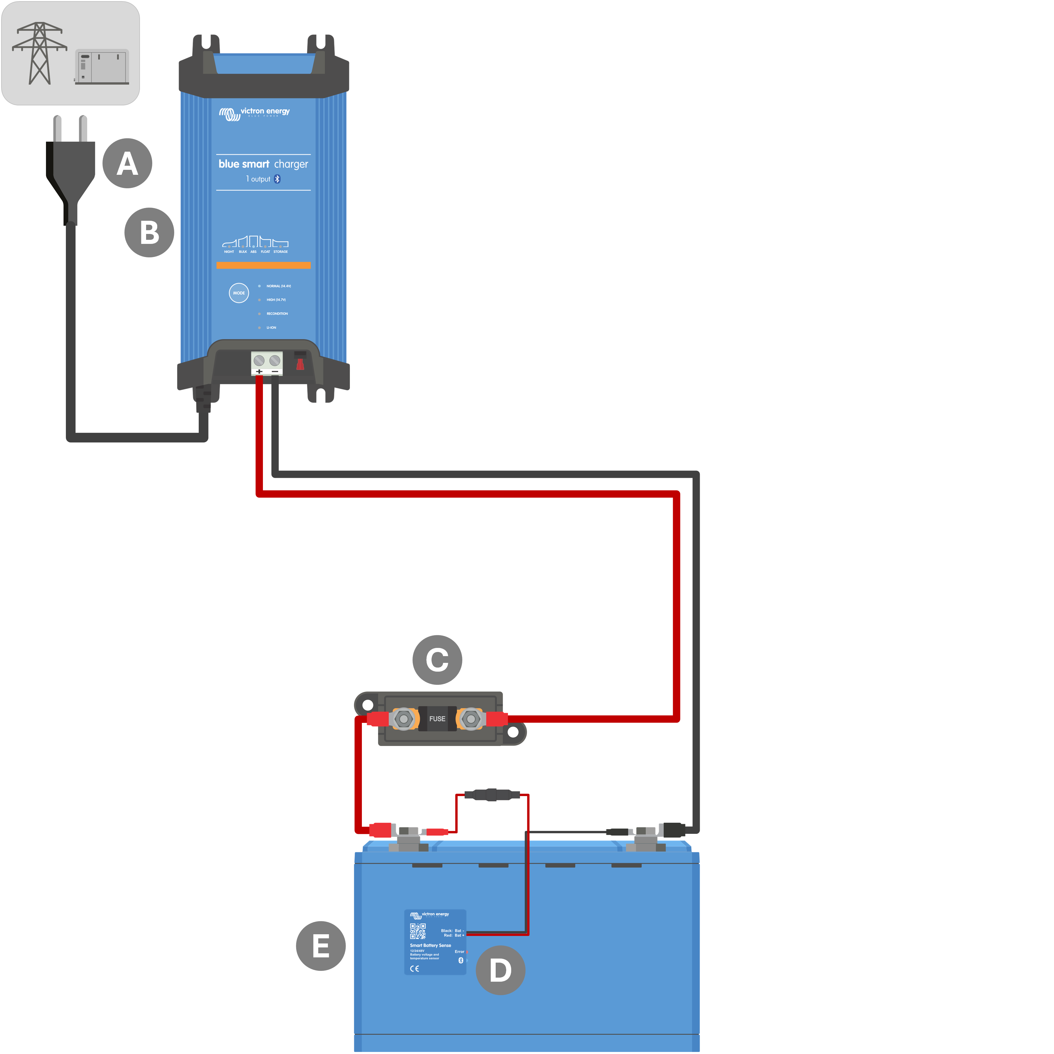

5.3.2. Sistema dotato di Smart Battery Sense
5.3.3. Sistema dotato di SmartShunt

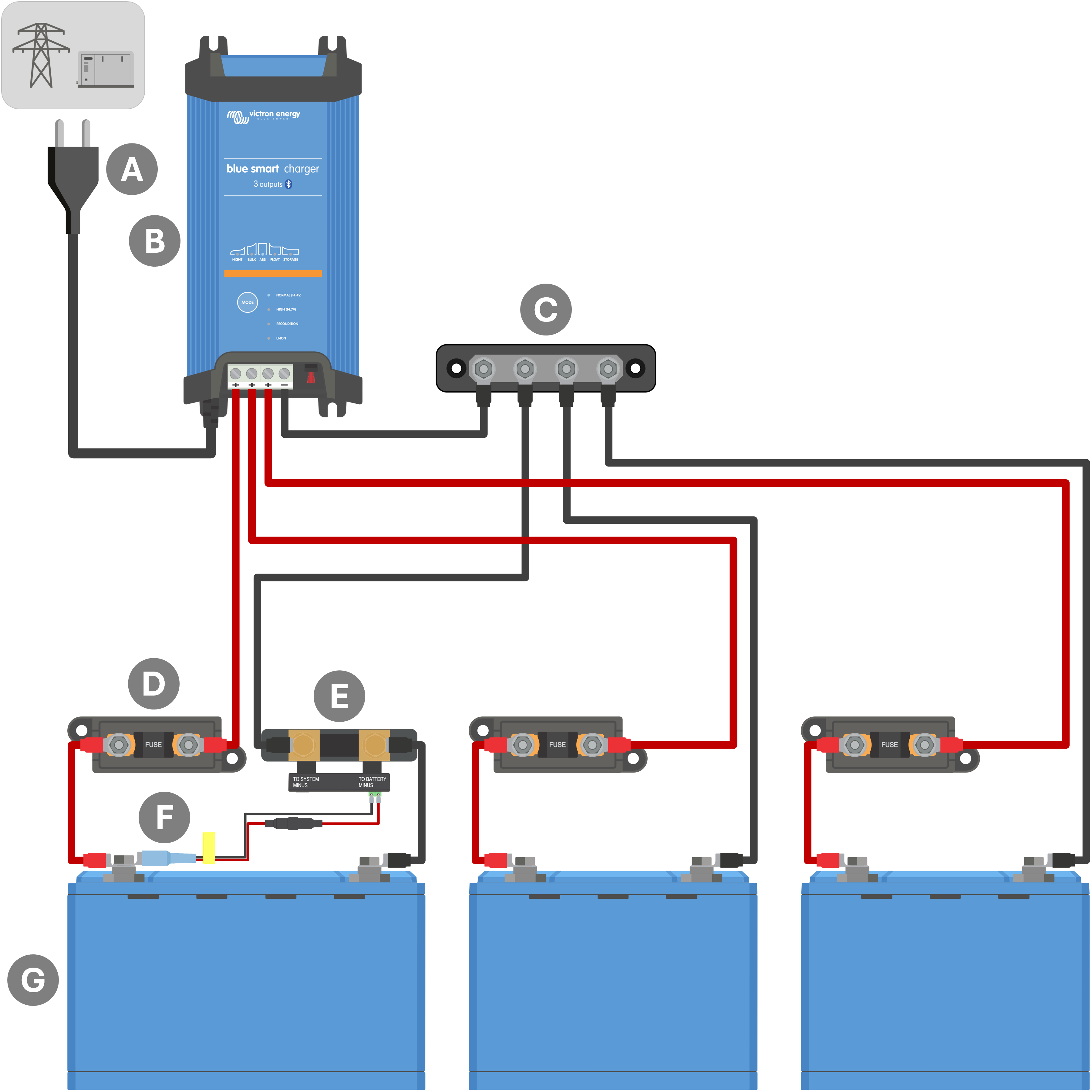

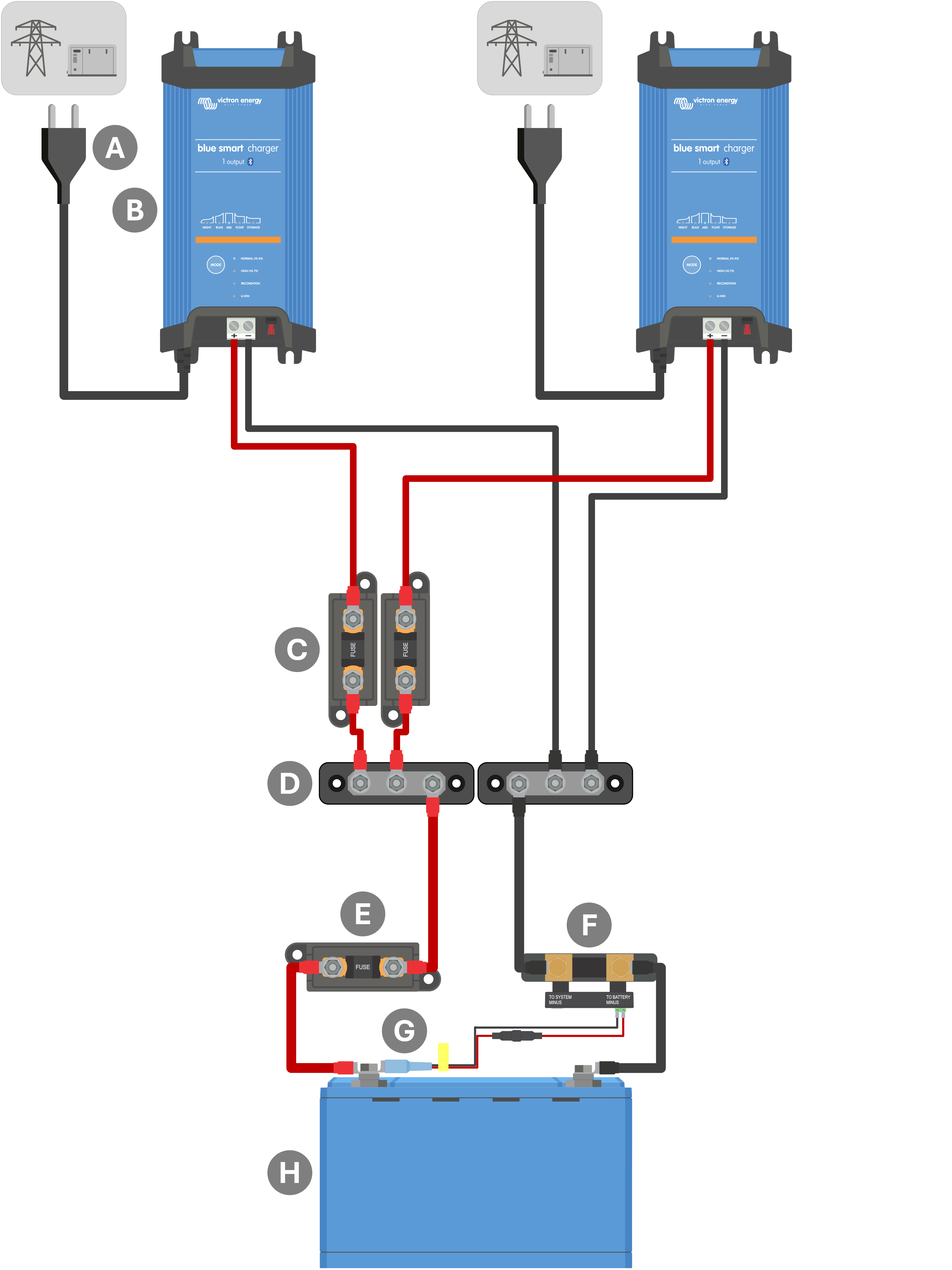

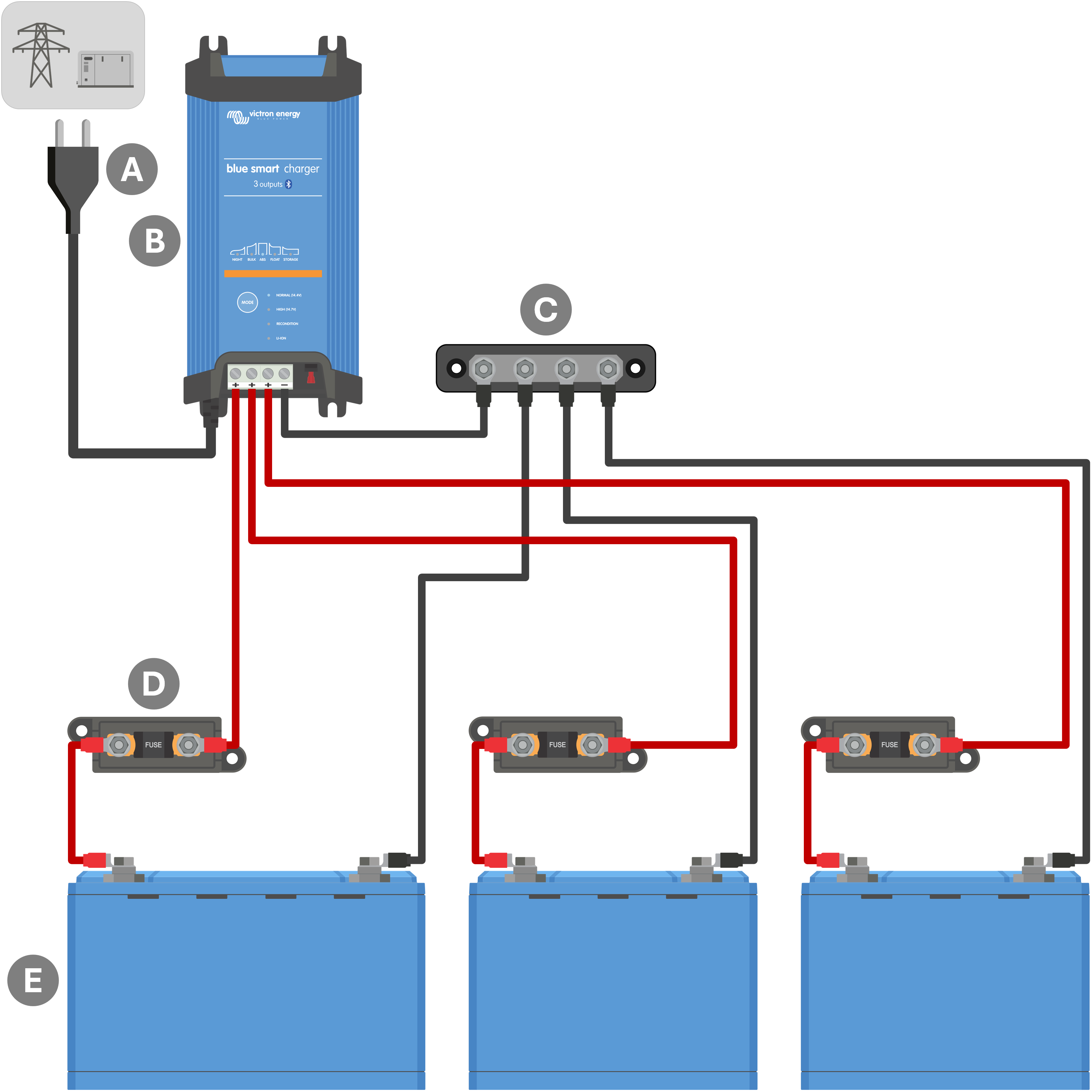

5.3.4. Sistemi dotati di caricabatterie multipli
