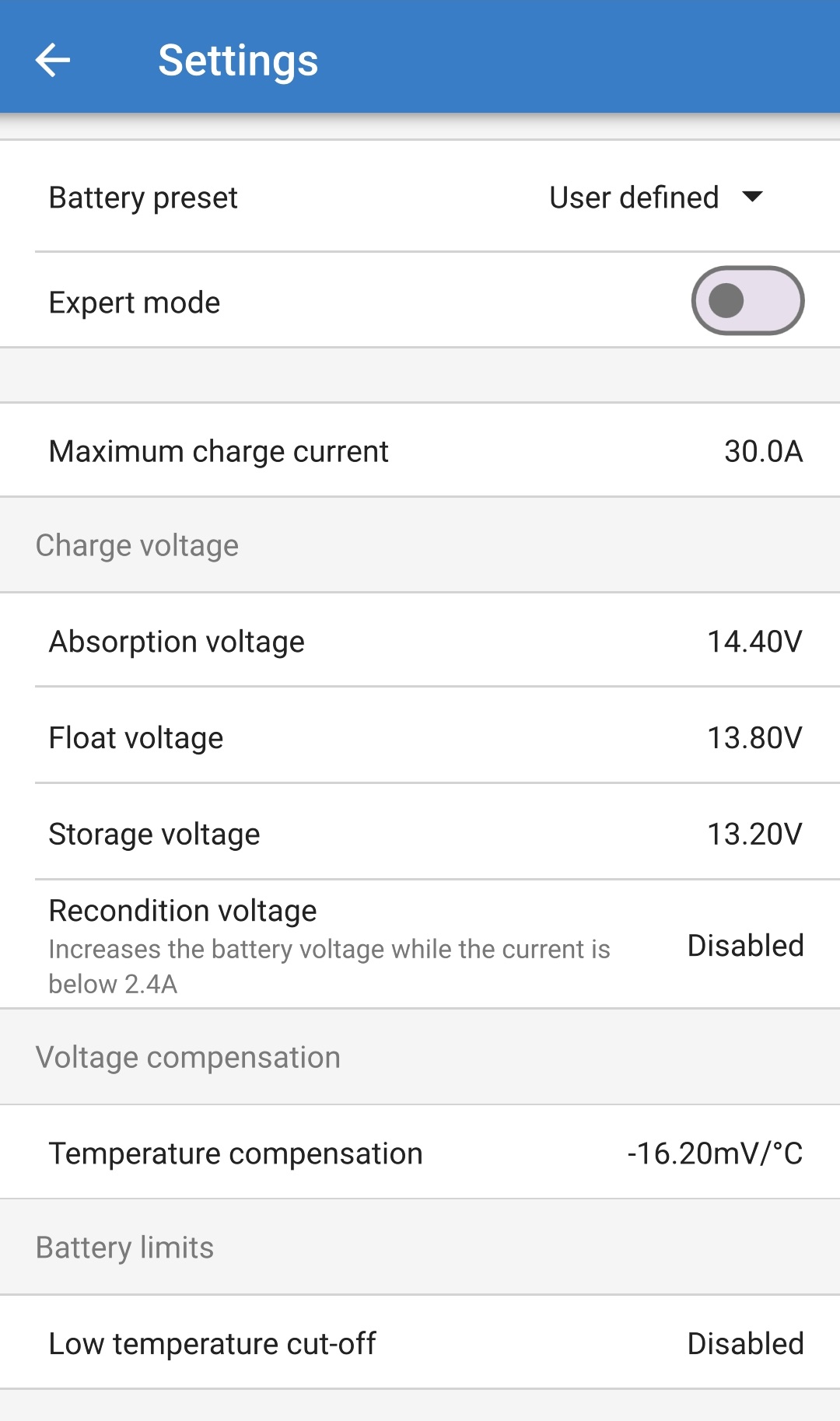

Selezionare Impostazioni avanzate batteria per accedere alla pagina “Impostazioni avanzate”.
Per configurare le impostazioni avanzate definite dall'utente:

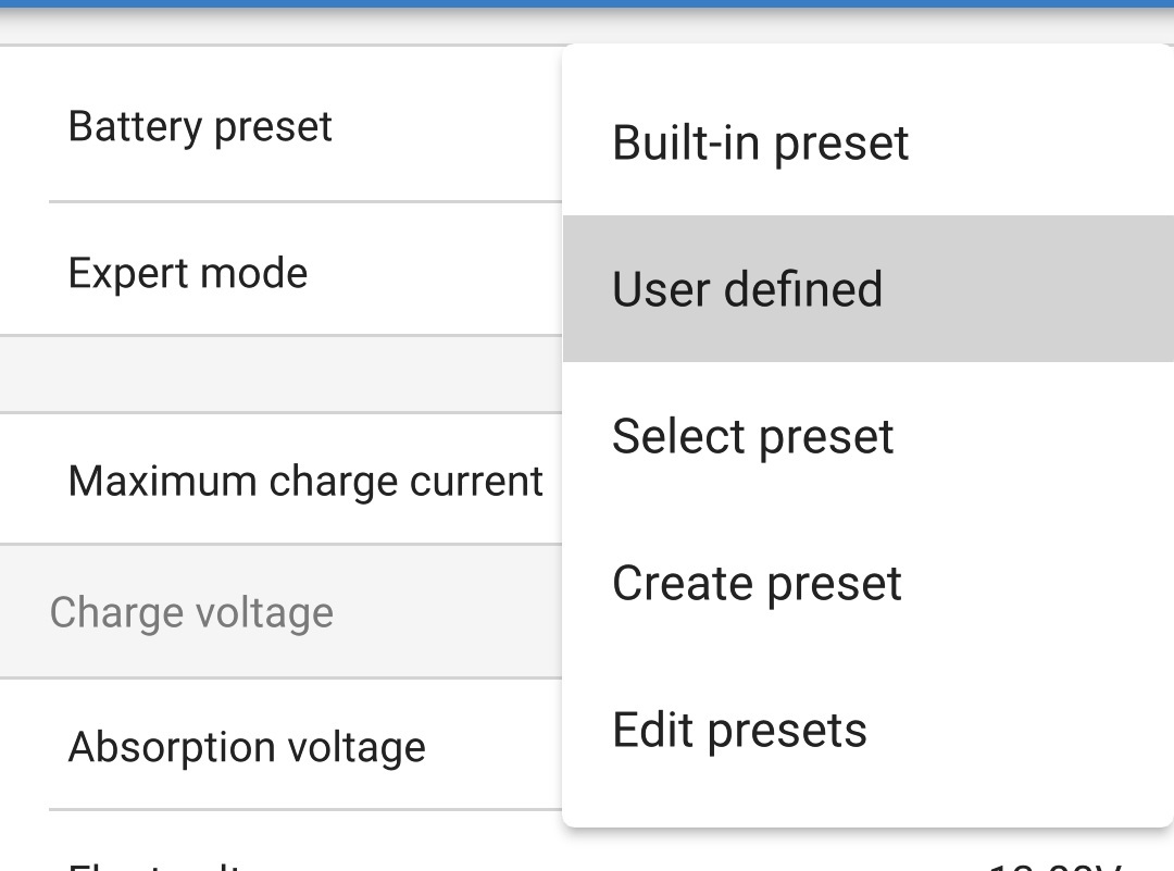

Selezionare la freccia verso il basso Predefiniti della batteria per ampliare il menù a discesa.
Selezionare Definito dall'utente dal menu a discesa “Predefiniti della batteria”.
La configurazione definita dall’utente è ora attiva.
Configurare le impostazioni avanzate secondo le specifiche raccomandazioni del produttore della batteria.
Le impostazioni avanzate (con la modalità esperto disattiva) comprendono:
Il menu a discesa “Predefiniti della batteria” consente di selezionare le seguenti opzioni:
Predefinito integrato
Selezione di un predefinito integrato standard (uguale al menù impostazioni generali)
Configurazione delle impostazioni di carica definite dall'utente e selezione dell'ultima configurazione definita dall'utente
Selezione predefiniti
Selezione di una vasta gamma di predefiniti di carica della batteria, compresi i nuovi predefiniti di carica definiti dall'utente
Crea predefiniti
Si crea un nuovo predefinito di carica e si salva nelle impostazioni definite dall’utente
Modifica predefiniti
Modifica e salvataggio di un predefinito già esistente
Massima corrente di carica
L'impostazione della corrente di carica massima permette di scegliere tra il valore predefinito e un limite di corrente di carica significativamente ridotto; corrente Massima, Bassa (50 % della massima) o Minima (25 % della massima). In alternativa si può configurare una corrente di carica massima definita dall'utente (compresa tra i limiti minimo e massimo).
Tensione di carica
Le impostazioni della tensione di carica consentono di configurare in modo indipendente il setpoint di tensione per ogni stadio di carica e di disattivare o abilitare alcuni stadi di carica (ricondizionamento e mantenimento).
Il setpoint della tensione di carica può essere configurato per le seguenti fasi di carica:
Assorbimento
Mantenimento
Accumulo
Ricondizionamento
Compensazione della tensione
Compensazione della temperatura
Le impostazioni della compensazione della temperatura consentono fi configurare il coefficiente di compensazione della temperatura della tensione di carica, o di disattivare completamente la compensazione della temperatura (come per le batterie Li-ion). Il coefficiente di compensazione della temperatura è misurato in mV/ºC e si applica a tutta la batteria/banco batterie (non per ogni cella).
Limiti batteria
Interruzione per bassa temperatura
L’impostazione dell’interruzione per bassa temperatura disattiva la carica in condizioni di bassa temperatura, al fine di proteggere le batterie al Litio da danni; questa impostazione richiede un monitor della batteria compatibile che fornisca la temperatura della batteria tramite il VE.Smart Networking.

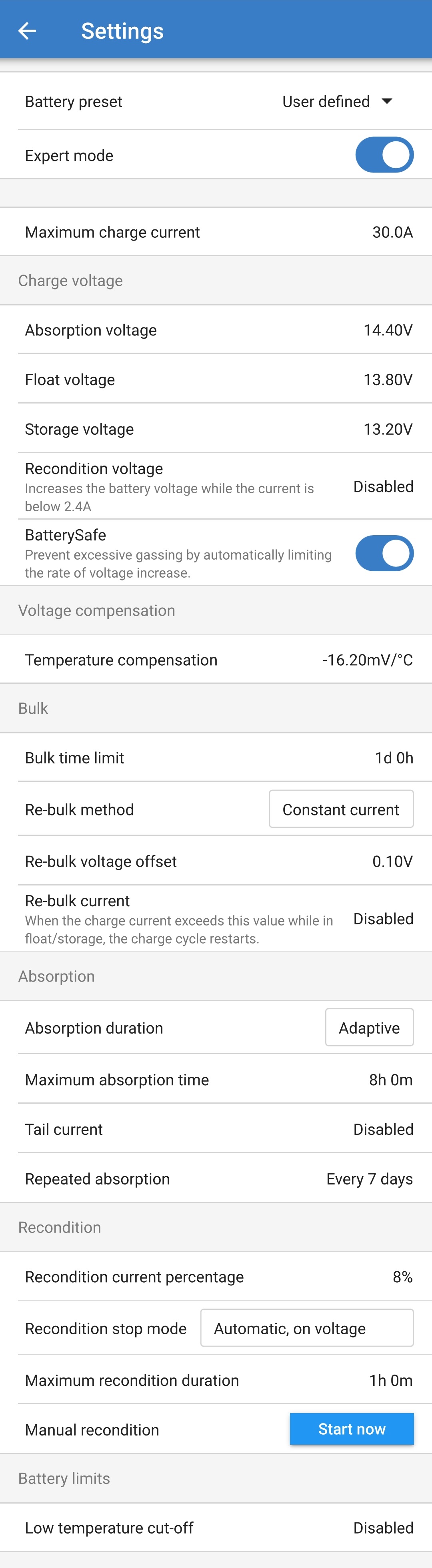

8.2. Impostazioni modalità esperto
La modalità esperto amplia ancor di più il menù delle impostazioni avanzate, per comprendere impostazioni di configurazione più specializzate di livello esperto.
Per accedere al menù modalità esperto:
Aprire la pagina Impostazioni avanzate e attivare la configurazione Definito dall’utente; consultare la sezione “Configurazione avanzata > Impostazioni avanzate” per le istruzioni.
Attivare l'interruttore Modalità esperto per attivare le impostazioni aggiuntive della "Modalità esperto" (estensione del menu "Impostazioni avanzate").
Leggere il messaggio e avviso e selezionare OK per procedere.
Le impostazioni della “Modalità esperto” (estensione del menù “Impostazioni avanzate”) ora sono attive.
Le impostazioni AGGIUNTIVE della modalità esperto includono:
Tensione di carica
BatterySafe
L’impostazione BatterySafe consente di attivare o disattivare il controllo della tensione BatterySafe. Quando è attivo, la velocità di aumento della tensione della batteria durante la fase di massa è automaticamente limitata a un livello di sicurezza. Nei casi in cui la tensione della batteria altrimenti aumenterebbe a una maggior velocità, la corrente di carica è limitata per evitare una gassificazione eccessiva.
Massa
Limite tempo di massa
L’impostazione limite tempo di massa limita il tempo massimo che può trascorrere il caricabatterie in massa come misura di protezione, giacché la tensione di assorbimento dovrebbe già essere stata raggiunta. Se il tempo di massa è soddisfatto, il caricabatterie passa direttamente alla fase di mantenimento.
Metodo di ricarica di massa
L'impostazione del metodo di ricarica di massa consente di selezionare il metodo a corrente costante o a tensione della batteria per riportare il caricabatterie alla fase di carica di massa. Quando il caricabatterie è configurato in una rete VE.Smart con più caricabatterie, questa impostazione viene ignorata e viene utilizzata la tensione della batteria.
Discrepanza tensione ricarica di massa
L'impostazione dell'offset della tensione di ricarica di massa viene utilizzata per determinare la soglia di tensione di ricarica di massa che farà scattare un nuovo ciclo di carica; l'offset è relativo alla "Tensione di accumulo" configurata (tensione di ricarica di massa = tensione di accumulo - offset della tensione di ricarica di massa). Se la tensione della batteria scende al di sotto della soglia di tensione di ricarica di massa mentre il caricabatterie è in fase di mantenimento o di accumulo e rimane al di sotto di tale soglia per un minuto, il caricabatterie passa nuovamente alla fase di carica di massa.
Ricarica di massa
L’impostazione corrente di ricarica di massa è il limite di corrente di carica che fa scattare un nuovo ciclo di carica . Se la corrente di carica supera la soglia di corrente di ricarica di massa per quattro secondi mentre il caricabatterie si trova in fase di mantenimento o di accumulo, il caricabatterie torna alla fase di carica di massa.
Tenere presente che anche quando l’impostazione della ricarica di massa è disattivata, si produce ancora la ricarica di massa se la corrente di carica si mantiene alla massima corrente di carica per 4 secondi mentre il caricabatterie si trova in fase di mantenimento o di accumulo.
Assorbimento
Durata assorbimento
L’impostazione durata assorbimento consente di scegliere tra un tempo di assorbimento adattivo (calcolato in base al tempo di massa / livello di scarica) o un tempo di assorbimento fisso.
Tempo di assorbimento massimo/Tempo di assorbimento
L’impostazione del tempo di assorbimento massimo/tempo di assorbimento consente di configurare il tempo massimo di assorbimento adattivo o il tempo di assorbimento fisso (a seconda che sia selezionato il tempo di assorbimento adattivo o fisso). Tenere presente che, indipendentemente dal fatto che sia selezionato un tempo di assorbimento adattivo o fisso, la fase di assorbimento può terminare prima, in base all’impostazione della corrente di coda (se attiva).
Corrente di coda
L’impostazione della corrente di coda consente di terminare la fase di assorbimento in base alla corrente di carica. Se la corrente di carica cade al di sotto della soglia della corrente di coda per un minuto, la fase di assorbimento termina immediatamente e il caricabatterie passa alla fase di mantenimento o di accumulo.
Assorbimento ripetuto
L'impostazione del tempo di assorbimento ripetuto consente di configurare il tempo trascorso tra ciascun ciclo di carica di aggiornamento automatico (1 h in fase di assorbimento). L'assorbimento ripetuto è attivato come predefinito e può essere disattivato, con conseguente permanenza indefinita della batteria in modalità di accumulo.
Ricondizionamento
Percentuale della corrente di ricondizionamento
La percentuale di corrente di ricondizionamento viene utilizzata per stabilire il limite di corrente di carica mentre il caricabatterie è in fase di ricondizionamento; la percentuale è relativa alla "Corrente di carica massima" configurata. Il caricabatterie limita la corrente di carica a questo livello inferiore durante la fase di ricondizionamento.
Modalità arresto ricondizionamento
L’impostazione della modalità arresto ricondizionamento consente di selezionare se si vuole che la fase di ricondizionamento termini quando la tensione della batteria raggiunge il punto di riferimento della tensione della fase di ricondizionamento oppure dopo un periodo di tempo prefissato.
Durata massima del ricondizionamento
L’impostazione del tempo di ricondizionamento consente di configurare un tempo massimo di ricondizionamento o un tempo prefissato (a seconda che la modalità arresto ricondizionamento sia selezionata o meno).
Ricondizionamento manuale
È possibile avviare il ricondizionamento manuale selezionando il pulsante START NOW (avvia ora). La durata del ciclo di ricondizionamento ha un limite massimo di 1 ora.

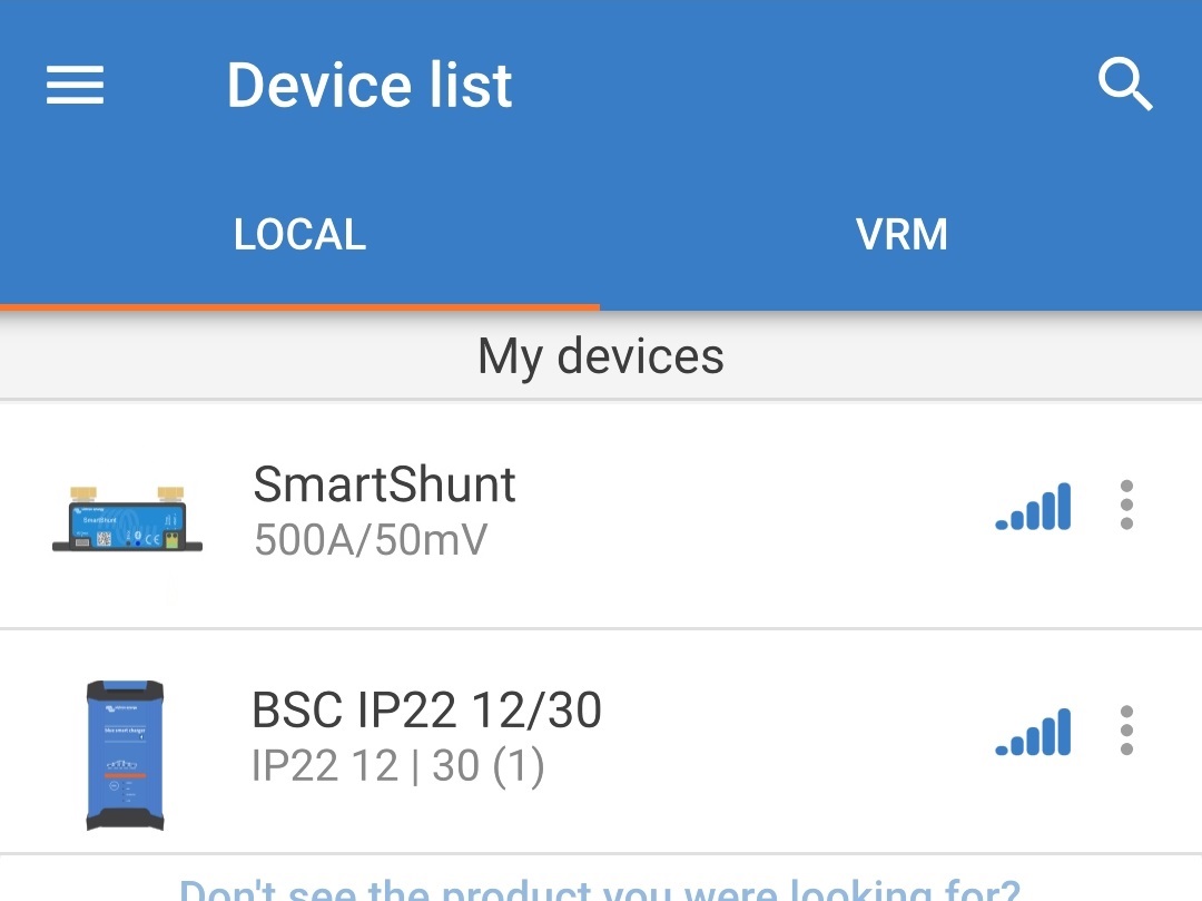

Utilizzando un dispositivo dotato di Bluetooth (telefono cellulare o tablet), aprire l'app VictronConnect e localizzare il monitor della batteria (BMV, SmartShunt, Smart Battery Sense o Dongle VE.Bus Smart) nella pagina Locale dell'Elenco dispositivi, quindi collegarsi al dispositivo (il codice PIN predefinito è riportato su un'etichetta apposta sul monitor della batteria, oppure provare 000000 se non c'è l'etichetta).
Selezionare l'icona Impostazioni (ingranaggio nell’angolo in alto a destra) per accedere alla pagina "Impostazioni".
Selezionare VE.Smart Networking per accedere alla relativa pagina.
Selezionare CREATE NETWORK (Crea rete) (o JOIN NETWORK (Connetti alla rete) se la rete VE.Smart è già stata creata).

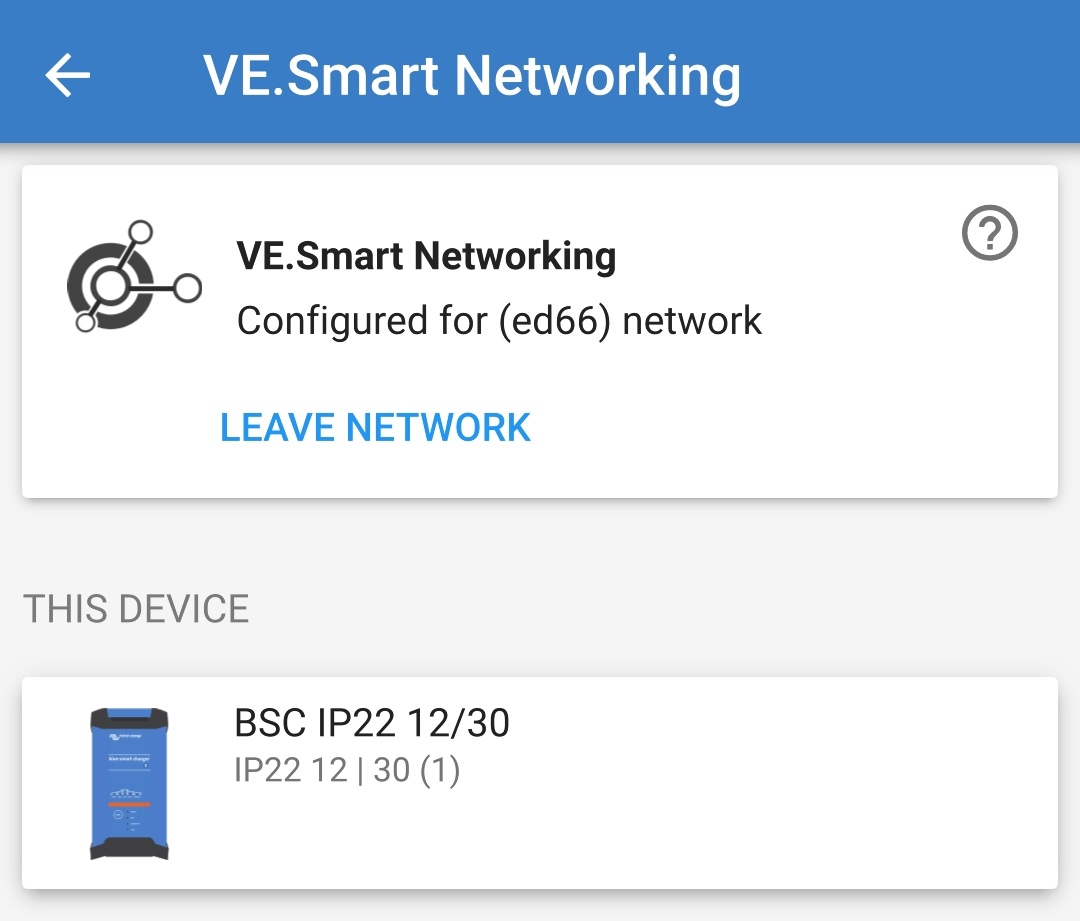

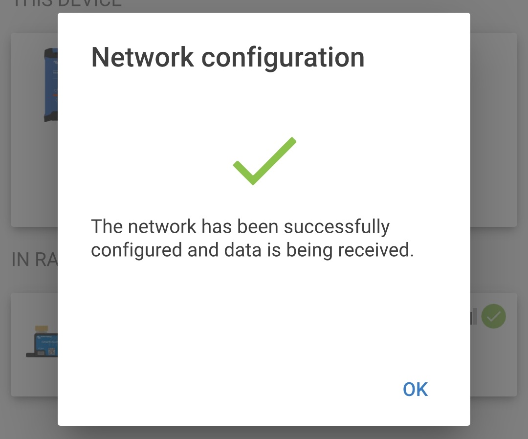

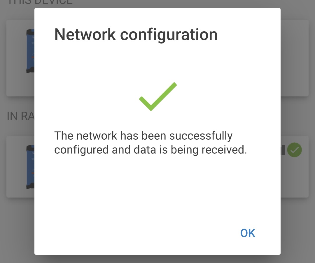

Dopo un breve intervallo di tempo, apparirà una finestra di dialogo a comparsa che confermerà che la rete è stata configurata con successo; selezionare OK per chiudere la finestra di dialogo.

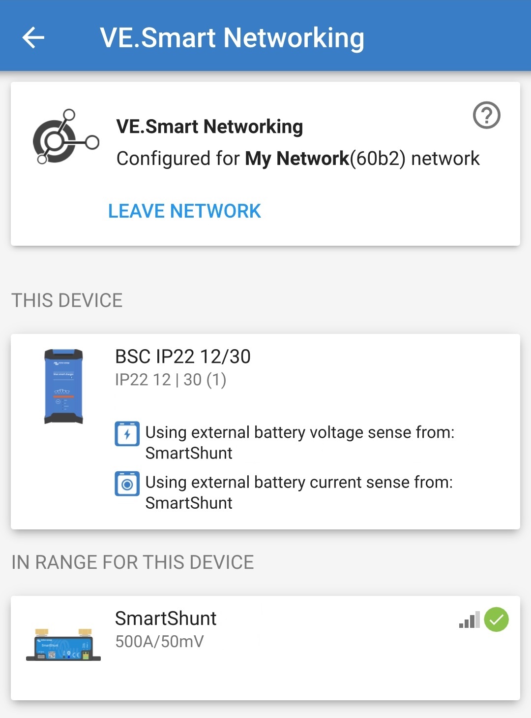

I dettagli della configurazione della rete VE.Smart sono visualizzati nella relativa pagina.

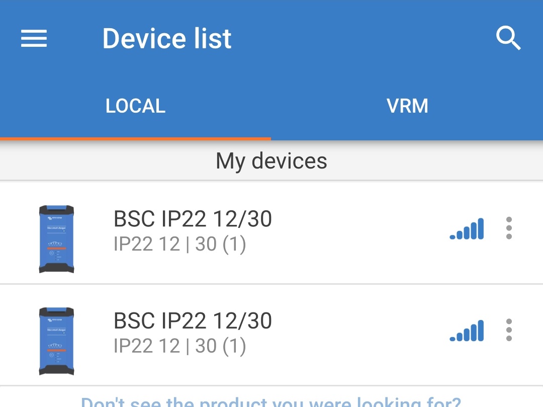

Terminare la sessione Bluetooth corrente tornando alla pagina Locale dell'Elenco dispositivi di VictronConnect .

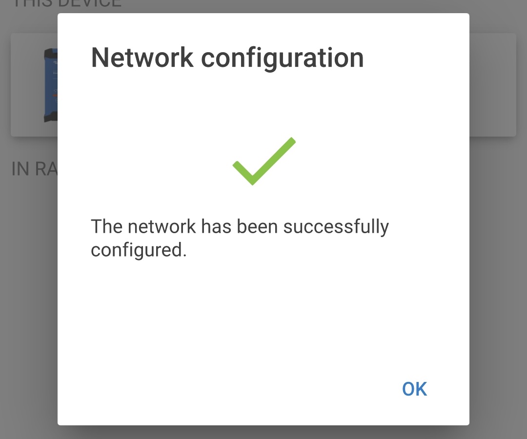

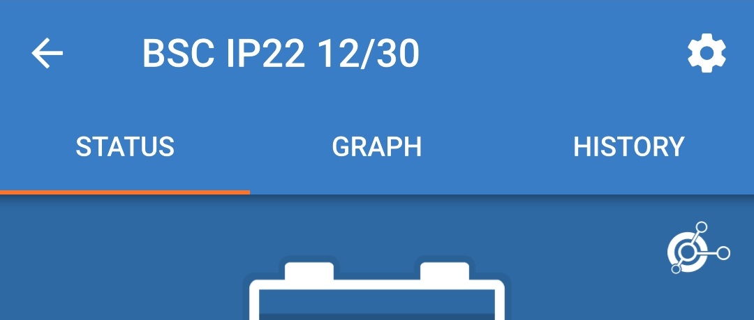

Il simbolo della rete VE.Smart apparirà nell'angolo in alto a destra della schermata Stato (di tutti i dispositivi compresi nella rete VE.Smart).

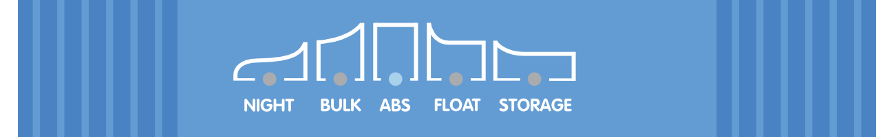

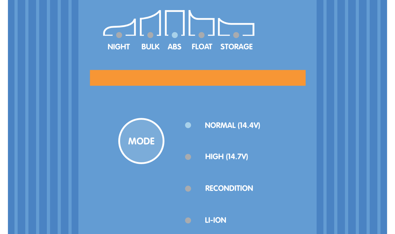

Il LED dello stato di carica attivo sul caricabatterie (BULK, ABS, FLOAT e STORAGE) lampeggia (si spegne) momentaneamente ogni 4 secondi.

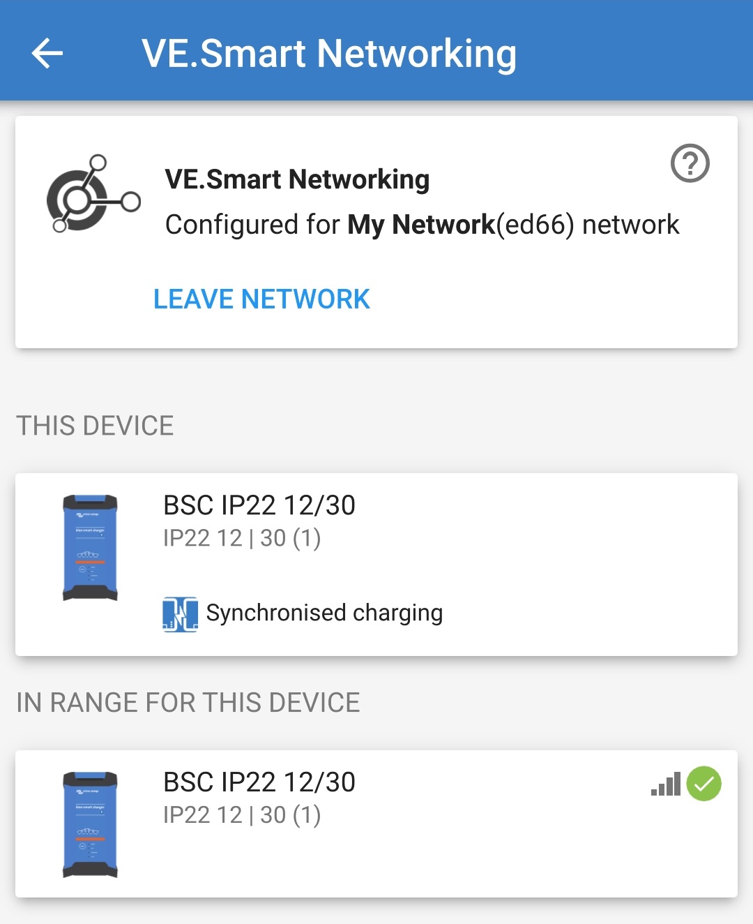

Il simbolo della rete VE.Smart apparirà nell'angolo in alto a destra della schermata STATUS (di tutti i dispositivi compresi nella rete VE.Smart).

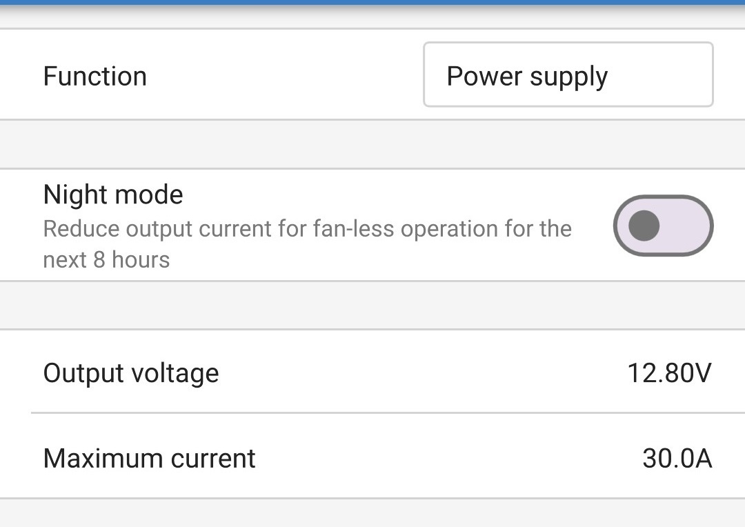

Selezionare Caricabatterie nel campo “Funzione” per aprire la finestra di dialogo a comparsa “Funzione”.
Selezionare Alimentatore nella finestra di dialogo a comparsa “Funzione”, quindi selezionare OK.
Dopo un breve ritardo, si accendono i LED BULK, ABS, FLOAT e STORAGE per indicare che la funzione del caricabatterie è passata alla modalità “Alimentatore”.
Se necessario, regolare la tensione di uscita desiderata e/o il limite di corrente massima.
La modalità “Alimentatore” è stata attivata e configurata.
