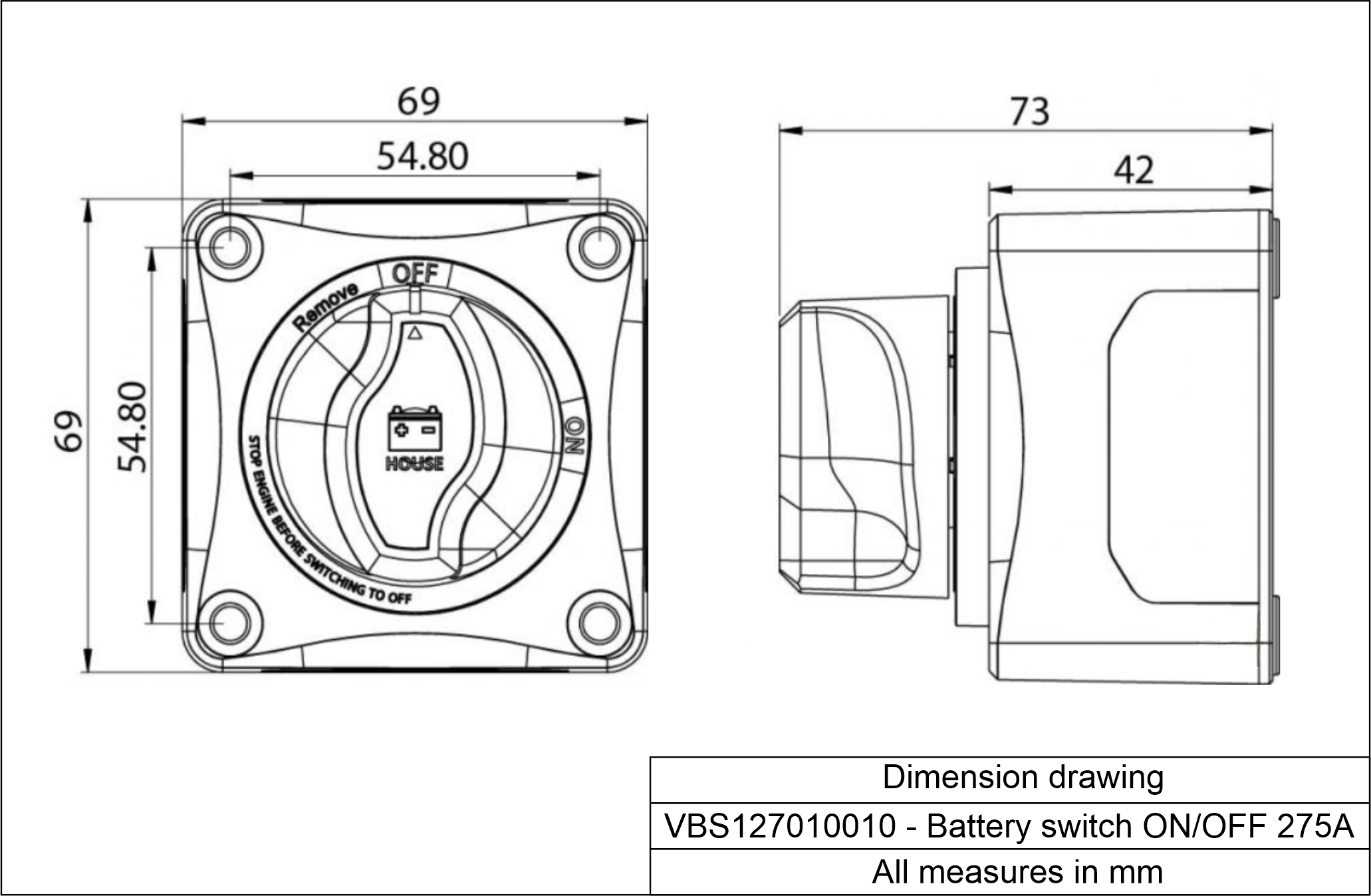

2,71 in x 2,71 in x 2,87 in (69 mm x 69 mm x 73 mm)

4.1. Dimensão do invólucro
