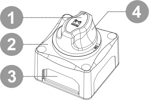

1.1. Características
  1. Autocolantes intercambiáveis
  2. Invólucro de nylon reforçado com fibra de vidro
  3. Janela de acesso ao cabo removível em todos os quatro lados
  4. Botão ergonómico removível

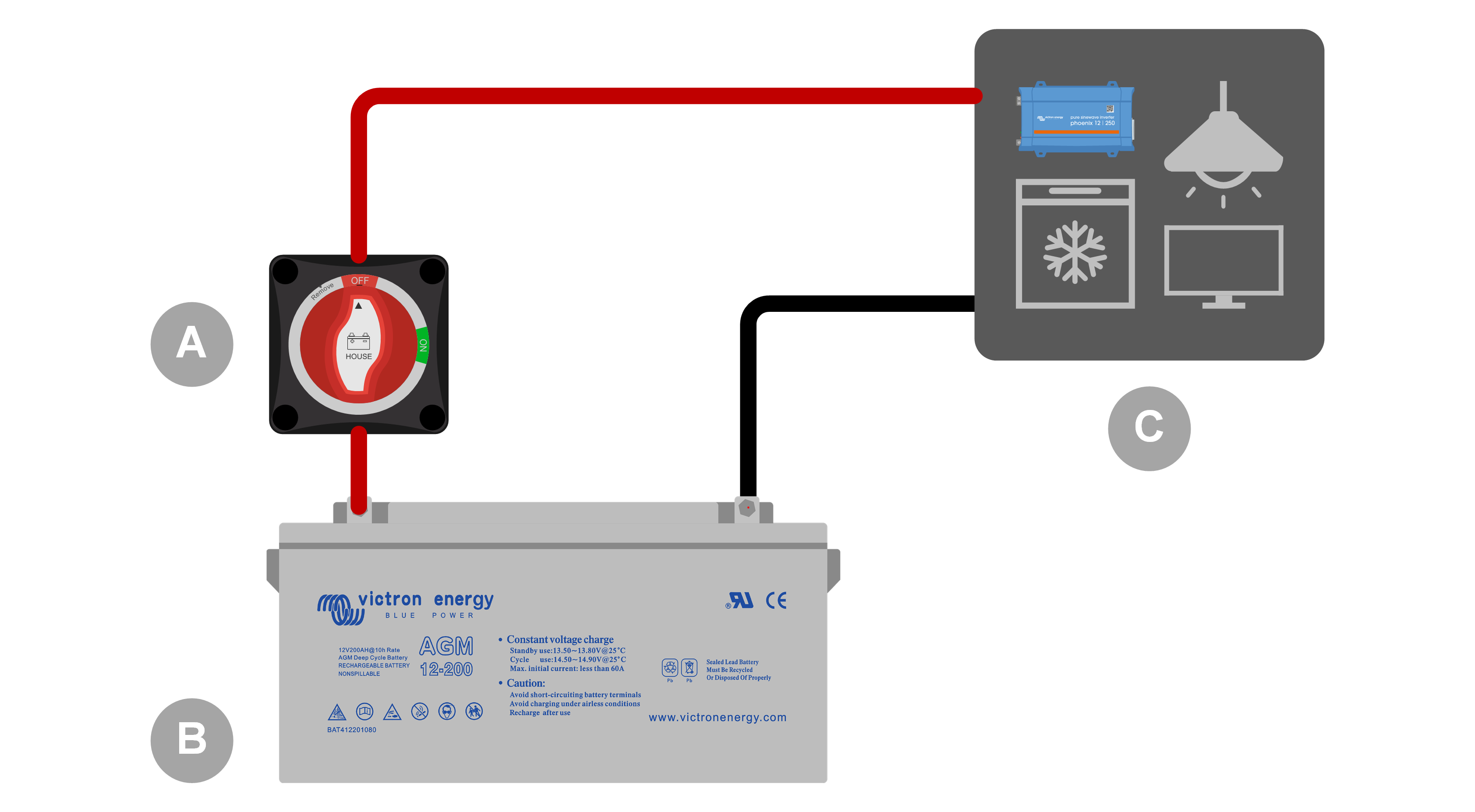

Interruptor de bateria utilizado para desconectar o sistema doméstico da bateria. Utilizado para proteger a carga da bateria, realizar a manutenção do sistema ou numa emergência.

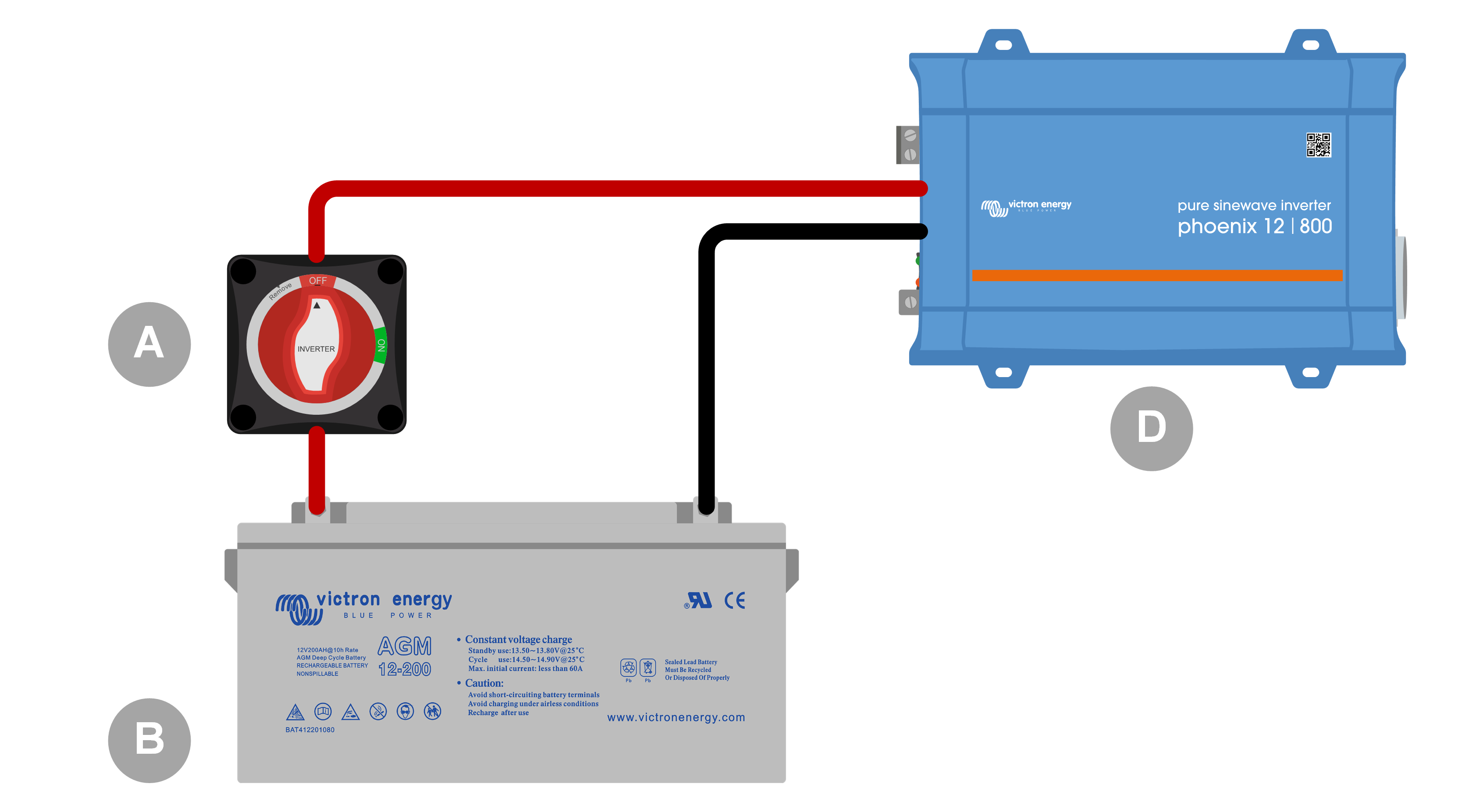

Interruptor de bateria utilizado para desconectar um inversor da bateria doméstica. Utilizado para proteger a carga da bateria, realizar a manutenção do sistema ou numa emergência.

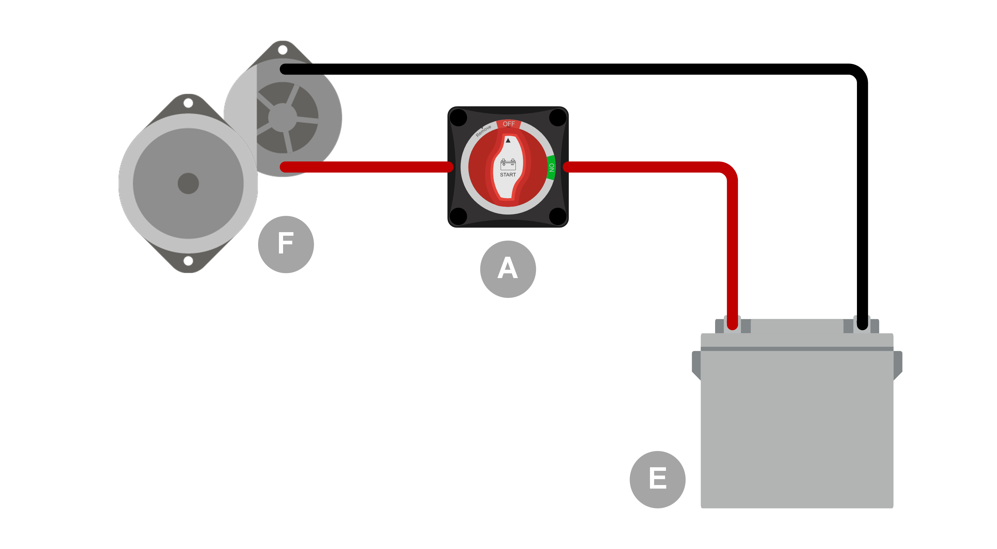

Interruptor de bateria utilizado para desconectar o alternador da bateria de arranque. Utilizado para proteger a carga da bateria, realizar a manutenção do sistema ou numa emergência.

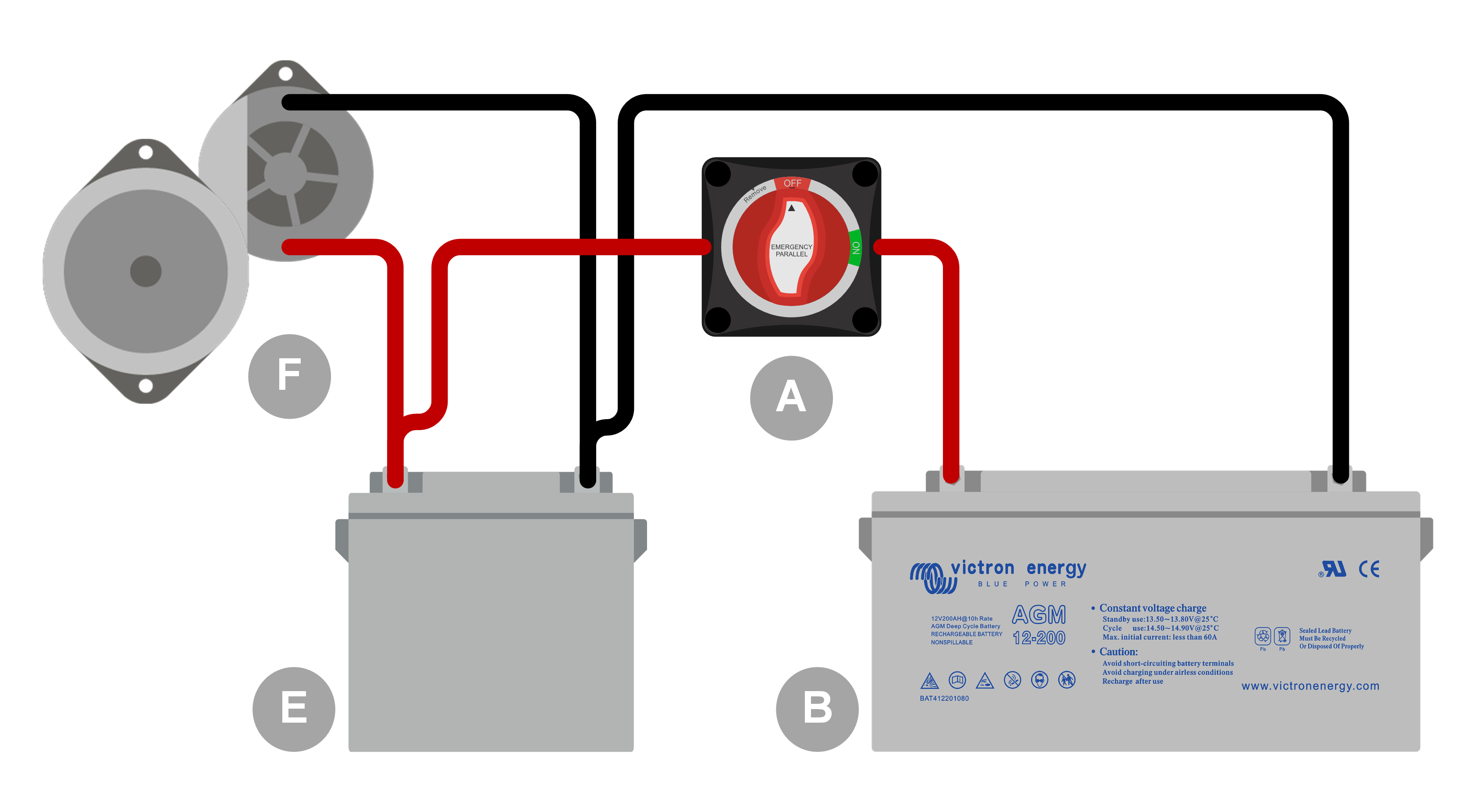

Interruptor de bateria em paralelo para conectar a bateria doméstica à bateria de arranque. Utilizar em caso de uma emergência, como uma bateria de arranque ou doméstica sem carga.
ID
Legenda
A
B
Bateria de serviço
C
Cargas CC do sistema doméstico e/ou carregadores
D
Inverter
E
Bateria de arranque
F
Motor e alternador
