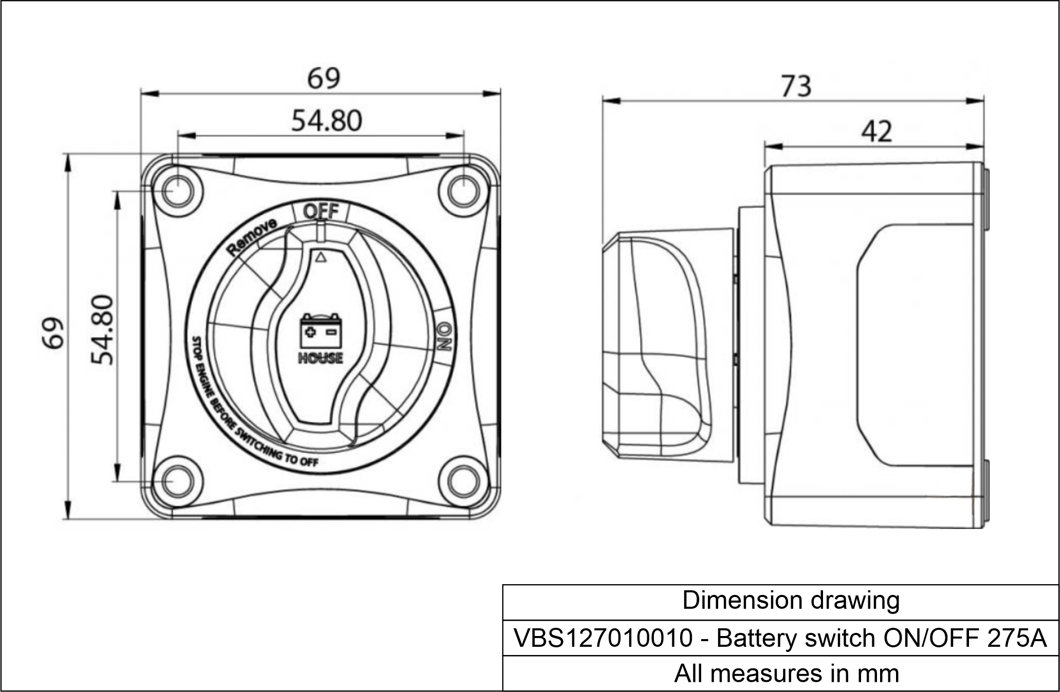

Diámetro del terminal
M10 (3/8 in / 9.53mm)
Torsión recomendada
70 lbf·in (8 Nm)
Material de la base
Nailon reforzado con fibra de vidrio
Peso
0,4 lb (0,2 kg)
Dimensiones (l x an x al)
2,71 x 2,71 x 2,87 in (69 x 69 x 73 mm)

4.1. Dimensiones de la carcasa
