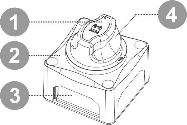

1.1. Características
  1. Etiquetas adhesivas intercambiables
  2. Carcasa de nailon reforzada con fibra de vidrio
  3. Placas laterales extraíbles para acceder a los cables en los cuatro laterales
  4. Mando ergonómico extraíble

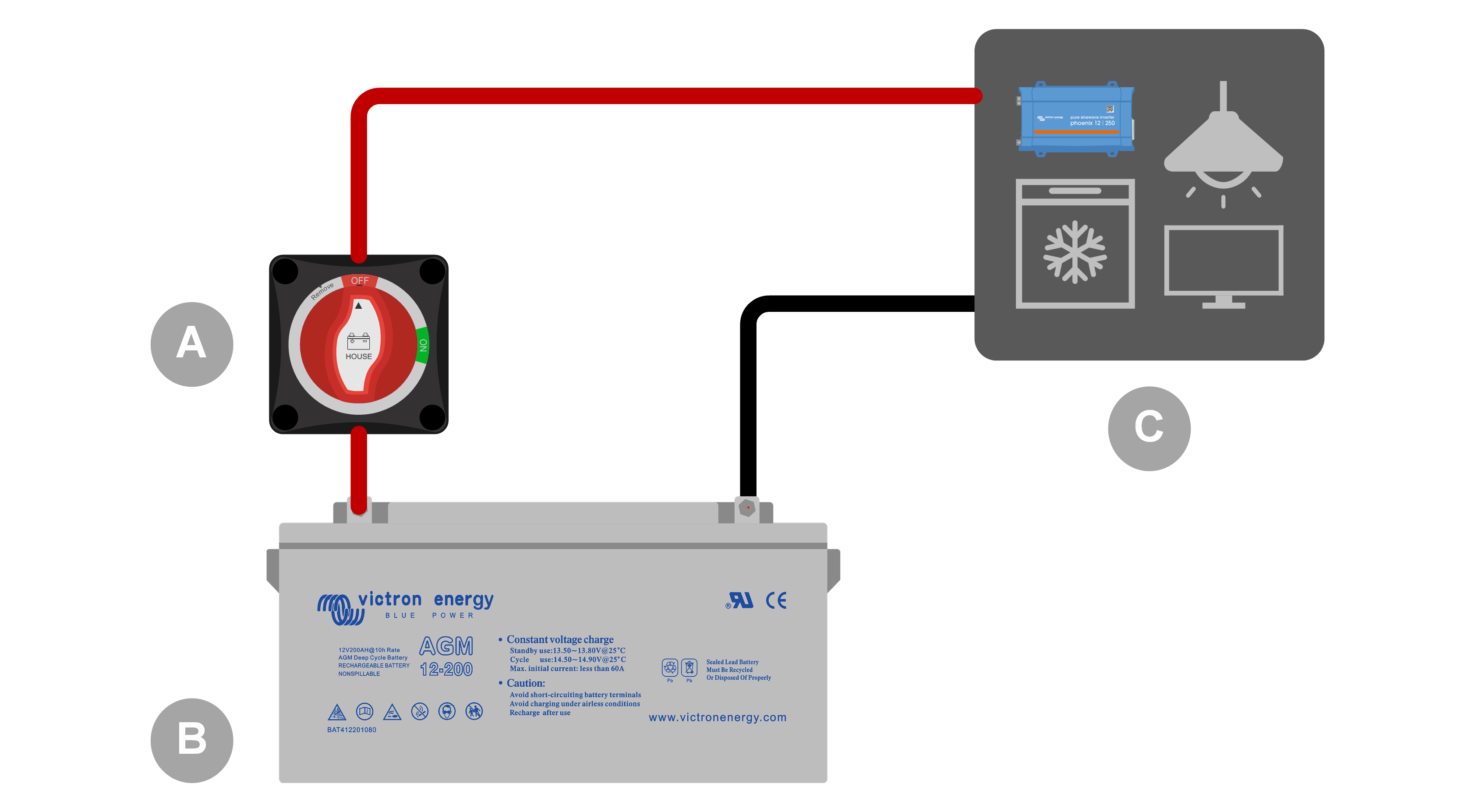

Interruptor de batería utilizado para desconectar el sistema doméstico de la batería auxiliar. Úselo para conservar la carga de la batería, para el mantenimiento del sistema o en caso de emergencia.

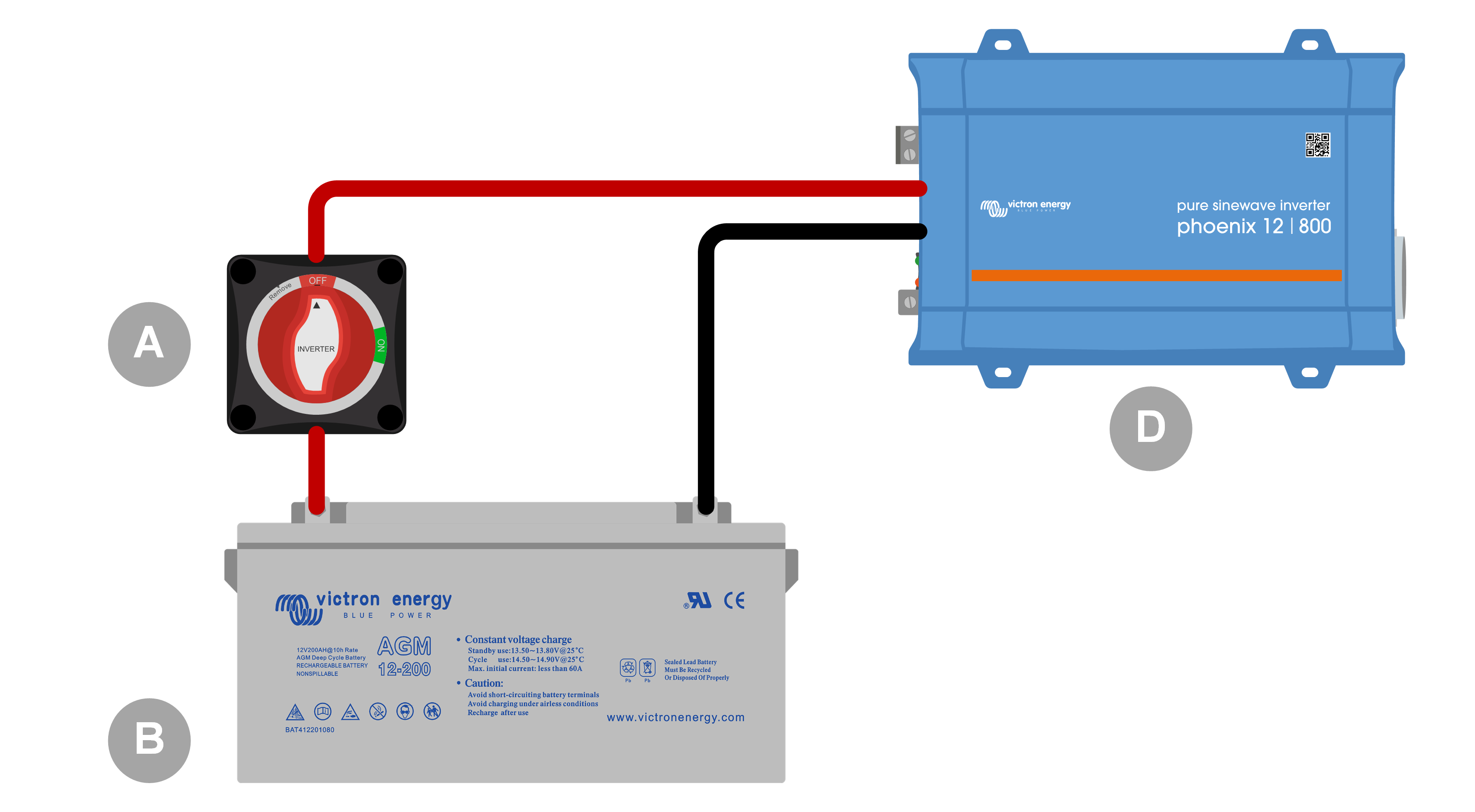

Interruptor de batería utilizado para desconectar un inversor de la batería auxiliar. Úselo para conservar la carga de la batería, para el mantenimiento del sistema o en caso de emergencia.

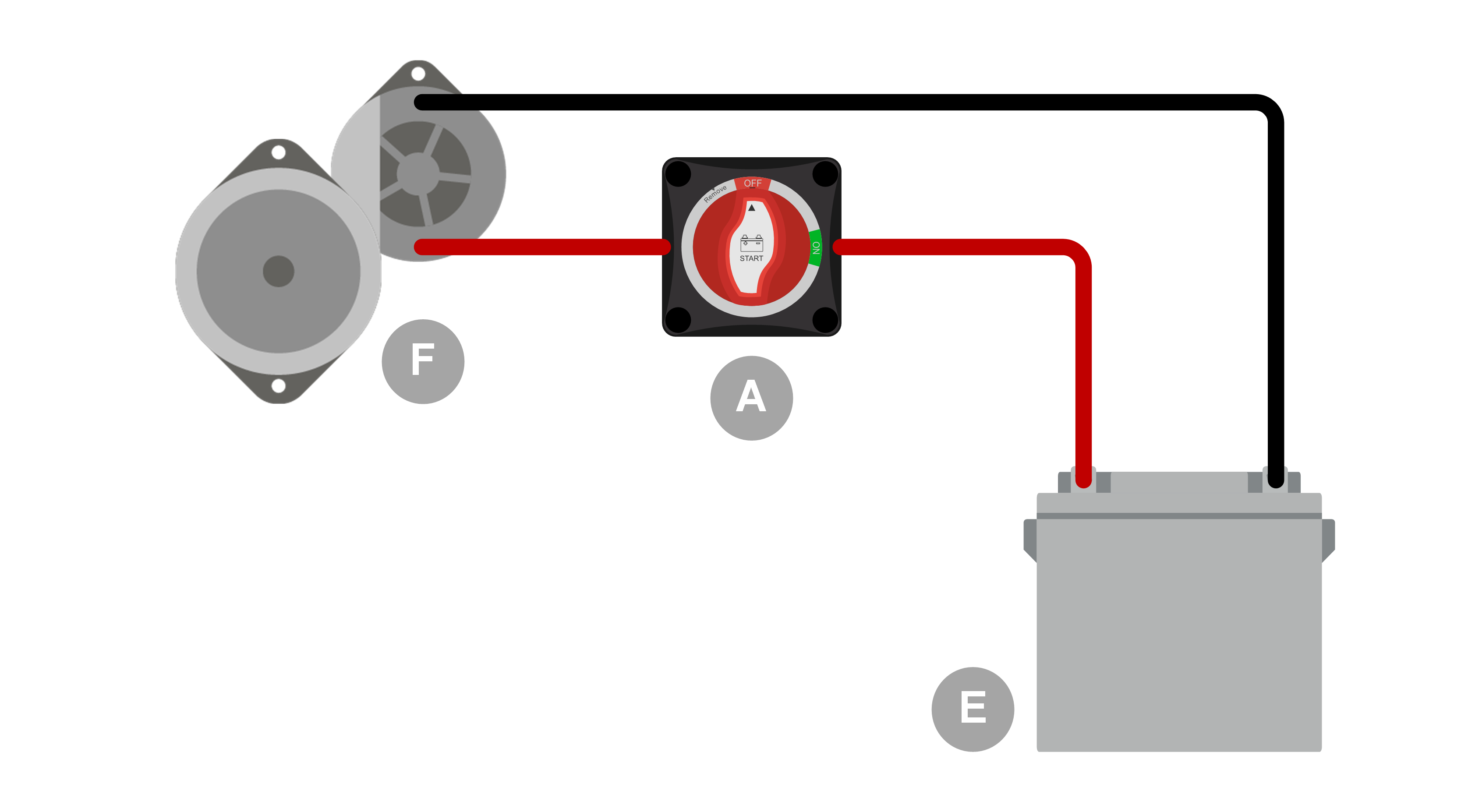

Interruptor de batería utilizado para desconectar un alternador de la batería arranque. Úselo para conservar la carga de la batería, para el mantenimiento del sistema o en caso de emergencia.

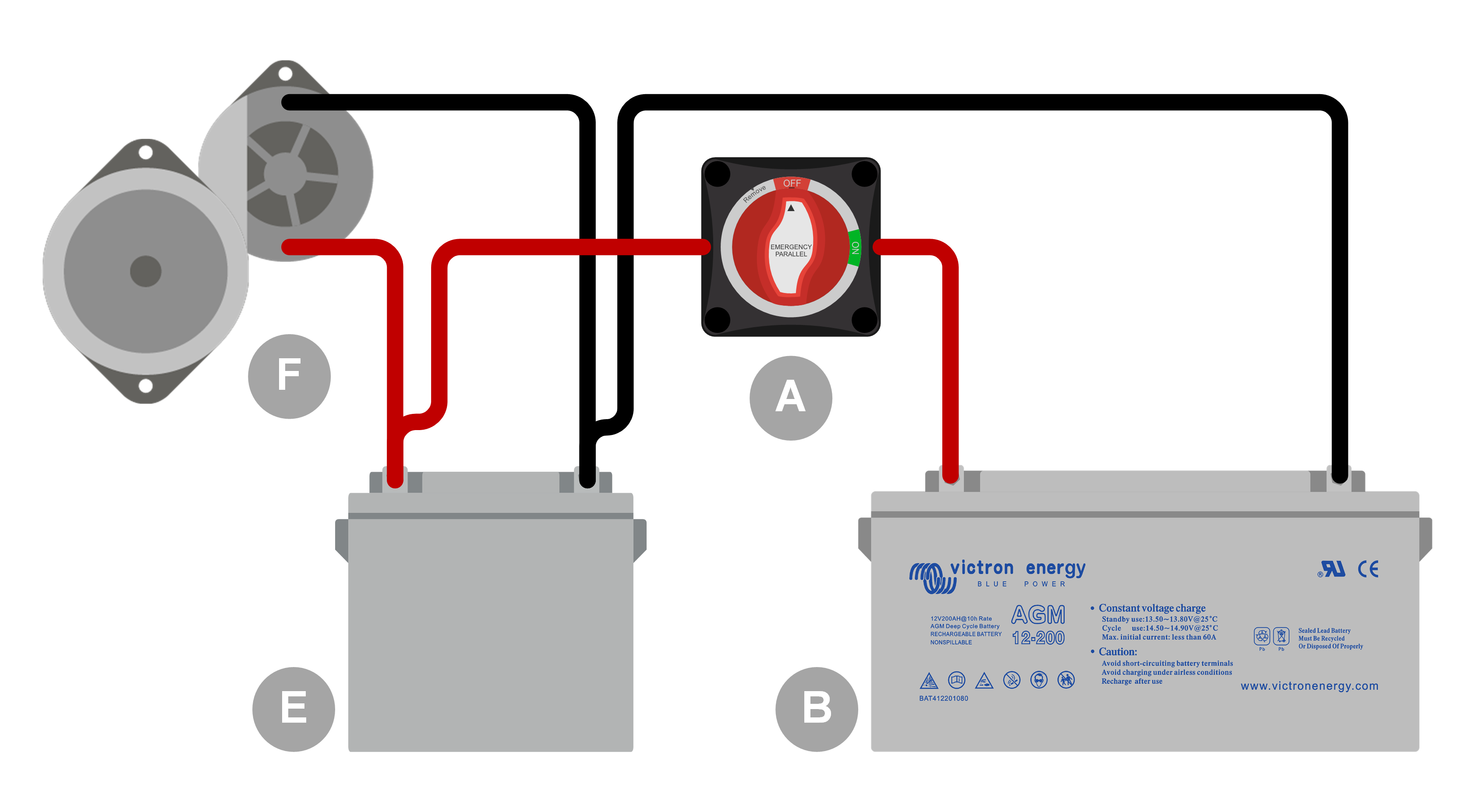

Interruptor de batería utilizado para conectar en paralelo la batería auxiliar y la batería de arranque. Úselo en caso de emergencia, como cuándo una batería auxiliar o una batería doméstica están completamente vacías.

Batería auxiliar
C
Cargas consumidoras y/o cargadores CC del sistema doméstico

Inversor

Batería de arranque
F
Motor y alternador
