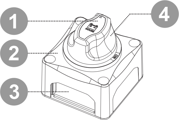

1.1. Eigenschaften
  1. Auswechselbare Etikettenaufkleber
  2. Glasfaserverstärktes Nylongehäuse
  3. Abnehmbares Kabelzugangsfenster an allen 4 Seiten
  4. Abnehmbarer ergonomischer Knopf

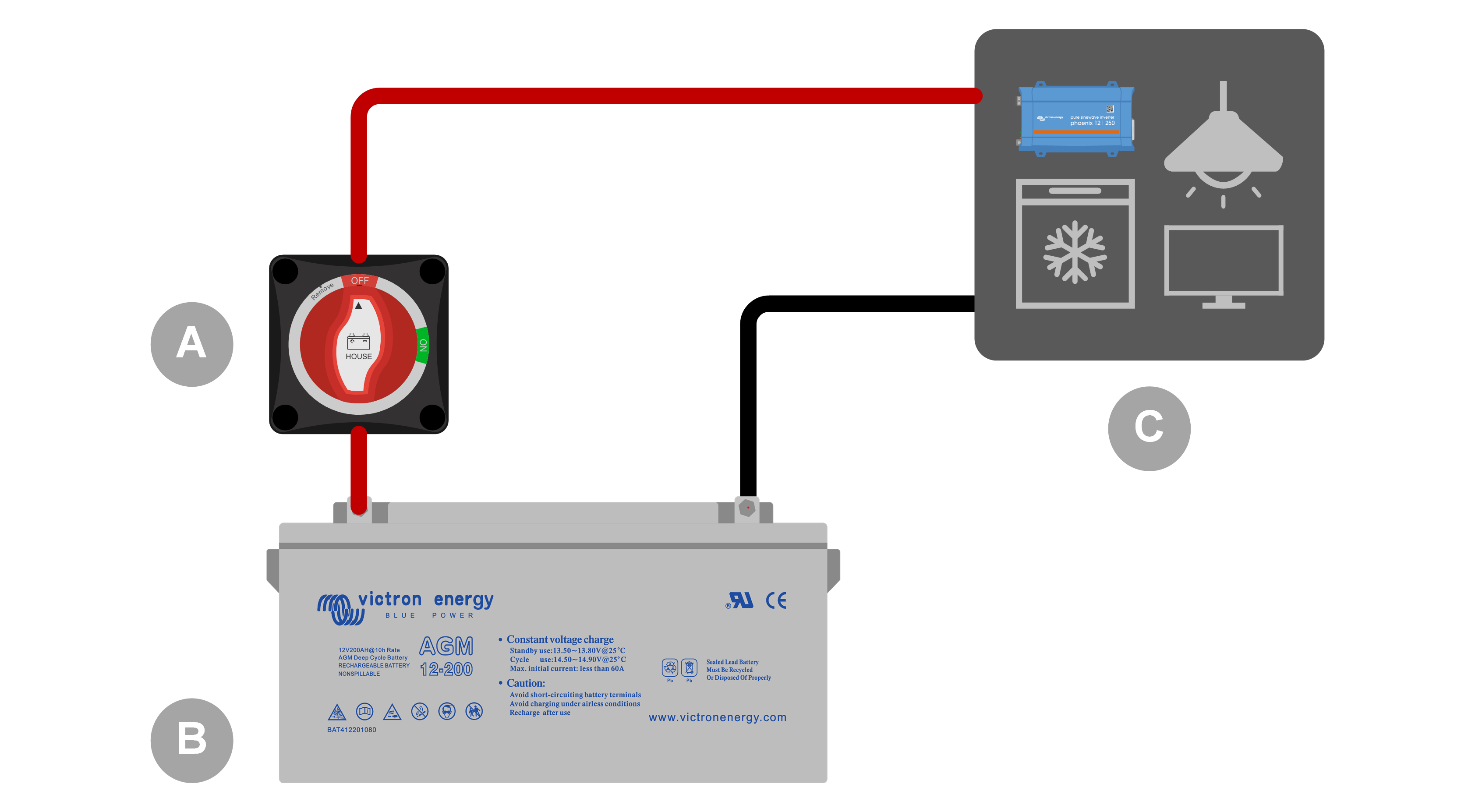

Batterieschalter zum Trennen des Haussystems von der Hausbatterie. Zur Erhaltung der Batterieladung, zur Systemwartung oder in Notfällen.

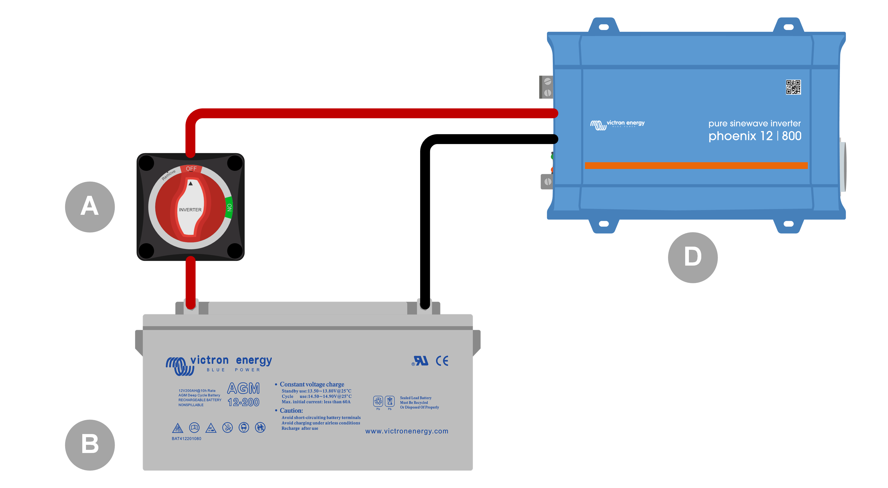

Batterieschalter zum Trennen eines Wechselrichters von der Hausbatterie. Zur Erhaltung der Batterieladung, zur Systemwartung oder in Notfällen.

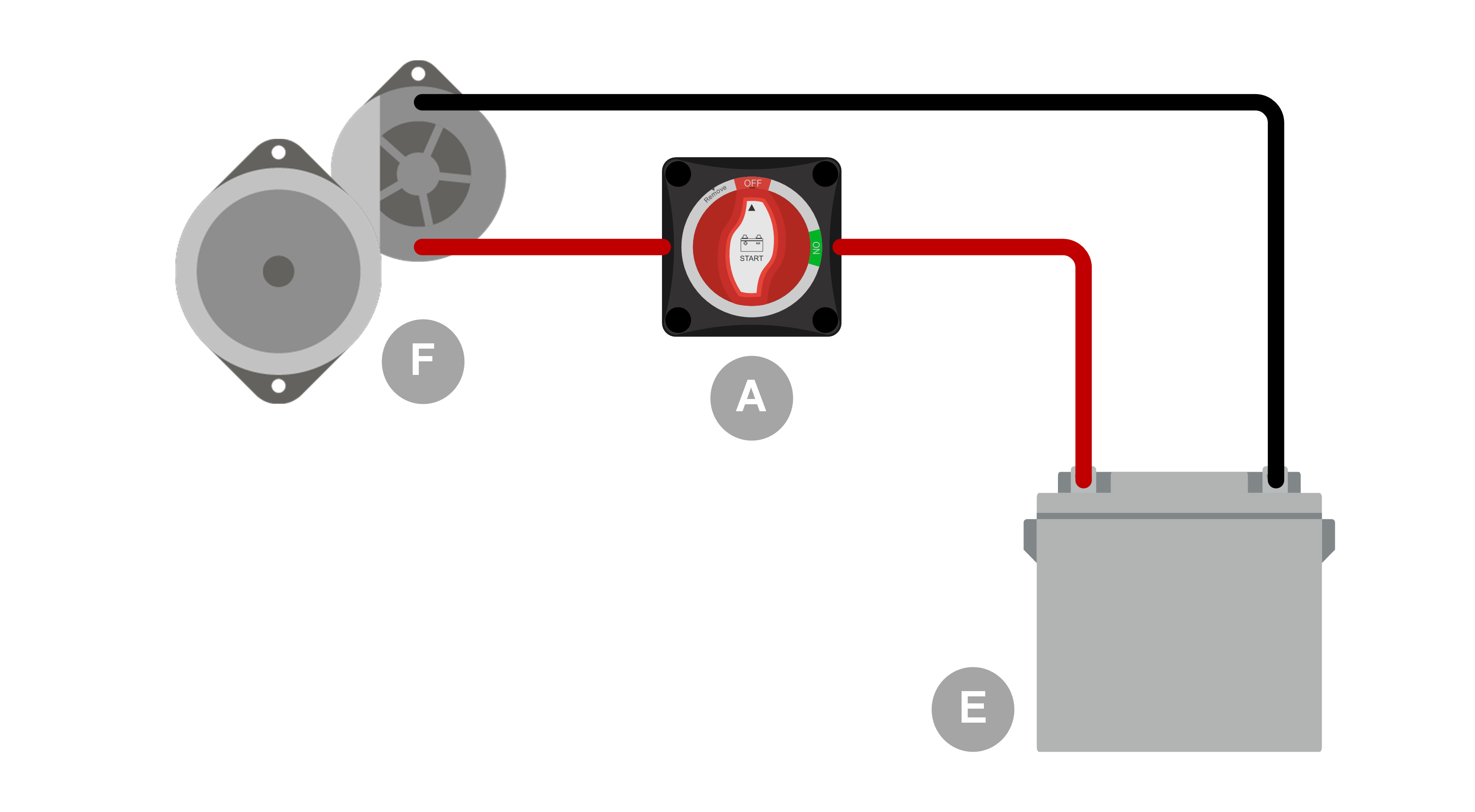

Batterieschalter zum Trennen des Wechselstromgenerators von der Starterbatterie. Zur Erhaltung der Batterieladung, zur Systemwartung oder in Notfällen.

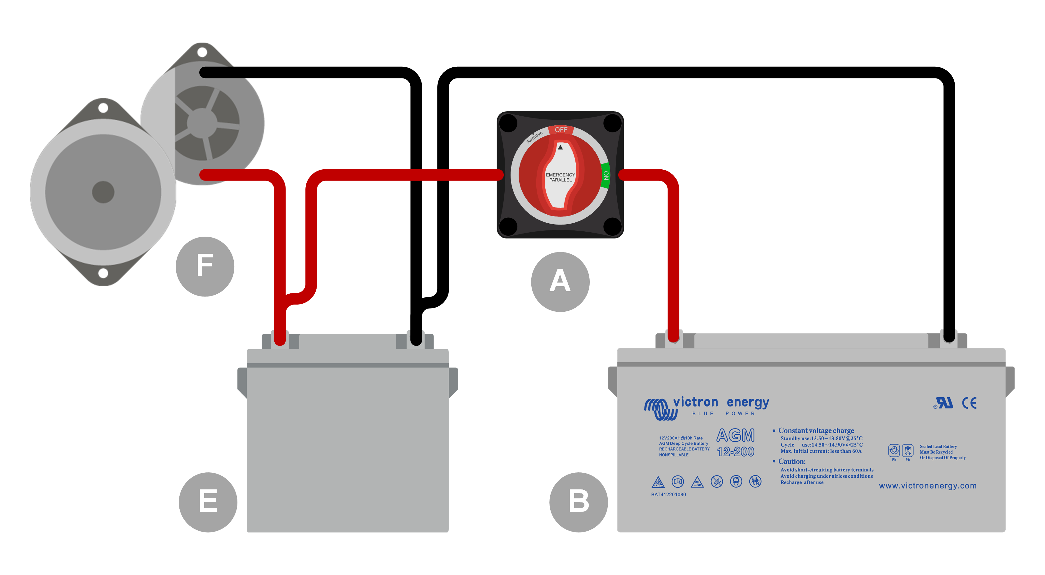

Batterieschalter für die Parallelschaltung der Hausbatterie mit der Starterbatterie. Für den Notfall, z. B. bei einer entladenen Starterbatterie oder einer leeren Hausbatterie.
ID
Legende
A
Batterieschalter
B
Hausbatterie
C
Gleichstromlasten im Haussystem und/oder Ladegeräte
D
Wechselrichter
E
Starterbatterie
F
Motor und Wechselstromgenerator
