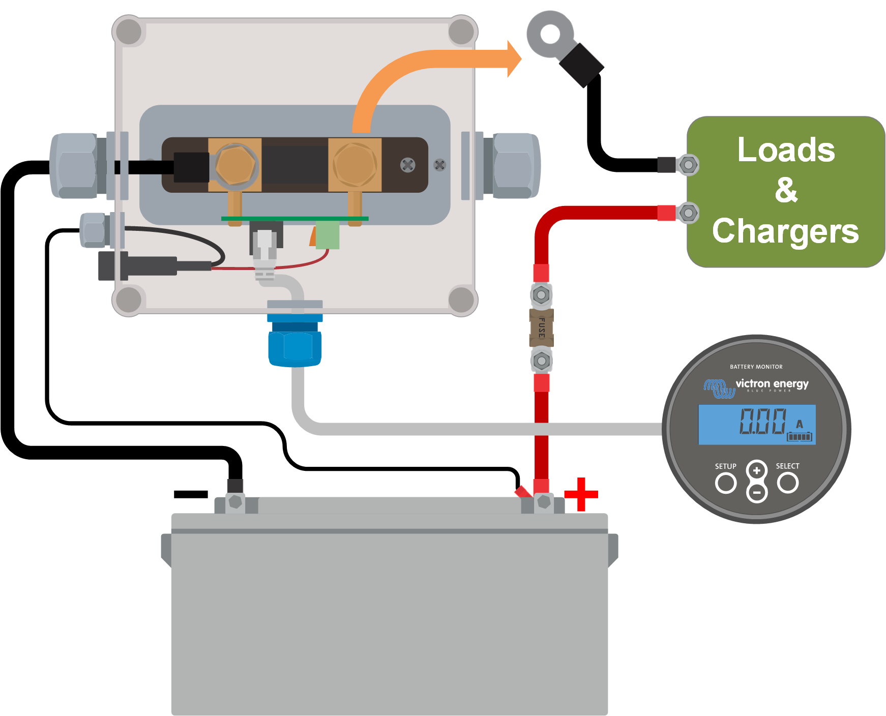

7.6.9. Stroom meetrichting
Met de instelling voor de stroom meetrichting kan er worden gekozen aan welke kant van de shunt de accu (of accubank) is aangesloten. Dit zorgt ervoor dat stroom berekeningen de juiste polariteit gebruiken.
Normale modus (uit): de minpool van de accu is verbonden met de accu-aansluitklem van de shunt.
Omgekeerde modus (aan): de minpool van de accu is verbonden met de belasting-aansluitklem van de shunt.
Instelling VictronConnect app | Standaardinstelling | Modi |
Huidige meetrichting | Normaal | Normaal Omgekeerd |
BMV scherminstelling | Standaardinstelling | Modi |
Richting omgekeerde shunt (instelling 76) | uit | uit aan |
Let op
Deze instelling is toegevoegd in firmwareversie v4.19 en wordt niet ondersteund in eerdere versies.
Deze instelling wordt beschermd door de functie "Instellingen vergrendelen" (dus als de instellingen zijn vergrendeld, kan deze instelling niet worden gewijzigd).
