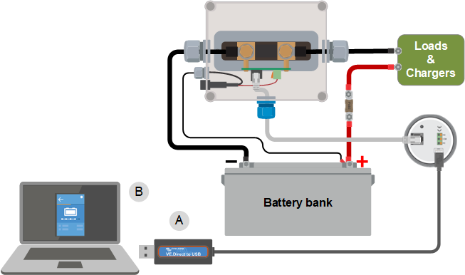

Voorbeeld van een VE.Direct-naar-USB-interface-verbinding tussen de accumonitor en een computer.
# | Omschrijving |
A | VE.Direct-naar-USB-interface. |
B | Computer of laptop. |
