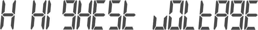

| Tensión más alta | |

Tensión máxima de la batería: La tensión más alta de la batería.
