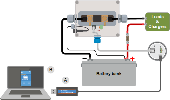

6.1. Aplicación VictronConnect mediante USB
La aplicación VictronConnect se puede conectar mediante Bluetooth y también mediante USB. La conexión USB es indispensable al conectarse a la versión de Windows de VictronConnect y es opcional cuando se usan las versiones de MacOS o Android. Tenga en cuenta que si se conecta a un teléfono o tableta Android podría necesitar un cable “USB on the Go”.
Para conectarse mediante USB necesitará una interfaz de VE.Direct a USB. Use esta interfaz para conectar el ordenador al monitor de baterías. Para más información, véase la página de producto de la interfaz de VE.Direct a USB.
Para más información, véase también el manual de la aplicación VictronConnect.
Ejemplo de conexión de una interfaz VE.Direct a USB entre el monitor de baterías y un ordenador.
# | Descripción |
A | Interfaz VE.Direct a USB. |
B | Ordenador o portátil. |

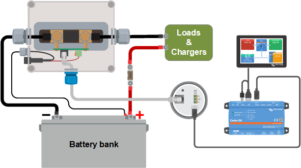

6.2. Conexión a un dispositivo GX y al portal VRM
Un dispositivo GX, como el Cerbo GX, es un dispositivo de Victron Energy que proporciona control y monitorización de todos los productos Victron conectados a él. El control y la monitorización del dispositivo GX y de los equipos conectados puede hacerse localmente o a distancia mediante nuestro portal gratuito Victron Remote Monitoring, el portal VRM.
El monitor de baterías puede conectarse a un dispositivo GX con un cable VE.Direct. Puede encontrar los cables VE.Direct en longitudes de entre 0,3 y 10 metros y con conectores rectos y en ángulo recto. Otra opción es conectar el monitor de baterías a un dispositivo GX con la interfaz VE.Direct a USB.
Una vez conectado, el dispositivo GX puede usarse para leer todos los parámetros de la batería controlados.
Información del monitor de baterías mostrada por un dispositivo GX.
Ejemplo de un monitor de baterías conectado a un dispositivo GX.
