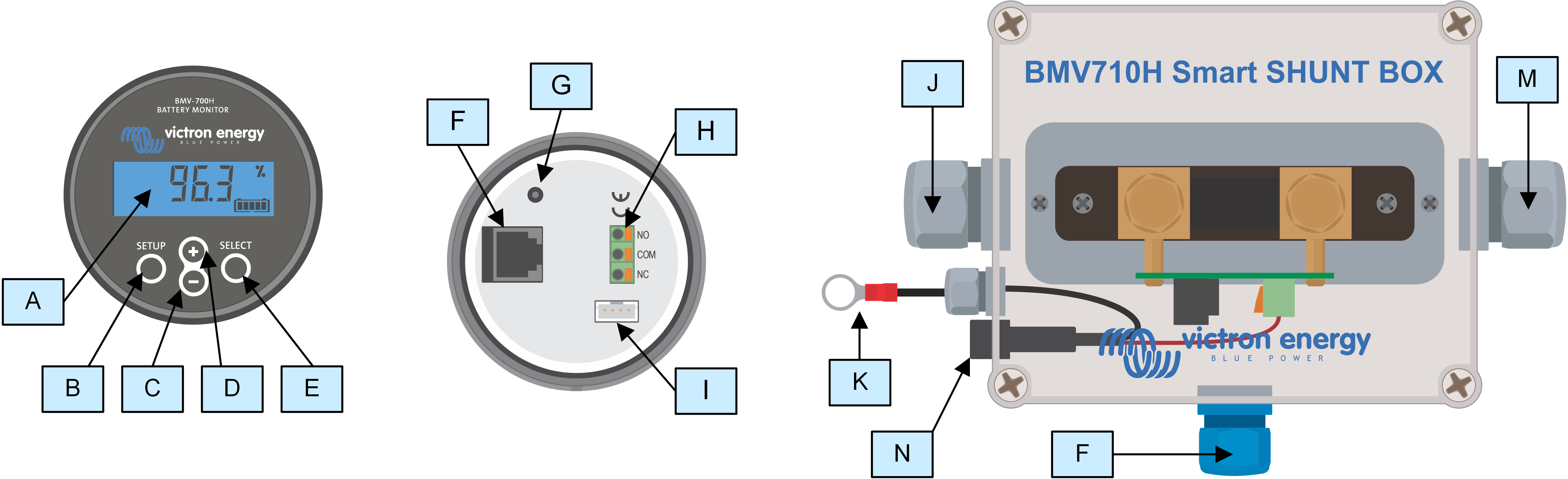

3.4. Descripción de las conexiones
# | Nombre | Tipo de terminal |
A | Pantalla | - |
B | Botón de instalación | - |
C | Botón hacia abajo | - |
D | Botón hacia arriba | - |
E | Botón de selección | - |
F | Conector RJ12 | Terminal RJ2 |
G | Señal acústica | - |
H | Conector relé programable | Conector de presión |
I | Conector VE.Direct | Terminal VE.Direct |
J | Conexión al negativo de la batería | Tornillo M10 |
K | Conexión al positivo de la batería | Terminal de anilla M10 |
M | Conexión negativo de la carga | Tornillo M10 |
N | Portafusibles con fusible | - |

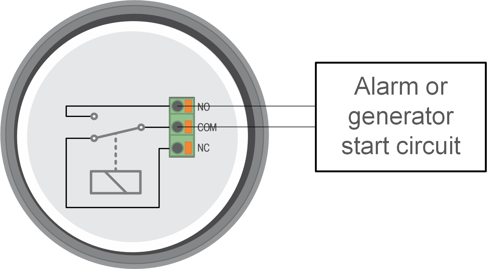

3.6. Relé programable
El monitor de baterías dispone de un relé programable. Este relé puede usarse como relé de alarma o para arrancar un generador, entre otras cosas. Para más información sobre los distintos modos del relé y cómo configurarlo, véase el apartado Ajustes del relé.
El relé puede usarse, por ejemplo, para arrancar un generador cuando el estado de carga de la batería ha bajado demasiado y para detener el generador cuando las baterías se han recargado.
Por defecto, el relé está configurado para activarse cuando el estado de carga de la batería cae por debajo del 50 % y desactivarse cuando llega hasta el 90 %. No obstante, se puede configurar el relé para que se active en función de otras condiciones, como la tensión de la batería.
El relé tiene 3 contactos: común (C), normalmente abierto (NO) y normalmente cerrado (NC) situados en la parte trasera de la unidad principal.
Cuando el contacto del relé está abierto, la bobina no está activa; no hay contacto entre COM y NO. Cuando el relé está activo, se cierra y se establece contacto entre COM y NO. La función del relé puede invertirse: desactivado se convierte en activado y viceversa. Véase el ajuste Invert relay (Invertir relé).
Diagrama de cableado interno del monitor de baterías con el relé en estado desactivado conectado a un circuito externo de alarma o arranque de un generador.
