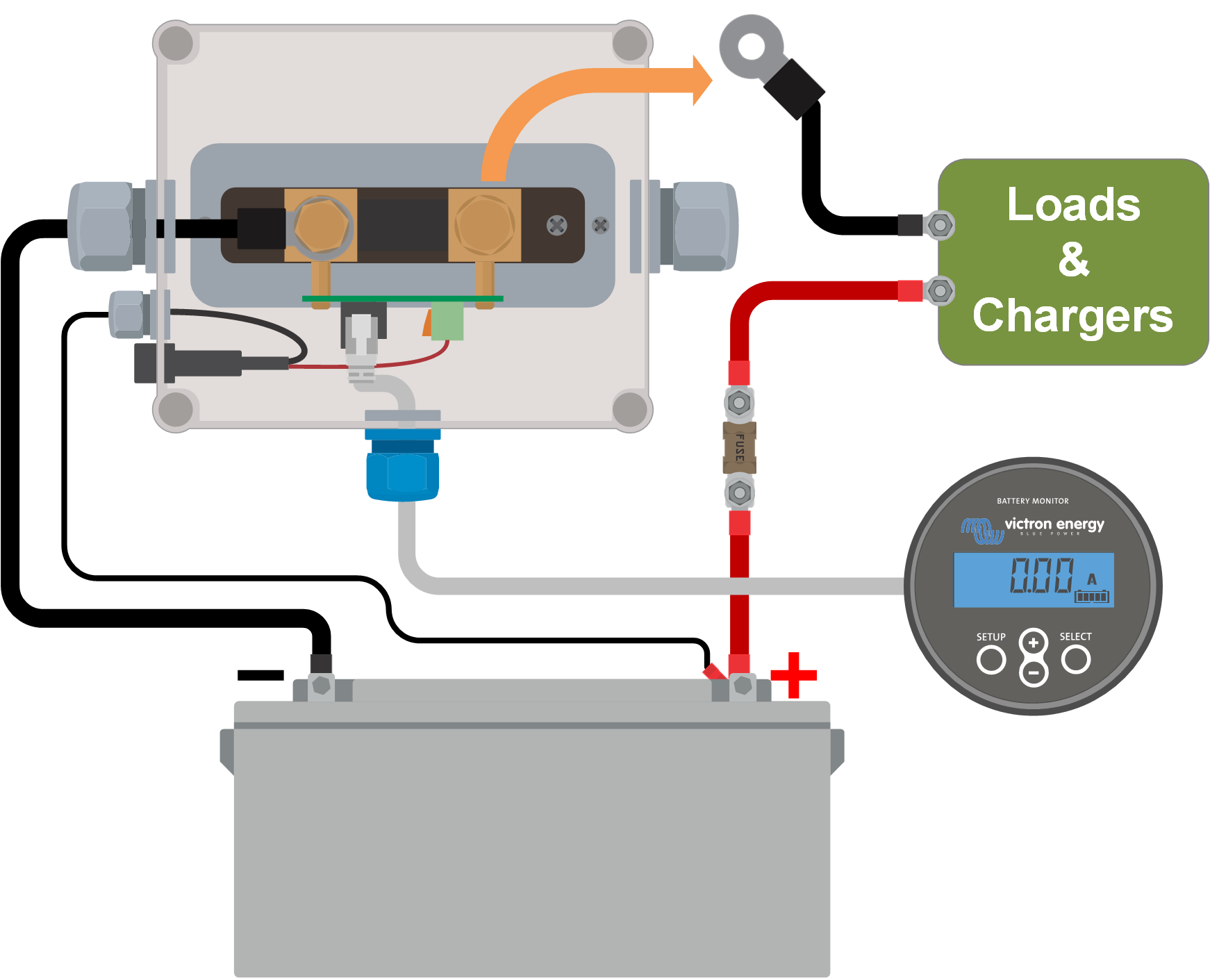

7.6.9. Strommessrichtung
Mit der Einstellung der Strommessrichtung können Sie auswählen, auf welcher Seite des Shunts die Batterie (oder Batteriebank) angeschlossen ist. Dadurch wird sichergestellt, dass bei Stromflussberechnungen die richtige Polarität verwendet wird.
Normalmodus (aus): Der Minuspol der Batterie ist mit der Batterieklemme des Shunts verbunden.
Umgekehrter Modus (ein): Der Minuspol der Batterie ist mit der Lastklemme des Shunts verbunden.
Einstellung der VictoryConnect App | Standardeinstellungen | Modi |
Strommessrichtung | Normal | Normal Umgekehrt |
BMV-Display-Einstellung | Standardeinstellungen | Modi |
Shunt-Richtung umkehren (Einstellung 76) | aus | aus ein |
Hinweis
Diese Einstellung wurde in der Firmware-Version v4.19 eingeführt und wird in früheren Versionen nicht unterstützt.
Diese Einstellung ist durch die Funktion „Einstellungssperre“ geschützt (wenn die Einstellungen gesperrt sind, kann diese Einstellung nicht geändert werden).
