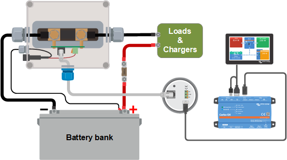

Beispiel für einen Batteriemonitor, der an ein GX-Gerät angeschlossen wird.
