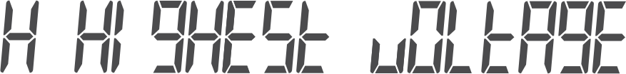

H |
| Högsta spänning | |

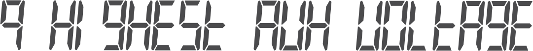

P |
| Lägsta AUX-spänning | |
Q |
| Högsta AUX-spänning | |
