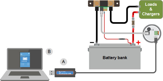

6.1. VictronConnect via USB
VictronConnect kan inte bara anslutas via Bluetooth utan också via USB. En USB-anslutning är nödvändig för att ansluta till Windows-versionen av VictronConnect och valfri om du använder MacOS eller Android-versionerna. Observera att om du ansluter till en Android-telefon eller surfplatta kan du behöva en ”USB on the Go”-kabel.
För att ansluta via USB behöver du ett VE.Direct till USB-gränssnitt. Använd det gränssnittet för att ansluta datorn till batteriövervakaren. För mer information se produktsidan för VE.Direct-till-USB-gränssnitt.
Se manualen för appen VictronConnect för mer information.
Exempel över en VE.Direct till USB-gränssnittsanslutning mellan batteriövervakaren och en dator.
# | Beskrivning |
A | VE.Direct till USB-gränssnitt |
B | Stationär eller bärbar dator. |

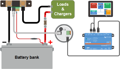

6.2. Anslutning till en GX-enhet och VRM-portalen
En GX-enhet, såsom Cerbo GX, är en Victron Energy-enhet som ger kontroll och övervakning för all Victron-utrustning som är ansluten till den. Styrning och övervakning av GX-enheten och dess anslutna utrustning kan göras lokalt eller på distans via vår kostnadsfria Victron Remote Monitoring-portal, VRM-portalen.
Batteriövervakare kan anslutas till en GX-enhet med en VE.Direct-kabel. VE.Direct-kablarna finns i längder från 0,3 till 10 meter och finns med raka eller rätvinkliga kontakter. Alternativt kan batteriövervakaren också ansluta till en GX-enhet med ett VE.Direct-till-USB-gränssnitt.
När den är ansluten kan GX-enheten användas för att läsa av alla övervakade batteriparametrar.
Batteriövervakningsinformation visad i en GX-enhet.
Exempel på en batteriövervakare som ansluter till en GX-enhet.
