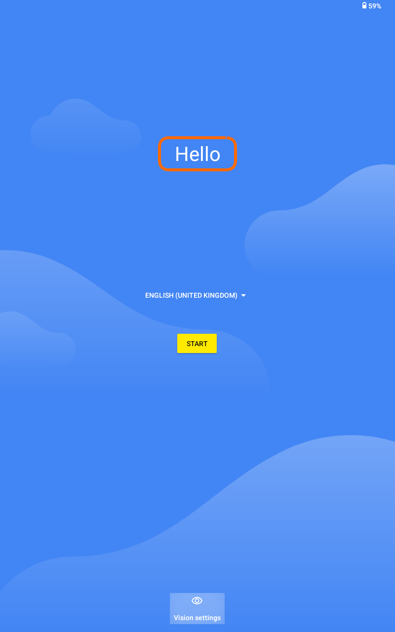

Allumez l’appareil à l’aide de son bouton d’alimentation. L’appareil devrait redémarrer automatiquement si vous venez de réinitialiser les paramètres d’usine.
Un écran d’accueil devrait s’afficher.
  • Sur votre appareil Android, vous devriez voir un message d’accueil tel que « Bonjour » ou « Bienvenue ». Appuyez six fois rapidement sur le texte pour lancer le processus de configuration du code QR.
    N’appuyez pas sur le bouton « Démarrer ».

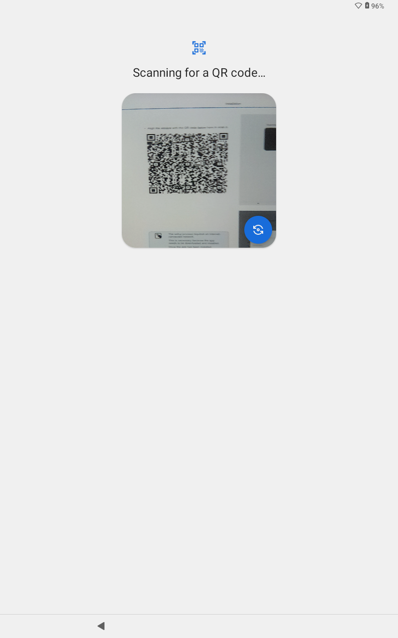

  • Alignez la fenêtre avec le code QR ci-dessous pour le scanner.
Le processus de configuration nécessite une connexion Internet.
Cela est requis pour permettre le téléchargement et l’installation de l’application.
Une fois l’application installée, vous n’aurez plus besoin d’une connexion Internet.

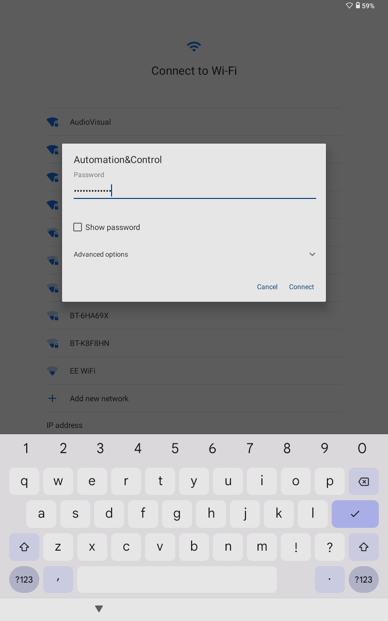

Après avoir scanné le code QR, votre appareil Android devrait afficher une liste des réseaux WiFi à proximité.
  • Choisissez le réseau WiFi auquel vous souhaitez vous connecter.
  • Saisissez le mot de passe requis pour terminer le processus de connexion.

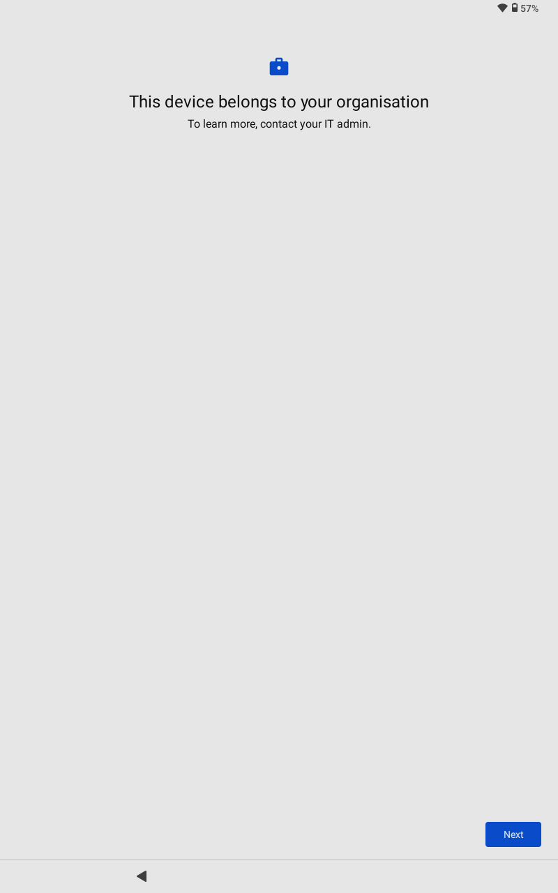

La méthode de configuration que nous utilisons est la plus courante dans les environnements d’entreprise. Elle est connue sous le nom de MDM (Mobile Device Management).
  • Appuyez sur « Suivant » pour continuer.

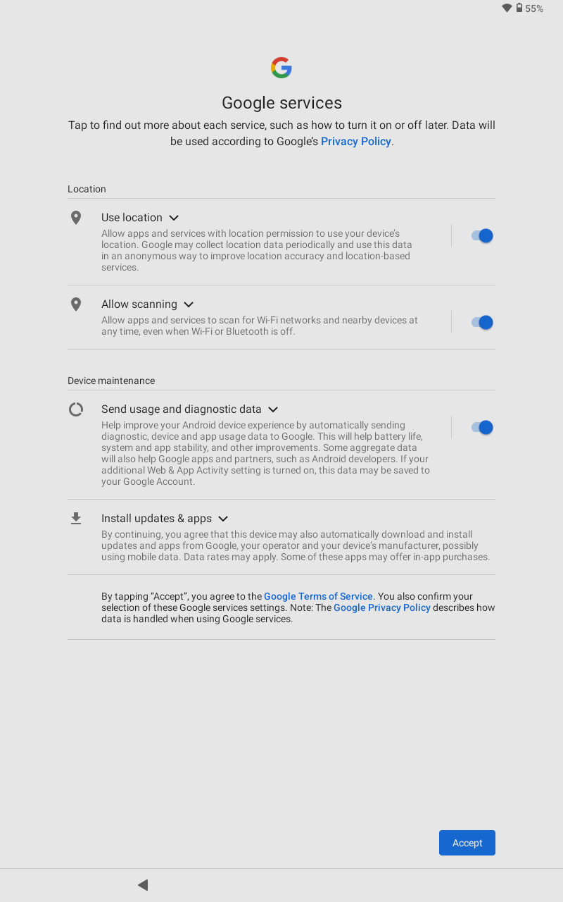

Certains appareils peuvent vous demander de sélectionner l’emplacement et les autorisations de recherche de réseaux WiFi.
Ces paramètres sont facultatifs, mais vous pouvez les laisser activés pour améliorer votre connexion WiFi et faciliter la recherche des dispositifs GX sur votre réseau.
  • Choisissez vos préférences sur la page des services Google.
  • Appuyez sur « Accepter » pour continuer.
L’installation de l’application sera terminée.
