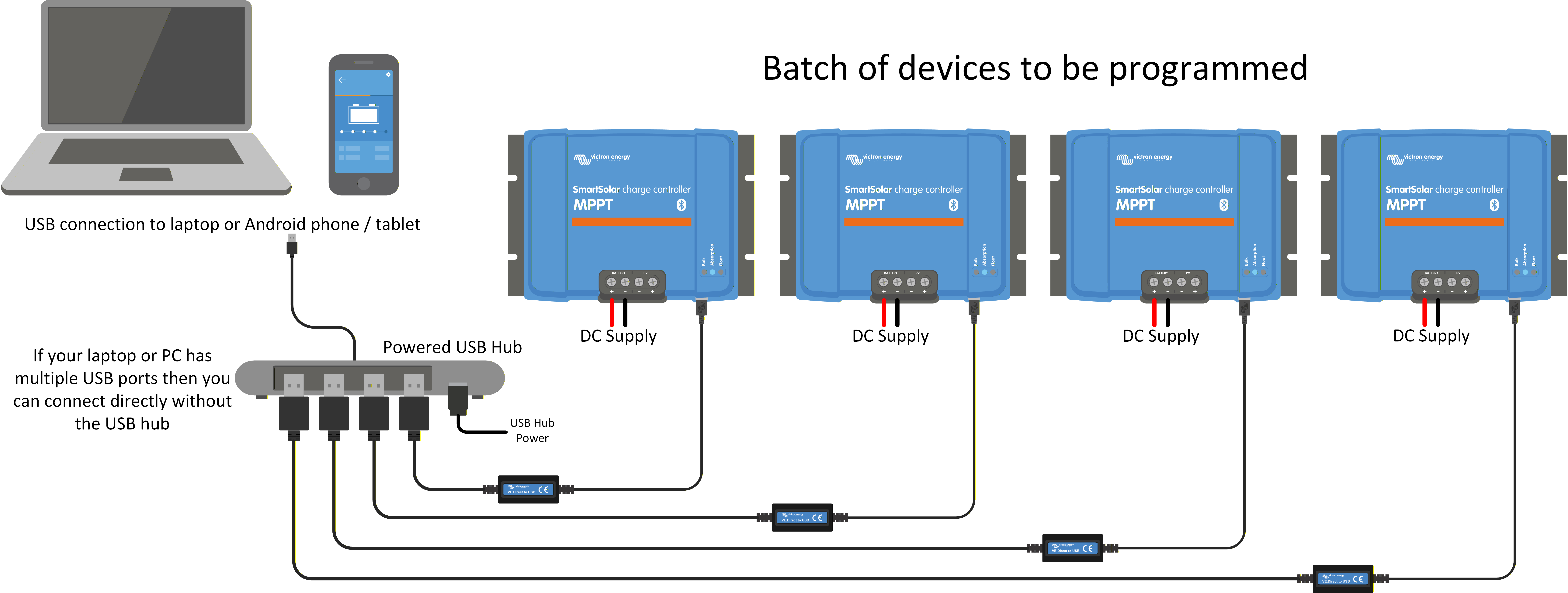

  • Com fios: Utilize cabos VE.Direct - USB e um conector USB normal para conectar vários dispositivos à instância VictronConnect.
    Este método pode ser mais rápido, em especial para grandes quantidades.
    É necessário um cabo de «interface» VE.Direct para USB da Victron por dispositivo no lote.

  • É necessário um cabo de «interface» VE.Direct para USB para cada um dos dispositivos no lote.
  • Uma porta USB para ligar cada um dos cabos de «interface» VE.Direct para USB. Utilize um conector USB alimentado se usar um telemóvel, «tablet» ou se o seu computador não dispuser de portas USB suficientes.

Primeiro, ligue cada dispositivo a uma fonte de alimentação.
Ligue os cabos de «interface» VE.Direct para USB.

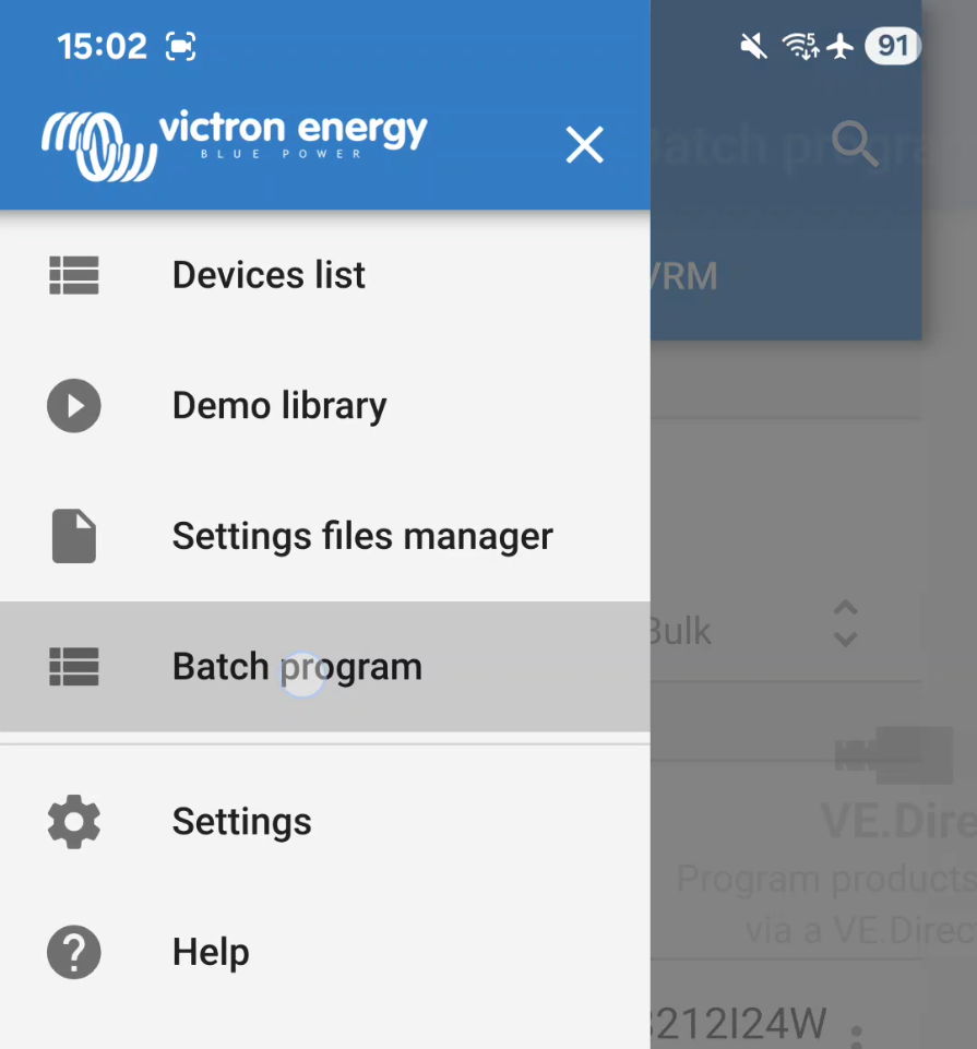

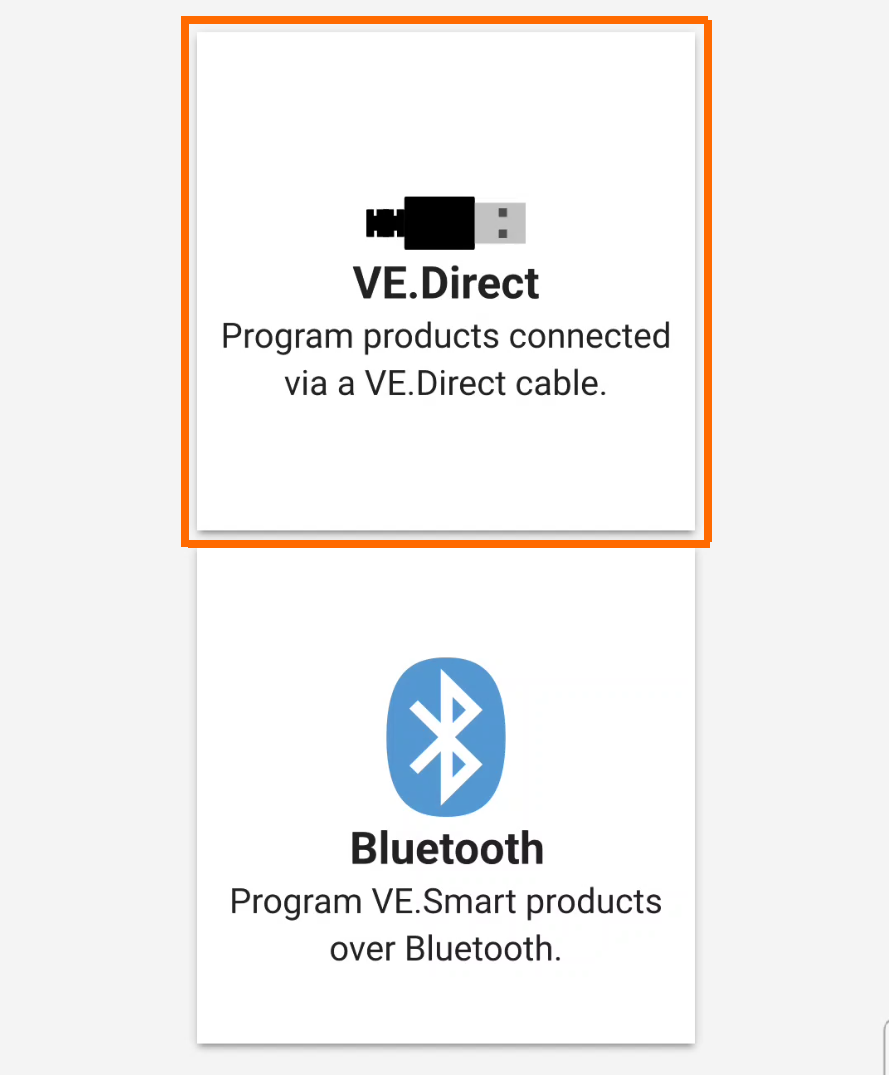

  • No menu principal, selecione a programação em lotes.
  • Selecione VE.Direct.

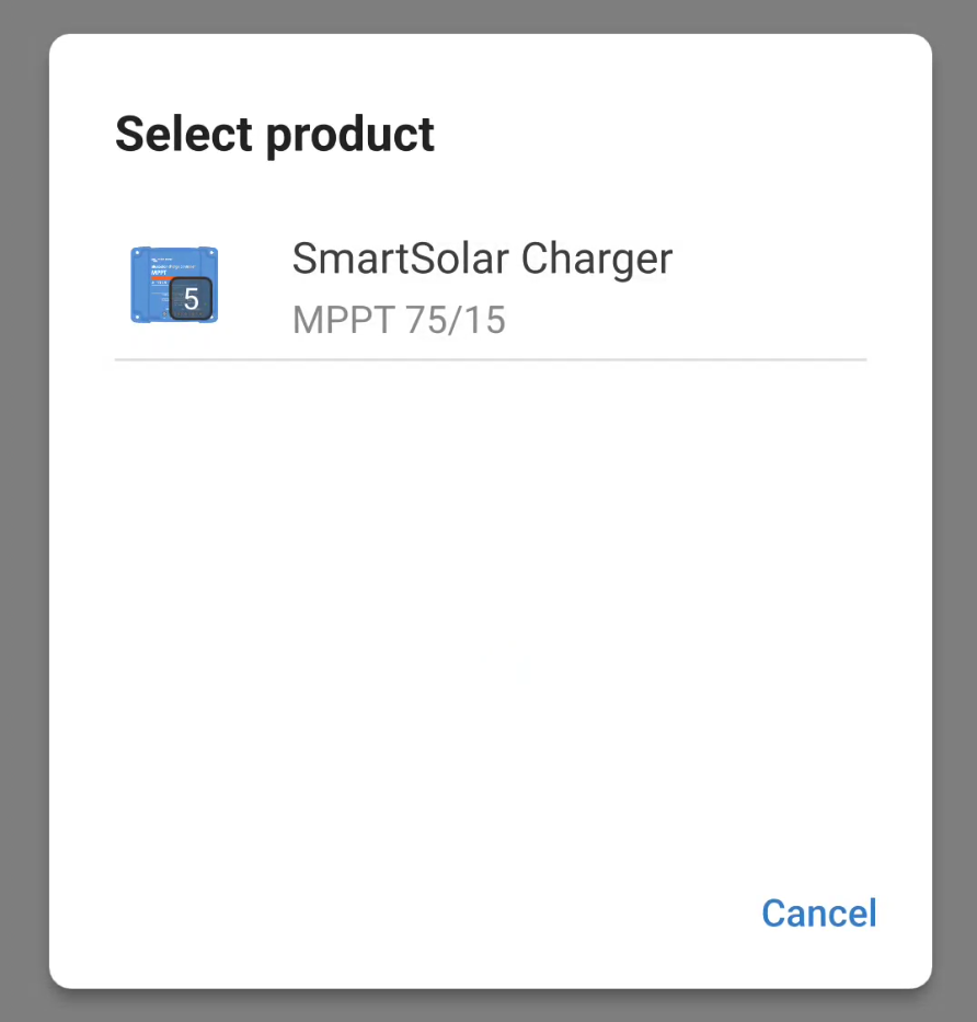

  • Aguarde algum tempo até que os produtos conectados sejam detetados. Pode demorar um pouco, dependendo de quantos produtos estão conectados.

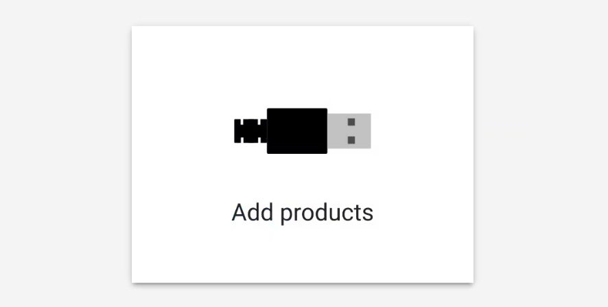

  • Depois de todos os produtos terem sido detetados, toque no botão Adicionar produtos.
  • Os produtos do mesmo modelo serão agrupados, juntamente com o número de produtos no grupo.
    Nota
    Apenas pode programar um grupo de cada vez.
  • Toque no grupo de produtos para continuar com a programação desse grupo.

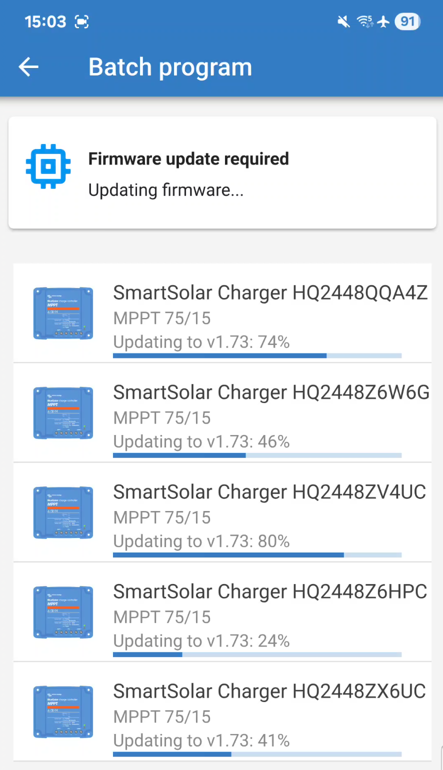

  • Toque no botão Atualizar para atualizar o «firmware» em todos os dispositivos disponíveis.
O «firmware» será atualizado em todos os dispositivos em paralelo. Pode acompanhar a evolução para cada dispositivo na respetiva barra de progresso.

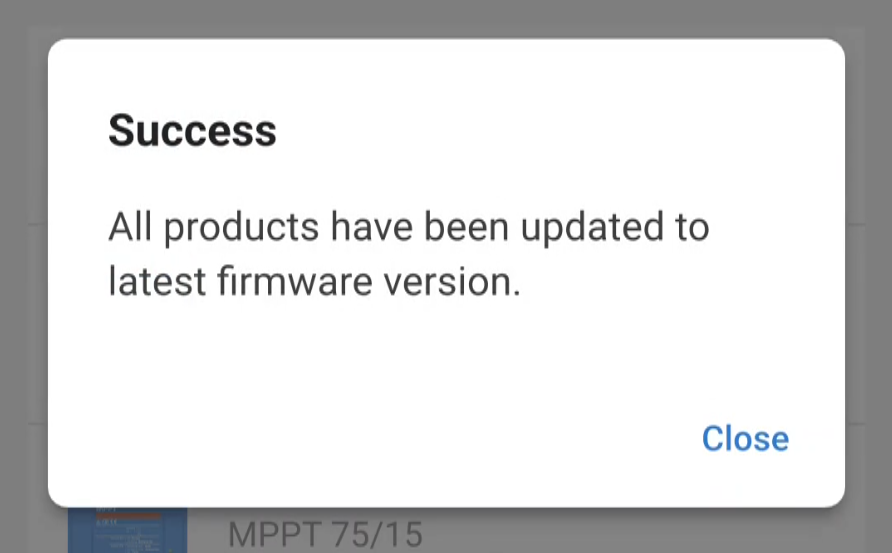

Uma caixa emergente será mostrada quando todos os produtos tiverem sido atualizados com o «firmware» mais recente.
  • Toque em Fechar para continuar.

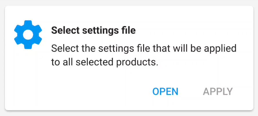

Quando as atualizações de «firmware» estiverem concluídas, pode aplicar um ficheiro de definições em todos os produtos no grupo.
  • Selecione Abrir para escolher o ficheiro de definições.

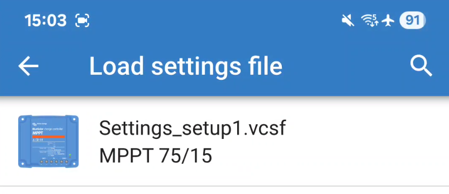

A biblioteca do ficheiro de definições irá abrir-se, o que permite carregar um ficheiro de definições a partir da lista.
  • Escolha o ficheiro de definições compatível com os produtos no grupo.

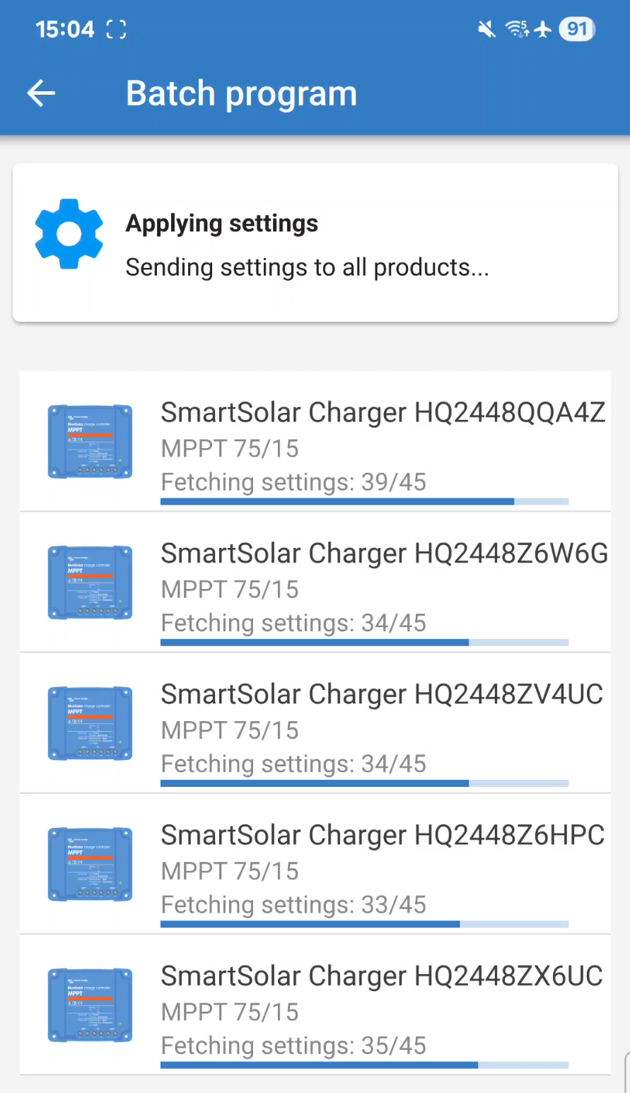

O ficheiro de definições vai ser enviado em simultâneo a todos os produtos no grupo. Cada produto tem a sua própria barra de progresso para mostrar o estado.
Será apresentada uma janela emergente depois de o ficheiro de definições ter sido aplicado corretamente em todos os produtos.

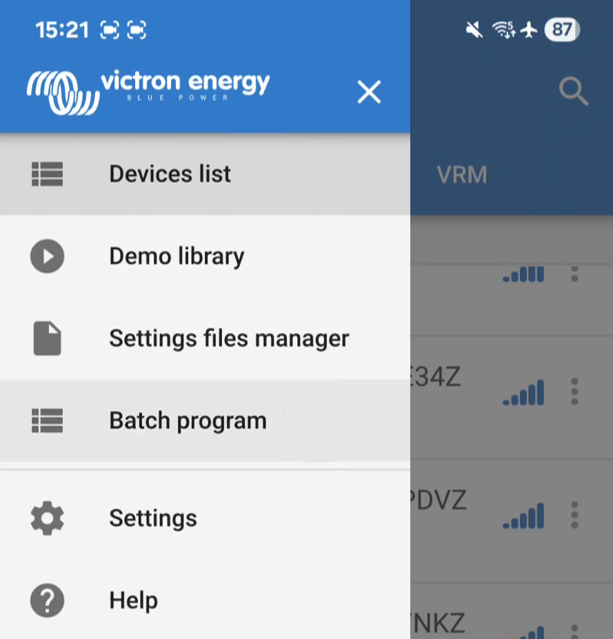

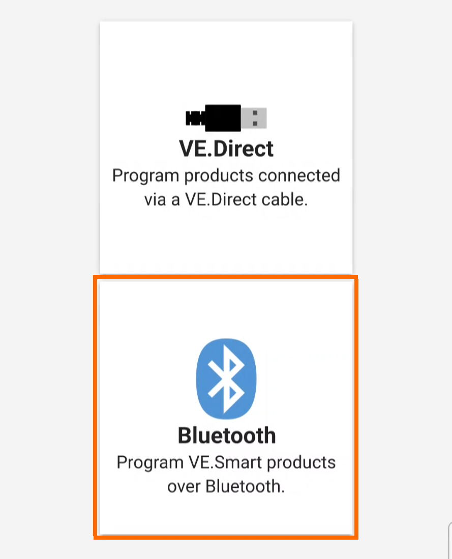

  • No menu principal selecione «Programação por lotes».
  • Selecione Bluetooth.

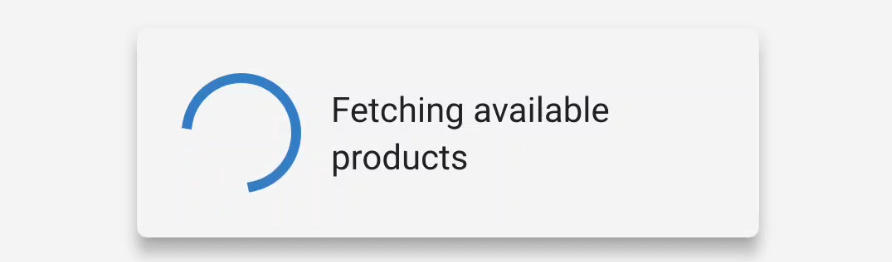

  • Aguarde até que o processo esteja concluído.

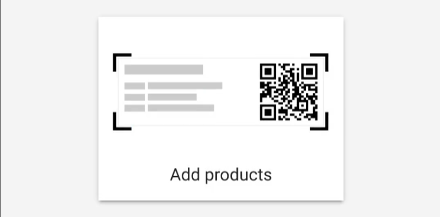

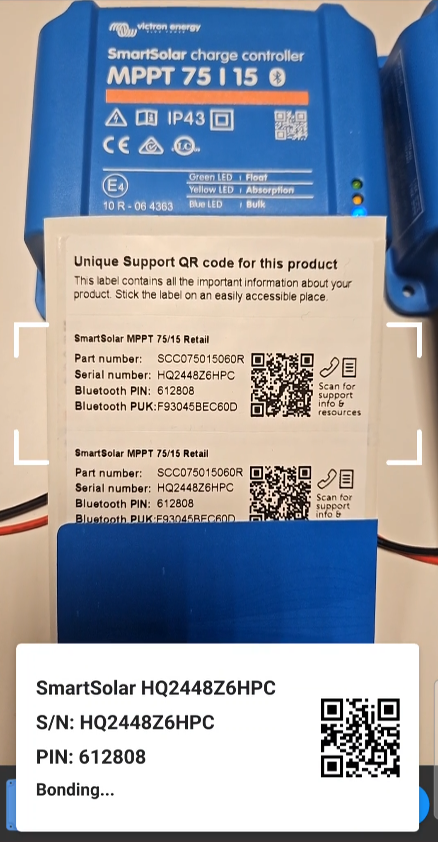

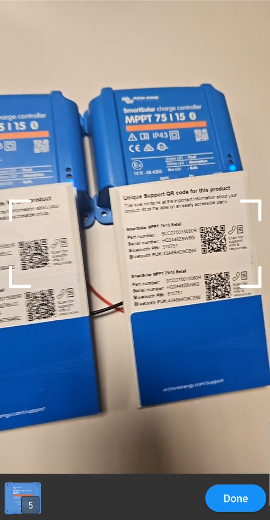

  • Quando todas as etiquetas de produto estiverem preparadas para a digitalização, toque em «Adicionar produtos».

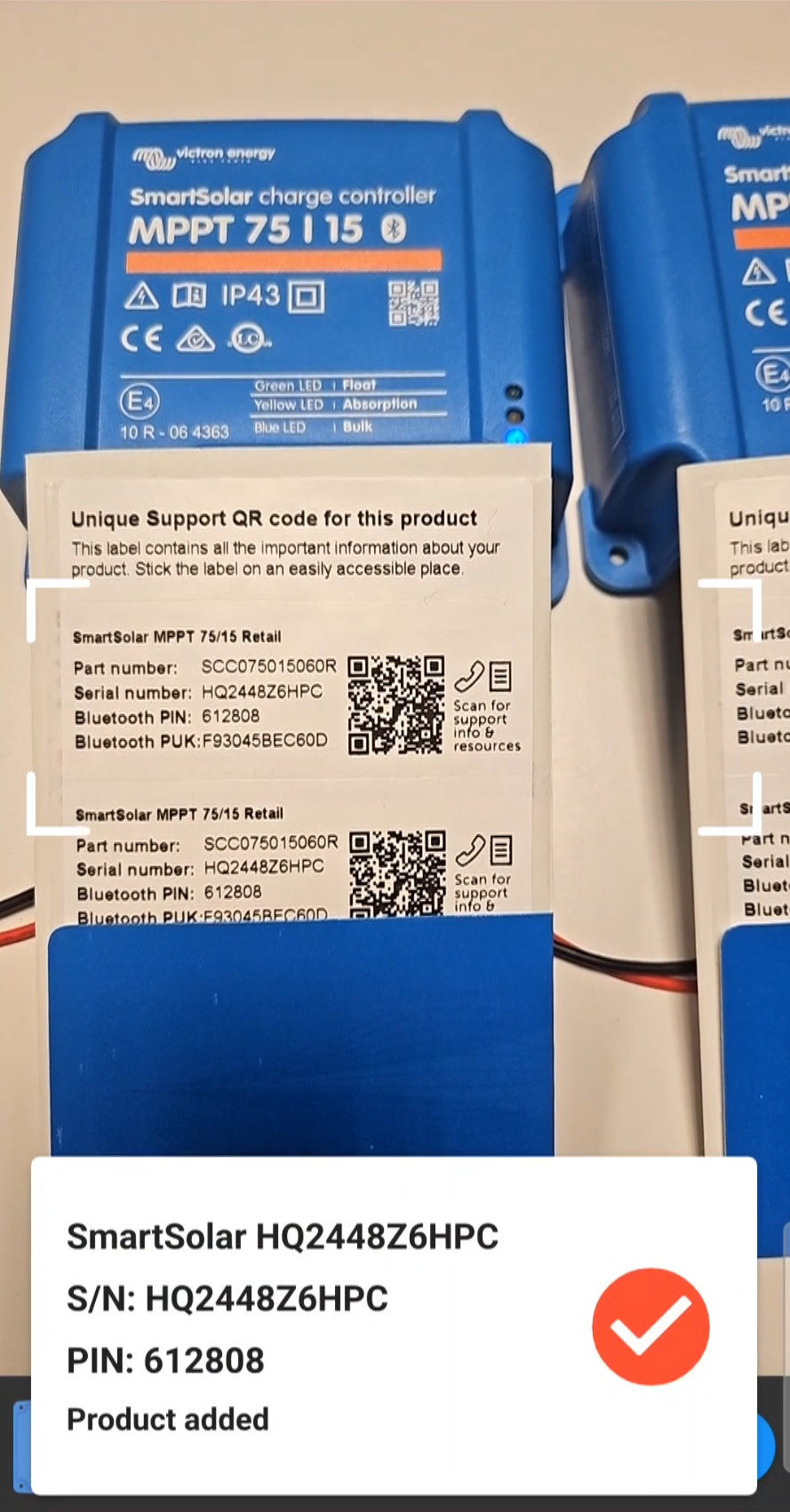

A câmara do telemóvel deve abrir-se para digitalizar os códigos QR nas etiquetas do produto.
Uma janela na parte inferior do ecrã replica a informação da etiqueta à medida que vai sendo digitalizada.
  • Aguarde até que o processo de ligação esteja concluído.

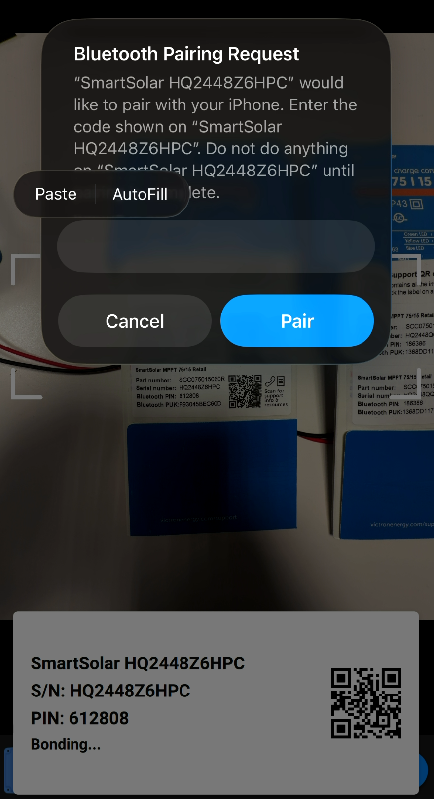

Nota
Esta etapa apenas é necessária ao utilizar um dispositivo iOS!
Embora o PIN de Bluetooth possa ser lido a partir do código QR, não pode ser aplicado automaticamente.
Será apresentado um pedido de emparelhamento, no qual deve introduzir o PIN do produto que está a digitalizar neste momento.
  • Introduza o PIN do produto que está a ser digitalizado e, em seguida, toque no botão de emparelhamento.
  • Aguarde até que o processo de emparelhamento esteja concluído.
Dica
Após a digitalização, o PIN é copiado para a área de transferência. Cole-o na caixa de emparelhamento.
Um sinal de visto irá aparecer quando o produto for adicionado corretamente.
  • Agora já pode digitalizar a etiqueta seguinte.
  • Repita o processo de digitalização nas restantes etiquetas.

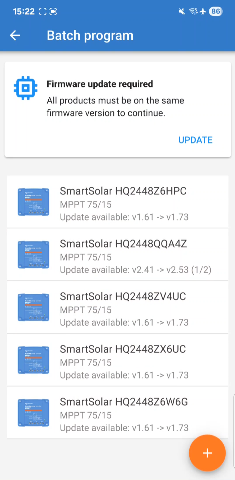

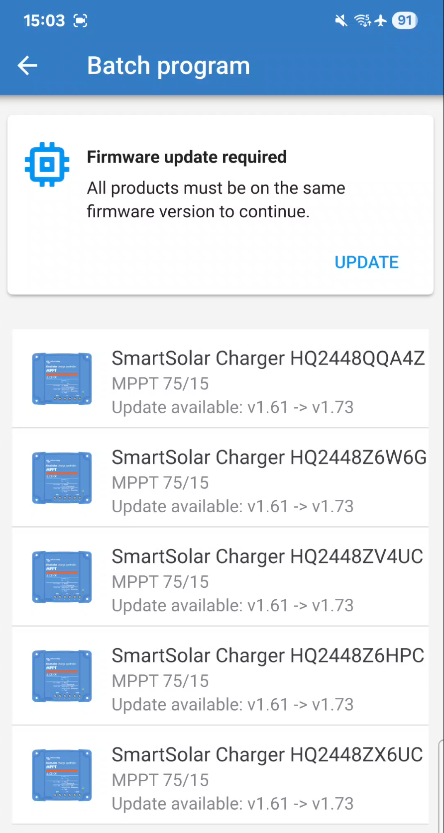

Pode ser necessária uma atualização do «firmware». A informação do «firmware» de cada produto irá ser apresentada.
A versão de «firmware» mais recente disponível para este produto será aplicada a partir da biblioteca de «firmware».

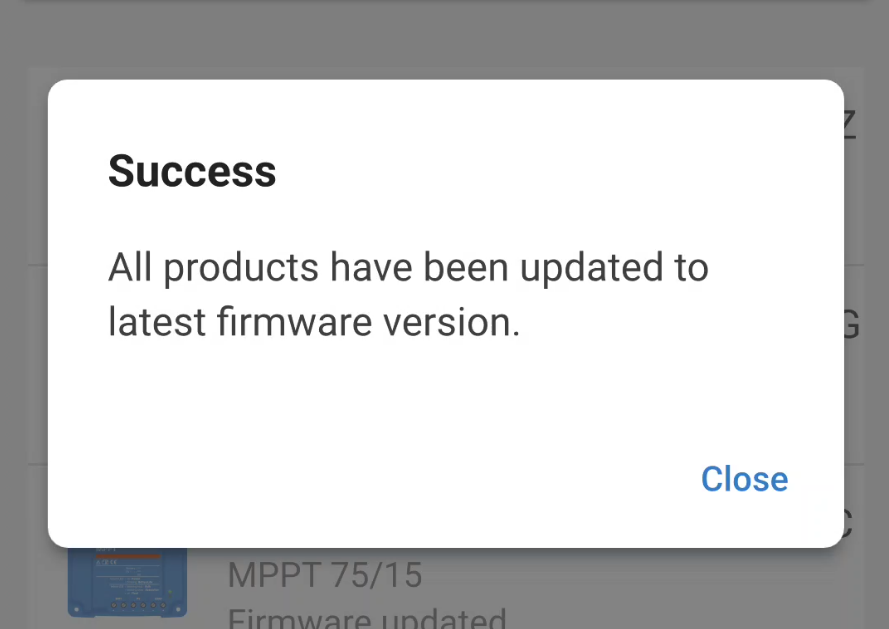

  • Toque no botão Atualizar para atualizar o «firmware» em todos os dispositivos que precisam.

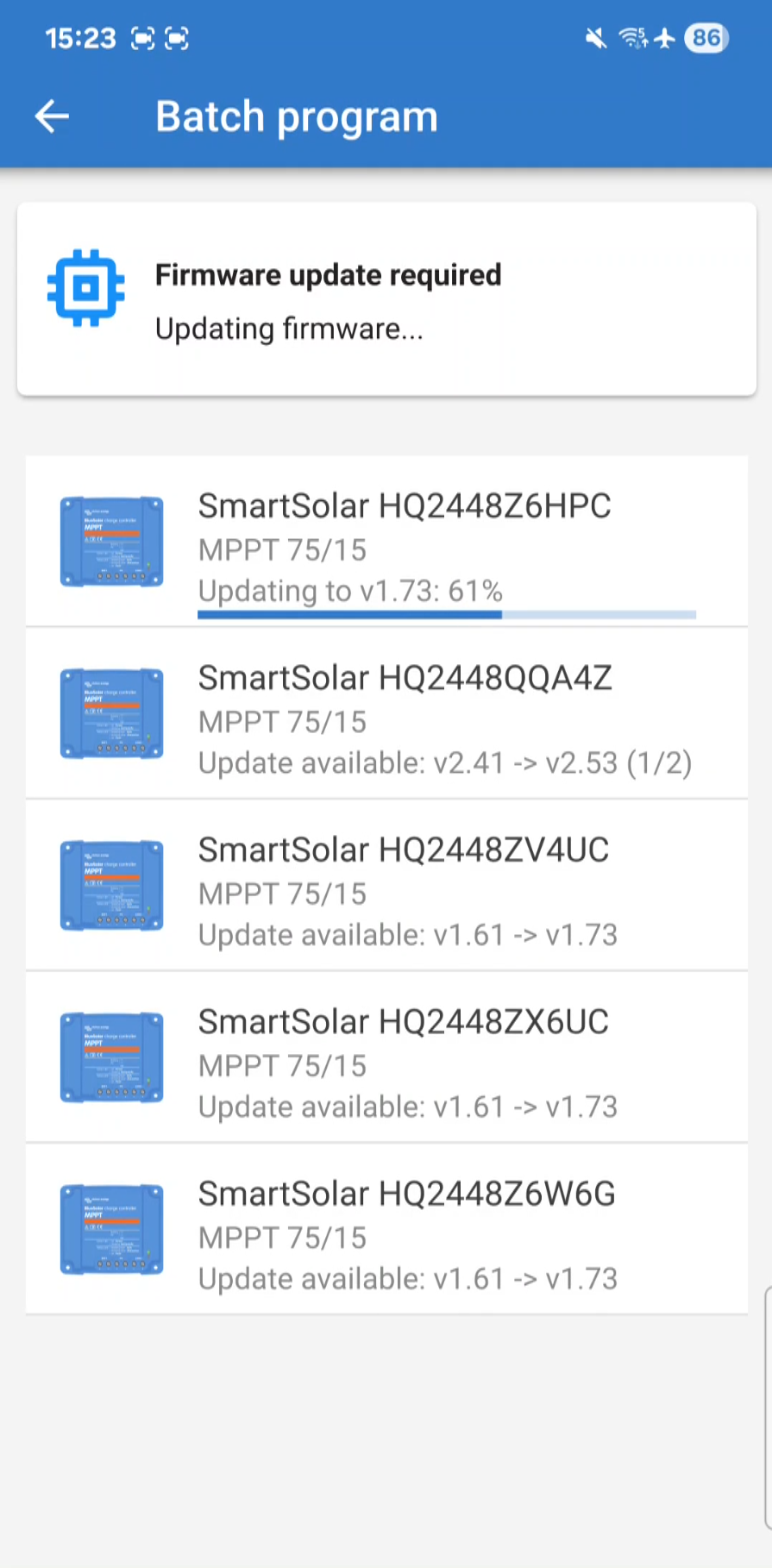

  • O «firmware» será atualizado em cada dispositivo de cada vez. Pode acompanhar a evolução para cada dispositivo na respetiva barra de progresso.
  • Aguarde até que o processo de atualização do «firmware» esteja concluído.
Nota
Alguns produtos podem ter duas atualizações de «firmware», uma para a CPU principal e outra para a CPU de Bluetooth.

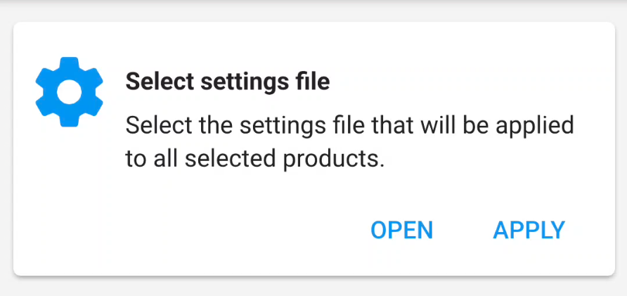

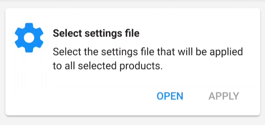

  • Selecione «Abrir» para escolher o ficheiro de definições.
Se não quiser aplicar um ficheiro de definições, pode sair do processo com o botão Voltar no canto superior esquerdo.

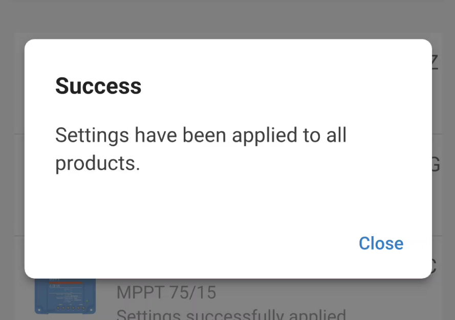

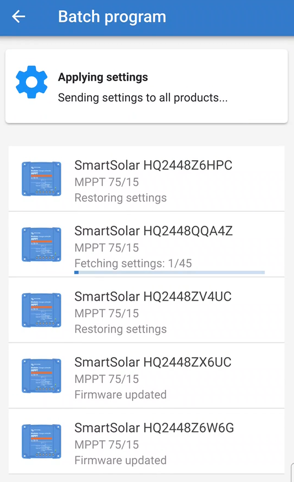

  • Depois de selecionar o ficheiro de definições, toque em «Aplicar» para o programar por lotes.
  • O ficheiro de definições vai ser enviado em simultâneo a todos os produtos no grupo. Cada produto tem a sua própria barra de progresso para mostrar o estado.
  • Será apresentada uma janela emergente depois de o ficheiro de definições ter sido aplicado corretamente em todos os produtos.
