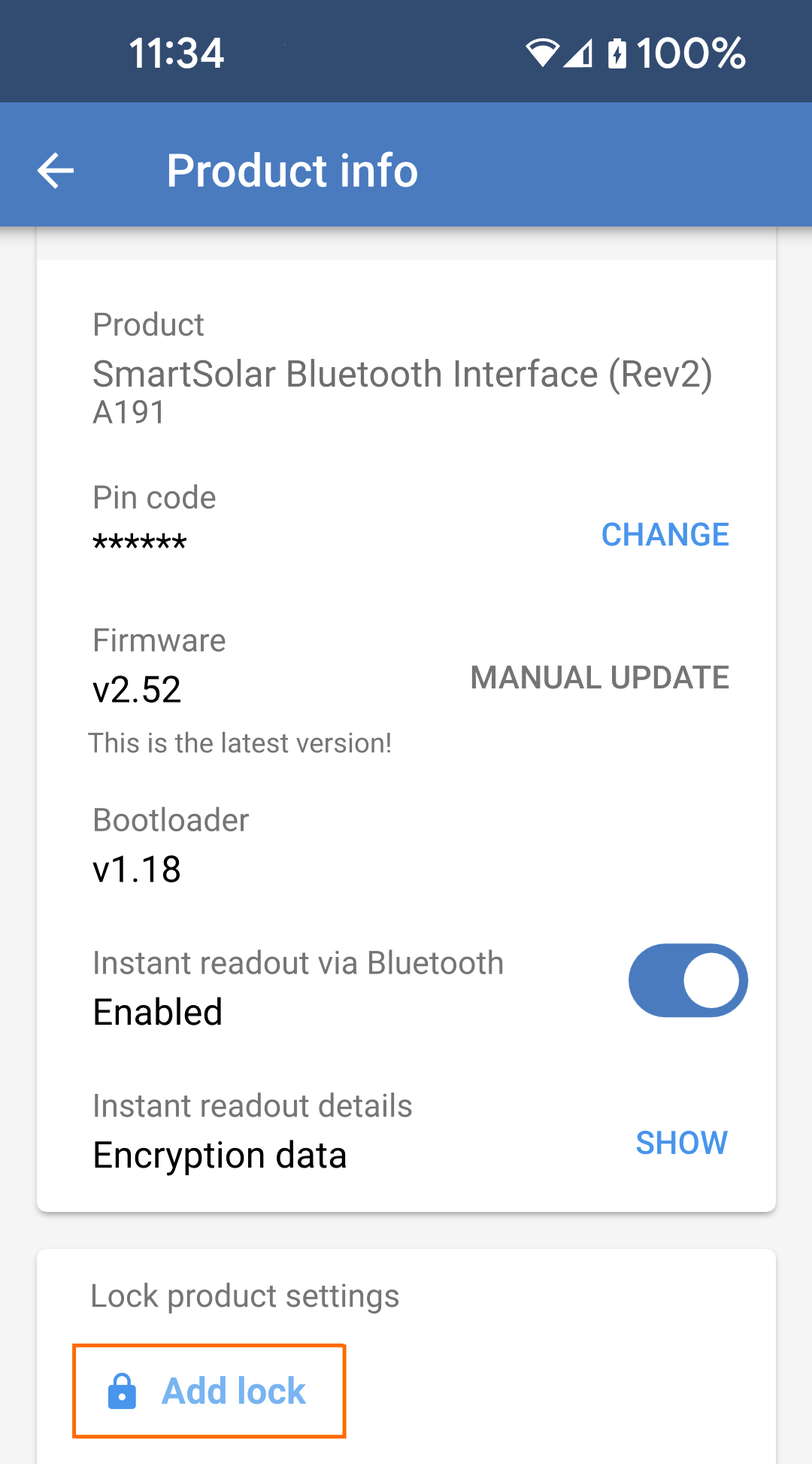

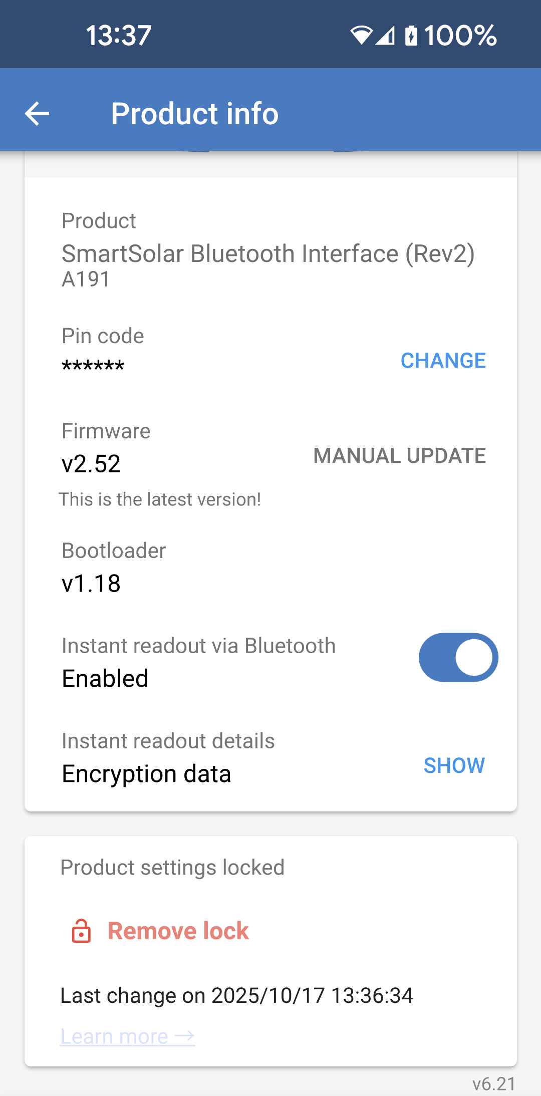

12.4.2. Come bloccare
Prima di iniziare, assicurarsi che l'applicazione VictronConnect e il firmware del prodotto siano aggiornati.

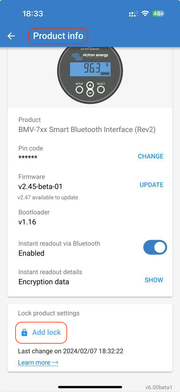

La funzione di blocco del prodotto si trova nella pagina "Informazioni sul prodotto".
  • Scorrere fino alla fine della pagina.
  • Toccare "Aggiungi blocco".

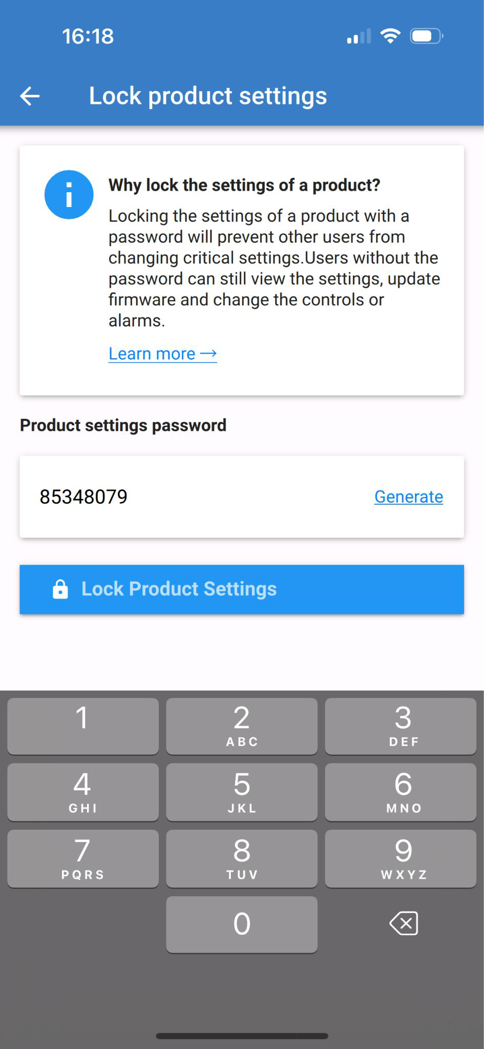

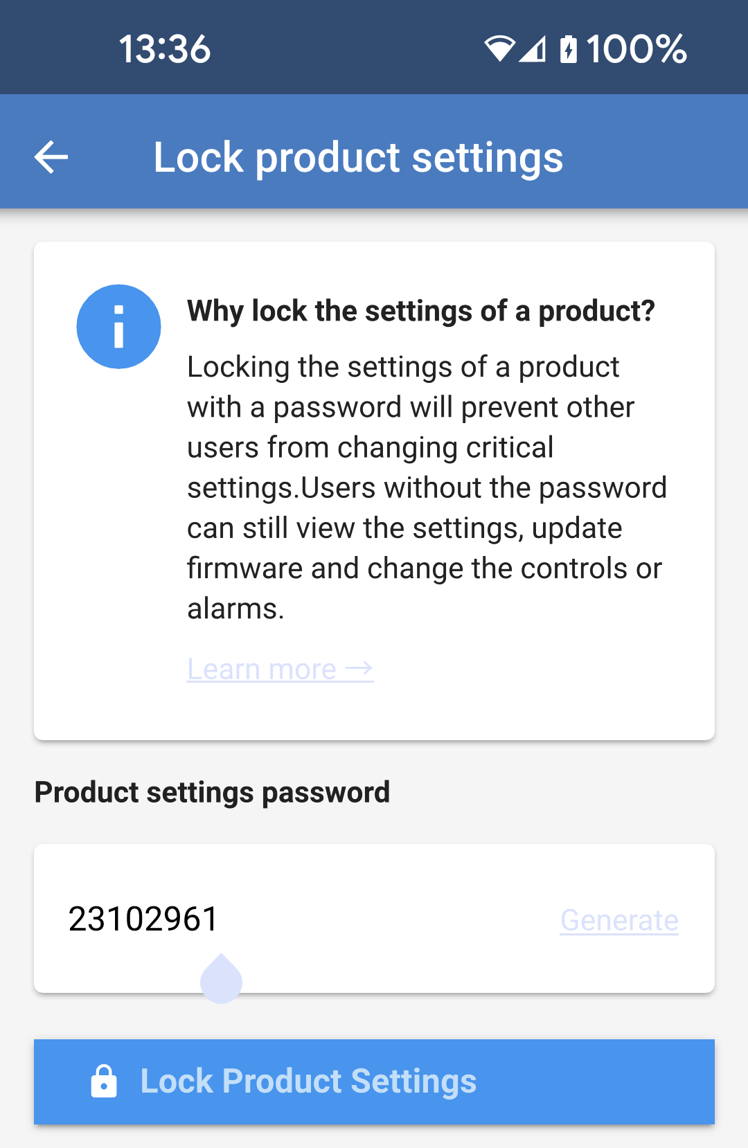

Scegliere una password di blocco delle impostazioni.
  • Digitare una password di almeno 8 numeri.
Toccando il pulsante "Genera", verrà creata una password casuale.
Suggerimento
Toccare e tenere premuta la password se si desidera copiarla per utilizzarla su altri prodotti del sistema.
Nota
Non utilizzare la stessa password per impianti diversi.

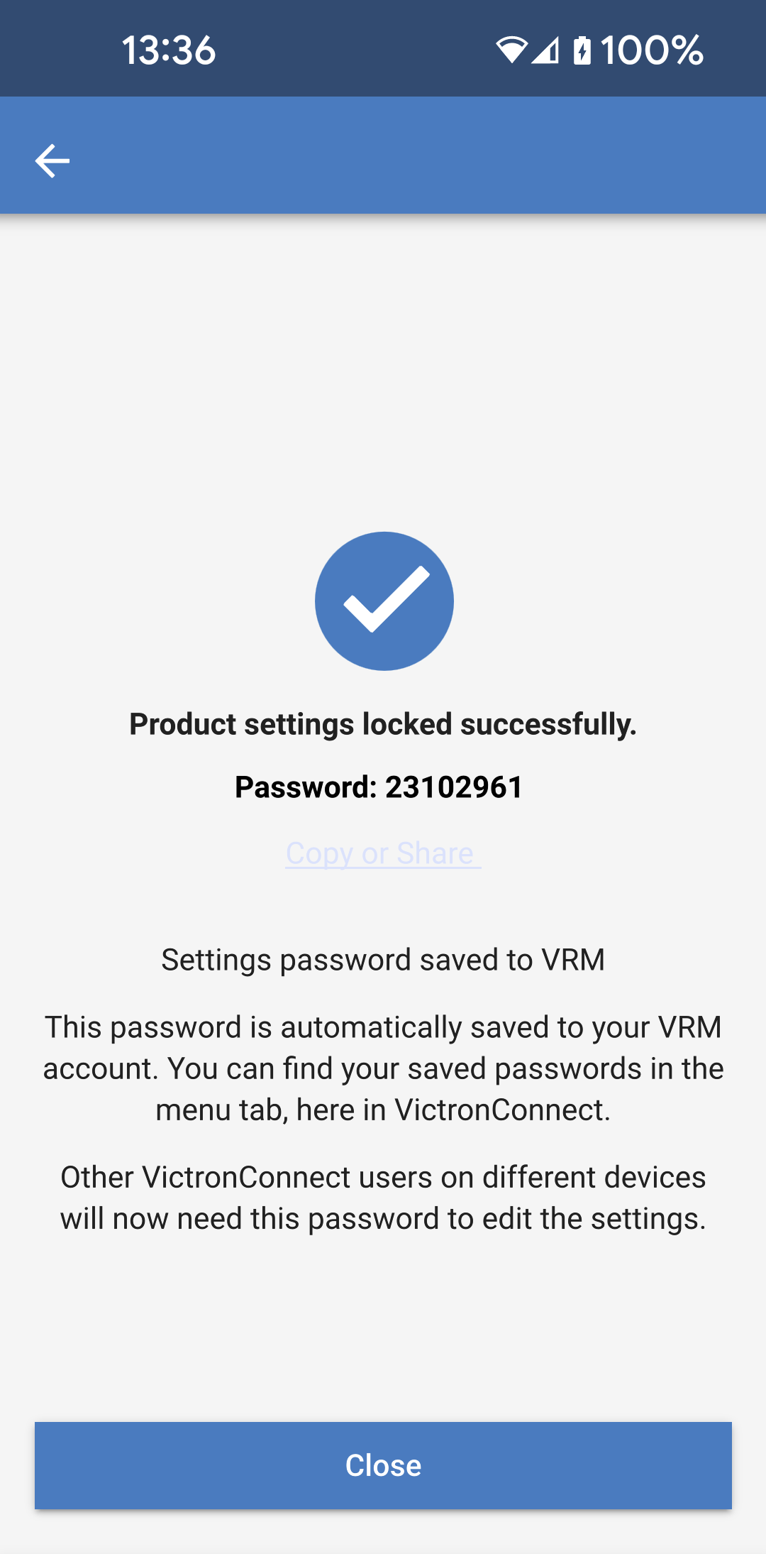

La password viene memorizzata automaticamente sul telefono e nell'account utente VRM, quindi non è necessario preoccuparsi per la perdita del telefono o del tablet.

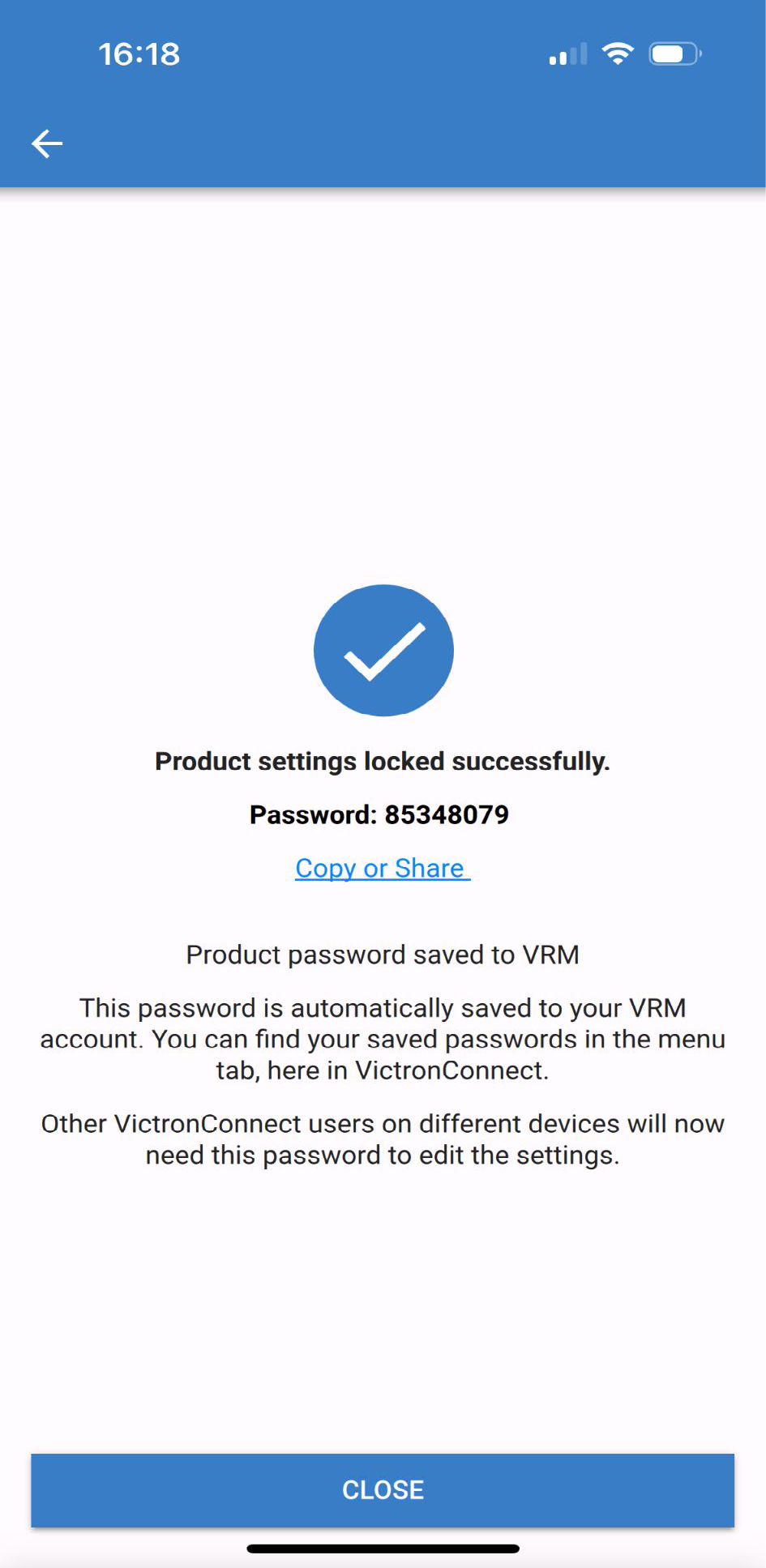

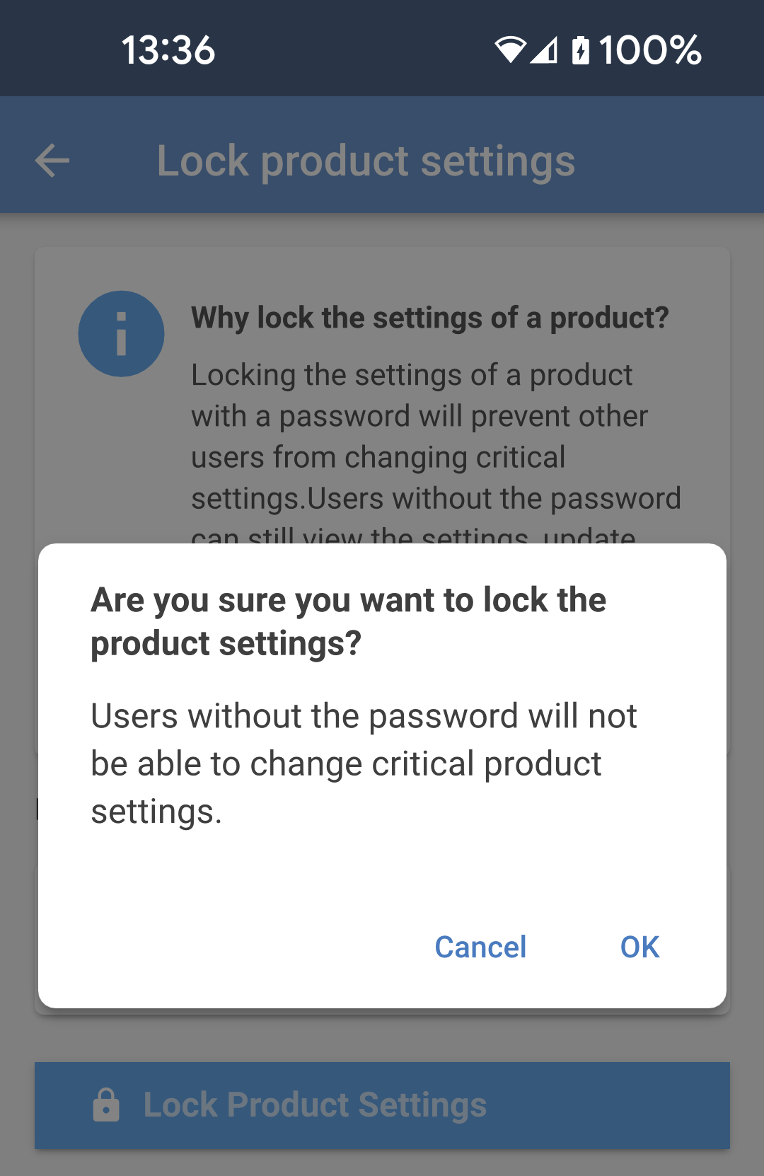

  • Toccare il pulsante Blocca impostazioni prodotto per procedere.
  • Scegliere OK nella finestra a comparsa di conferma.
Il blocco del prodotto è stato applicato.
Viene visualizzata la password per poterla annotare.
  • Toccare "Copia o condividi" appena sotto la password per, ad esempio, inviarla via e-mail a qualcuno.
  • Il pulsante Chiudi riporta alla pagina delle informazioni sul prodotto.

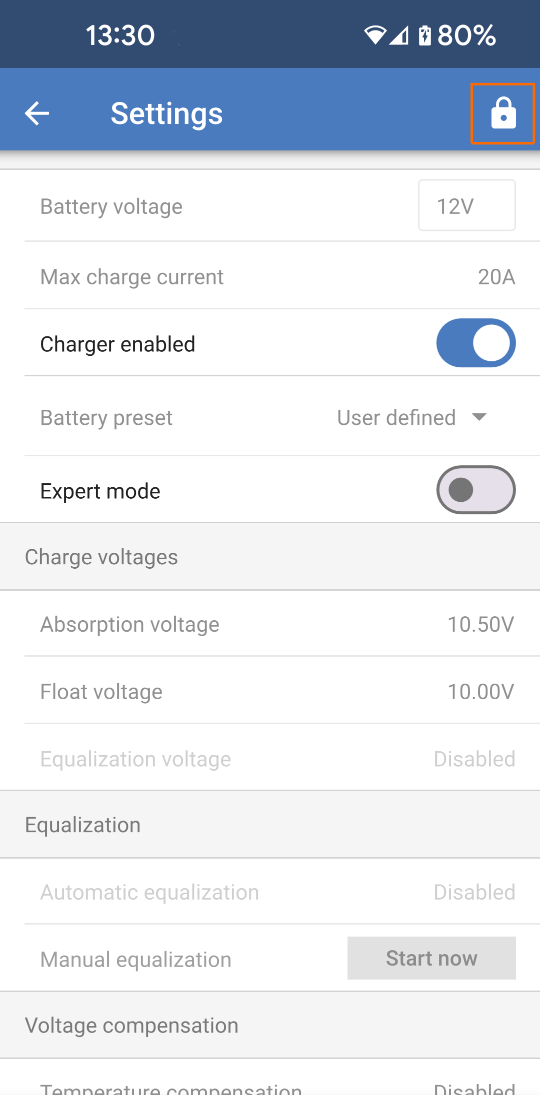

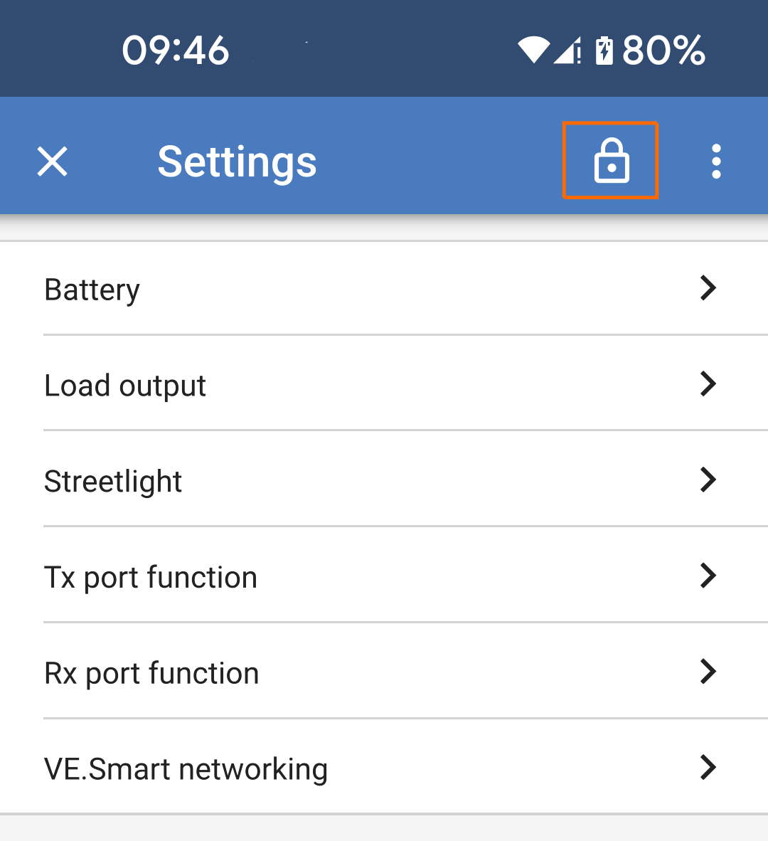

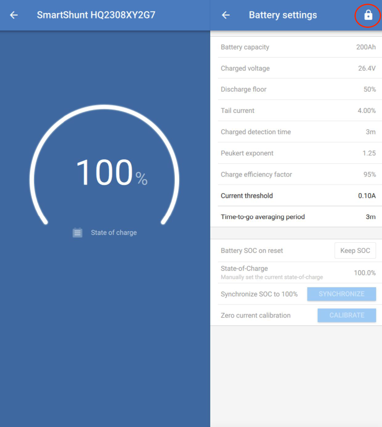

L'icona di un lucchetto in alto a destra di qualsiasi pagina delle impostazioni indica che alcune impostazioni sono bloccate e non possono essere modificate.
Le impostazioni in grigio sono bloccate e non possono essere modificate.
Passo 1 - Accedere alla funzione di blocco
  • Accedere alla scheda "Informazioni sul prodotto" del prodotto Victron
  • Cliccare su "Aggiungi blocco" per iniziare a impostare il blocco delle impostazioni prodotto.
Passo 2 - Scegliere la password
Quando si clicca su "Genera", VictronConnect suggerisce una password casuale. In alternativa, è possibile inserire il proprio codice.
Suggerimenti:
  • Utilizzando il pulsante copia, è possibile copiare la password e utilizzarla in altri prodotti Victron dello stesso sistema che si desiderano bloccare con la stessa password.
  • Non utilizzare la stessa password per tutti gli impianti.
  • La password viene memorizzata automaticamente sul telefono e nell'account utente VRM, quindi non è necessario preoccuparsi per la perdita del telefono o del tablet.
Passo 3 - Schermata di conferma
  • Le impostazioni del prodotto ora sono bloccate per gli altri utenti
  • Cliccando su "Chiudi" si torna al prodotto.
Passo 4 - Vedere il menu delle impostazioni
  • Ora che le impostazioni del prodotto sono bloccate, nell'angolo in alto a destra della schermata impostazioni del prodotto viene visualizzata un'icona a forma di lucchetto.
  • Premere sull'icona del lucchetto per inserire la password e sbloccare le impostazioni. Per ulteriori informazioni, vedere la sezione successiva.
  • Le impostazioni non sono modificabili finché le impostazioni del prodotto sono bloccate.
  • Alcune impostazioni rimarranno modificabili dall'utente. Ciò vale per le impostazioni per lo più innocue e/o relative alle preferenze dell'utente.

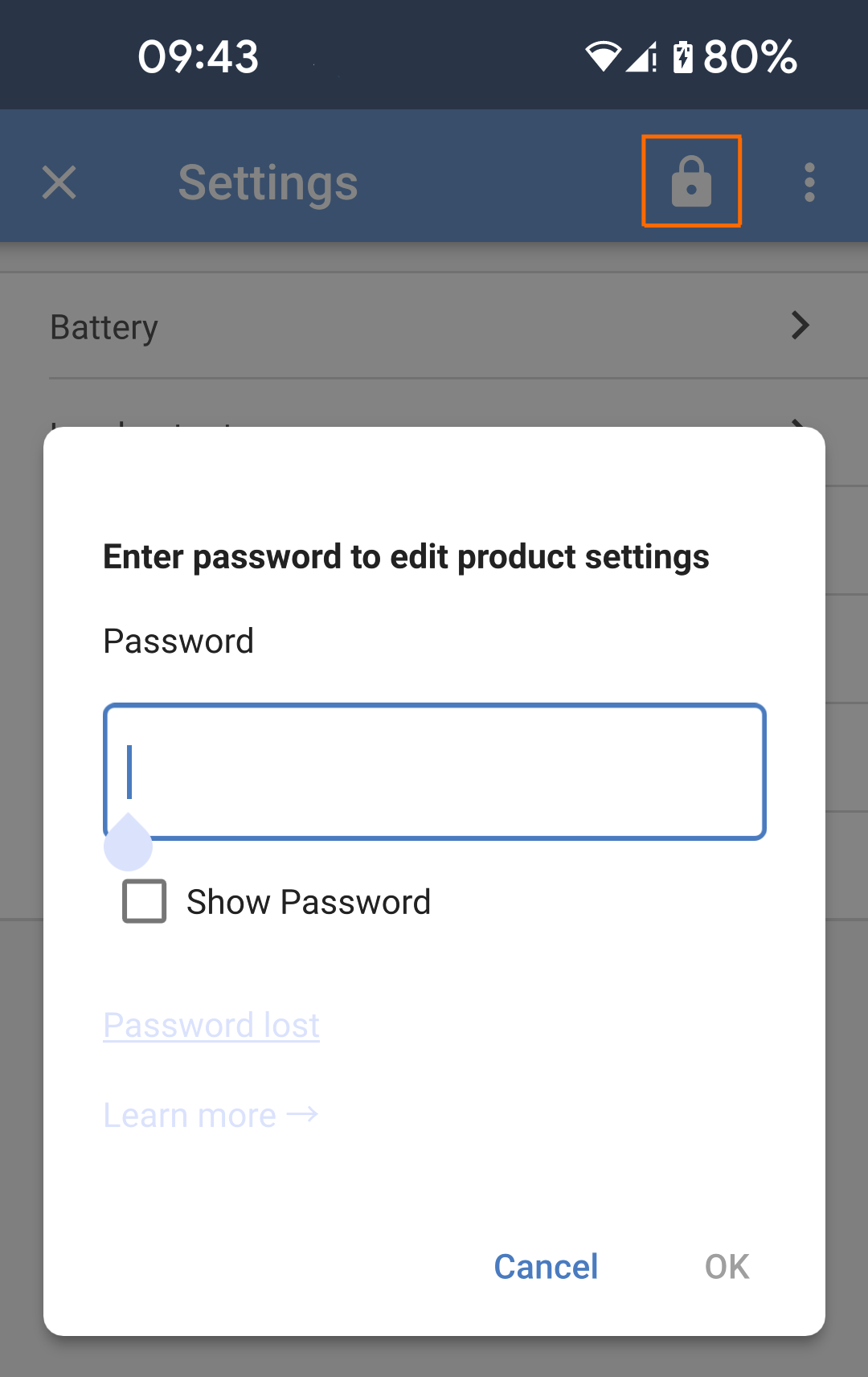

12.4.3. Come sbloccare

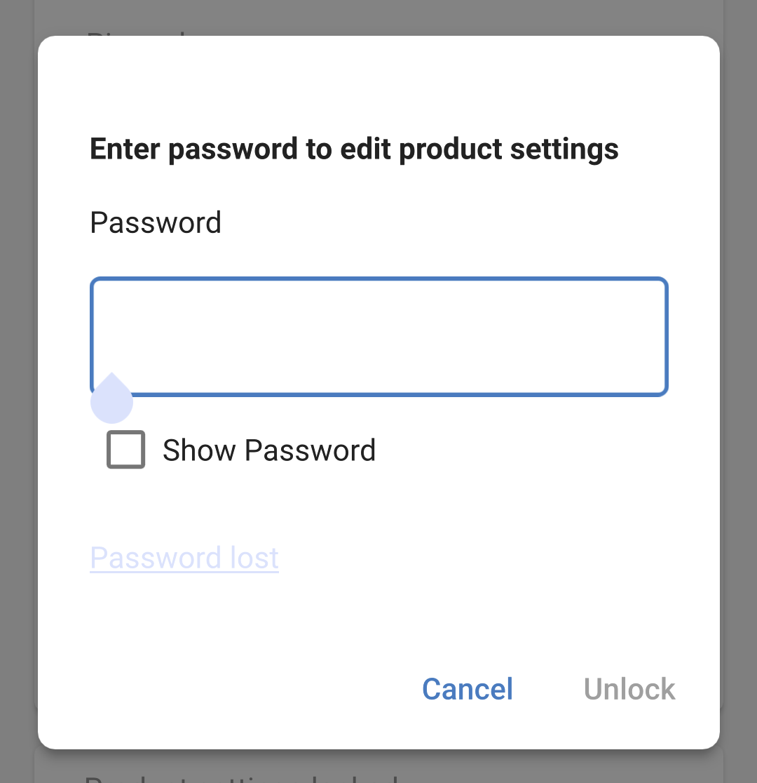

È possibile accedere alle impostazioni dei prodotti utilizzando la password specifica.
Una volta inserita in VictronConnect, la password viene memorizzata sul telefono e nel VRM e non deve essere reinserita su nessun dispositivo collegato all'account VRM. Il prodotto rimane bloccato per gli utenti che cercano di apportare modifiche da altri dispositivi.
Quando si tenta di accedere a tutte le impostazioni di un prodotto bloccato, nelle pagine delle impostazioni appare un'icona di blocco in alto a destra.
  • Toccare l'icona del lucchetto.
  • Digitare la password nella casella a comparsa.

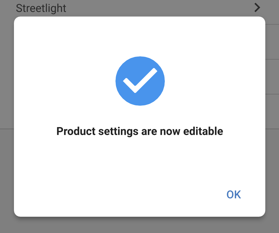

Un messaggio a comparsa confermerà che le impostazioni possono essere modificate.
  • Toccare su OK per procedere.
Nota
Sebbene sia stato concesso l'accesso per modificare le impostazioni del prodotto collegato, il blocco delle impostazioni è ancora attivo.

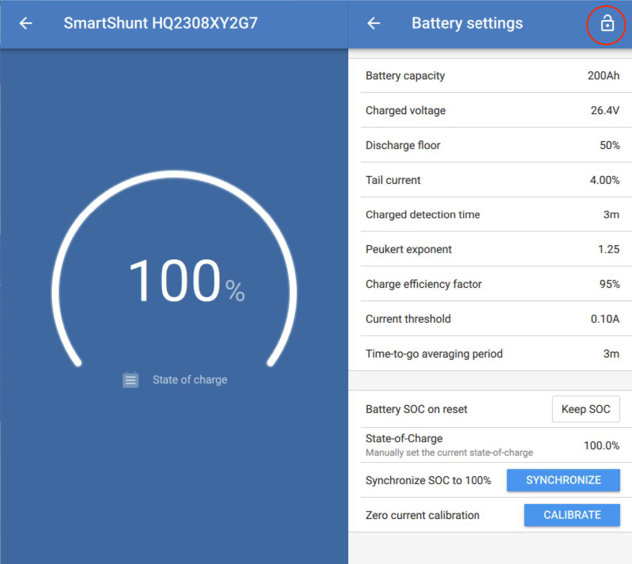

L'icona del lucchetto è ora sbloccata, a indicare che le impostazioni possono essere modificate.

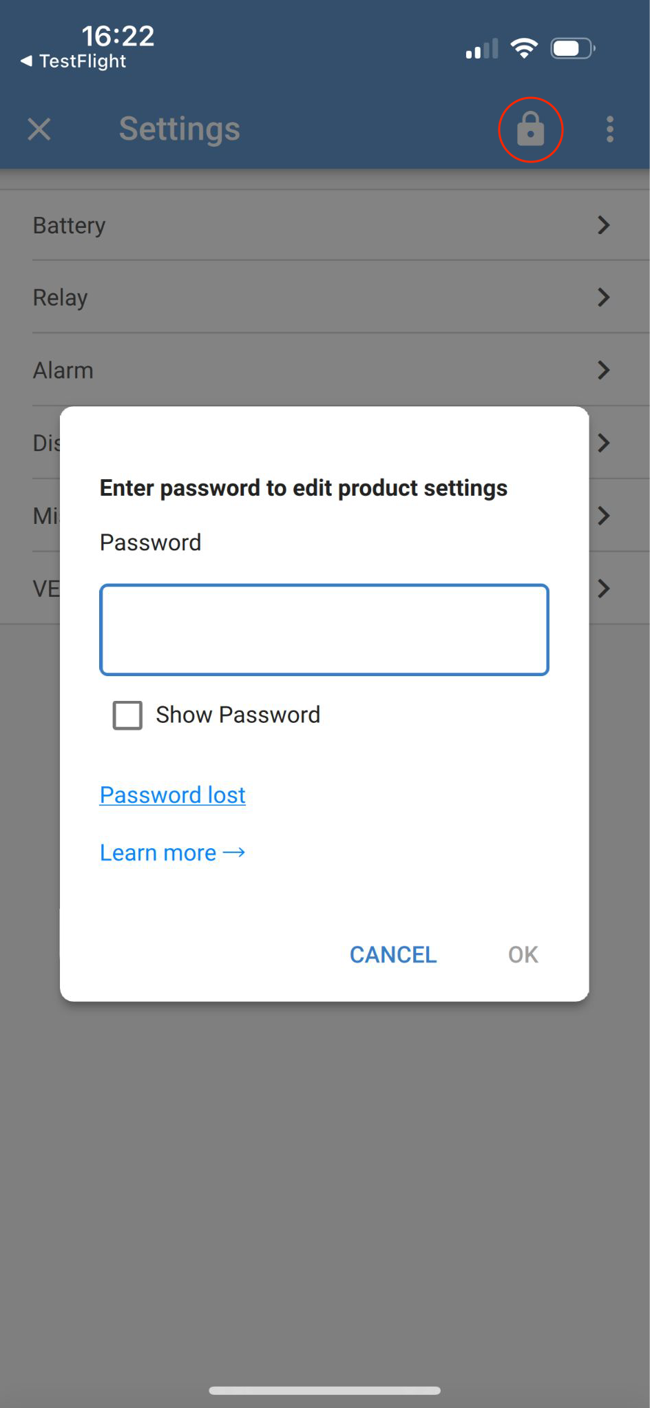

Passo 1 - Ottenere l'accesso
  • Quando ci si collega a un prodotto bloccato, in alto a destra appare l'icona del lucchetto. Cliccare sull'icona per sbloccare.
  • Inserire la password a 8 cifre per sbloccare le impostazioni.
  • Cliccando sul link "Password persa" si avvia la procedura per perdita della password. Per prima cosa, VictronConnect chiede all'utente di contattare l'installatore. Cliccando ulteriormente, l'utente può eliminare la password inserendo il codice PUK o collegandosi tramite un cavo VE.Direct.
  • Il link “Saperne di più” apre tale sezione del manuale di VictronConnect.
Passo 2 - Accesso consentito
  • L'icona del lucchetto è ora aperta e indica che le impostazioni possono essere modificate.

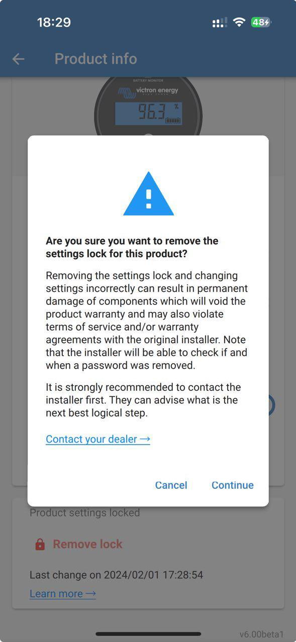

12.4.4. Come eliminare il blocco delle impostazioni
Se non è più necessario, il blocco delle impostazioni del prodotto può essere eliminato dall'installatore o dall’utente finale, seguendo la procedura per perdita della password.
La password può essere eliminata utilizzando il codice PUK del prodotto o tramite un cavo VE.Direct.
Il blocco delle impostazioni può essere eliminato nella pagina delle informazioni sul prodotto.
  • Toccare "Elimina blocco".

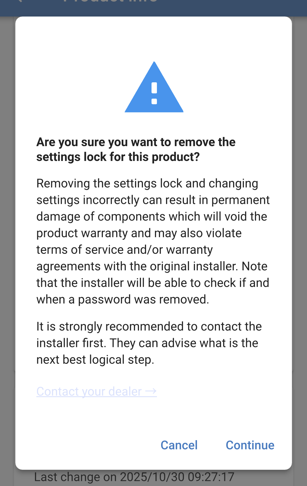

Appare un messaggio di avviso che dettaglia i motivi per non rimuovere il blocco delle impostazioni e il consiglio di contattare prima l'installatore.
Nella parte inferiore della finestra a comparsa è presente un link che fornisce i passaggi per contattare l'installatore.
  • Toccare "Continua" per procedere.
  • Digitare la password nel riquadro a comparsa e toccare "Sblocca".
Suggerimento
È possibile utilizzare il link "Password persa" per seguire la procedura di sblocco tramite cavo VE.Direct o PUK.

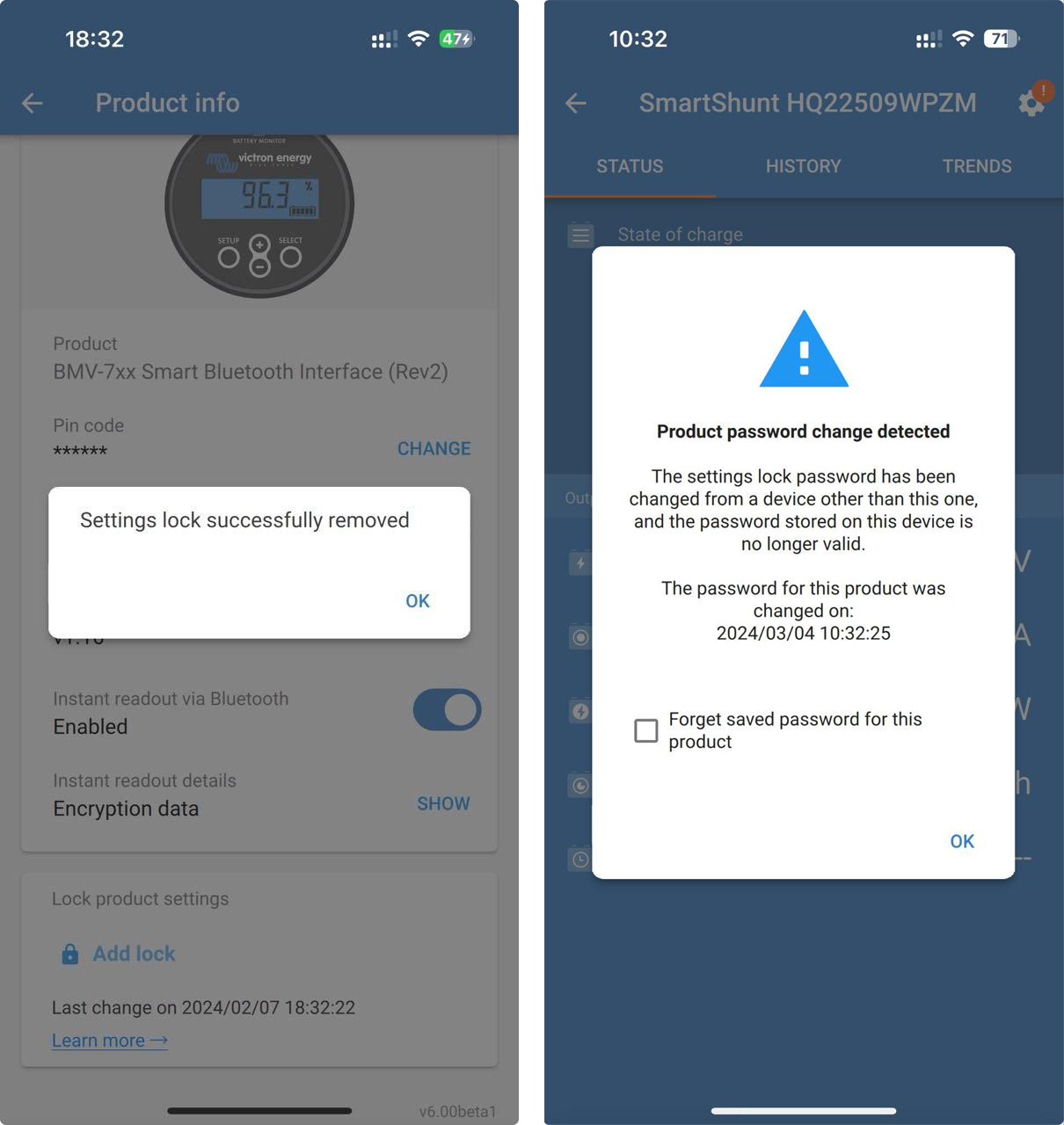

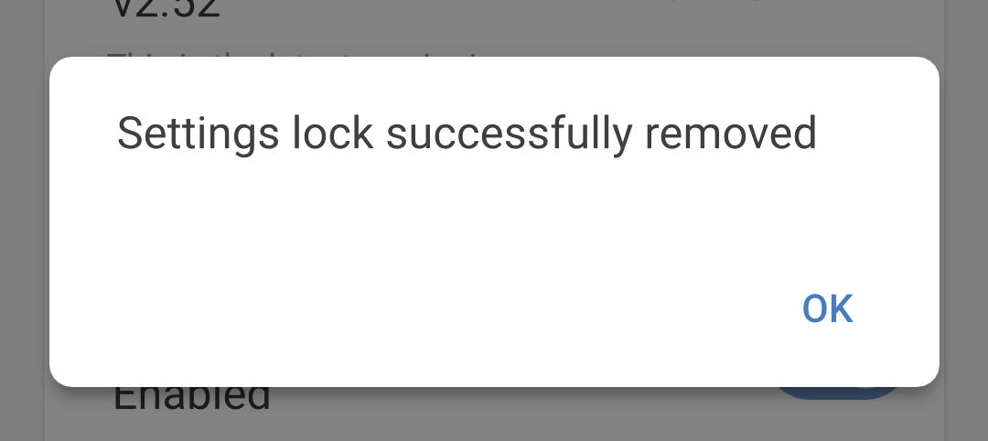

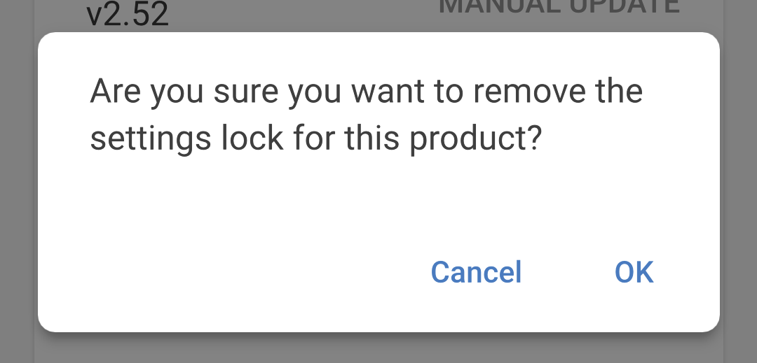

  • Selezionare "OK" nella successiva finestra di conferma a comparsa.
Il blocco delle impostazioni è stato eliminato.
  • Selezionare "OK" nella casella a comparsa.
La prossima volta che l'installatore si ricollegherà al prodotto, riceverà una notifica per informarlo che lo stato di blocco del prodotto è stato modificato.
La finestra a comparsa avverte l'installatore che lo stato di blocco delle impostazioni è stato modificato e mostra anche un timestamp.
  • Spuntare la casella di controllo per dimenticare la password salvata per questo prodotto.
  • Toccare "OK" per cancellare la finestra a comparsa di avviso.

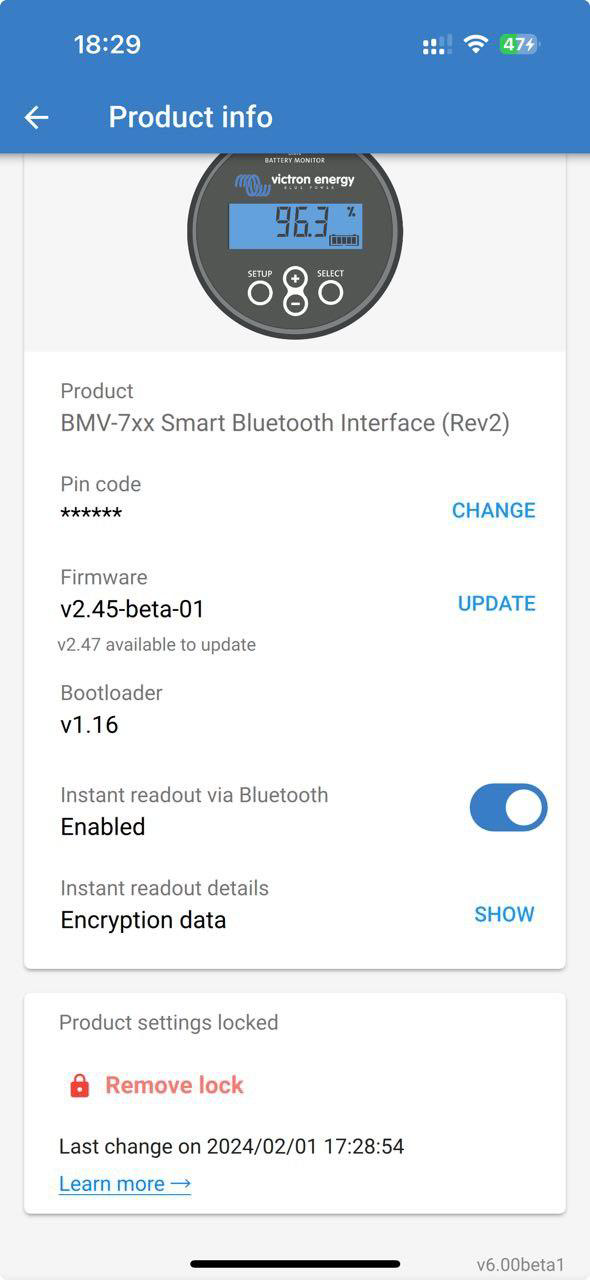

Passo 1 - Entrare nella pagina delle informazioni sul prodotto
  • Eliminare il blocco delle impostazioni del prodotto cliccando su "Elimina blocco" in fondo alla pagina.
Passo 2 - Accusare la ricezione dell'avviso
  • Per prima cosa, l’utente vede un avviso che spiega perché dovrebbe contattare l'installatore del sistema e non eliminare il blocco.
  • L'avviso indica anche che l’installatore rileverà l’avvenuta eliminazione del blocco, come nel caso della rimozione di un sigillo antimanomissione.
  • I dettagli di contatto del proprio rivenditore si possono trovare inserendo il numero di serie del prodotto nelle pagine web di Assistenza Victron e cliccando sul link "Contattare rivenditore".
  • Cliccare su "Continua" per continuare il processo di eliminazione del blocco.

Passo 4 - Conferma
  • Il blocco è stato eliminato.
  • L'ora e la data di eliminazione del blocco sono memorizzate e visibili all'utente.
  • Quando si ricollega per la prima volta, l'installatore riceve un avviso.

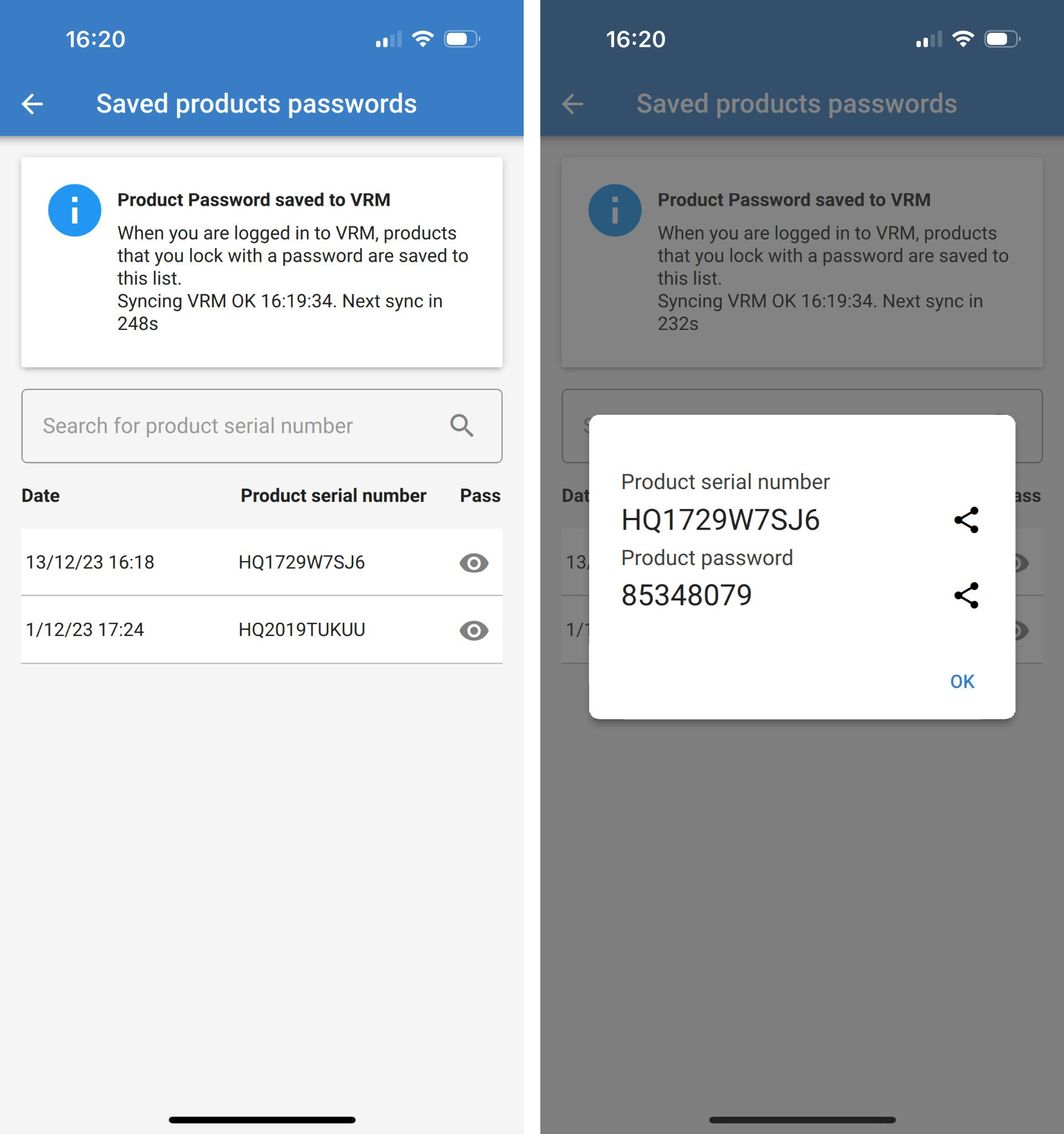

12.4.5. Gestore di password integrato
Nel menu principale di VictronConnectn è presente una nuova voce: “Password prodotto salvate”,
che mostra tutte le combinazioni di numero di serie e password memorizzate sul telefono.
Quando VictronConnect è collegato al VRM, si esegue automaticamente il backup di tali dati nell'account utente VRM e si sincronizza con gli altri telefoni o tablet, se collegati allo stesso account utente VRM.
Non è presente la connessione a Internet durante la configurazione di un sistema? Nessun problema: VictronConnect memorizza automaticamente i dati in background e controlla regolarmente se viene stabilita una connessione. Lo stato di sincronizzazione viene visualizzato nella parte superiore della pagina.
Visualizzare o cercare tutte le password salvate per il proprio account VRM in un unico elenco.
Visualizzare e copiare facilmente la password del prodotto per inviarla a colleghi o utenti finali. Visibile solo quando si accede all'account VRM di installazione.
