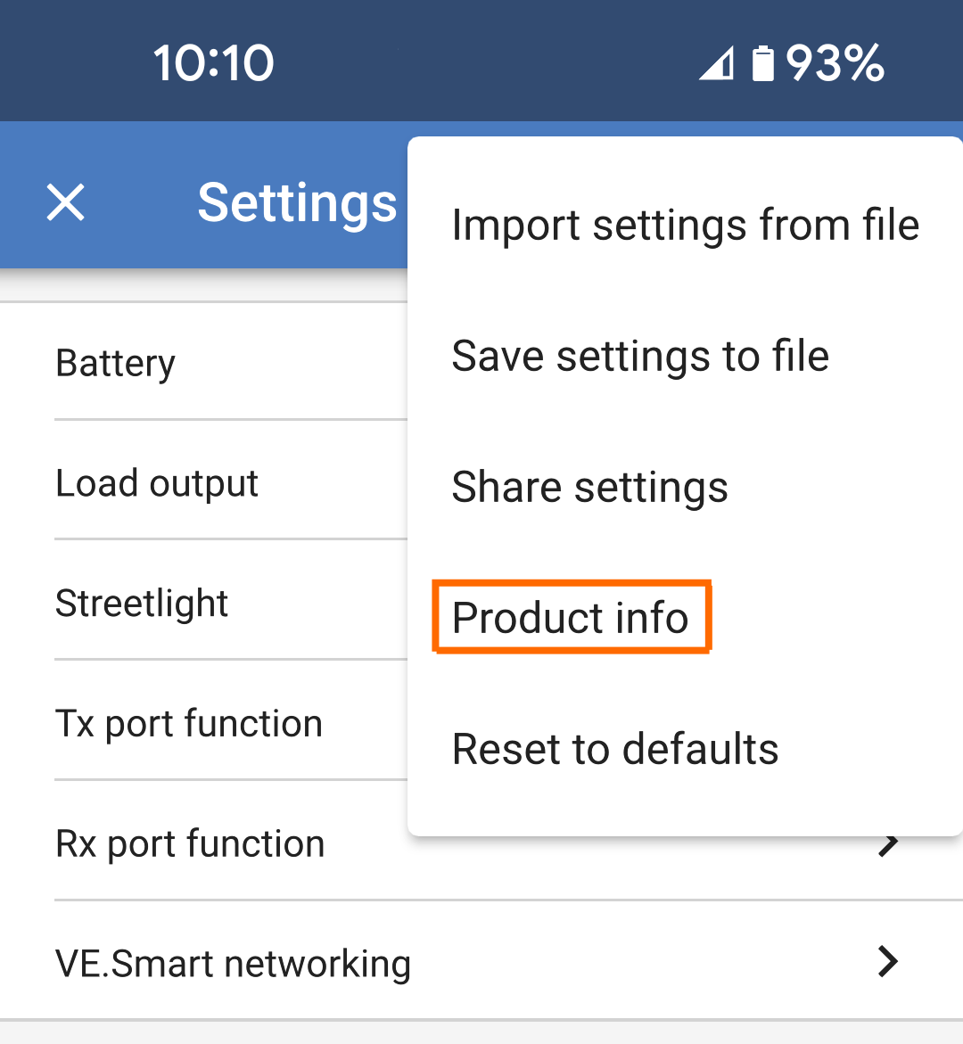

Ora entrare nella pagina delle informazioni sul prodotto:
NotaIn questo esempio il firmware è aggiornato. Se il firmware non è ancora aggiornato, è possibile che appaia il pulsante UPDATE. |
