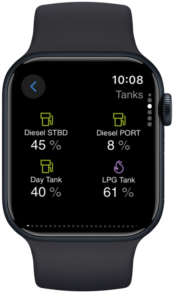

  • Niveles de depósitos: Monitorización de combustible, agua, GLP

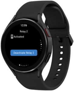

  • Conmutación relé: Accionamiento de los relés

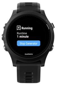

  • Control del generador: Arranque/parada del generador
