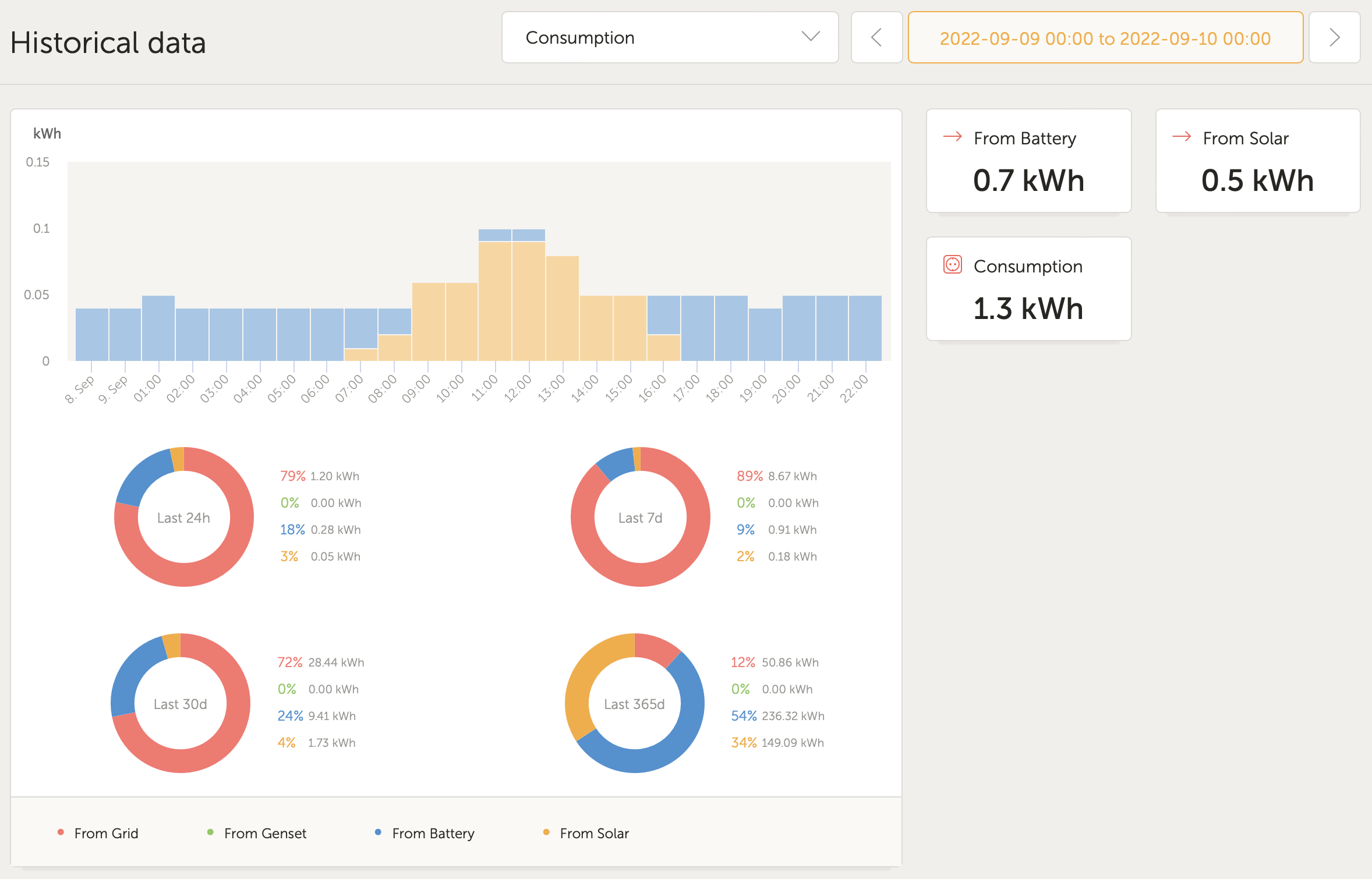

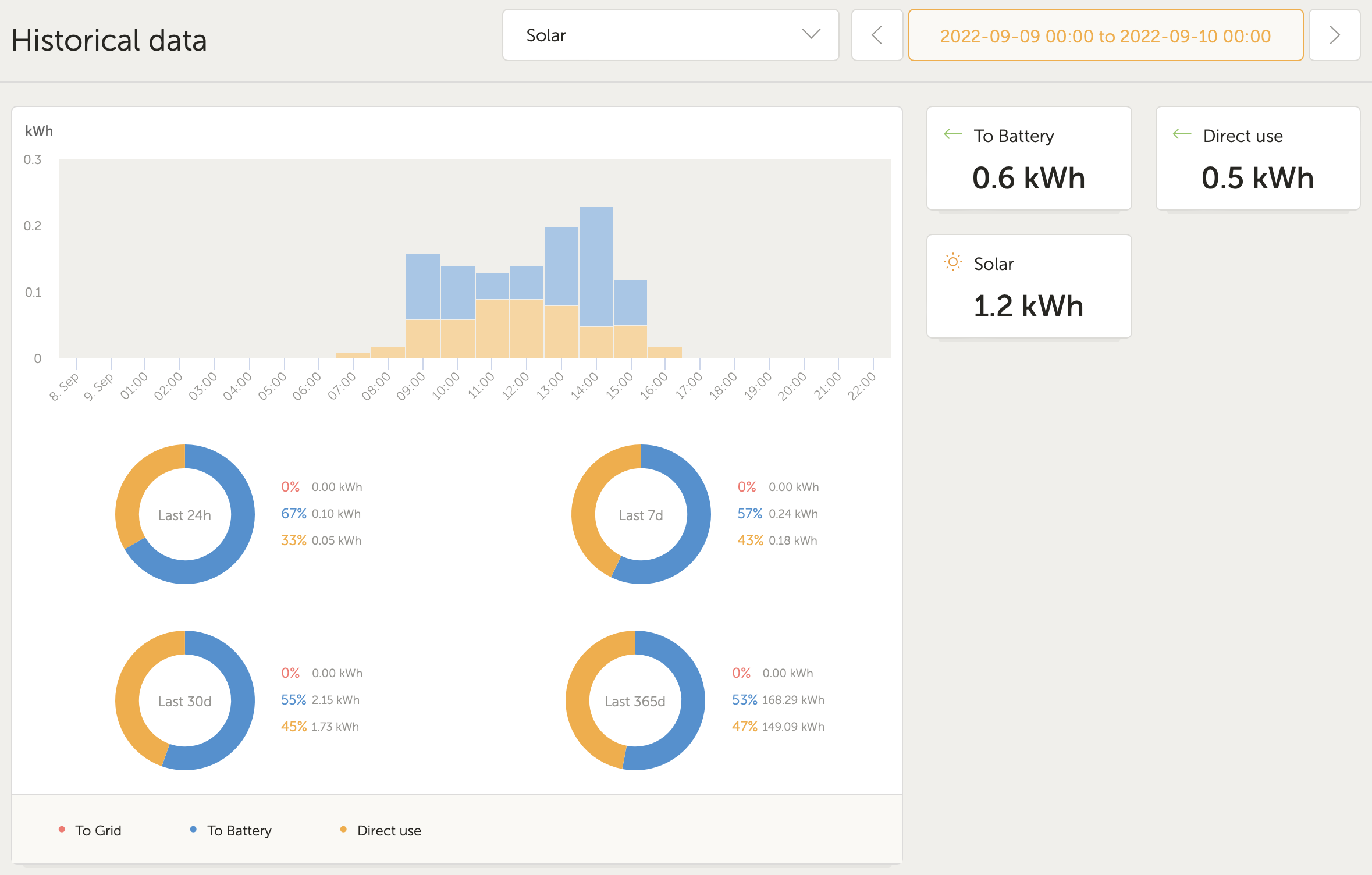

17.3. ¿Cuáles son los requisitos de la pestaña Rendimiento solar y consumo?
Estas son las pestañas de Rendimiento solar y de Consumo del Portal VRM:
  • Solar:
  • Consumo:
Estos gráficos emplean información calculada por el dispositivo GX, en función de los valores del contador leídos por los dispositivos conectados.

Tenga en cuenta que los datos usados en estos gráficos también se pueden descargar. Véase la pestaña Avanzada de VRM y el icono de descarga de la esquina superior derecha.

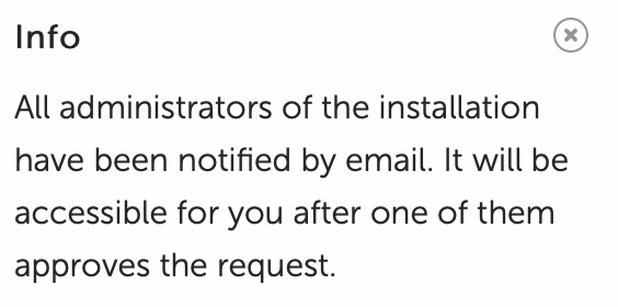

17.17. Al intentar añadir una nueva instalación aparece un mensaje emergente diciendo que se ha informado por correo electrónico a todos los administradores de la instalación ¿por qué?
Hay dos posibles razones por las que esto aparece:
  1. Usted ha adquirido una instalación de segunda mano con el dispositivo GX mientras que el sistema (y con él la identificación del Portal VRM del dispositivo GX) sigue registrado a nombre del propietario anterior.
  2. El instalador profesional que instaló su sistema solo le ha registrado como usuario sin derechos de administrador.
La solución más sencilla es ponerse en contacto con el punto de compra y pedirles que aprueben la solicitud de su correo electrónico. Este correo electrónico se envía de forma automática.
Si no le responden ellos directamente, y quiere cambiar el administrador del sitio VRM, tendrá que ponerse en contacto con el vendedor al que se le compró el artículo.
Envíe un correo electrónico o llame al vendedor y presente una “Solicitud de cambio de administrador en VRM de Victron”, junto con la identificación del Portal VRM y la prueba de compra o de titularidad del dispositivo.
Si la cadena de instalador, vendedor, distribuidor ya no está disponible o no se conoce tendrá que abrir un ticket de asistencia aquí: https://professional.victronenergy.com/support/
