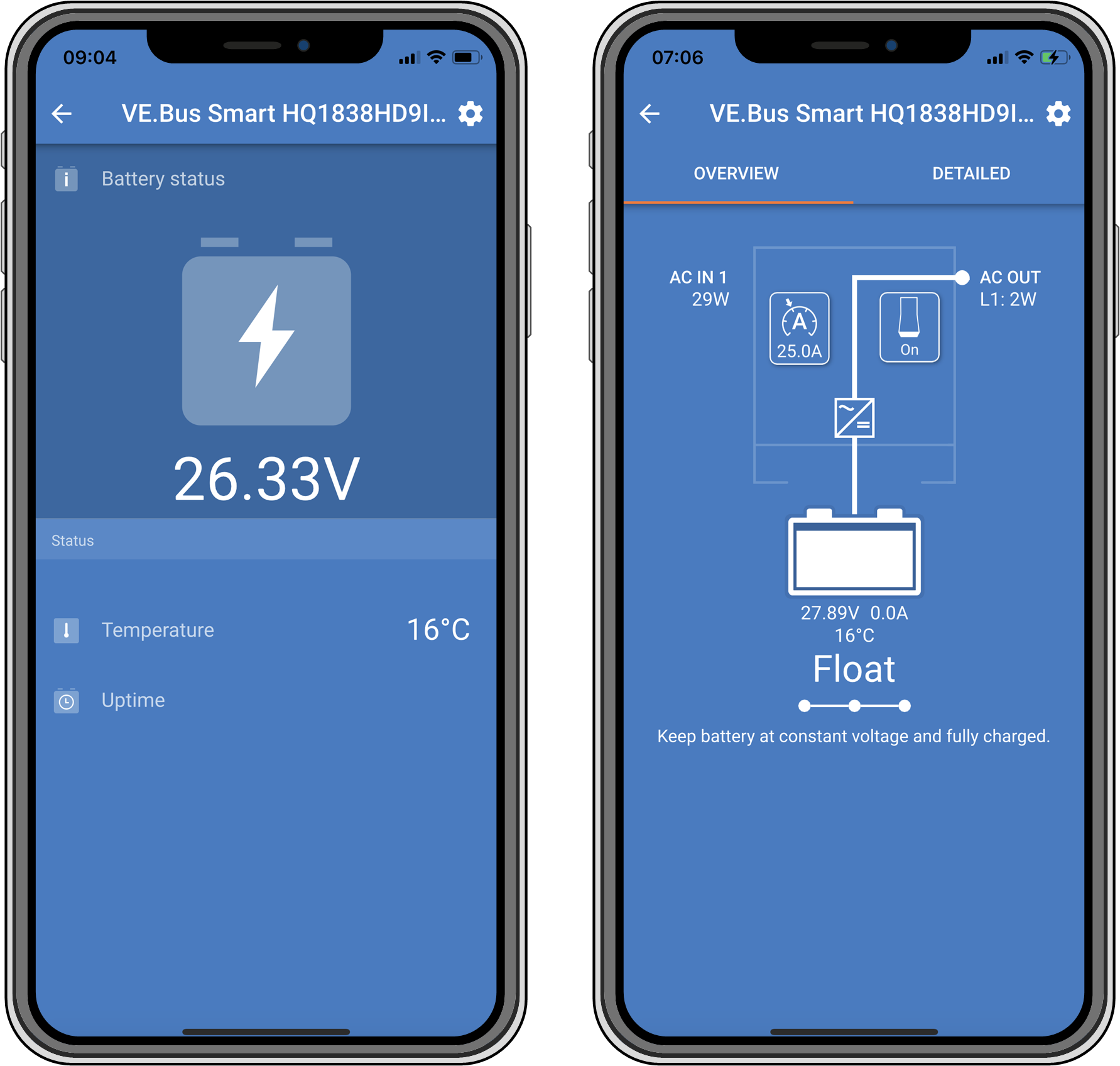

Când dongle-ul este conectat la un invertor/încărcător și invertorul/încărcătorul a fost pornit prin intermediul comutatorului său principal de alimentare, durează puțin timp până când dongle-ul detectează invertorul/încărcătorul. Acesta este inclus inițial în lista de dispozitive VictronConnect ca un dongle VE.Bus Smart. După ce detectarea este completă, acesta va fi inclus ca un invertor/încărcător. Rețineți că ar putea fi necesară reîmprospătarea listei de dispozitive înainte ca dongle-ul să fie inclus ca invertor/încărcător.
Când dongle-ul nu este conectat la un invertor/încărcător, acesta este inclus ca un dongle VE.Bus Smart. Dongle-ul poate fi utilizat fără a fi conectat la un invertor/încărcător. În acest scenariu, funcționează ca senzor de tensiune și temperatură și poate fi utilizat pentru monitorizarea bateriei în VE.Smart Networking.
Ecrane VictronConnect fără și cu invertor/încărcător conectat.

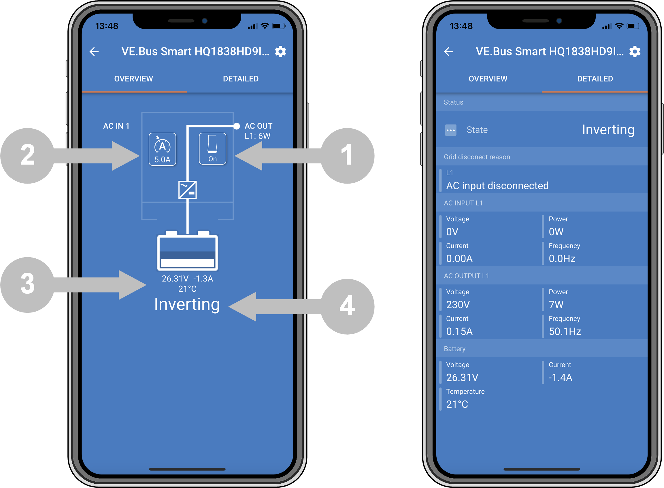

3.2. Control și monitorizare invertor/încărcător
Dongle-ul poate controla și monitoriza invertorul/încărcătorul prin aplicația VictronConnect.
Pagina „prezentare generală” conține următoarele:
Invertorul/încărcătorul poate fi pornit, oprit sau setat în modul numai încărcător prin intermediul simbolului comutatorului, astfel cum este indicat în imaginea de mai jos.
Limita de intrare CA a invertorului/încărcătorul poate fi ajustată prin simbolul cadran, astfel cum este indicat în imaginea de mai jos.
Sunt afișate tensiunea bateriei, curentul și temperatura.
Este afișată starea dispozitivului.
Informații mai detaliate despre invertor/încărcător pot fi consultate pe pagina „detaliată”.
Ecranele de „prezentare generală” și „detaliată” a aplicației VictronConnect.

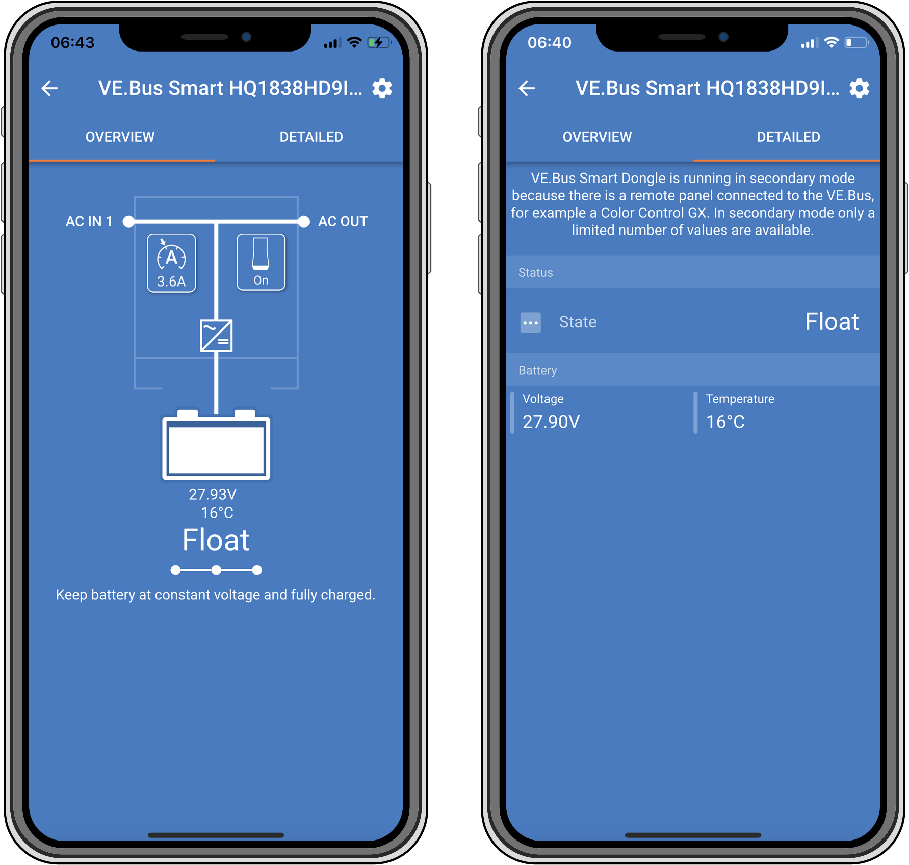

Un dispozitiv GX are prioritate față de dongle și ar trebui să poată mereu accesa toate datele. Când dongle-ul este alimentat sau după o actualizare a firmware-ului, dongle-ul va porni în modul de fundal. Porturile de comunicație VE.Bus vor fi monitorizate timp de 30 de secunde. Dacă nu este detectat niciun dispozitiv GX, dongle-ul va comuta în modul principal și toate datele acceptate vor fi disponibile. În timpul comutării modurilor, VictronConnect va indica temporar o stare VE.Bus „necunoscută”. Dongle-ul monitorizează continuu VE.Bus pentru activitatea dispozitivului GX. Acesta va comuta singur în modul de fundal imediat ce un dispozitiv GX este detectat sau va trece în modul primar atunci când un GX nu este detectat.
Dongle-ul monitorizează VE.Bus pentru a verifica dacă un dispozitiv GX trimite către invertor/încărcător date despre tensiunea și temperatura bateriei. Durează aproximativ 4 minute după pornire sau resetare înainte ca dongle-ul să decidă dacă transmite sau nu tensiunea și temperatura bateriei.
Datorită restricțiilor din protocolul de comunicare VE.Bus, doar un singur dispozitiv poate accesa datele invertorului/încărcătorul la un moment dat. Când vă conectați cu aplicația VictronConnect la dongle în timp ce un dispozitiv GX este conectat, sunt afișate doar temperatura și tensiunea bateriei și starea invertorului/încărcătorul, iar măsurătorile de tensiune, curent și putere CA lipsesc.
Ecrane VictronConnect atunci când dongle-ul este conectat la un dispozitiv GX.
