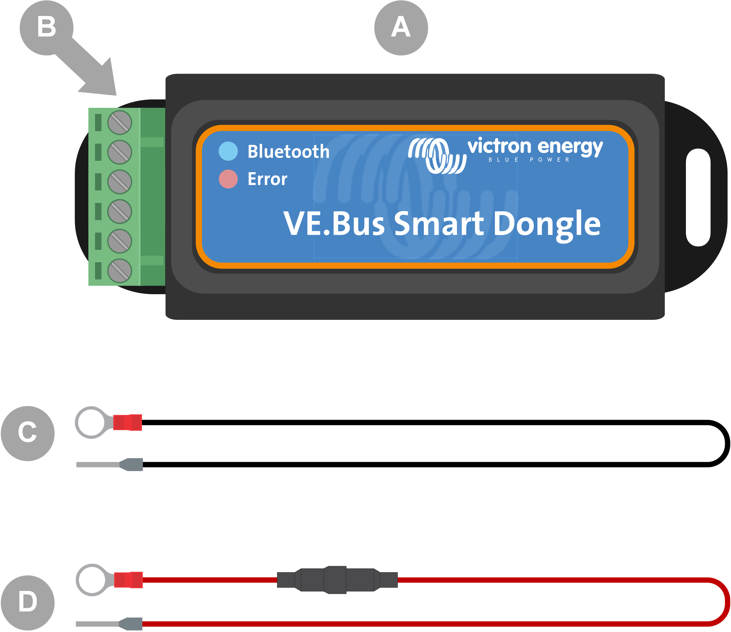

2.1. Ce este în cutie
Dongle VE.Bus Smart.
Bloc de borne detașabil cu borne cu șurub.
Cablu de conectare al bateriei negru (-) cu terminal cu ochi de 10 mm.
Cablu de conectare al bateriei roșu (+) cu terminal cu ochi de 10 mm și siguranță în linie.

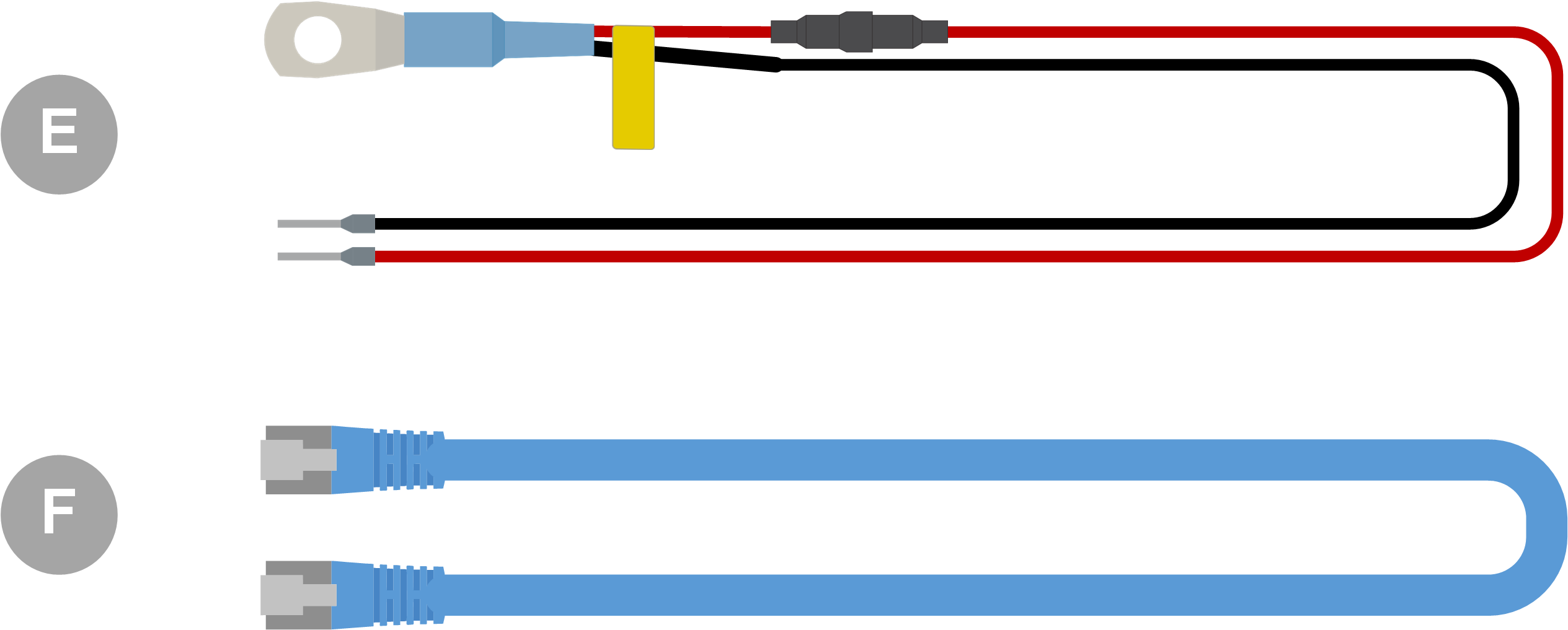

Ce nu conține cutia
Senzor de temperatură pentru BMV-712 Smart și BMV-702. Acest senzor de temperatură poate fi utilizat ca senzor extern de temperatură opțional. Rețineți că senzorul de temperatură este livrat cu eticheta „ATENȚIE: Numai BMV702!”. Această măsură de precauție poate fi ignorată la utilizarea cu dongle-ul VE.Bus Smart.
Cablu UTP RJ45. Acest cablu este necesar pentru a conecta dongle-ul VE.Bus Smart la invertor/încărcător sau invertor. Acest cablu trebuie achiziționat separat.

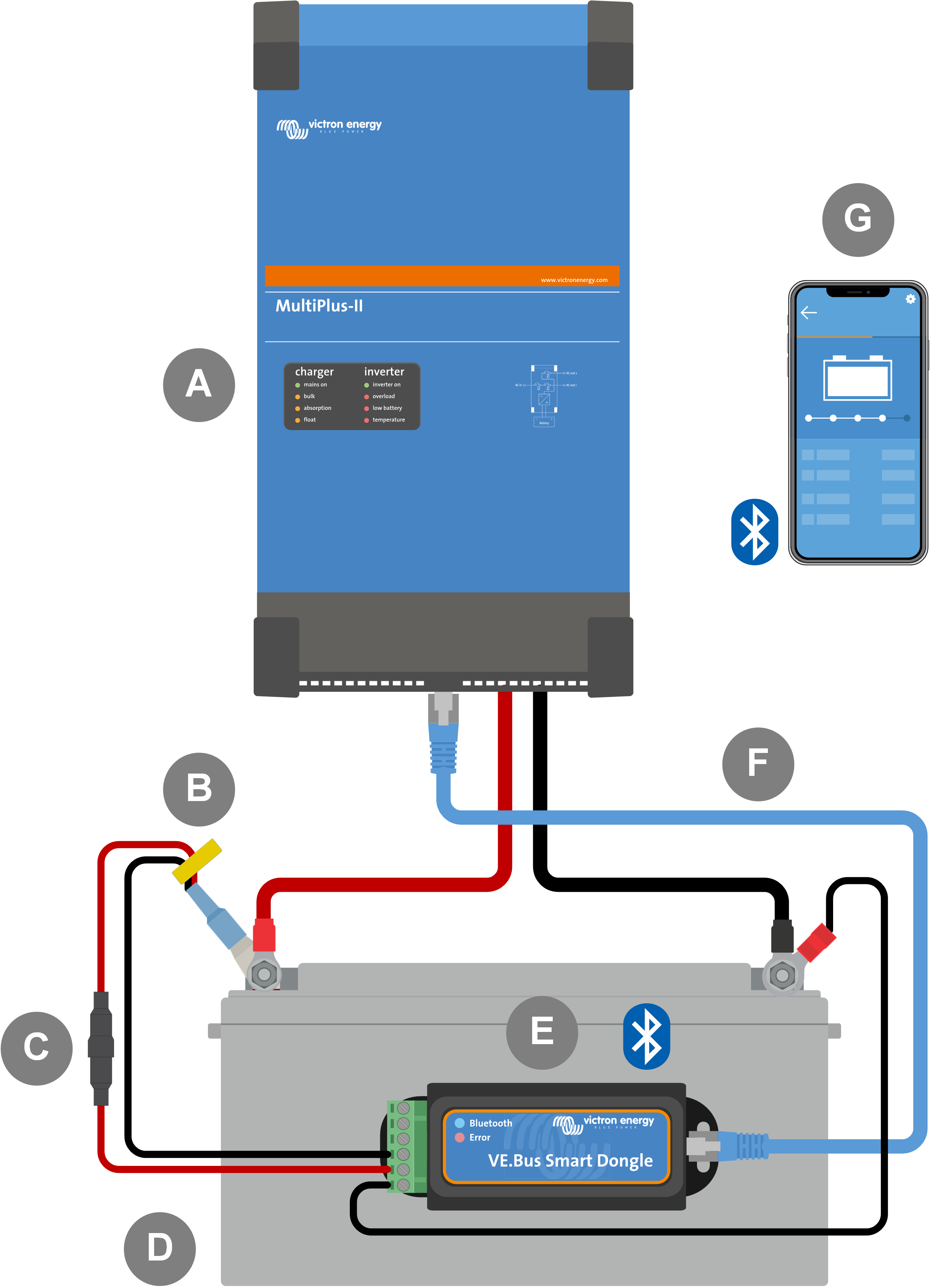

2.2. Instalare fără senzor extern de baterie
Aceasta este metoda de instalare implicită, prin care este utilizat senzorul de temperatură intern al dongle-ului.
Scoateți blocul de borne de conectare din dongle.
Conectați cablul roșu de alimentare la borna B+ a blocului de borne.
Conectați cablul negru de alimentare la borna B- a blocului de borne.
Conectați terminalul cu ochi al cablul negru de alimentare la borna negativă a bateriei.
Conectați terminalul cu ochi al cablul roșu de alimentare la borna pozitivă a bateriei.
Pentru detectarea temperaturii bateriei, montați dongle-ul deasupra sau pe partea laterală a bateriei, folosind suportul adeziv al dongle-ului. Dacă nu este necesară detectarea temperaturii bateriei, dongle-ul poate fi montat în apropierea bateriei folosind un suport adeziv sau șuruburi.
Conectați blocul de borne la dongle.
Conectați terminalul RJ45 al dongle-ului la terminalul RJ45 al invertorului/încărcătorul folosind un cablu RJ45 UTP.

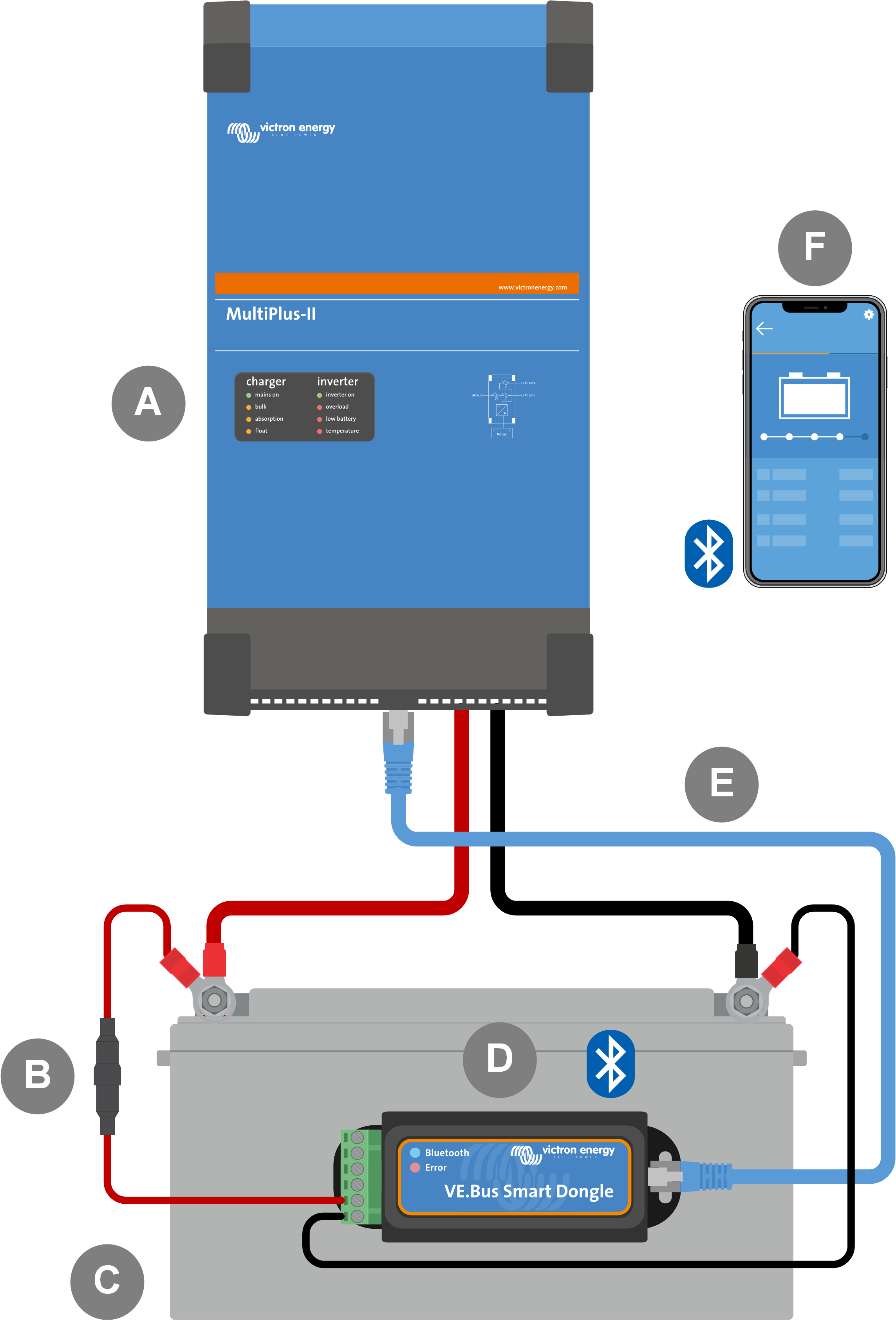

2.3. Instalare cu un senzor extern de baterie
Aceasta este o metodă de instalare opțională, prin care se folosește un senzor de temperatură extern în locul senzorului de temperatură intern al dongle-ului.
Această instalare necesită senzorul de temperatură pentru BMV-712 Smart și BMV-702. Rețineți că acest senzor de temperatură este un senzor de temperatură diferit față de cel inclus cu invertorul/încărcătorul. Acesta trebuie achiziționat separat.
Rețineți că firul roșu de alimentare inclus cu dongle-ul nu este utilizat în această instalație. Cablul roșu de alimentare va fi înlocuit cu cablul roșu al senzorului de temperatură.
Conectați cablul roșu al senzorului de temperatură la borna B+ a blocului de borne.
Conectați cablul negru al senzorului de temperatură la borna T- a blocului de borne.
Conectați terminalul cu ochi al senzorului de temperatură la borna pozitivă a bateriei.
Montați dongle-ul pe baterie folosind suportul adeziv al dongle-ului sau montați-l lângă baterie folosind șuruburi sau suportul adeziv.

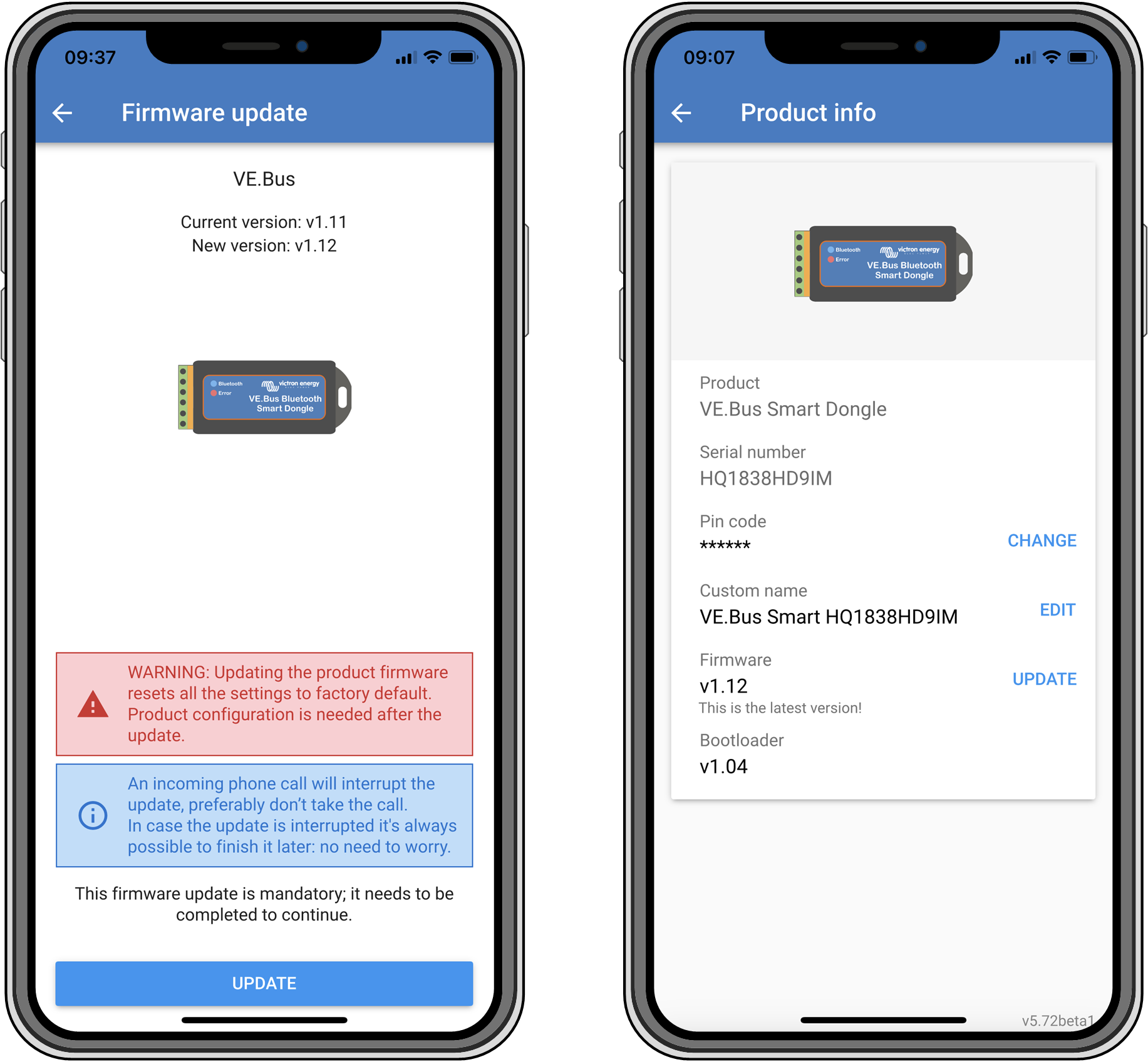

2.4. Actualizarea firmware
Înainte de a utiliza dongle-ul, asigurați-vă că firmware-ul acestuia, firmware-ul invertorului/încărcătorul și versiunea aplicației VictronConnect sunt toate actualizate.
Actualizați invertorul/încărcătorul la cea mai recentă versiune firmware. Rețineți că aceasta trebuie să fie minimum versiunea de firmware xxxx415 sau ulterioară (sau versiunea xxxx419 sau ulterioară pentru funcționalitate completă).
Asigurați-vă că utilizați cea mai recentă versiune a aplicației VictronConnect.
Actualizați versiunea de firmware a dongle-ului. Faceți acest lucru conectându-vă la acesta folosind aplicația VictronConnect. La prima conexiune, aplicația VictronConnect va indica probabil că firmware-ul trebuie actualizat. Pentru a actualiza dongle-ul, urmați instrucțiunile din aplicația VictronConnect.
Pentru a efectua o actualizare manuală a firmware-ului sau pentru a verifica dacă dongle-ul are cea mai recentă versiune firmware, accesați pagina de setări a produsului prin simbolul cu roată dințată
din colțul din dreapta sus și apoi faceți clic pe simbolul cu 3 puncte
din colțul din dreapta sus al paginii de setări și selectați „Informații despre produs”.
Ecrane actualizare firmware VictronConnect și informații despre produs.

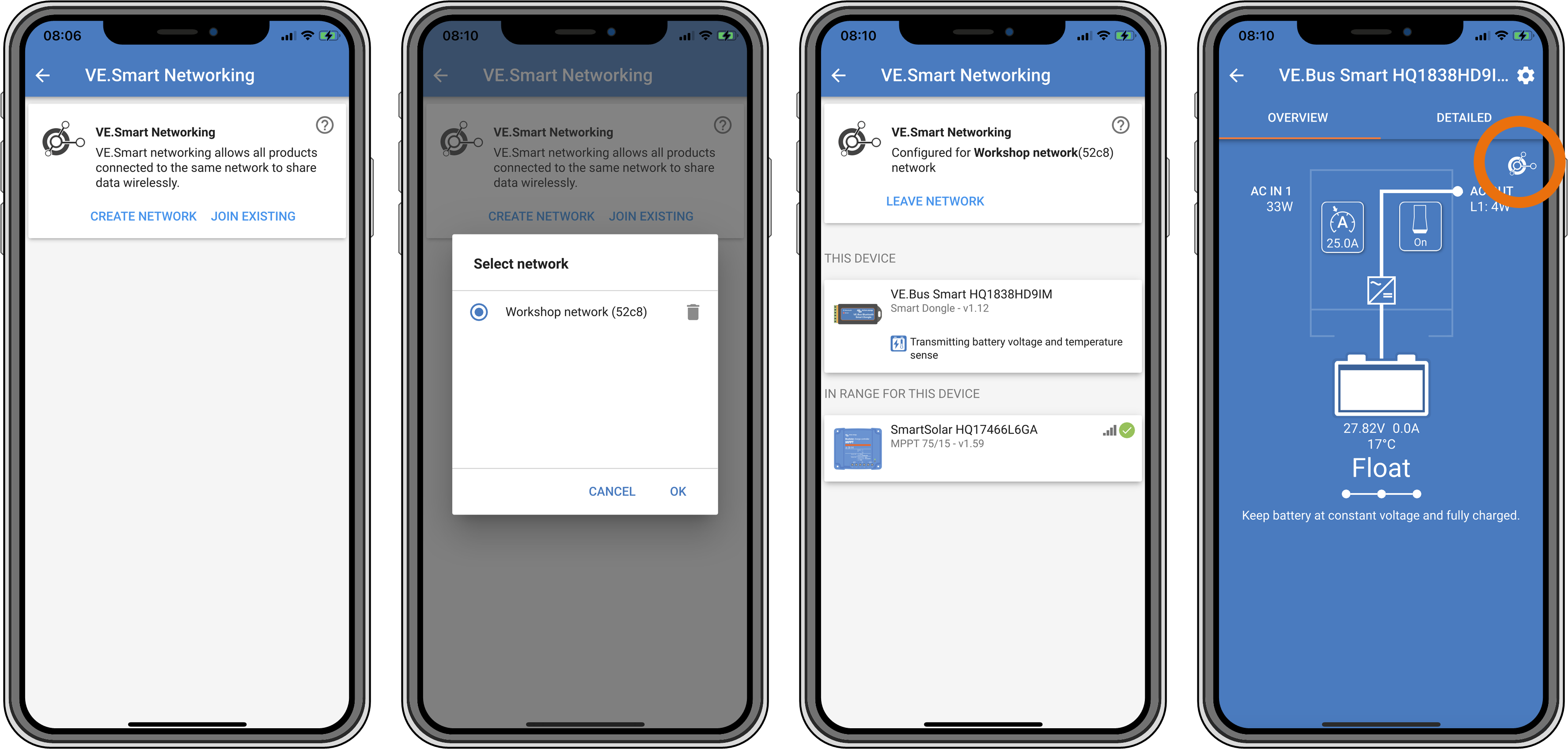

2.5. VE.Smart Networking
Dongle-ul acceptă VE.Smart Networking. Atunci când dongle-ul face parte din VE.Smart Networking, acesta poate transmite date despre temperatura și tensiunea bateriei către rețea.
Pentru a adăuga sau a configura VE.Smart Networking, navigați la pagina de setări a dongle-ului VictronConnect făcând clic pe simbolul roată dințată din colțul din dreapta sus. Pe pagina de setări, selectați „VE.Smart Networking”. Aveți două opțiuni: creați o nouă rețea sau alăturați-vă la o rețea existentă.
Când dongle-ul face parte din VE.Smart Networking, acest lucru este indicat de un simbol , pe pagina de prezentare generală a dongle-ului VictronConnect. Vedeți cercul portocaliu din imaginea de mai jos din dreapta. Când faceți clic pe simbol, puteți verifica dacă dongle-ul transmite în rețea și ce tip de date transmite.
Ecrane VictronConnect VE.Smart Networking.
Notă
Pentru mai multe informații despre VE.Smart Networking, consultați, de asemenea manualul VE.Smart Networking.
