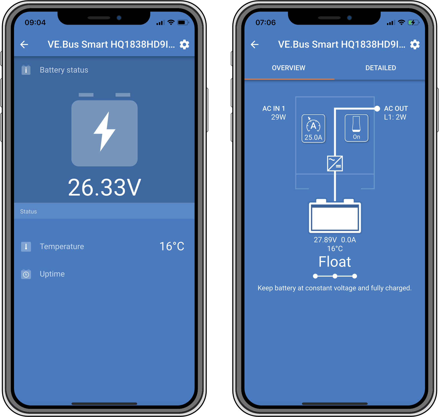

Lorsque la clé électronique est connectée au convertisseur/chargeur et le convertisseur/chargeur a été allumé via son interrupteur d’alimentation, la clé électronique met un peu de temps à détecter le convertisseur/chargeur. Elle apparaît initialement dans la liste des dispositifs VictronConnect en tant que clé électronique VE.Bus Smart Dongle. Une fois la détection réalisée, elle sera listée en tant que convertisseur/chargeur. Notez qu’il peut être nécessaire de rafraîchir la liste des dispositifs avant que la clé électronique apparaisse en tant que convertisseur/chargeur.
Lorsque la clé électronique n’est pas connectée à un convertisseur/chargeur, elle apparaît en tant que clé électronique VE.Bus Smart Dongle. La clé électronique peut être utilisée sans être connectée à un convertisseur/chargeur. Dans ce cas, elle fonctionne comme une sonde de température et de tension et peut être utilisée pour surveiller la batterie dans le VE.Smart Networking .
Écrans VictronConnect sans et avec un convertisseur/chargeur connecté.

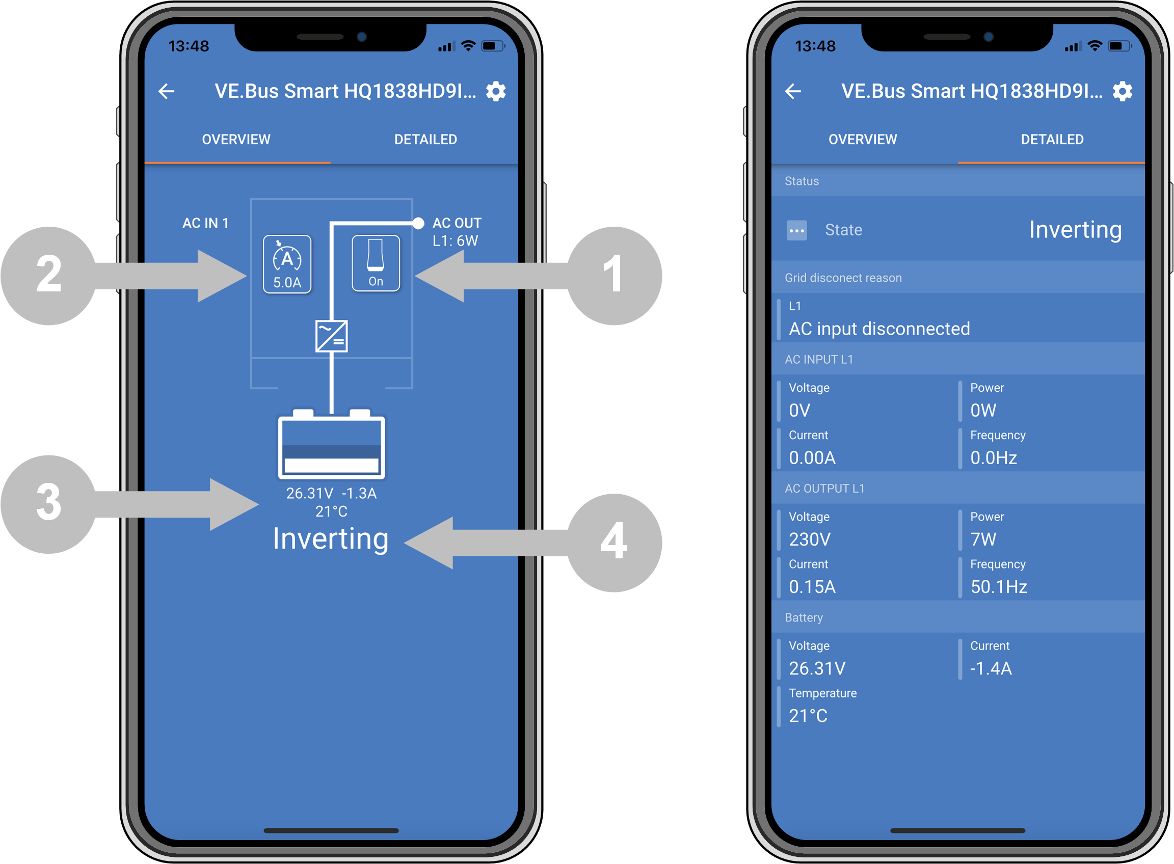

La clé électronique peut surveiller et contrôler le convertisseur/chargeur via l’application VictronConnect.
La page « aperçu » contient ce qui suit :
  1. Le convertisseur/chargeur peut être allumé, éteint ou configuré sur le mode chargeur uniquement via le symbole de commutateur comme indiqué sur l’image ci-dessous.
  2. La limite d’entrée CA du convertisseur/chargeur peut être ajustée via le symbole de cadran comme indiqué sur l’image ci-dessous.
  3. La tension, le courant et la température de la batterie sont affichés.
  4. L’état du dispositif est affiché.
De plus amples informations sur le convertisseur/chargeur sont visibles sur la page « détails ».
Écrans « aperçu » et « détails » de l’application VictronConnect.

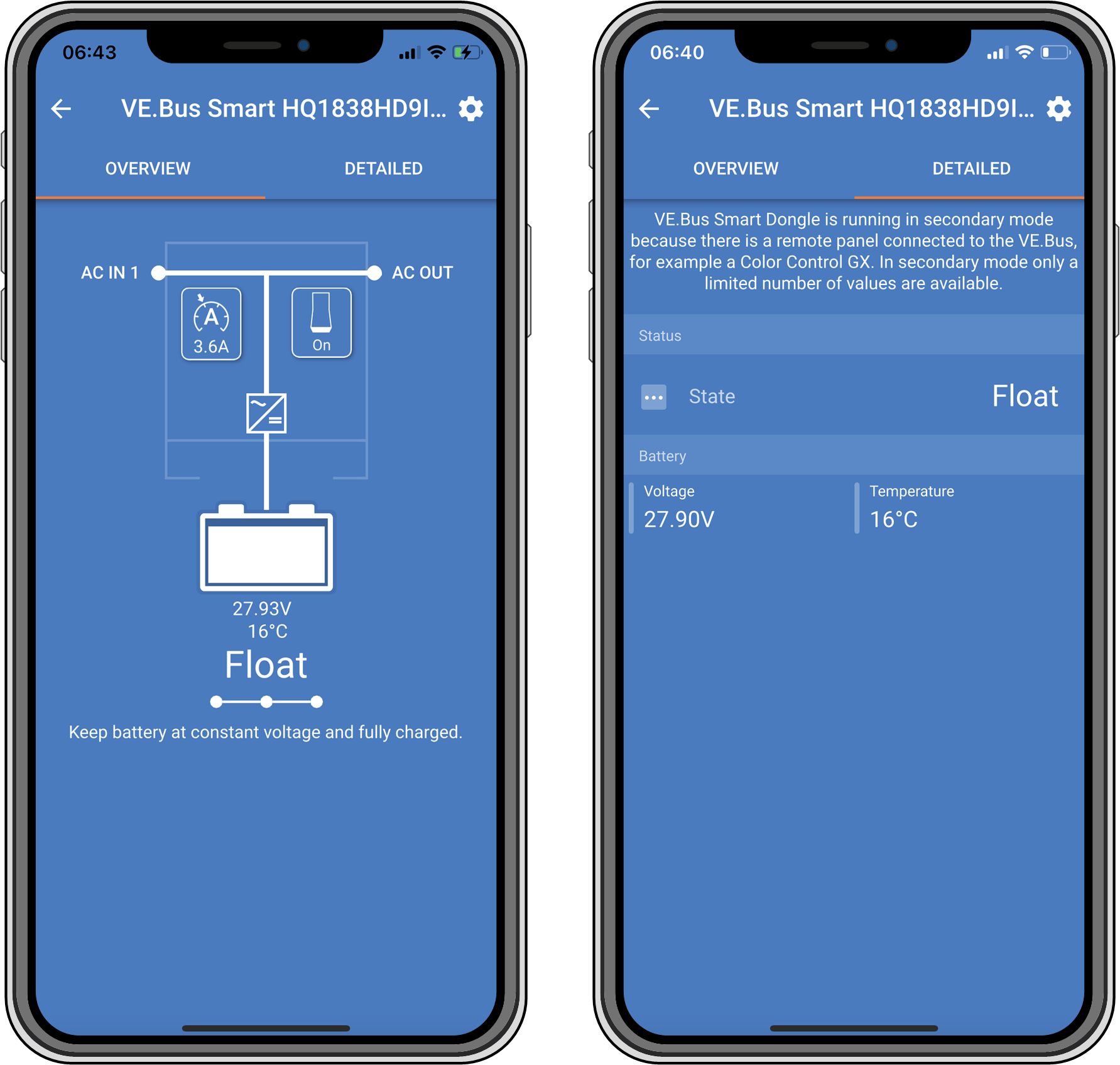

Un dispositif GX est prioritaire sur la clé électronique et doit toujours pouvoir accéder à toutes les données. Lorsque la clé électronique est mise sous tension, ou après une mise à jour du micrologiciel, la clé électronique démarrera en mode arrière-plan. Les ports de communication VE.Bus seront surveillés pendant 30 secondes. Si aucun dispositif GX n’est détecté, la clé électronique passera en mode principal et toutes les données prises en charge seront disponibles. Lors de la commutation entre les modes, VictronConnect indiquera temporairement un état VE.Bus « inconnu ». La clé électronique surveille en continu le VE.Bus pour l’activité d’un dispositif GX. Elle se commutera elle-même en mode principal dès qu’un dispositif GX est détecté ou passera en mode principal lorsqu’un dispositif GX n’est pas détecté.
La clé électronique surveille le VE.bus pour vérifier si un dispositif GX fournit au convertisseur/chargeur des données de tension et température de la batterie. Il faut environ 4 minutes après l’allumage ou une réinitialisation avant que la clé électronique décide de transmettre ou pas la tension et la température de la batterie.
En raison de restrictions dans le protocole de communication VE.Bus, seul un dispositif peut accéder aux données du convertisseur/chargeur à la fois. Lors de la connexion de l’application VictronConnect à la clé électronique lorsqu’un dispositif GX est connecté, seuls les états du convertisseur/chargeur et de la tension et température de la batterie sont affichés, et la tension et courant AC et les relevés de puissance sont manquants.
Écrans VictronConnect lorsque la clé électronique est connectée à un dispositif GX.
