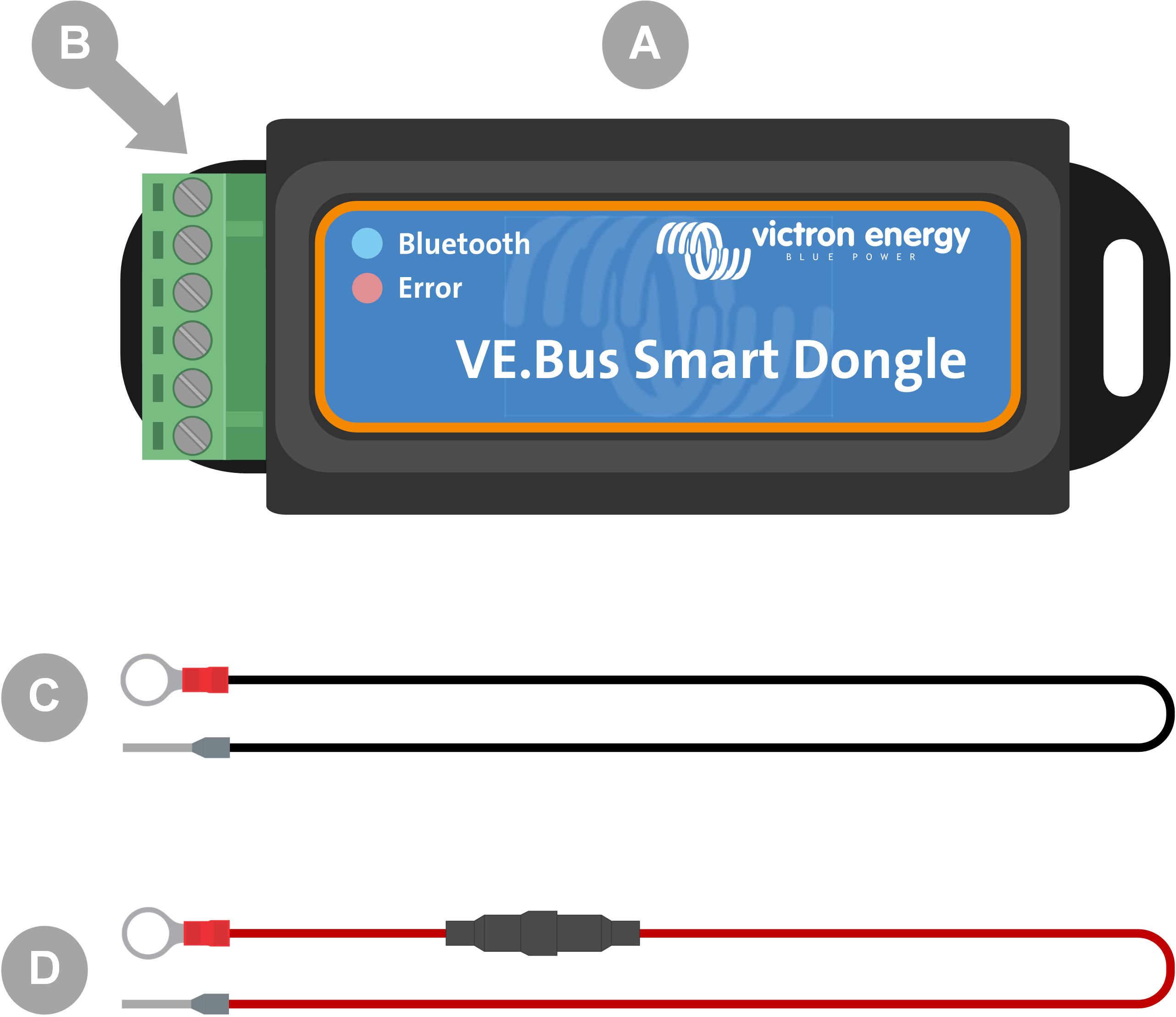

2.1. Contenu de l’emballage
  1. Clé électronique VE.Bus Smart Dongle.
  2. Bornier amovible avec bornes à vis.
  3. Câble de connexion (-) de batterie noir avec embout à œil de 10 mm.
  4. Câble de connexion (+) de batterie rouge avec embout à œil de 10 mm et fusible en série.

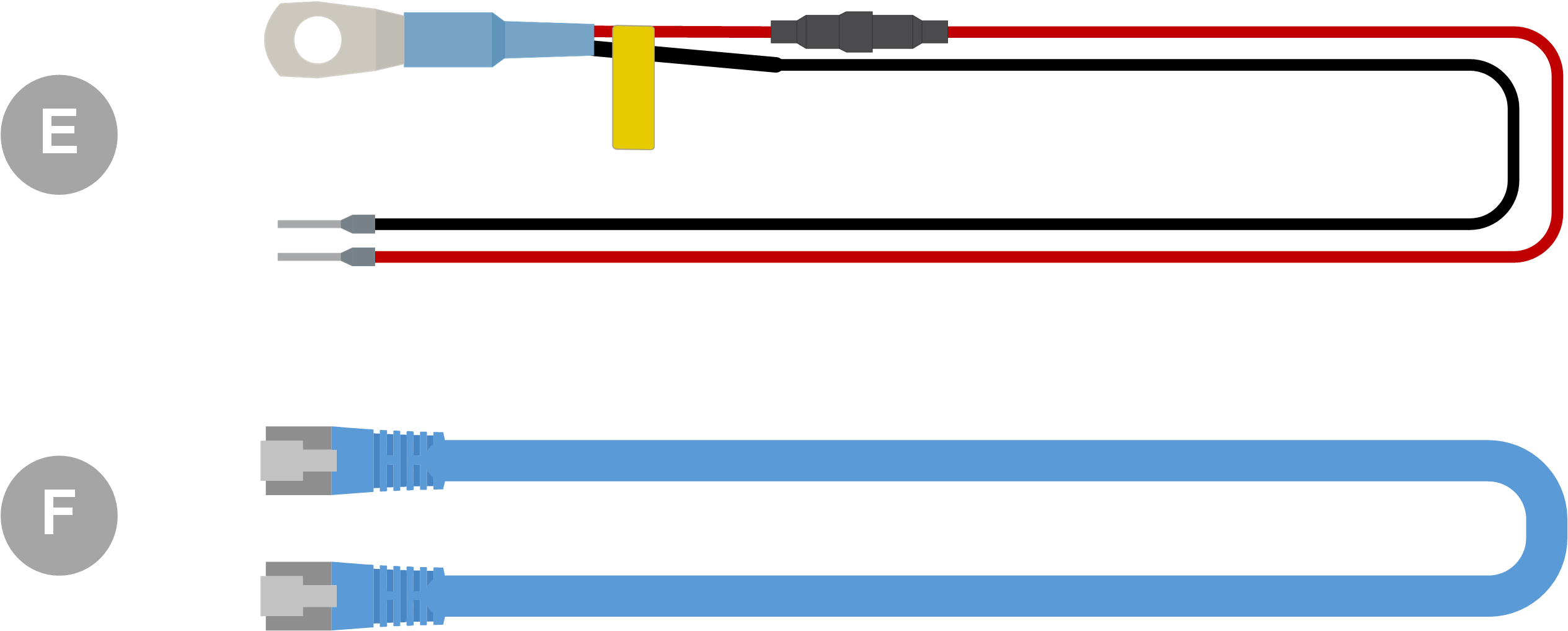

  1. Sonde de température pour BMV-712 Smart et BMV-702. Cette sonde de température peut être utilisée comme sonde de température externe en option. Notez que la sonde de température est expédiée avec l’étiquette « ATTENTION : BMV-702 uniquement ! ». Cette mise en garde peut être ignorée pour une utilisation avec la clé électronique VE.Bus Smart Dongle.
  2. Câble RJ45 UTP. Ce câble est nécessaire pour connecter la clé électronique VE.Bus Smart Dongle au convertisseur/chargeur ou convertisseur. Ce câble doit être acheté séparément.

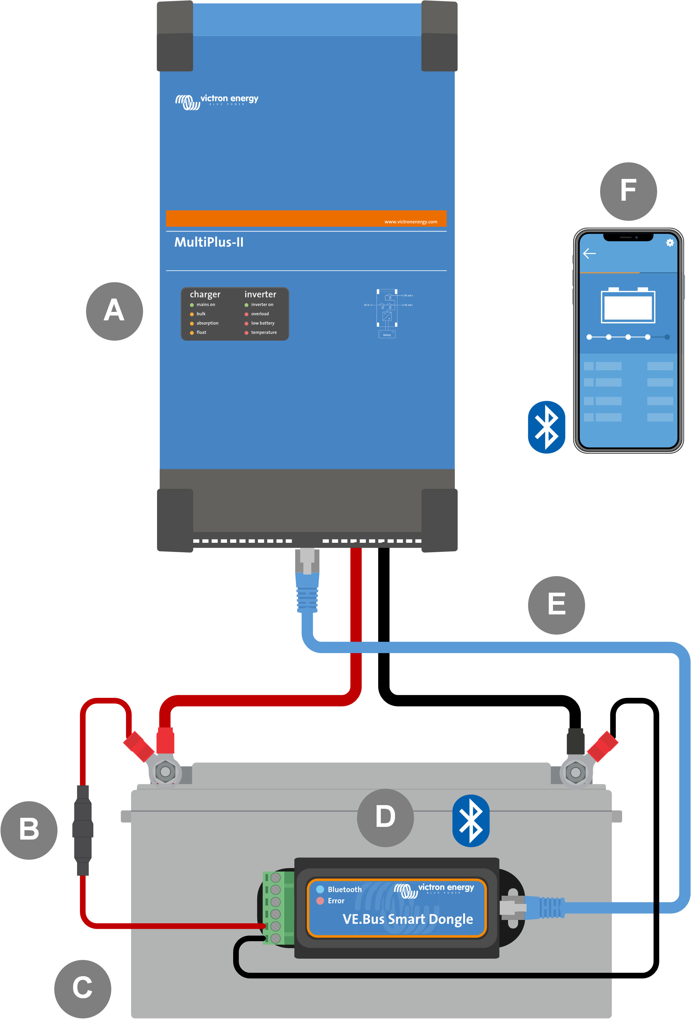

2.2. Installation sans sonde de batterie externe
Il s’agit d’une méthode d’installation par défaut, où la sonde de température interne de la clé électronique est utilisée.
  1. Retirez le bornier de connexion de la clé électronique.
  2. Connectez le câble d’alimentation rouge à la borne B+ du bornier.
  3. Connectez le câble d’alimentation noir à la borne B- du bornier.
  4. Connectez l’embout à œil du câble d’alimentation noir à la borne négative de la batterie.
  5. Connectez l’embout à œil du câble d’alimentation rouge à la borne positive de la batterie.
  6. Pour détecter la température de la batterie, montez le clé électronique en haut ou sur le côté de la batterie, à l’aide du support adhésif de la clé électronique. Si la détection de la température de la batterie n’est pas nécessaire, la clé électronique peut être montée près de la batterie à l’aide de vis ou d’un support adhésif.
  7. Branchez le bornier à la clé électronique.
  8. Connectez la borne RJ45 de la clé électronique à la borne RJ45 du convertisseur/chargeur à l’aide d’un câble RJ45 UTP.
ID
Description
A
Convertisseur/chargeur ou convertisseur avec port VE.Bus.
B
Fusible.
C
Batterie.
D
Clé électronique VE.Bus Smart Dongle. fixée au logement de la batterie.
E
Câble RJ45 UTP.
F
Smartphone communiquant via l’application VictronConnect et Bluetooth avec la clé électronique VE.Bus Smart Dongle.

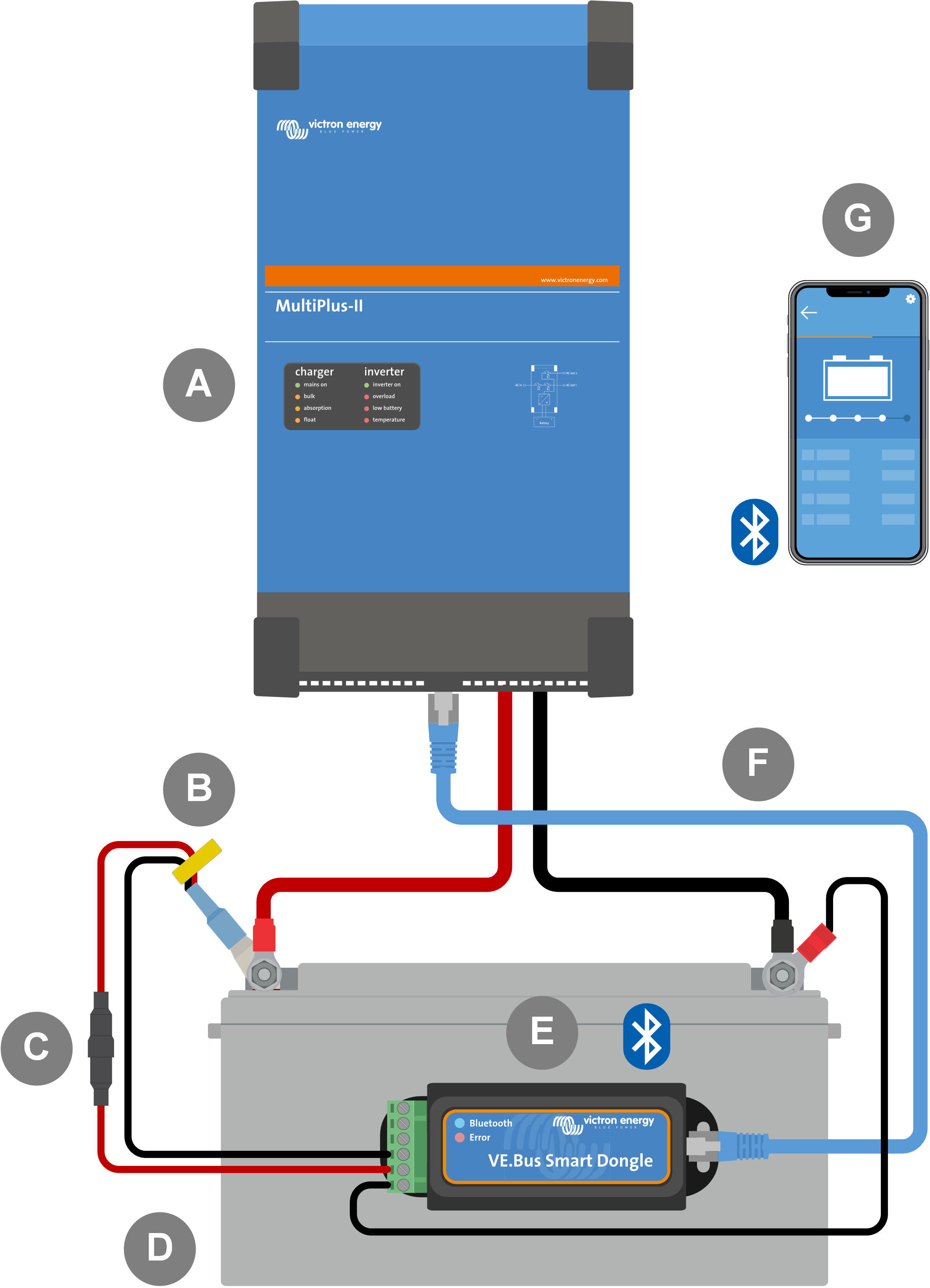

2.3. Installation avec une sonde de batterie externe
Il s’agit d’une méthode d’installation en option, où une sonde de température externe est utilisée au lieu de la sonde de température interne de la clé électronique.
Cette installation nécessite la sonde de température pour BMV-712 Smart et BMV-702. Notez que cette sonde de température est une sonde de température différente de celle incluse avec le convertisseur/chargeur. Il doit être acheté séparément.
Notez que le câble d’alimentation rouge inclus avec la clé électronique n’est pas utilisé dans cette installation. Le câble d’alimentation rouge sera remplacé par le câble rouge de la sonde de température.
  2. Connectez le câble rouge de la sonde de température à la borne B+ du bornier.
  3. Connectez le câble noir de la sonde de température à la borne T- du bornier.
  4. Connectez le câble d’alimentation noir à la borne B- du bornier.
  5. Connectez l’embout à œil du câble d’alimentation noir à la borne négative de la batterie.
  6. Connectez la borne à œil de la sonde de température à la borne positive de la batterie.
  7. Monter la clé électronique sur la batterie à l’aide du support adhésif de la clé électronique, ou montez-le près de la batterie à l’aide des vis ou du support adhésif.
  8. Branchez le bornier à la clé électronique.
  9. Connectez la borne RJ45 de la clé électronique à la borne RJ45 du convertisseur/chargeur à l’aide d’un câble RJ45 UTP.
ID
Description
A
B
C
Fusible.
D
Batterie.
E
F
Câble RJ45 UTP.
G

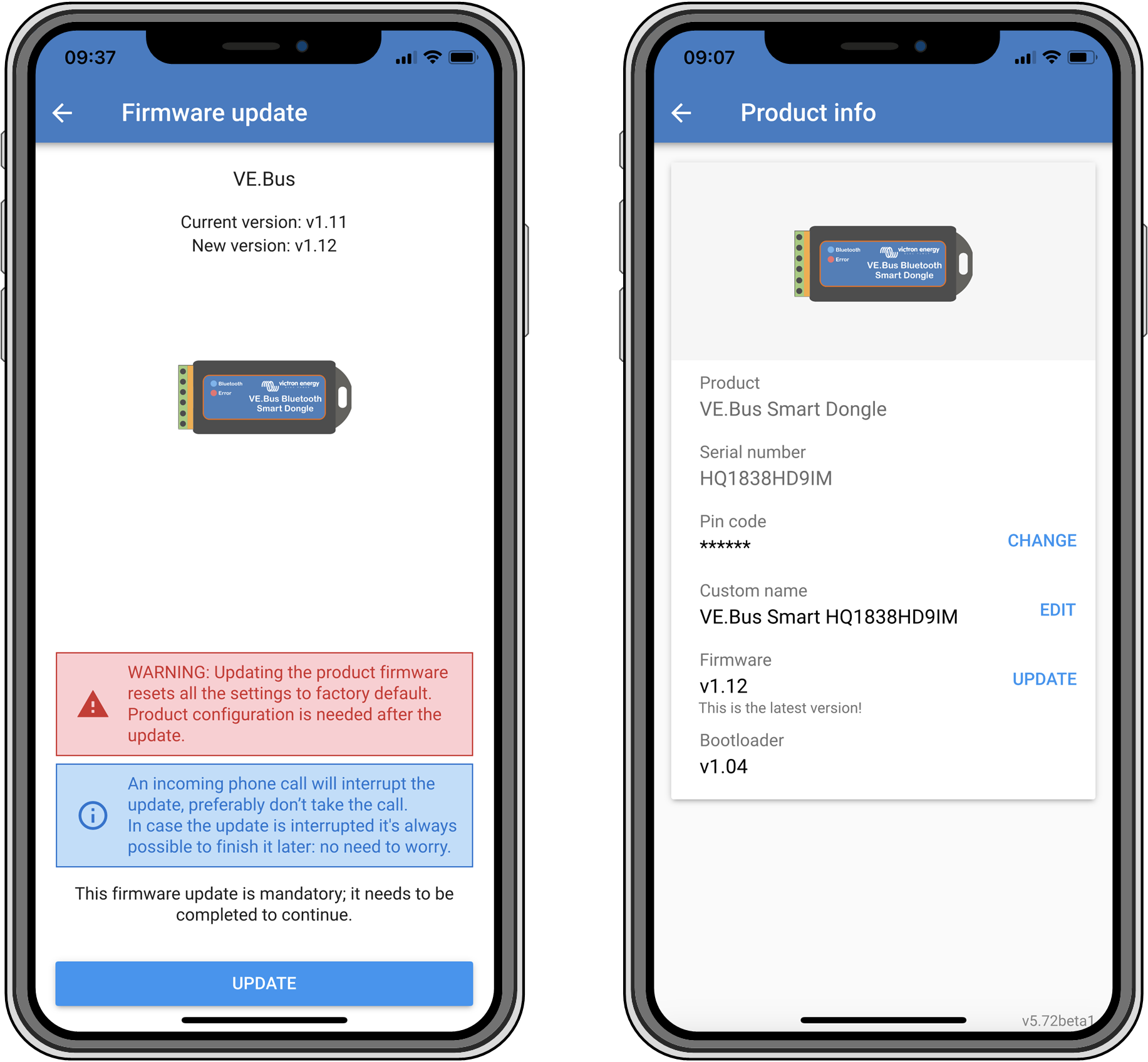

2.4. Mise à jour du micrologiciel
Avant d’utiliser la clé électronique, assurez-vous que son micrologiciel, le micrologiciel du convertisseur/chargeur et la version de l’application VictronConnect sont tous mis à jour.
  • Mettez à jour le convertisseur/chargeur avec la version du micrologiciel la plus récente. Notez que cela doit être au moins la version du micrologiciel xxxx415 ou supérieure (ou la version xxxx419 ou supérieure pour une fonctionnalité totale).
  • Assurez-vous que vous utilisez la version la plus récente de l’application VictronConnect.
  • Mettez à jour la version du micrologiciel de la clé électronique. Faites-le en vous y connectant à l’aide de l’application VictronConnect. Lors de la première connexion, l’application VictronConnect indiquera probablement que le micrologiciel doit être mis à jour. Pour mettre à jour la clé électronique, suivez les indications de l’application VictronConnect.
  • Pour effectuer une mise à jour manuelle du micrologiciel ou pour vérifier si la clé électronique dispose du micrologiciel le plus récent, allez sur la page des paramètres du produit via le symbole représentant une roue dentée Setting_cog_symbol_VictronConnect.svg dans l’angle supérieur droit et cliquez ensuite sur le symbole à trois points Menu_3-dot_symbol_VictronConnect.svgdans l’angle supérieur droit de la page des paramètres et sélectionnez « Informations sur le produit ».
Écrans d’informations sur le produit et mise à jour du micrologiciel VictronConnect.

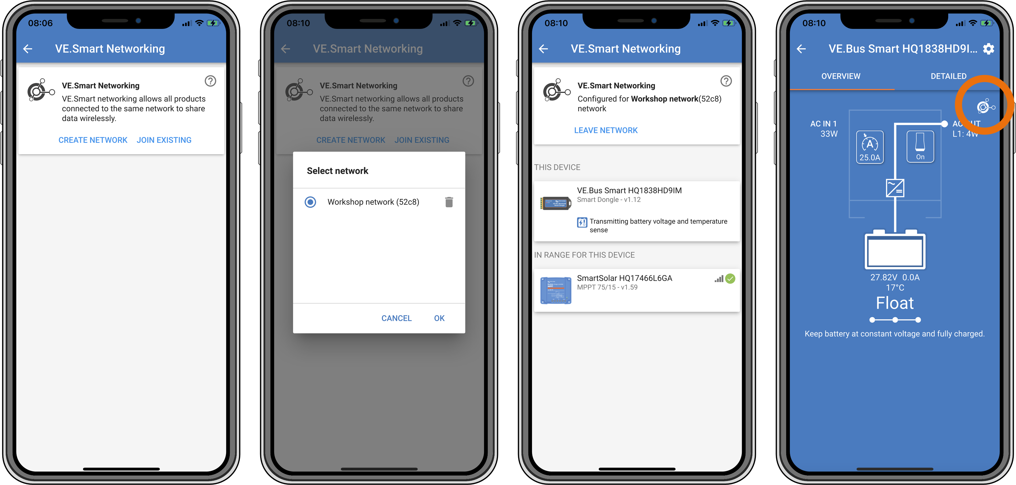

2.5. VE.Smart Networking
La clé électronique prend en charge le VE.Smart Networking . Lorsque la clé électronique fait partie du VE.Smart Networking elle peut transmettre les données sur la température de la batterie et sur la tension de la batterie au réseau.
Pour ajouter ou configurer le VE.Smart Networking , naviguez dans la page des paramètres de la clé électronique VictronConnect en cliquant sur le symbole représentant une roue dentée Setting_cog_symbol_VictronConnect.svg dans l’angle supérieur droit. Sur la page des paramètres, sélectionnez « VE.Smart Networking  ». Vous avez deux choix : créer un nouveau réseau ou rejoindre un réseau existant.
Lorsque la clé électronique fait partie du VE.Smart Networking , cela est indiqué par un VESmart_network_symbol.svg symbole sur la page d’aperçu VictronConnect de la clé électronique. Regardez le cercle orange sur l’image ci-dessous sur la droite. Lorsque vous cliquez sur le symbole, vous pouvez vérifier si la clé électronique est en train de transmettre au réseau et le type de données qu’elle transmet.
Écrans de VE.Smart Networking de VictronConnect.
