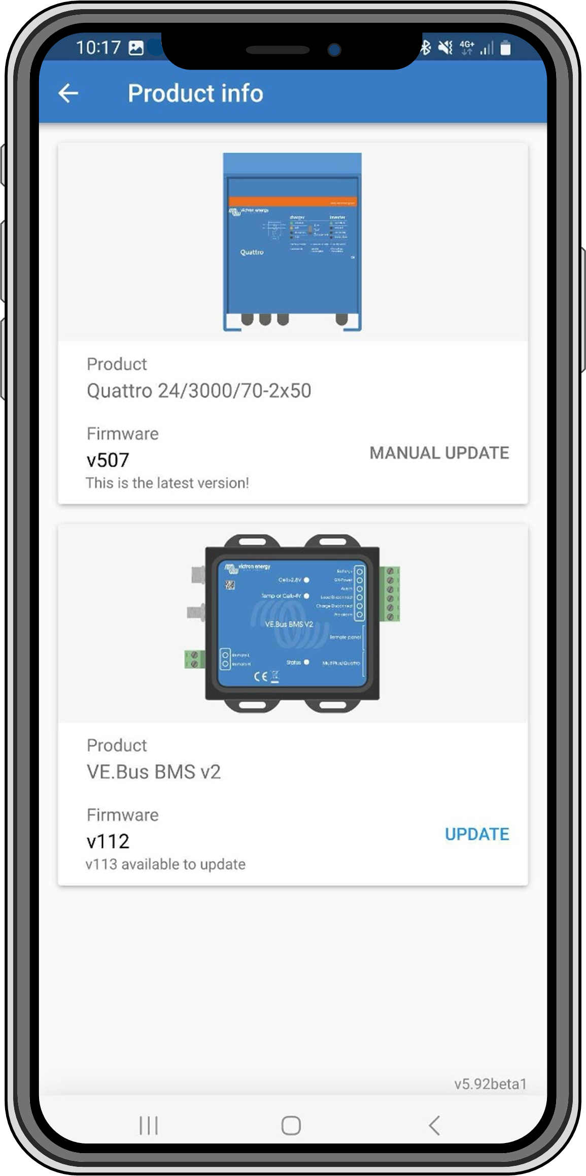

  1. Na VictronConnect, abra o inversor/carregador VE.Bus que está ligado à interface MK3 e toque no ícone da roda dentada para aceder à página das Definições.
  2. Como estão protegidas por senha, deve introduzi-la para ativar as definições.
    Contacte o seu instalador ou distribuidor Victron para obter a senha.
  3. Na página Definições, toque no ícone de três pontos verticais.
  4. Toque em Informação do Produto para aceder à página correspondente.
  5. A página de Informação do Produto irá indicar se está disponível uma atualização para o VE.Bus BMS v2.
  6. Toque em Atualizar para aceder à biblioteca de firmware e depois toque no ficheiro de firmware que pretende utilizar.
  7. Toque em Atualizar.
  8. No ecrã seguinte, leia a advertência. Depois de compreender totalmente as implicações, toque em OK para iniciar a atualização do firmware.
  9. Mantenha a aplicação VictronConnect aberta enquanto a atualização estiver em curso.
  10. Quando a atualização for executada, a página de Informação do Produto reaparece automaticamente. Verifique se é apresentado o número atual do firmware.
