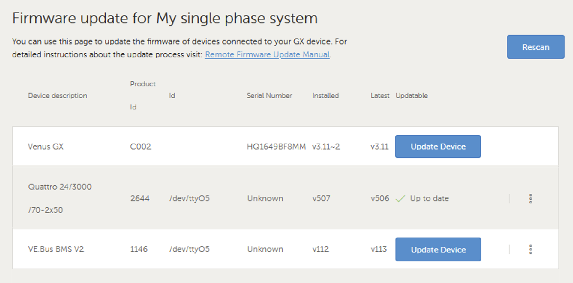

6.1. Aggiornamento del firmware tramite VRM: Aggiornamento del firmware da remoto
Procedura completa di esecuzione di un aggiornamento del firmware da remoto tramite VRM, nota come VRM: L'aggiornamento da remoto del firmware è descritto accuratamente in un manuale separato, consultabile qui.
Note aggiuntive
Prima dell'avvio dell'aggiornamento vengono visualizzati alcuni avvisi. Si prega di leggerli attentamente e di prenderne nota. È necessario confermare ognuno di essi. Non aggiornare se non si comprendono appieno i termini.
Non eseguire l'aggiornamento quando il dispositivo GX è alimentato dall'inverter/caricabatterie. Durante l'aggiornamento, l'inverter/caricabatterie viene brevemente spento e riacceso.
Non è possibile aggiornare il VE.Bus V2 se alla rete VE.Bus è collegato anche un Digital Multi Control.

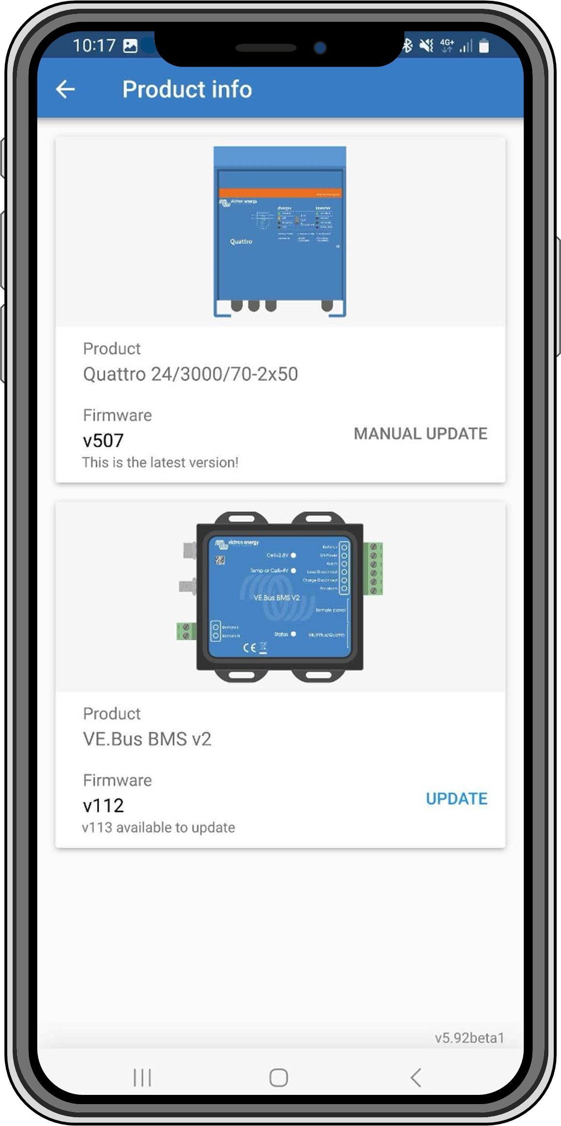

6.2. Aggiornamento del firmware tramite VictronConnect
Per eseguire un aggiornamento del firmware tramite VictronConnect è necessaria un'interfaccia USB MK3, che si collega alla rete VE.Bus tramite un telefono/tablet Android, un PC Windows o un computer Apple con macOS. Purtroppo questo non è possibile con un dispositivo Apple iOS.
Passo dopo passo
In VictronConnect, aprire l'inverter/caricabatterie VE.Bus collegato all'interfaccia MK3 e toccare l'icona dell’ingranaggio per accedere alla pagina delle impostazioni.
Poiché le impostazioni sono protette da password, per attivarle è necessario inserirla.
Rivolgersi all'installatore o al distributore Victron per ottenere la password.
Nella pagina Impostazioni, toccare i tre punti verticali.
Toccare Informazioni sul prodotto per accedere alla relativa pagina.
Nella pagina Informazioni sul prodotto indica se è disponibile un aggiornamento per il VE.Bus BMS v2.
Toccare Aggiorna per accedere alla libreria del firmware, quindi toccare il file del firmware che si desidera utilizzare.
Toccare Aggiorna.
Nella schermata successiva, leggere l'avvertenza. Una volta comprese le implicazioni, toccare OK per avviare l'aggiornamento del firmware.
Tenere aperta l'applicazione VictronConnect mentre l'aggiornamento è in corso.
Una volta eseguito l'aggiornamento, la pagina delle informazioni sul prodotto riapparirà automaticamente. Controllare se viene visualizzato il numero di firmware attuale.
