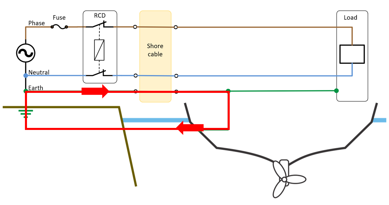

La corrosion galvanique est causée par un courant électrique qui pénètre dans un bateau par le fil de terre de l’alimentation à quai et qui retourne au quai en passant par l’eau. Ces courants peuvent provoquer une corrosion des métaux sous-marins du bateau, tels que la coque, l’hélice, l’arbre, etc. Ce courant est appelé courant galvanique. Le courant galvanique est un courant continu. Il est causé par la différence de tension naturelle entre les métaux. Un courant galvanique ne peut exister que s’il existe un circuit électrique fermé. Un conducteur appartenant à un autre circuit électrique peut faire partie du circuit de corrosion galvanique. Si un bateau avec une coque en métal se trouve près de la côte, une différence de tension naturelle de 0,1 à 1 VCC existe entre la coque et l’eau. |
Cette différence de potentiel n’a pas de conséquence tant que le circuit électrique n’est pas fermé. Mais, dès que l’alimentation à quai est connectée au bateau, la terre du quai est automatiquement connectée à la coque du bateau et le circuit électrique est complet. Le circuit suivant est alors complet : coque - eau - quai - piquet de terre - fil de terre - coque. Un courant galvanique traversera ce circuit. Le courant galvanique traverse en partie le circuit alternatif mais n’est pas lié à ce circuit. Le courant continuera de circuler jusqu’à ce que la différence de potentiel soit éliminée. La hauteur du courant dépend de la résistance du circuit électrique. La résistance est déterminée par des facteurs tels que la longueur du câble d’alimentation à quai et la résistance de dispersion de la prise de terre locale. | ![]() |
Du point de vue chimique, le métal le plus « faible » du circuit galvanique sera le plus prompt à soumettre ses molécules pour laisser le courant circuler. Si la coque du navire fait partie du circuit galvanique et que la coque contient le métal le plus faible, la coque commencera à se corroder au fil du temps. Cette situation peut devenir désagréable, coûteuse et dangereuse si elle n’est pas maîtrisée à temps. Il existe des cas connus de navires qui ont coulé à cause de la corrosion galvanique. Les coques en aluminium sont notoirement sensibles à ce type de corrosion. Une corrosion galvanique peut également exister entre les différents éléments métalliques liés à un bateau, comme l’hélice, le moteur, la coque, etc. Toutes ces pièces sont connectées à la terre et donc de petits courants supplémentaires circuleront entre ces pièces. C’est la raison pour laquelle on installe des anodes sacrificielles. Une anode sacrificielle est un élément en métal plus faible que le métal qui l’entoure. Cet élément est donc sacrifié pour protéger les autres métaux. Il ne peut empêcher la corrosion qu’en la retardant. Le type d’anodes sacrificielles à utiliser dépend du type de métal à protéger et du type d’eau dans laquelle se trouve le bateau. Il est recommandé de contrôler régulièrement ces anodes. |

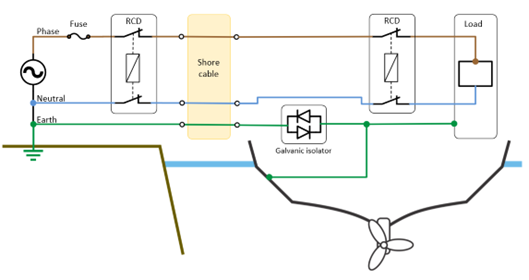

8.2. L’isolateur galvanique
L’isolateur galvanique empêche la corrosion galvanique. Il bloque les courants continus à basse tension qui pénètrent dans votre bateau via le fil de terre de l’alimentation à quai. Ces courants peuvent provoquer une corrosion des métaux sous-marins du bateau, tels que la coque, l’hélice, l’arbre, etc. L’isolateur galvanique se compose de deux diodes connectées en antiparallèle. L’isolateur galvanique est connecté entre la connexion à la terre et le point de terre central du bateau.
Les diodes dans cette configuration ne conduisent l’électricité dans les deux directions que lorsqu’un certain seuil de tension est atteint. Ce seuil de tension est d’environ 1,4 VCC. Le seuil de tension est supérieur à la différence de potentiel galvanique entre les différents métaux. De cette façon, aucun courant galvanique ne peut circuler. D’autre part, une tension de défaut à la terre plus élevée dans le circuit alternatif sera autorisée, permettant ainsi à un DDR connecté de fonctionner pleinement. L’avantage de l’isolateur galvanique est son faible poids et sa petite taille. L’inconvénient est que cet appareil nécessite un bon conducteur de terre. Il faut savoir également que la corrosion galvanique peut aussi survenir par le conducteur neutre, dans les cas où le conducteur neutre a été connecté à la terre par l’intermédiaire de l’un des appareils électriques à bord, comme un filtre antiparasites ou d’autres appareils. |

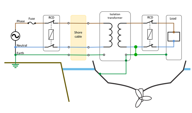

8.3. Le transformateur d’isolement
L’utilisation d’un transformateur d’isolement est une meilleure solution pour arrêter la corrosion galvanique. Dans un transformateur d’isolement, l’électricité entrante est transformée en électromagnétisme, puis retransformée en électricité.
L’entrée et la sortie sont complètement isolées et rompent le circuit électrique entre le point étoile - le conducteur de terre - la coque - l’eau - le point étoile, bloquant ainsi efficacement un courant galvanique. Une autre caractéristique du transformateur d’isolement est qu’il s’agit d’une source d’électricité alimentée par une autre source d’électricité. Du côté de la sortie du transformateur, une des phases sortantes est reliée à la coque, créant ainsi une phase, un neutre et une terre, ce qui garantit le bon fonctionnement d’un DDR. Un transformateur d’isolement garantira un niveau de sécurité identique ou même supérieur à celui d’une installation domestique. L’installation est aussi complètement isolée des problèmes électriques des bateaux se trouvant à proximité. Un avantage supplémentaire est qu’un transformateur d’isolement est souvent capable d’augmenter ou de diminuer la tension entrante depuis l’alimentation à quai. Cela peut être utile lorsqu’un bateau de 230 VCA doit se connecter à une alimentation de 120 VCA, ou vice versa. |
