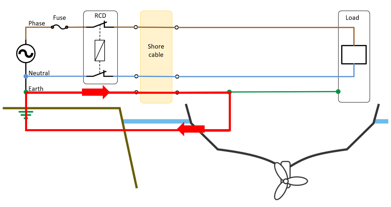

La corrosión galvánica se debe a una corriente eléctrica que entra en un barco a través del conductor de tierra de la alimentación del puerto y vuelve al puerto por el agua. Estas corrientes pueden causar corrosión en los metales del barco que están debajo del agua, como el casco, la hélice, el eje, etc. Esta corriente se llama corriente galvánica. La corriente galvánica es una corriente CC. La causa la diferencia natural de tensión entre metales. Una corriente galvánica solo puede existir si hay un circuito eléctrico cerrado. Un conductor de otro circuito eléctrico puede formar parte del circuito de corrosión galvánica. Si un barco con un casco de metal está cerca de la orilla, hay una diferencia natural de tensión de 0,1-1 VCC entre el casco y el agua. |
Esta diferencia de potencial no tiene ninguna consecuencia siempre que no se cierre el circuito eléctrico. Pero en cuanto se conecta la alimentación del puerto al barco, la puesta a tierra del puerto se conecta automáticamente al casco del barco y el circuito eléctrico se completa. Se establece el siguiente circuito: casco - agua - puerto - pica de tierra - cable de tierra - casco. Una corriente galvánica pasará por este circuito. La corriente galvánica pasa en parte por el circuito de CA pero no está relacionada con ese circuito. Seguirá pasando corriente hasta que la diferencia de potencial desaparezca. La intensidad de la corriente depende de la resistencia del circuito eléctrico. La resistencia viene determinada por factores como la longitud del cable de alimentación del puerto y la resistencia de la tierra local. | ![]() |

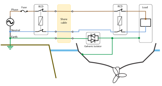

8.2. El aislamiento galvánico
El aislamiento galvánico evita la corrosión galvánica. Bloquea las corrientes CC de baja tensión que entran en el barco a través del conductor de tierra de la alimentación del puerto. Estas corrientes pueden causar corrosión en los metales del barco que están debajo del agua, como el casco, la hélice, el eje, etc. El aislamiento galvánico se compone de dos diodos conectados en antiparalelo. El aislamiento galvánico se conecta entre la conexión de tierra del puerto y el punto central de tierra del barco.
Los diodos de esta configuración conducen electricidad en las dos direcciones solo cuando se alcanza una determinada tensión umbral. La tensión umbral es de aproximadamente 1,4 VCC. La tensión umbral es mayor que la diferencia de potencial galvánico entre distintos metales. De este modo, la corriente galvánica no puede pasar. Por otro lado, se permitirá el paso de una tensión de fallo de tierra mayor en el circuito de CA, permitiendo el correcto funcionamiento del ID conectado. La ventaja del aislamiento galvánico es su pequeño peso y tamaño, la desventaja es que esta unidad necesita un buen conductor de tierra. Otra consideración es que la corrosión galvánica también puede aparecer a través del conductor neutro. Esto en los casos en los que el conductor neutro se ha conectado a tierra a través de uno de los aparatos eléctricos de a bordo, como un filtro de supresión. |

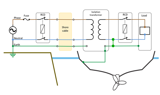

8.3. El transformador de aislamiento
Una solución mejor para detener la corrosión galvánica es usar un transformador de aislamiento. En un transformador de aislamiento, la electricidad entrante se convierte en electromagnetismo y luego se vuelve a convertir en electricidad.
La entrada y la salida están totalmente aisladas y romperán el circuito eléctrico entre punto estrella - conductor de tierra - casco - agua - punto estrella, bloqueando así de forma eficaz la corriente galvánica. Otra característica del transformador de aislamiento es que en términos eléctricos es una fuente de electricidad, alimentada por otra fuente de electricidad. En la parte de la salida del transformador, una de las fases salientes está conectada al casco, creando así una fase, neutro y tierra, lo que garantiza el correcto funcionamiento de un ID. Un transformador de aislamiento aportará la misma seguridad que en una instalación doméstica. La instalación está también completamente aislada de los problemas eléctricos de los barcos de los alrededores. Una ventaja adicional es que un transformador de aislamiento puede a menudo incrementar o reducir la tensión entrante del puerto Esto puede ser útil cuando se tiene que conectar un barco de 230 VCA a una alimentación de 120 VCA o viceversa. |
