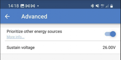

Via VictronConnect (MK3 - USB arayüzü gerektirir)
Bu ayar VictronConnect'te Gelişmiş sekmesinde mevcuttur:

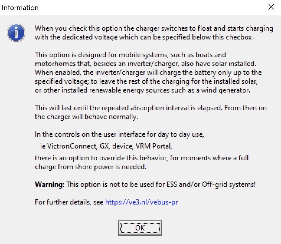

Güneş ve rüzgar önceliğini etkinleştirmek için kaydırıcıyı kullanın

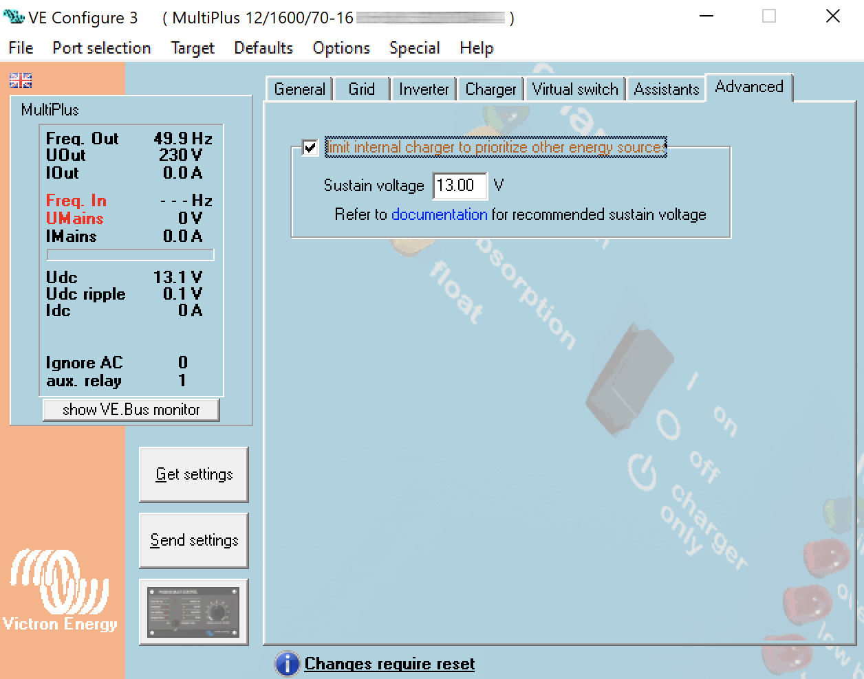

VEConfigure üzerinden (tercihenVRM: Remote VEConfigure veya VEConfigure ve MK3 - USB arayüzü üzerinden)
Ayar, Gelişmiş sekmesindeki VEConfigure'da etkinleştirilir:
Sürdürme gerilimini aşağıdaki tabloya göre ayarlayın. Bunların önerilen gerilimler olduğunu unutmayın:
Lityum aküler için Sürdürme modunu hücre başına 3,25 V'a eşit olan 13,0 V'a ayarlamak, sistemin yaklaşık %30'luk bir minimum şarj durumunu korumasını sağlar.
Kurşun aküler (AGM, Jel) için Sürdürme modunu Float eksi 0,2 V olarak ayarlamak, sistemin yaklaşık %95'lik bir minimum şarj durumunu korumasını sağlar (örnek olarak 13,8 V float gerilimi kullanarak).

Storage ayarı etkinleştirilmişse 12 saatlik float’tan sonra sistem her zamanki gibi depolama moduna geçecektir.
Tekrarlanan absorption aralığı: Güneş ve rüzgar önceliği etkinleştirildiğinde, bu ayar hem ilk Sürdürme modunun süresini hem de tekrarlanan absorption aralığını kontrol eder. Sistemi daha uzun süre Sürdürme modunda tutmanın tercih edilmesi durumunda bu ayarı artırın. Kıyıya geri dönmeden önce güneş ve rüzgarın aküyü şarj etmesi için daha fazla güne izin verin.
