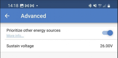

Via VictronConnect (kräver ett MK3 till USB-gränssnitt)
Den här inställningen är tillgänglig i VictronConnect i fliken Avancerat:
Använd skjutreglaget för att aktivera solcells- och vindprioritet

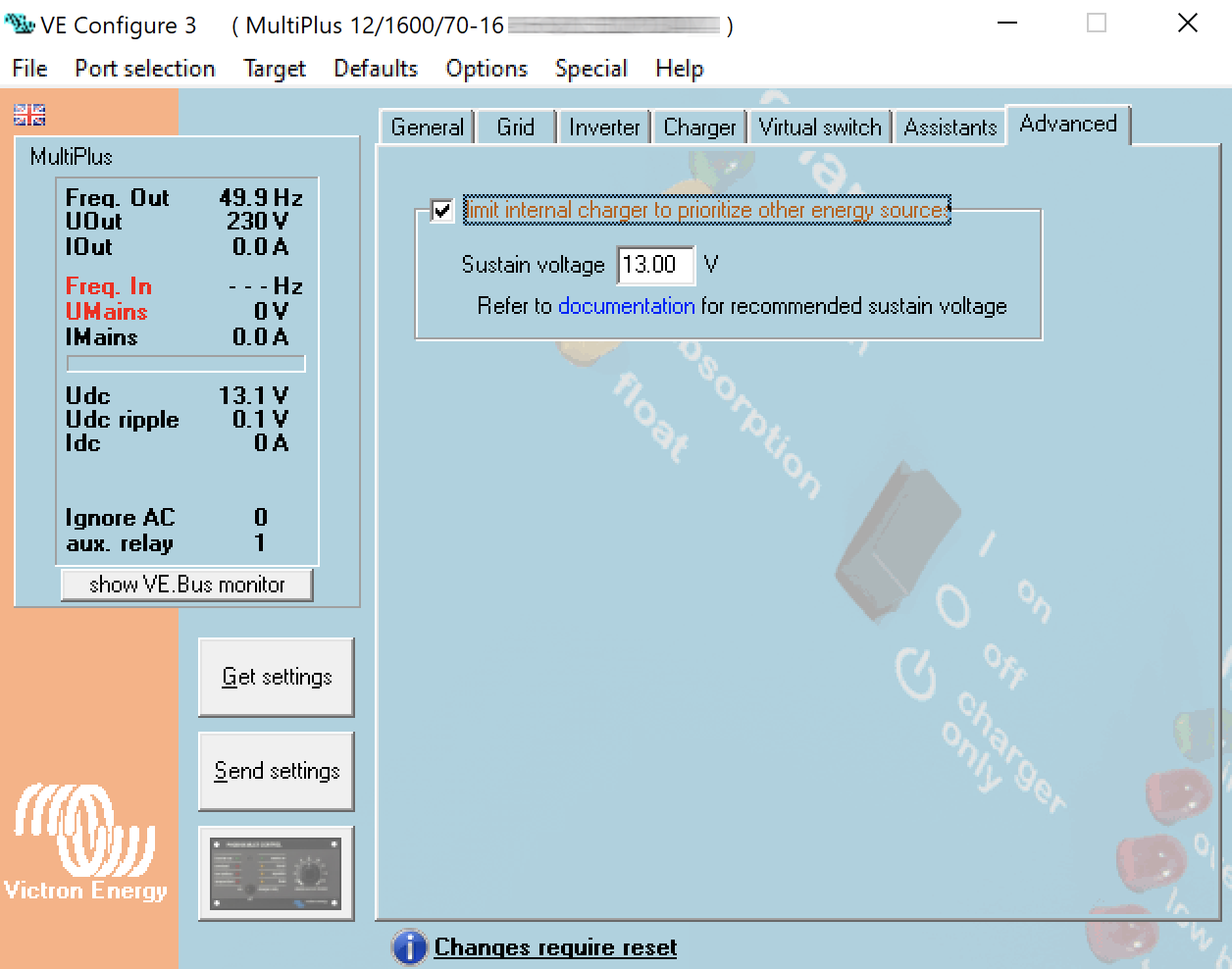

Via VEConfigure (helst via VRM: Remote VEConfigure eller VEConfigure och MK3 till USB-gränssnitt)
Den här inställningen är tillgänglig i VEConfigure fliken Avancerat:
Justera den upprätthållande spänningen enligt tabellen nedan. Observera att dessa är rekommenderade spänningar:
För litiumbatterier innebär en inställning av ”Upprätthålla” på 13.0 V, vilket motsvarar 3.25 V per cell, att systemet upprätthåller en lägsta laddningsstatus på ca 30 %.
För blybatterier (AGM, gel) innebär en inställning av ”Upprätthålla” till Float minus 0,2 V att systemet upprätthåller en lägsta laddningsstatus på ca 95 % (om vi använder 13.8 V floatspänning som ett exempel)

Kontrollera andra inställningar

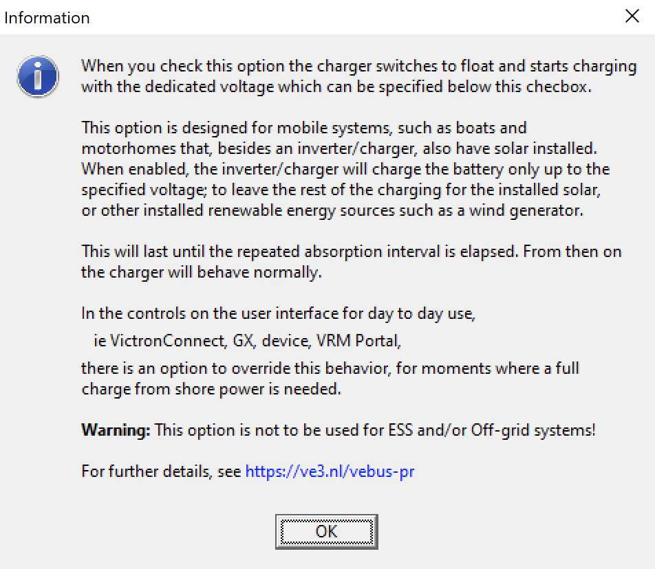

Om förvaringsläget är aktiverat går systemet efter 12 timmar av float in i förvaringsläge som vanligt.
Upprepad absorptionsintervall: Med solcells- och vindprioritet aktiverad styr den här inställningen både längden på det initiala ”Upprätthålla-läget” och det upprepade absorptionsintervallet. Öka den här inställningen om så föredras för att hålla kvar systemet i Upprätthålla längre - vilket tillåter fler dagar för solcellsenergi och vindenergi att ladda batteriet innan det återgår till landström.
