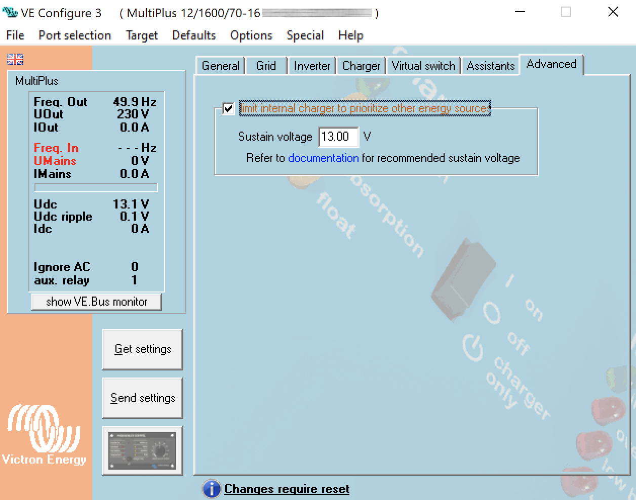

Via VEConfigure (bij voorkeur via VRM: Remote VEConfigure of VEConfigure en MK3 tot USB interface)
De instelling is ingeschakeld in VEConfigure op het geavanceerde tabblad:
Stel de onderhoudsspanning in overeenstemming met de onderstaande tabel in. Houd er rekening mee dat dit aanbevolen spanningen zijn:
Voor lithium-accu's zet de instelling Onderhoud op 13,0 V, wat overeenkomt met 3,25 V per cel, dat laat het systeem een minimale laadstatus behouden van ongeveer 30 %.
Voor loodzuuraccu's (AGM, Gel) zet de instelling Onderhoud op druppelladen min 0,2 V dat laat het systeem een minimale laadstatus behouden van ongeveer 95 % (via 13.,8 V druppellaadspanning als voorbeeld).
