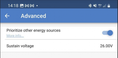

Tramite VictronConnect (richiede un'interfaccia da MK3 a USB)
L'impostazione è disponibile in VictronConnect nella scheda Avanzate:
Utilizzare il cursore per attivare la priorità solare ed eolica

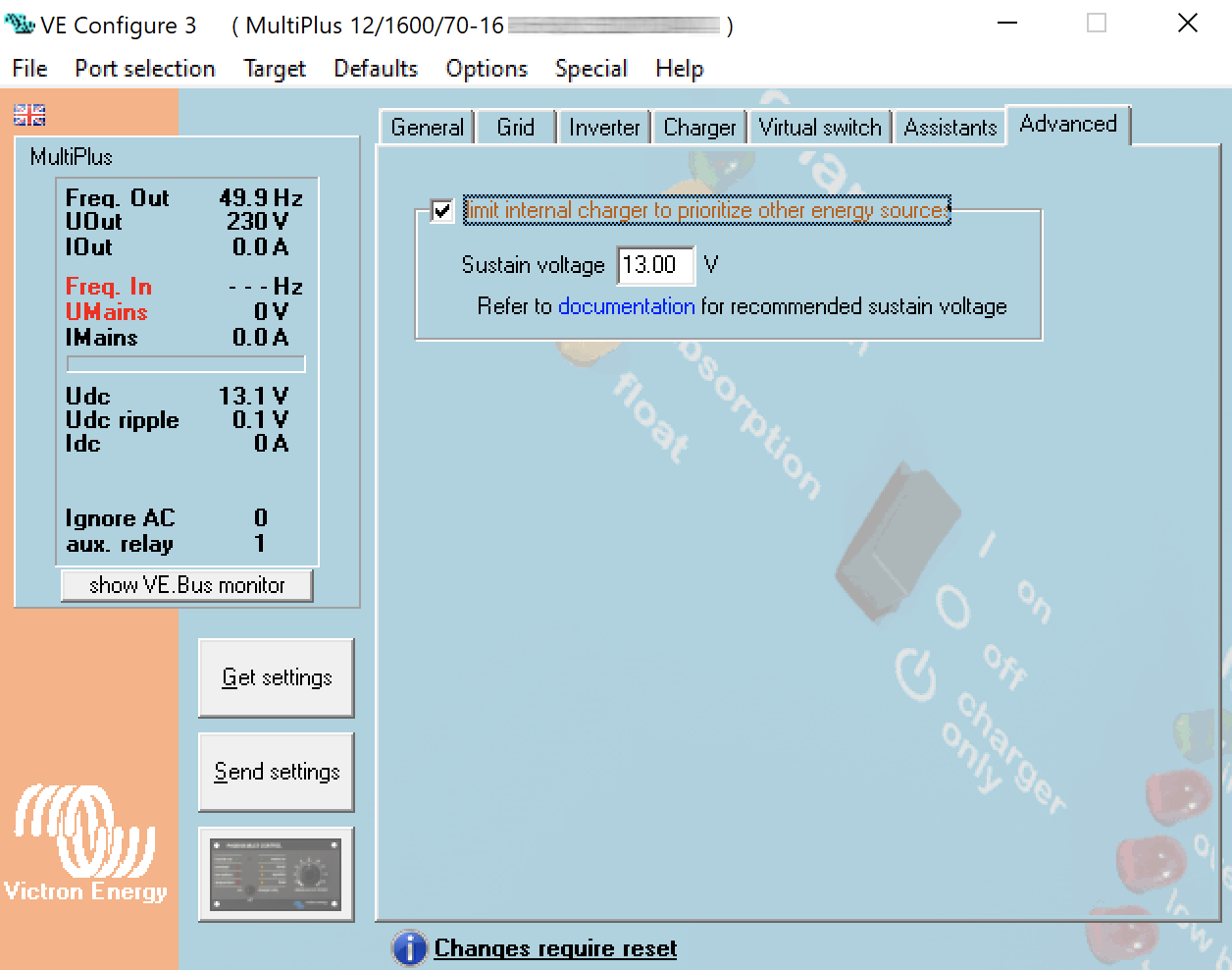

Tramite VEConfigure (preferibilmente mediante VRM: VEConfigure da remoto o VEConfigure e interfaccia da MK3 a USB)
L'impostazione si attiva nel VEConfigure nella scheda Avanzate:
Regolare la tensione di supporto in base alla seguente tabella. Tenere presente che queste sono le tensioni consigliate:
Per le batterie al litio, impostando supporto su 13,0 V, pari a 3,25 V per cella, il sistema mantiene uno stato di carica minimo di circa il 30 %.
Per le batterie al piombo (AGM, Gel), se si imposta Supporto su Mantenimento meno 0,2 V si consente al sistema di mantenere uno stato di carica minimo di circa il 95 % (utilizzando come esempio la tensione di mantenimento di 13,8 V).

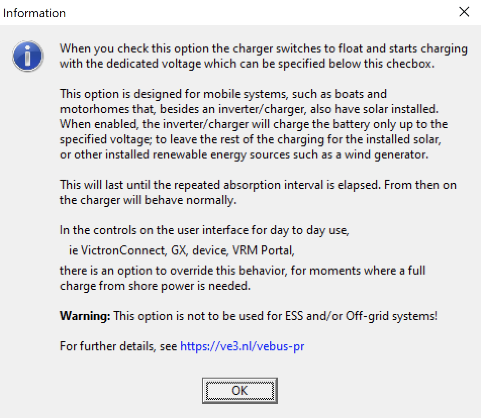

Se è attiva l'impostazione di accumulo, dopo 12 ore di fluttuazione il sistema passa in modalità di accumulo, come di consueto.
Intervallo di assorbimento ripetuto: Dopo aver attivato la priorità solare ed eolica, questa impostazione controlla sia la durata della modalità Supporto iniziale che l'intervallo di assorbimento ripetuto. Aumentare questa impostazione se si preferisce mantenere il sistema in Supporto per un periodo più lungo, consentendo al fotovoltaico e all’eolico di caricare la batteria per più giorni prima di tornare alla banchina.
