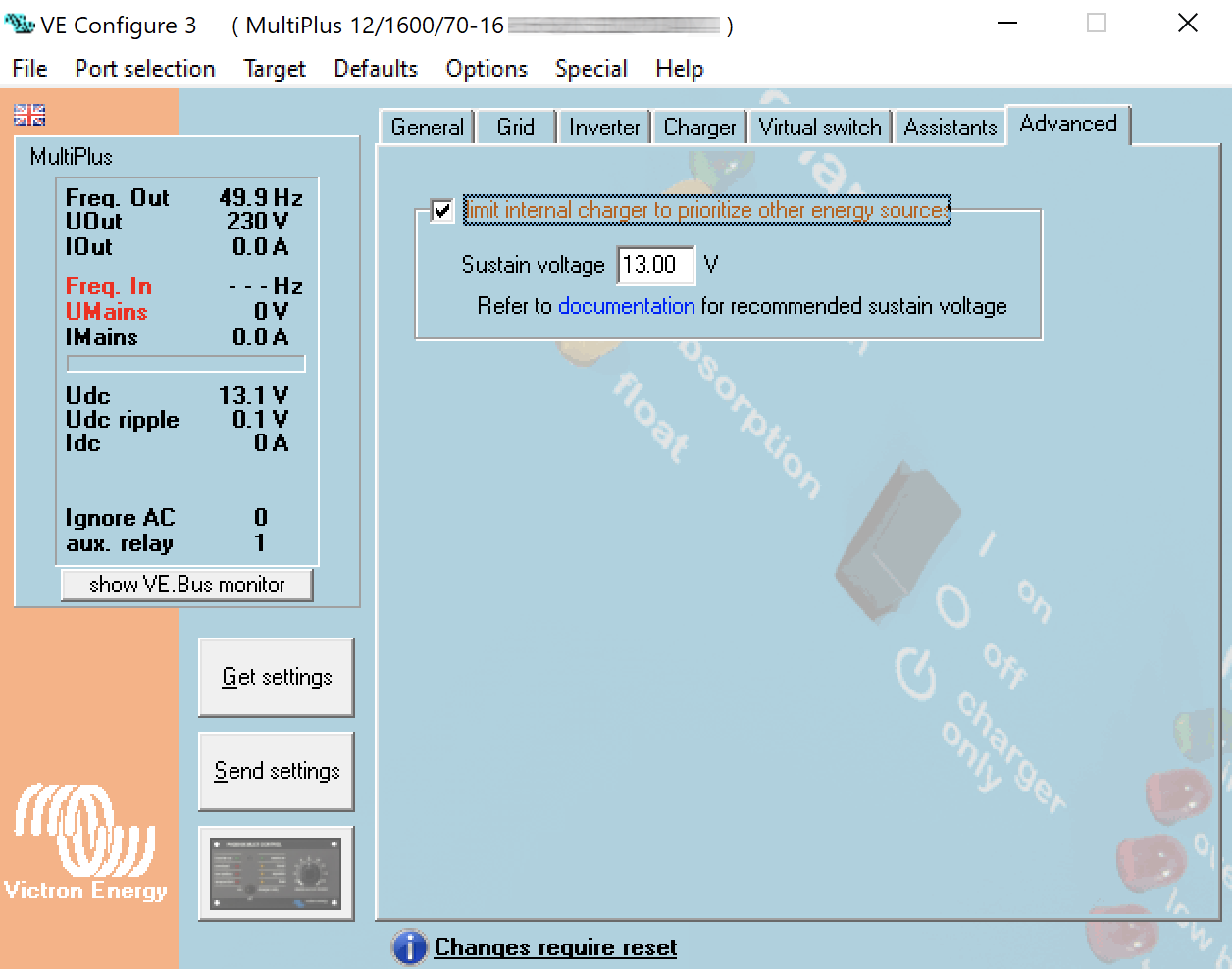

Configuración
Mediante VictronConnect (se necesita una interfaz MK3 a USB)
Esta ajuste se puede encontrar en la pestaña Avanzados de VictronConnect:
Use la barra para habilitar la energía solar y eólica como prioritaria
Mediante VEConfigure (preferiblemente mediante VRM: Remote VEConfigure o VEConfigure con una interfaz MK3 a USB)
Esta ajuste se habilita en la pestaña Avanzados de VictronConnect:
Ajuste la tensión de sostenimiento según la tabla siguiente. Tenga en cuenta que estas son tensiones recomendadas:
Para las baterías de litio, fijar la tensión de sostenimiento en 13,0 V, que equivale a 3,25 V por celda, hace que el sistema mantenga un estado de carga mínimo de aproximadamente el 30 %.
Para las baterías de plomo (AGM, Gel), fijar la tensión de sostenimiento en la tensión de flotación menos 0,2 V hace que el sistema mantenga un estado de carga mínimo de aproximadamente el 95 % (usando una tensión de flotación de 13,8 V como ejemplo).
